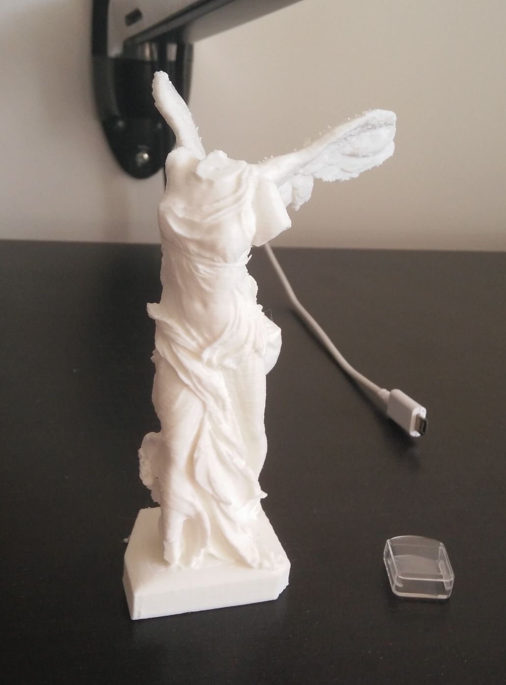

Première "vraie" impression sur la D200 après les médailles test et un petit 3dbenchy. Imprimée en polymax à 197° en mode normal. Il y a quelques filaments à poncer proprement mais on est plutôt satisfaits du résultat -

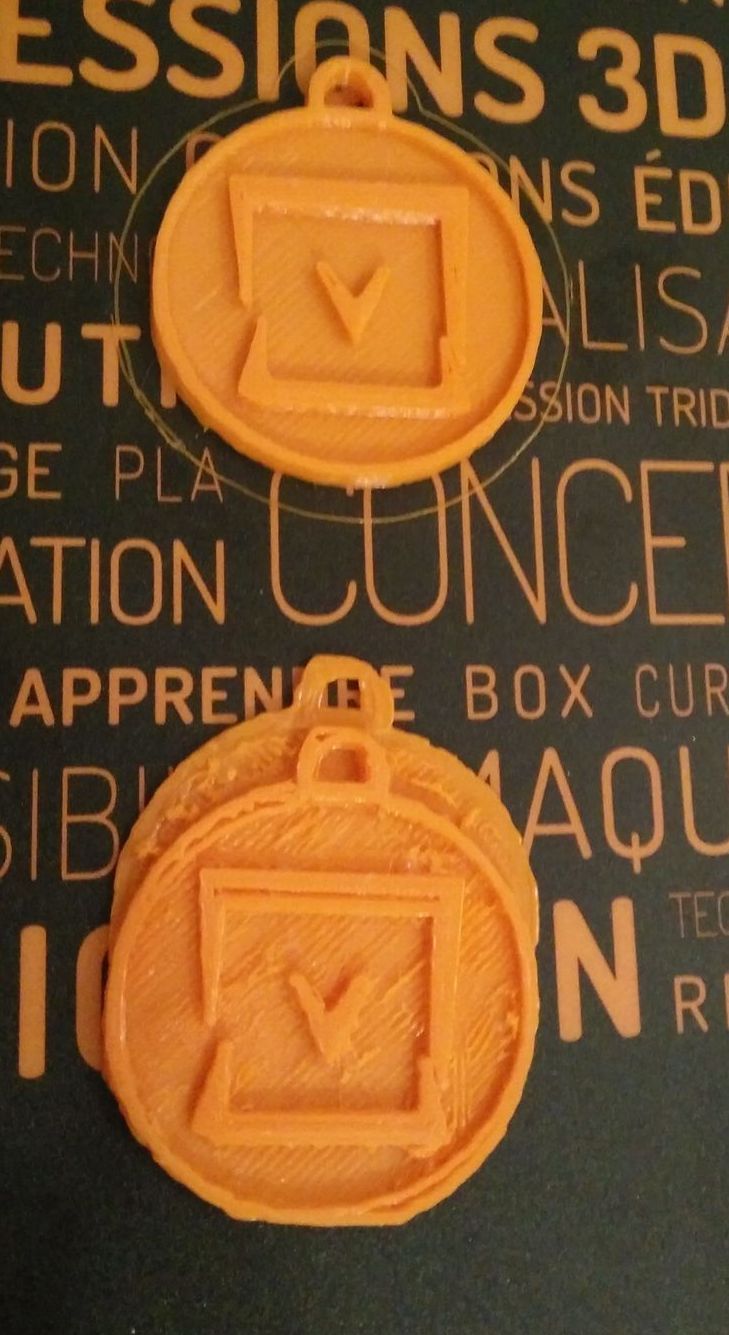

Bonjour à tous, Un beau jouet est arrivé à la maison : une dagoma discovery 200. Elle sera utilisée pour différents types d'impression : pièces décoratives mais aussi pièces de connexion pour des meubles par exemple (il va y avoir pas mal de boulot côté modélisation avant de les imprimer :D) Les premiers résultats sont assez encourageants pour l'instant :), à voir la suite :). En photos : Pièce test dagoma (V1 et V2, je vous laisse les reconnaître ) La petite folie imprimée cette nuit
