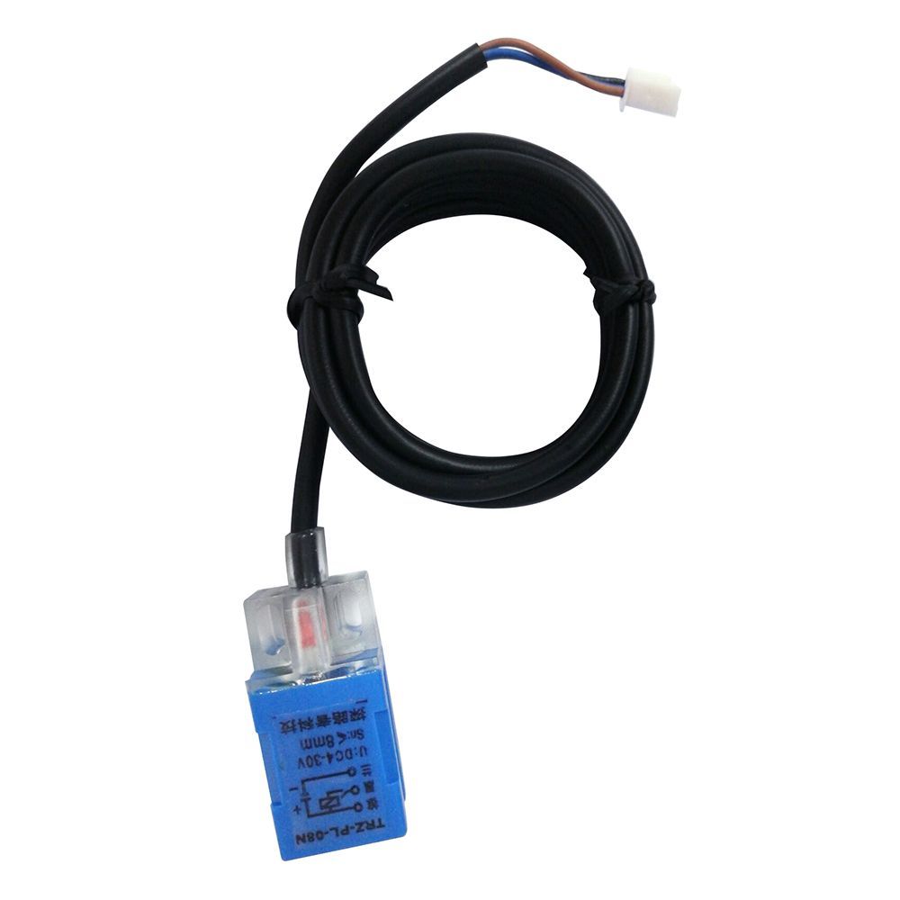

  8. Bonsoir, J'ai un capteur de détection automatique comme sur l'image. Il fonctionne très bien quand il fait le home Z.

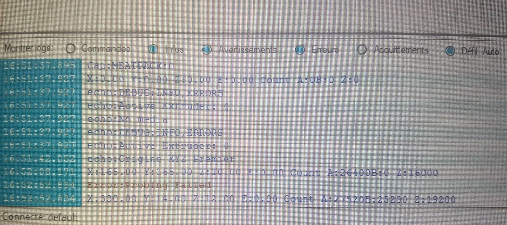

  9. Bonjour, Je viens vers vous, car je bloque depuis plusieurs mois sur le problème du nivellement automatique du plateau. J'ai acheté en 2020 une imprimante de marque Tronxy X5S-2E (Corexy) pour la modifier en y mettant un écran tactile MKS Pad7 et une carte mère MKS Gen_L V2.1 avec des drivers moteurs TMC 2209. Si je choisis de faire le nivellement manuel, l'imprimante fonctionne bien, mais dès que je choisis le nivellement automatique ou en faisant le Gcode G29, l'imprimante fait bien son home des 3 axes, puis la tête se déplace dans le coin avant gauche et il ne se passe plus rien. Quand je fais G29 avec l'ordinateur, la tête fait la même chose et j'ai un message d'erreur "probing failed". J'ai testé plusieurs versions de Marlin et j'ai le même résultat. J'ai même acheté une deuxième carte mère pour vérifier, mais c'est pareil. Pour ce qui est du paramétrage du nivellement, j'ai testé dans Marlin AUTO_BED_LEVELING_BILINEAR et AUTO_BED_LEVELING_LINEAR. Je vous joins le fichier Configuration.h et Configuration_adv.h pour me dire si j'ai fait une erreur. Lien pour la vidéo pour vous faire voir comment réagit l'imprimante après un G29 : https://www.dropbox.com/s/z22uh7dw6waxisn/VID_20211230_170249.mp4?dl=0 S'il vous faut plus info, n'hésitez pas à me contacter. Je vous remercie par avance. Configuration.h Configuration_adv.h

  11. Bonjour, Je reviens vers vous, car j'ai un problème quand je fais un nivellement du plateau "G29". L'imprimante fait normalement son homing "G28", mais dès que je lance le nivellement, j'ai la tête qui se déporte sur le coin inférieur droit et j'ai le message d'erreur "probing failed". Je suis sur la dernière version de Marlin 2.0.9.2. J'ai une imprimante corexy. Pour ce qui est du paramétrage du nivellement, j'ai choisi dans Marlin "AUTO_BED_LEVELING_BILINEAR". Je vous joins le fichier Configuration.h pour me dire si j'ai fait une erreur. Lien pour la vidéo : https://www.dropbox.com/s/nbrjp24k7vcvdkk/20211009_165245.mp4?dl=0 Je vous remercie par avance. 20211009_165245.mp4 Configuration.h
  12. Au final j'ai réussi ! Normalement, c'est une CoreXY, et ce matin en plein réveille dans mon lit, j'ai eu l'idée de choisir CoreYX dans Marlin et les axes fonctionnes correctement maintenant.
