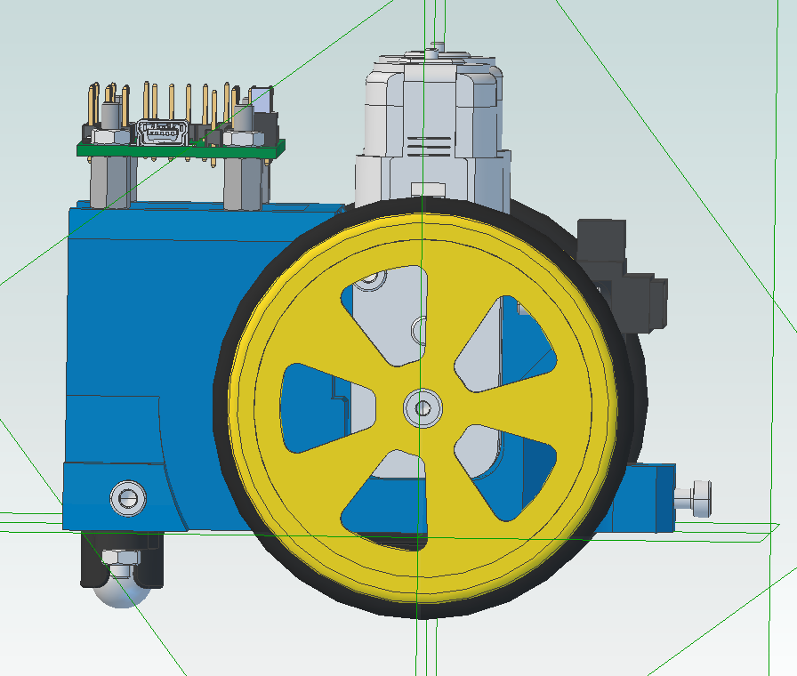

Bonjour a tous, Merci pour la photo boupa ! J'ai fait un re-design des roues pour les joints de 5mm ainsi que pour le chassis ... Bidulle et boupa : vous avez utilisés le fichier du forum ou celui de chez dagoma ? Normalement, le nouveau fichier seul pour les roues règle le problème ( chez moi en tt cas ). Mais afin de plus avoir de soucis, j'ai changé le fichier du chassis pour laisser plus de marge ( voir photo ). J'attendais d'avoir la photo de Bidulle de la roue qui touche le châssis ( j'avais mis vidéo dans mon message ... désolé ... ) pour finir la mise à jour et envoyer les fichiers à Dagoma. Merci pour ce retour, et dites moi ce que ça donne chez vous avec les nouveaux fichiers.

Salut ! Tu peux poster une vidéo de la roue qui touche châssis sans la vis stp ? Cela peut se régler avec un petit re-design. Pour la vis, si elle est trop longue, tu peux utiliser une petite vis à bois. C'est juste pour éviter que la roue parte, mais ce qui fait la liaison en rotation c'est bien les méplats. Je suis en train de voir avec Dagoma pour changer ces vis.

Ok ... Alors normalement la roue doit s'enfoncer beaucoup plus que ça sur l'axe ... Il y a 2 méplats qui doivent permettre à la roue de se monter sur l'axe. Tu as essayé d'appuyer un peu plus fort dessus ?

Salut ! Merci pour toutes ces remarques ! je vais regarder pour améliorer ça ! Et pas de soucis, je ne prend pas du tout ça comme des critiques négatives mais bien purement constructives ! Par contre, je suis plus étonné par le fait que les roues touchent la coque ... Ca touche à quel endroit ? J'ai fait la modification sur la route quand j'ai vu ton message, du coup, je n'ai pas eu le temps de tester en vrai ( je suis de retour dans mon fablab demain aprem ... ), mais sur mon modèle CAO, je n'ai pas remarqué de contact visuellement même avec mes vues en coupe ... Peux tu me dire où cela touche ?

Bonjour ! Oui, normalement vous auriez du recevoir des joints de 3mm ... J'ai donc refait un fichier pour des joints de 5 mm ( en pièce jointe ) et je vais regarder ce soucis avec Dagoma. Désolé pour ce problème de soudure. La soudure était-elle "cassée" / ou le fil cassé / ou vraiment dessoudé ? Je fais remonter à Dagoma pour voir ce que l'on peut faire pour sécuriser les prochains kits. Pour les soucis de documentation, je suis en train de réfléchir à une amélioration de la notice sur ce point. Vous auriez souhaités : + ou - de textes ? + ou - de schémas ? + ou - de photos ? Une vidéo du montage vous aurait-elle aidée ? Quelles étaient les étapes qui vous ont sembler vraiment flous ? Bon ... Au moins un point positif ^^ J'espère qu'il vous apportera satisfaction dans le temps. N'hésitez pas à me faire vos retours si vous vous vous apercevez d'un problème sur le kit ( ou si vous avez de belles images de vos robots aussi ;-) ). Pour information, un nouveau châssis avec des fixations optimisées ainsi qu'une coque plus fine ( donc plus rapide à imprimer mais aussi plus fragile lors de chutes de répétées à 80 cm du sol - testé en FabLab ^^ ... ) sont en ligne sur le site depuis jeudi.
