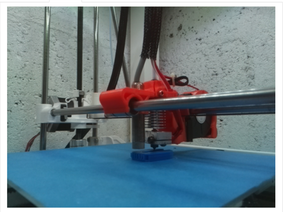

  1. La nouvelle tête est enfin fonctionnelle sur ma Discovery. Merci Z122 pour les pièces ! Comme visible sur la photo, il faut remonter le plateau pour que la tête puisse enfin toucher le dit plateau Pour ma config avec la structure renforcée de DAL, j'ai du remonter le plateau de 20mm (+6mm avec les nouveaux support Dagoma et +14mm de colonnettes). Sur la photo, il reste 5mm entre l'anti-wobble et le renfort de structure donc avec 15mm ça doit marcher aussi. La hauteur max s'en trouve donc modifiée d'autant... Si vous avez un plateau chauffant, ça devrait demander moins de bidouille. Du coup je vais travailler sur des supports de plateau avec molette de réglage, main'etant qu'il y a de la place Pour le gain, hormis le niveau sonore qui baisse grâce aux petits ventilos, je n'ai pas encore assez de retour pour le gain sur la qualité d'impression.

  4. Grosse mise en garde à ceux qui veulent tester la tête discoeasy sur leur discovery, le montage est possible uniquement à condition de changer aussi les supports de charriot de l'axe X, le montage des nouveaux anti-wobble est peut être nécessaire aussi... Si comme moi vous ne montez que la tête, les anti-wobble arriveront en butée sur les coupleurs avant que le palpeur n'ait détecté le plateau, avec à la clef une jolie mélodie des moteurs de Z Du coup j'ai plus qu'a recabler la tête d'origine pour imprimer les pièces

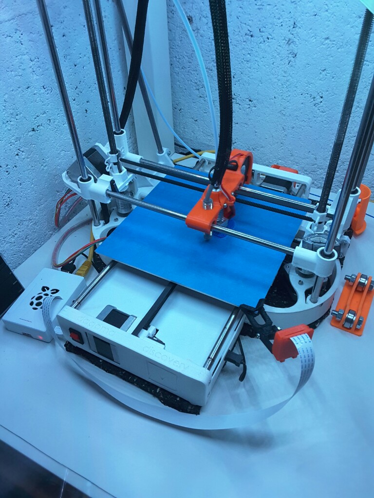

  11. Bonjour, J'ai placé la caméra du raspberry dans l'angle inférieur droit (marche aussi à gauche ). La caméra est inclinable et déportée pour éviter de rentrer en contact avec l'axe X. Les pièces sont adaptées à partir de supports trouvés sur thingiverse.
