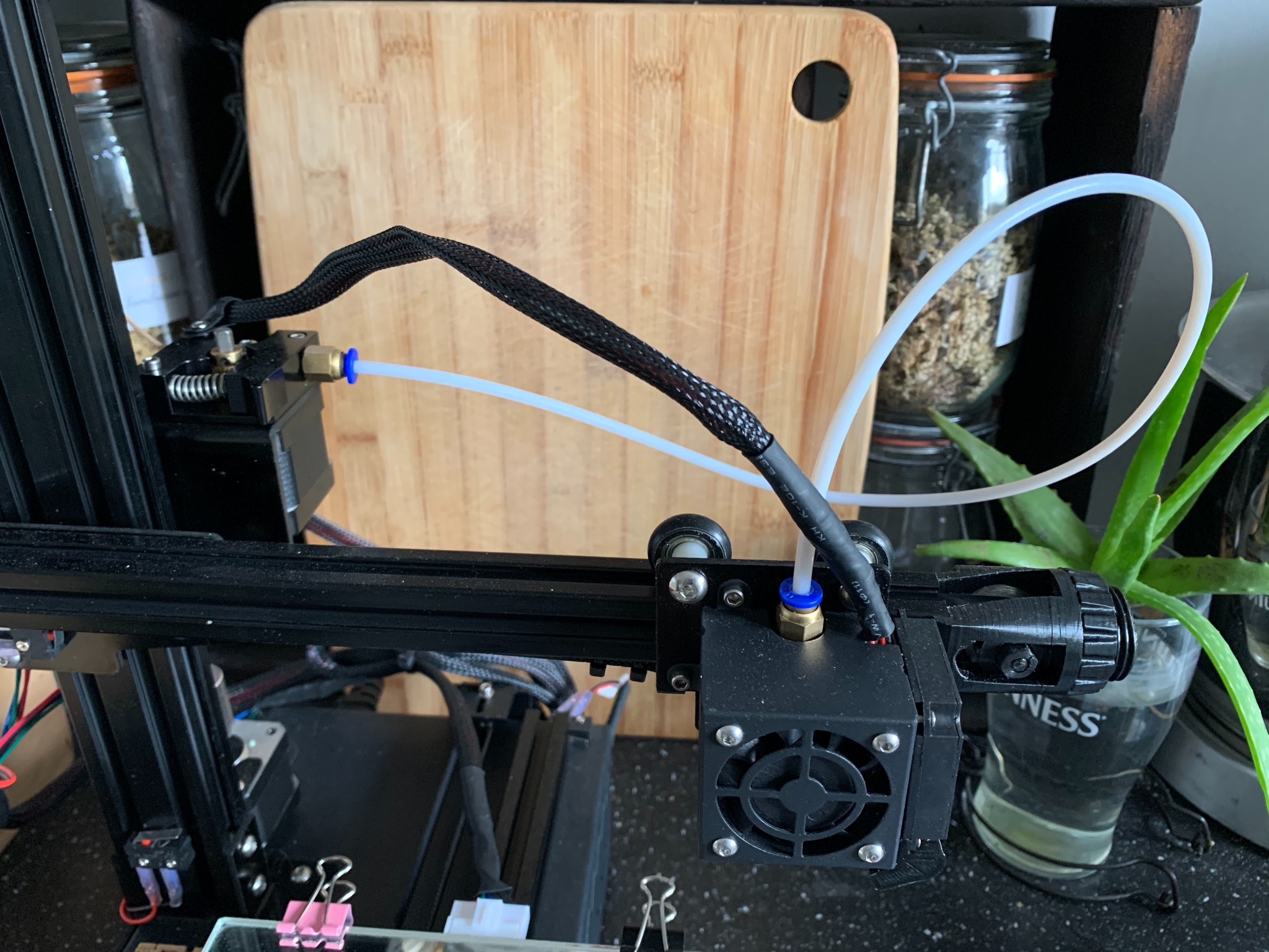

  8. Ça ne réponds pas à ma question... car en effet, sur cette imprimante, l’extrudeur est solidaire de l’axe X
  9. Bonjour à tous/toutes je suis l’heureux propriétaire d’une Anet A9 acheté à 67€ sur un site bien connu. Après quelques réglages et calibrages nécessaires, je me pose désormais la question de l’utilité de la longueur initiale de mon tube PTFE. Est-ce normal ou utile qu’il soit aussi long que sur la photo (je l’ai prise en bout de course du bras X) ? Si non, dois-je le couper ? Et comment ? merci d’avance pour vos réponses éclairées !

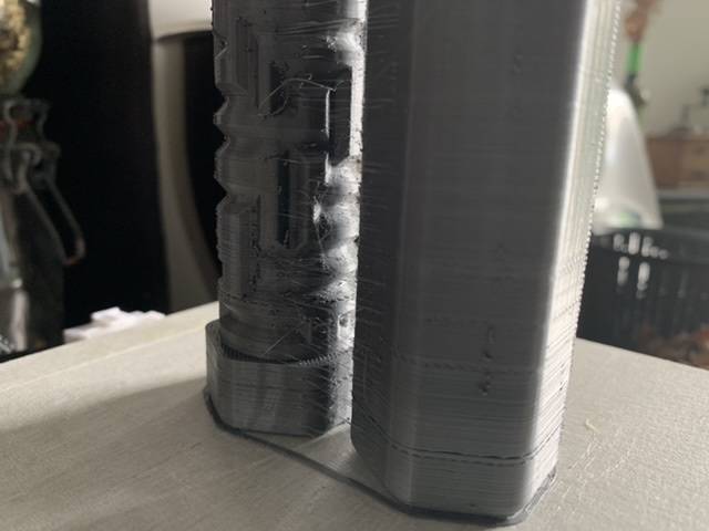

    Salut, j'ai amélioré mon Anet A9 depuis son achat après des heures de fonctionnement et de test. J'ai notamment fait cette petite pièce basique pour mettre sous le bras Z si vous utilisez un miroir. C'est dispo sur Thingiverse ! N'hésitez pas à me mettre un Like pour que je devienne célèbre https://www.thingiverse.com/thing:4617415 Je mettrai d'autres pièces surement plus tard comme un guide pour le filament adapté à notre imprimante... je suis en train de découvrir Fusion 360... Affaire à suivre ! Des news ou des conseils de votre coté ? Moi je m'aperçois que la qualité des filaments est assez déterminante !! J'ai eu des galères au début avec mon Filament ICE en Gris Sparkling qui en fait n'est pas de bonne qualité ou mal stocké dans l'entrepôt d'achat (Amazon)... et j'ai beaucoup de stringing avec un filament Bois de Geeetech malgré plein de réglages différents sur des pièces comme un Groot... (je n'ai pas ces stringings sur d'autres marques) bref... c'est pas toujours facile du premier coup

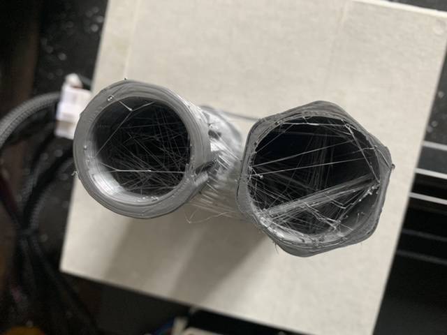

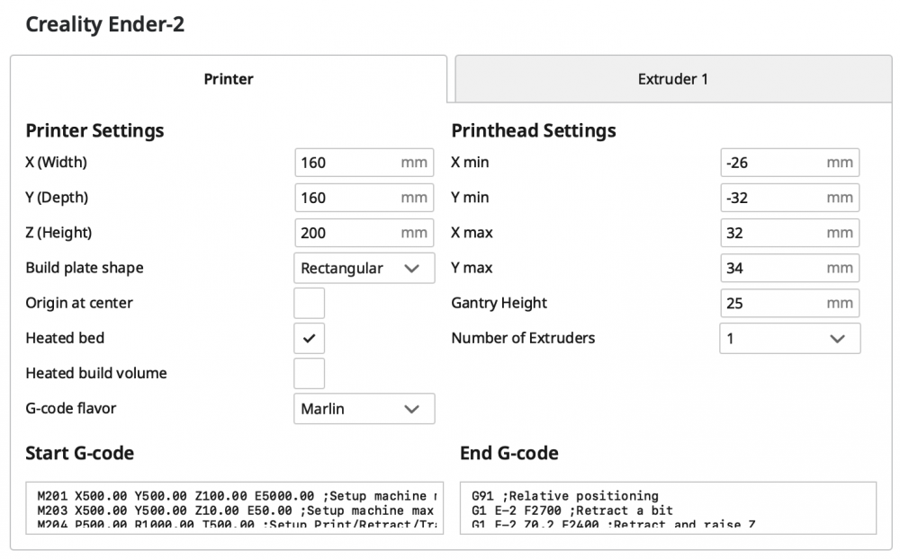

    J’ai testé une impression avec les paramètres du site Allemand, que j’ai finalement réussi à mettre dans Cura pour Mac. Par contre encore plein de fils, avec des petites bulles dans les angles... limite plus qu’avant... et l’extrudeur claque encore... (j’utilise un filament PLA de marque ICE, à priori qualitatif) Sinon tu as mis les paramètres de la Endler2 sans rien changer c’est ça ?

    (Je n’ai pas ces options sur Mac ... je vais creuser pour trouver les réglages.) [Edit] j’ai trouvé, il n’y avait pas l’option accessible en premier lieu, il fallait le raccourci clavier. sinon la tension des courroies, comment on sait le bon réglage ?
  23. Benjche
    Anet A9

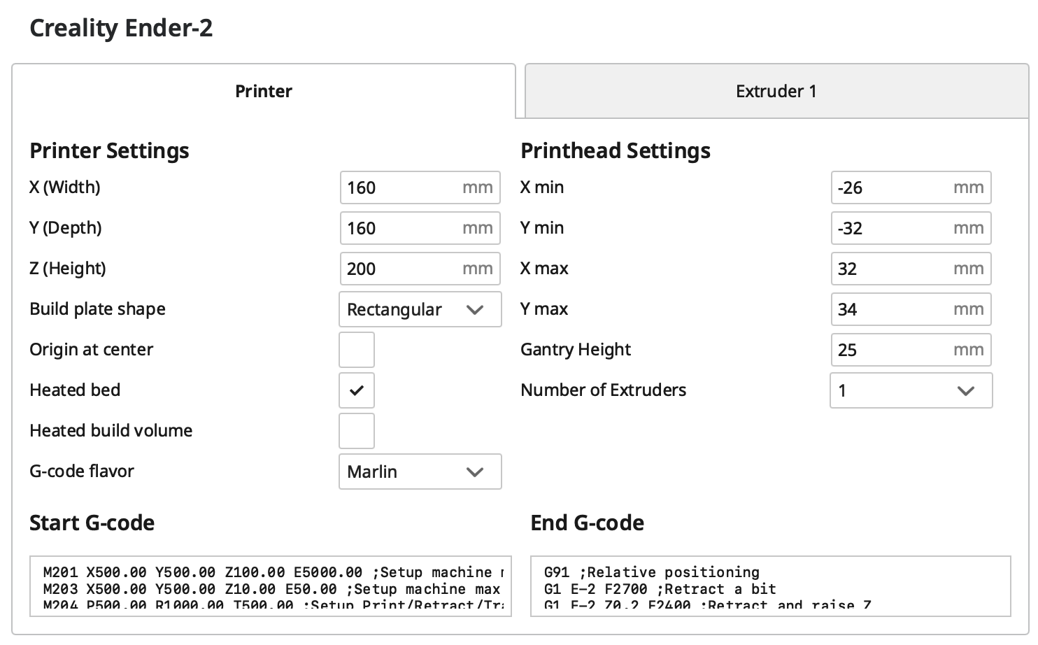

    Sinon pour Cura, c'est le mec de chez Anet en Chine qui m'a dit d'utiliser ça avec les réglages qu'il m'a donné... Bon je vais essayer avec le nouveau Cura mais je n'ai pas réussi à charger les fichiers du site allemand qui sont dans un fichier en ".curaprofile", je ne sais pas comment l'injecter dans le logiciel... sinon pour le réglage de la Ender 2, tu mets quoi dans la partie là à droite (PrintHead Settings) ?

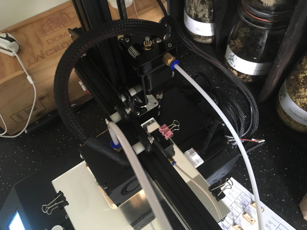

    Je débute alors je pense que ce sont des erreurs classiques... ici je suis avec un nouveau filament c'est peut-être pour ça le claquement. J'ai essayé de monter à 210, voire même 215 degrés ça ne change pas. J'ai essayé de descendre le plateau en cours de route, resseré 1/4 de tour au vol sur chacune des 4 vis, 2 fois de suite, ça ne change pas. Et ça le fait toujours même avec les couches supérieures... Les courroies quant à elles, sont tendues de cette manière, est-ce assez ? J'avoue que je ne m'y connait pas encore suffisamment pourtant j'ai lu plein de trucs ! IMG_5870.MOV

    Sinon quelqu’un a une idée sur ce phénomène de claquement au niveau de l’engrenage qui entraîne le filament ? IMG_5869.MOV
