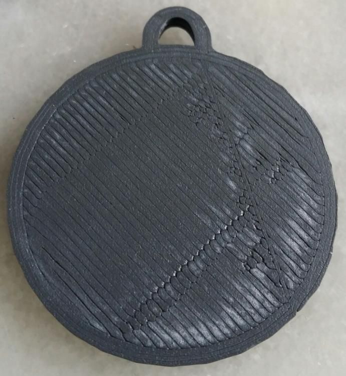

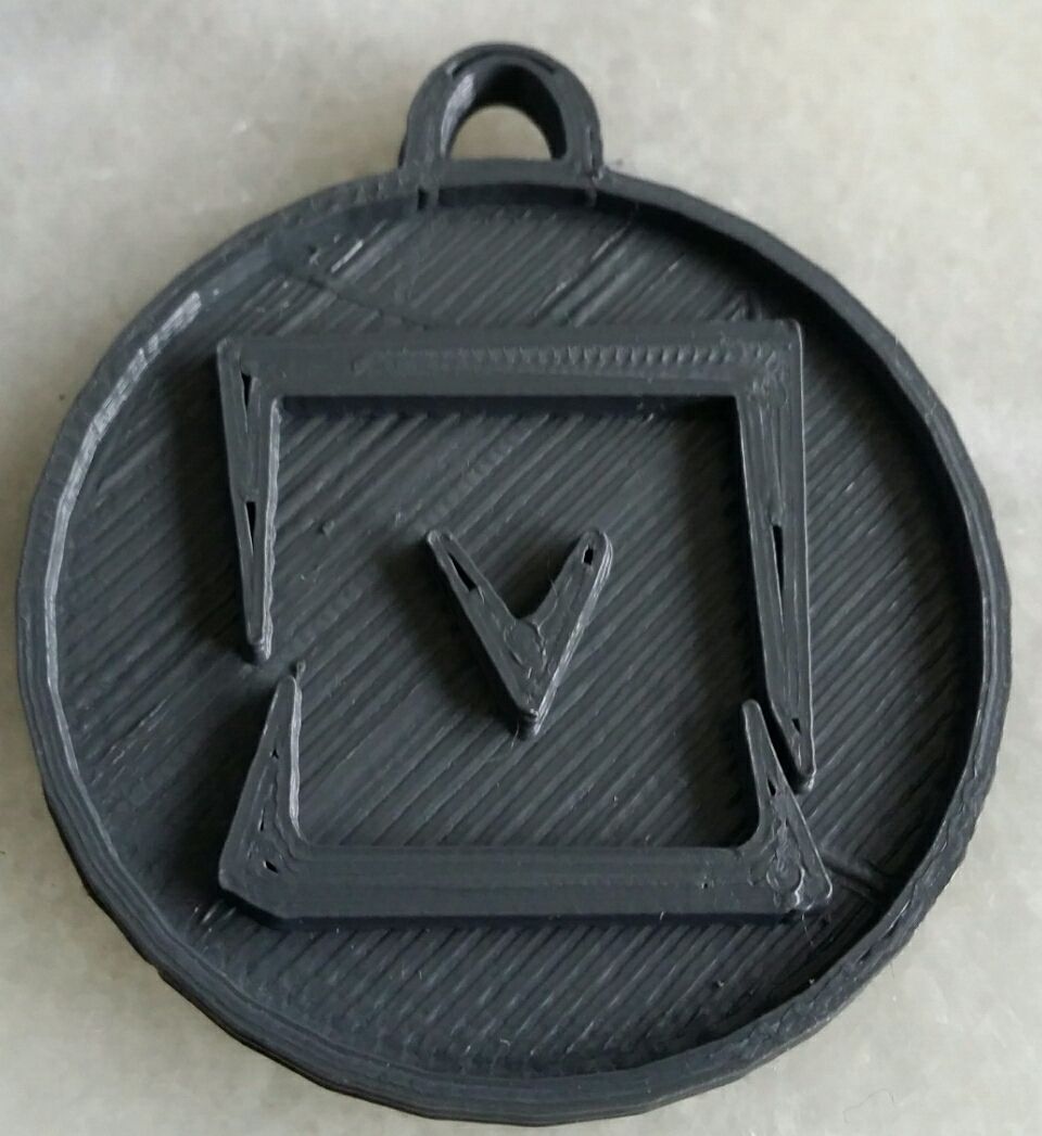

  2. Alors ça imprime déjà mieux (sur le plateau) je suis actuellement en train d'imprimer le nouveau médaillon de Dagoma. En attente mais c'est franchement mieux qu'au début de mon premier post. C'était la déprime ! Merci à vous la buse touche l'objet entre chaque couche et le raille. je pense refaire un petit réglage offset encore une fois.

  5. Je vais voir en faisant comme ça merci Alain. Croisons les doigts je vous dis ce qu'il en est !

  9. Bonjour à tous !!! voila j'ai un problème depuis quelque temps. J'ai commencer des impression de plusieurs heures la dernière 6heures. J'ai voulu mettre en route une nouvelle pièce et la l'incomprehension, la calibration du plateau ne se fait plus pareil. Je m'explique, avant la buse chauffait, et la calibration commencer à gauche puis à droite elle revenait au milieu en haut du plateau, quelques seconde d'attente et hop elle démarrait. Le problème c'est que là, je n'ai strictement rien touché et La buse chauffe, fait le premier point de calibration à gauche et va directement en haut et commence l'impression. Il n'y a plus de calibration du plateau en multi point. Je ne sais pas si je me fait bien comprendre Jai oublier de précisé que j'ai un palpeur et un builtak (qui commence à souffrir de se fait) ma question est toute simple que dois-je faire ? en regardant sur le forum j'ai vu dès problème de calibration qui ne semblait pas exactement comme mon problème mais jai quand même essayer de desinstaller et réinstaller logiciel (cura n'y dagoma)mais cela ne change rien. Jai voulu mettre à jour xml en le remplaçant par le dernier de dagoma, c'est encore pire je ne peux plus ouvrir le logiciel. il dois y avoir une solution mais bon je suis nooby! merci pour toute aide que vous pourriez m'apporter

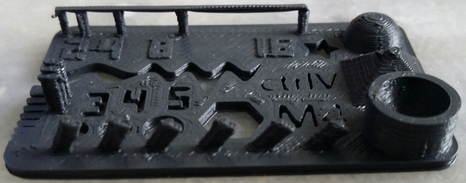

    Première vrai impression du célèbre "Noisy cricket" avec ma nouvelle D200
