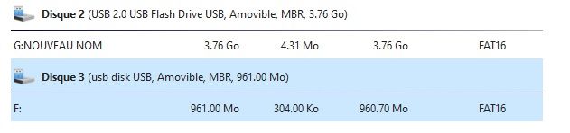

Bonsoir, Problème résolu avec une clé usb 3.0 32go de marque sandisk... madame ne veut pas prendre tout est npq haha
Je suis enteté ca doit marché ^^
Quand je compare la clé artillery avec celle que je formate en FAT32 la clé que je formate est marqué en plus USB flash drive ca pourrait pas venir de ca ?
Deja ca montre que l'ecran reconnait d'autre clé usb maintenant il faut comprendre d'ou viens l'erreur je vais continuer a chercher
Ba sur minitool je fais clic droit, formater, fat32, taille du groupement par défaut et ensuite j'applique
Alors chose inexpliqué j'ai pris une autre clé USB qui elle était en fat32 avec des dossiers dedans c'etait pour faire une mise a jour , ba l'imprimante l'a reconnue. Je décide de la formater en FAT32 l'imprimante ne la reconnais plus
d'accord merci pour l'info pour le moment ca fonctionne comme ca je n'ai pas trop envie de toucher mais dans les mois a venir je l'ai contacterai
c'est pour ca je me dis bien que y a un soucis ou alors la machine est bloqué que pour cette clé mais j'y crois pas tot mdr
j'ai essayer avec une kingston 16gb usb3.0 meme probleme....
C'est une clé USB PNY 4Go
Bon ba ca veut rien savoir .... deg
je te remercie je vais essayer alors, et je verrais quand le print seras fini pour essayer sur l'imprimante
oui elle fonctionne mais je voulais en changé, car elle est réputé peu fiable et que si demain elle venait a ne plus marcher que je puisse la remlacer par une clé usb perso.
Oui oui ...
Bonjour, Propriétaire d'une SW-X1 depuis mi-decembre je souhaiterais changer la clé usb artilley par une clé perso. J'ai formaté en FAT32 deux clés de 4go mais aucune n'est reconnu par l'imprimante avez vous une solution ? Merci
