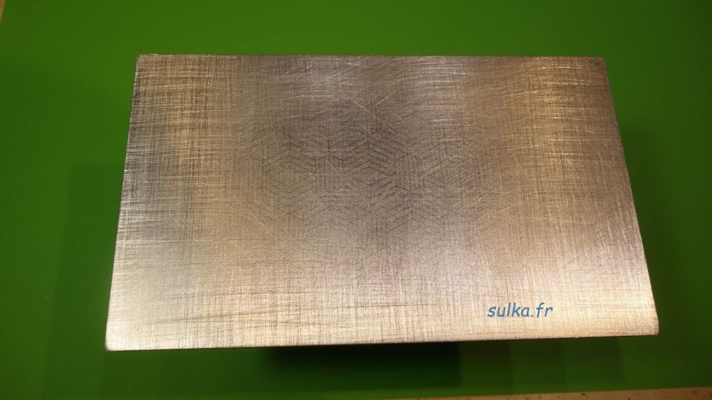

  2. Bonjour, j'ai eu de gros problèmes avec ma seconde Elegoo, une Mars 4 9K. 1/3 à 50 % seulement des petits objets que j'imprimais, adhéraient sur le plateau. Après 3 mois de galères, changements de paramètres, de résines, de recherches sur Internet, j'ai enfin trouvé la solution ! En vérifiant le plateau, j'ai constaté qu'il était concave ! Lors du Z, le plateau touchait donc sur les bords, mais il restait un espace au centre. Je pense même qu'une fine couche d'air restait prisonnière entre le plateau et la résine. J'ai donc entrepris de le rectifier en le ponçant doucement avec une feuille de papier émeri 80, posée sur une surface parfaitement plane. Au bout de presque une heure, j'ai commencé à attaquer le centre ! La gravure laser est quasiment partie, mais, pour moi c'est un gadget commercial. Je me demande même si ce n'est pas cette gravure qui déforme le plateau. Je me demande aussi si ce n'est pas un problème récurrent à Elegoo, tous ces problèmes de non adhérence relatés sur le Net. Je n'avais pas ce problème avec mon Elegoo Mars 2 Pro qui avait un plateau non gravé. Depuis que j'ai rectifié le plateau de ma Mars 4 9K, j'ai retrouvé le sourire ! Tout fonctionne à merveille ! Si Elegoo veut m'envoyer un plateau neuf bien plan, je suis preneur. Mon imprimante est encore sous garantie, je l'ai achetée chez Atome 3D, mais le SAV est hypothétique. Il faut prendre un ticket et attendre, comme à la sécu. Je vous joins des photos de mon plateau en cours et après rectification. En espérant que ce partage pourra aider.

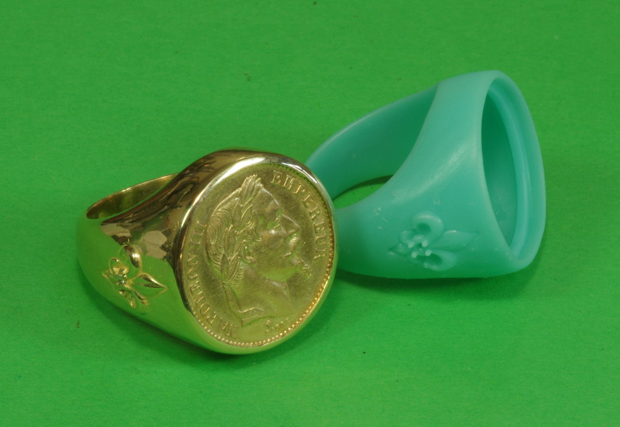

  3. J'ai 74 ans, je suis horloger bijoutier et depuis 2 ans j'imprime mes bijoux en résine calcinable que je tire ensuite par la méthode de fonte à cire perdue en argent ou en or. J'ai une Elegoo Mars 2 Pro qui me donne satisfaction, mais j'ai l'intention d'acheter un Elegoo Mars 4 9K LCD, pour avoir une meilleure résolution. Vos avis m'intéressent. Merci.
  4. Merci Miserovitch pour la réponse rapide. J'ai trouvé la solution. J'ai simplement téléphoné à Atome.3D, qui m'a vendu la résine et un technicien très sympa m'a aidé à paramétrer Lychee Slicer. L'impression est lancée. J'attends avec impatience les résultats. Pour info, ici on peut télécharger les caractéristiques des résines BlueCast : http://www.bluecast.info/downloads C'est la troisième cire calcinable que je test. Je souhaitais donc avoir les bons paramètres. Les impressions se sont toujours très bien passées. Toutefois, les 2 précédentes ne donnaient pas de bons résultats à la fonte. Cordialement. JCS
