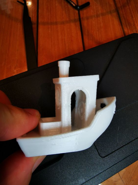

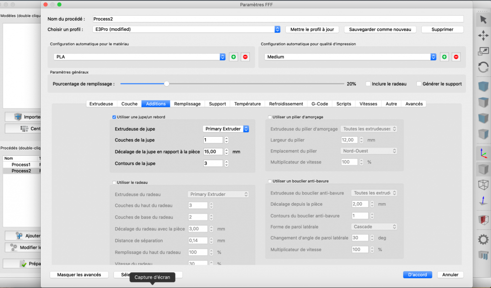

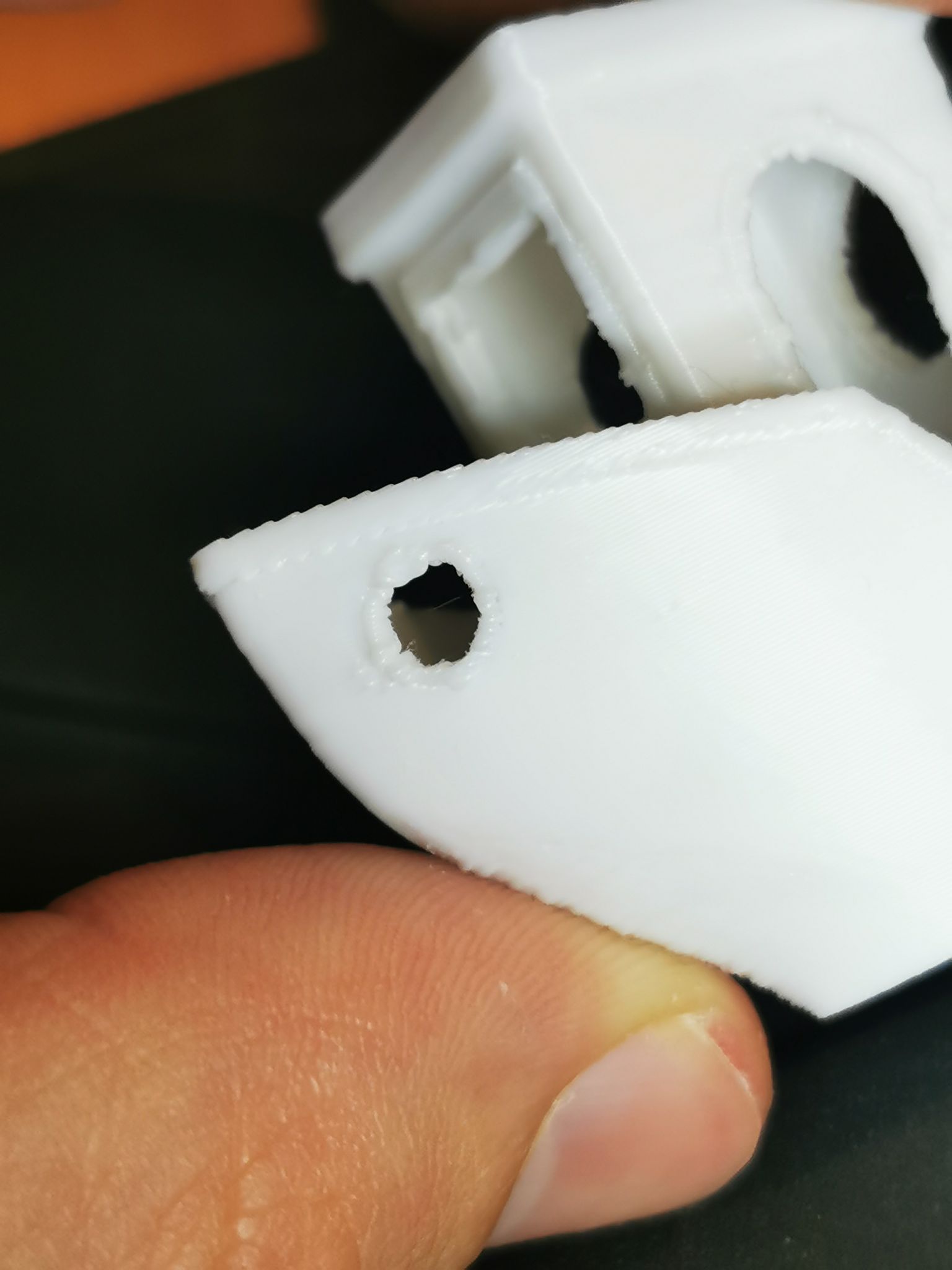

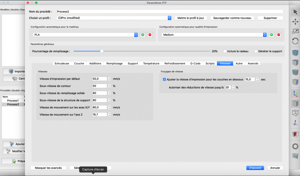

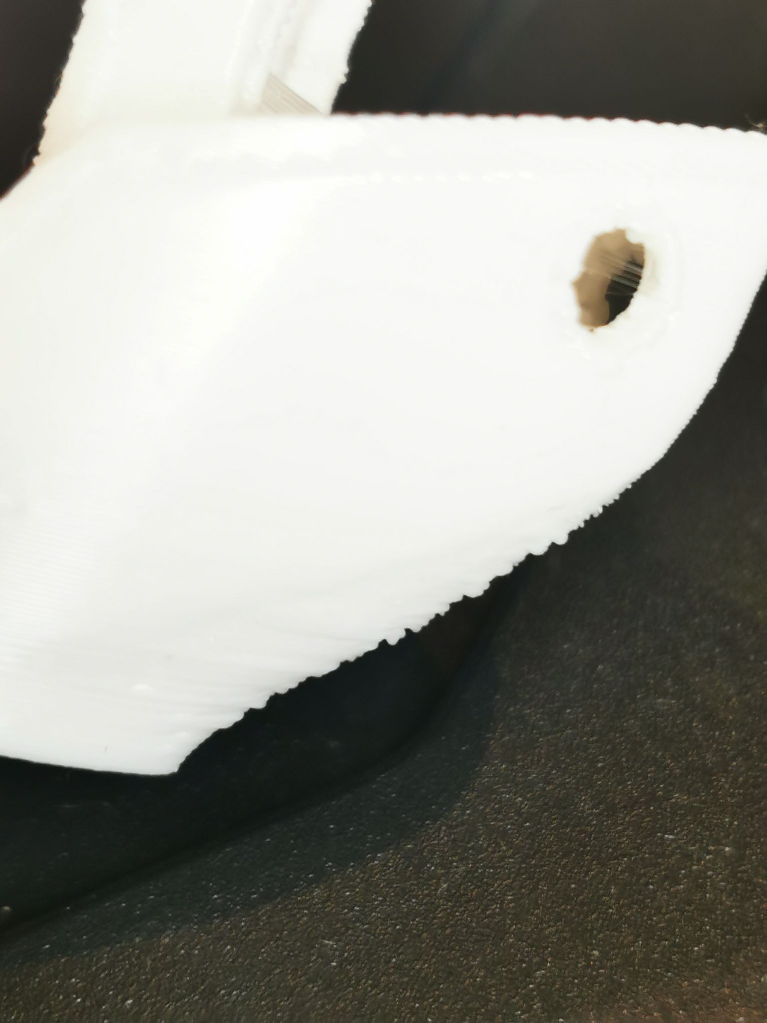

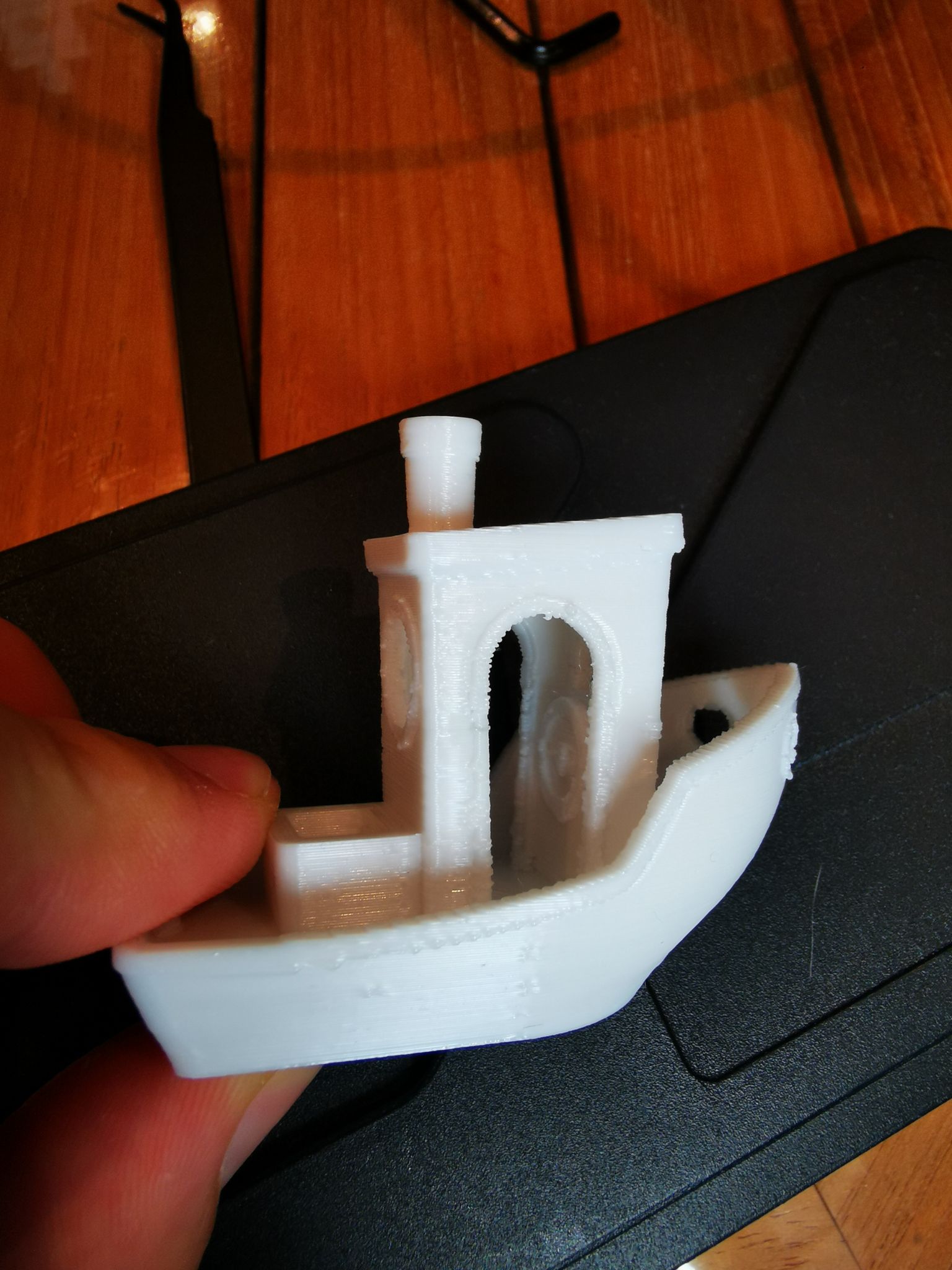

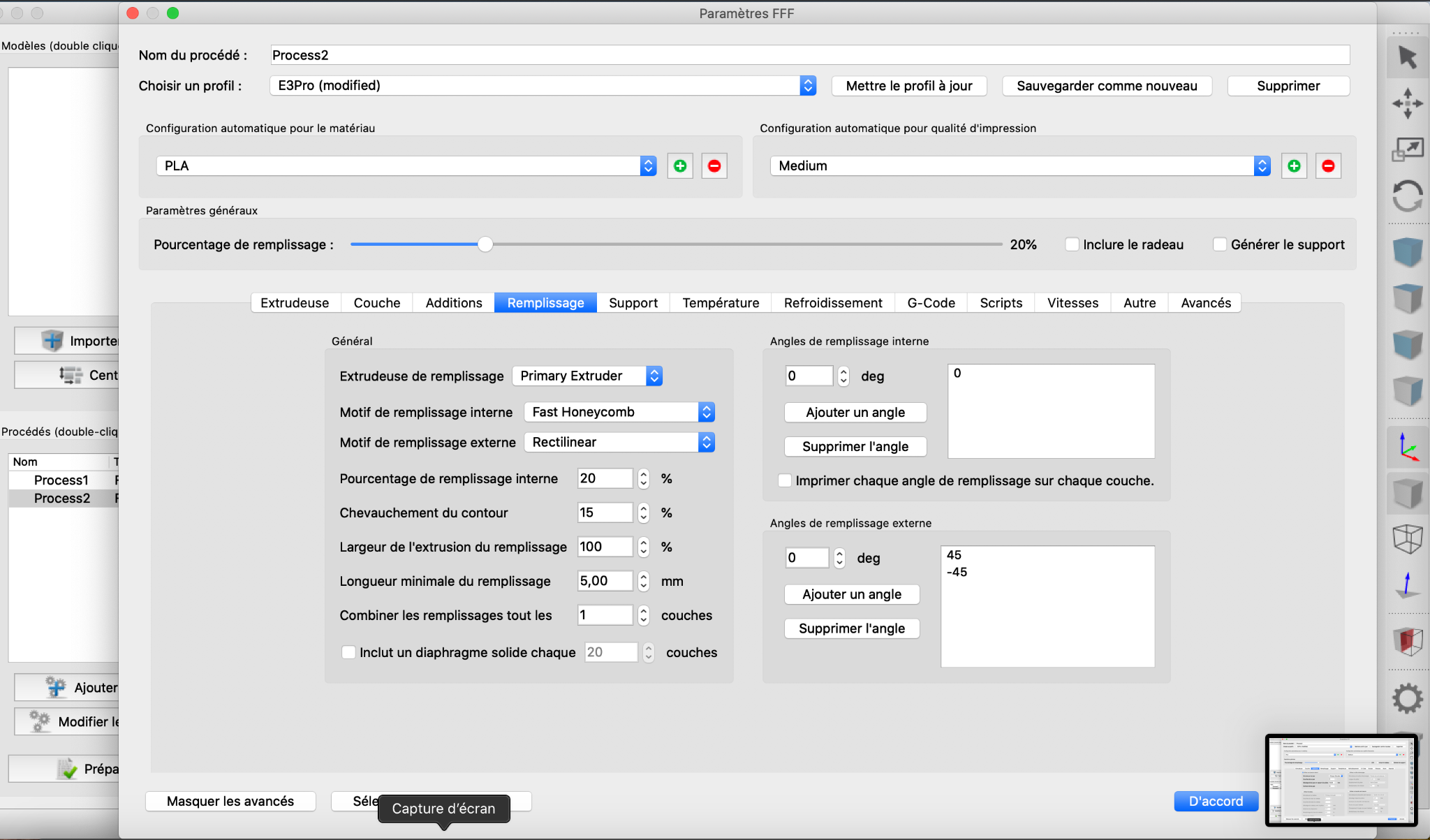

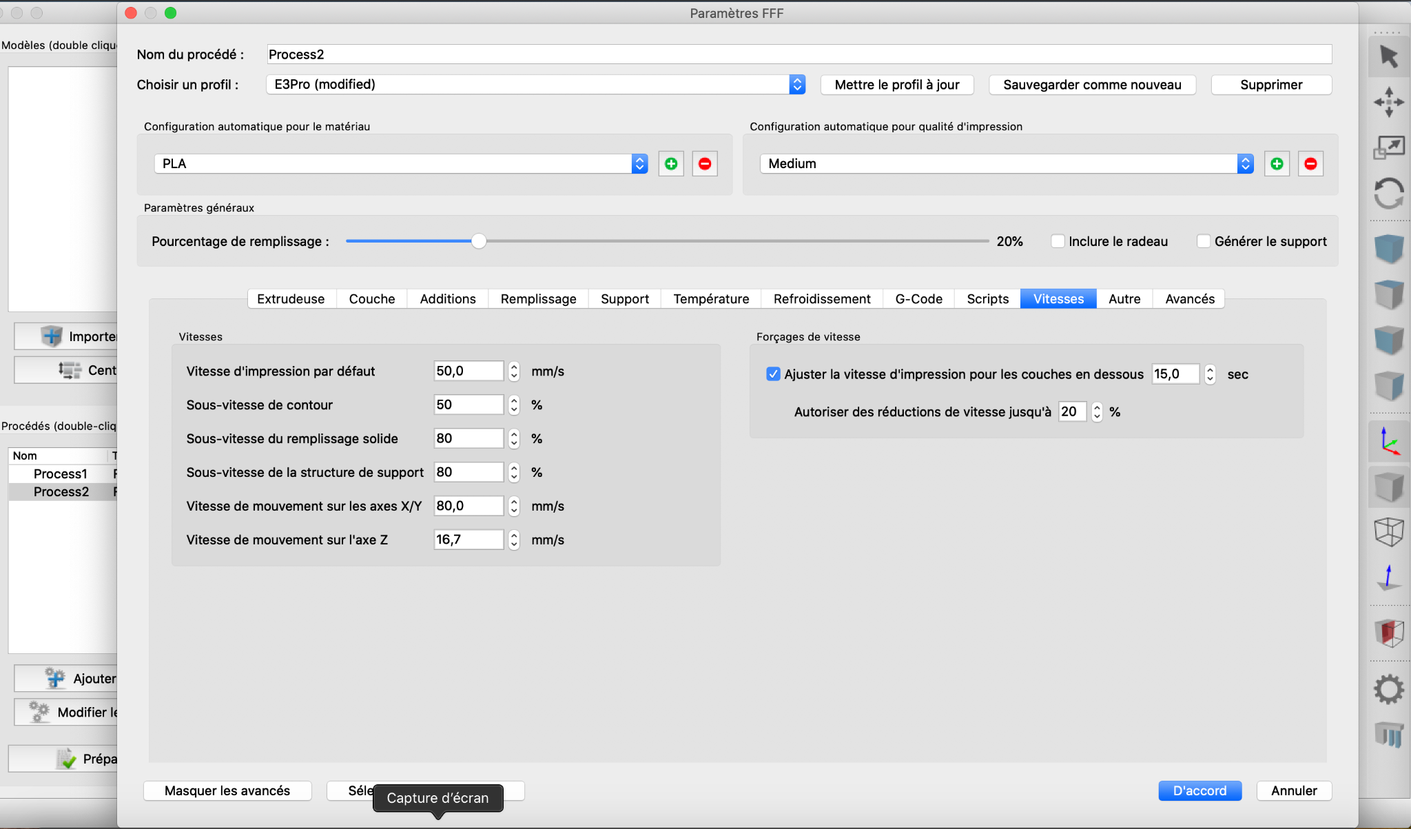

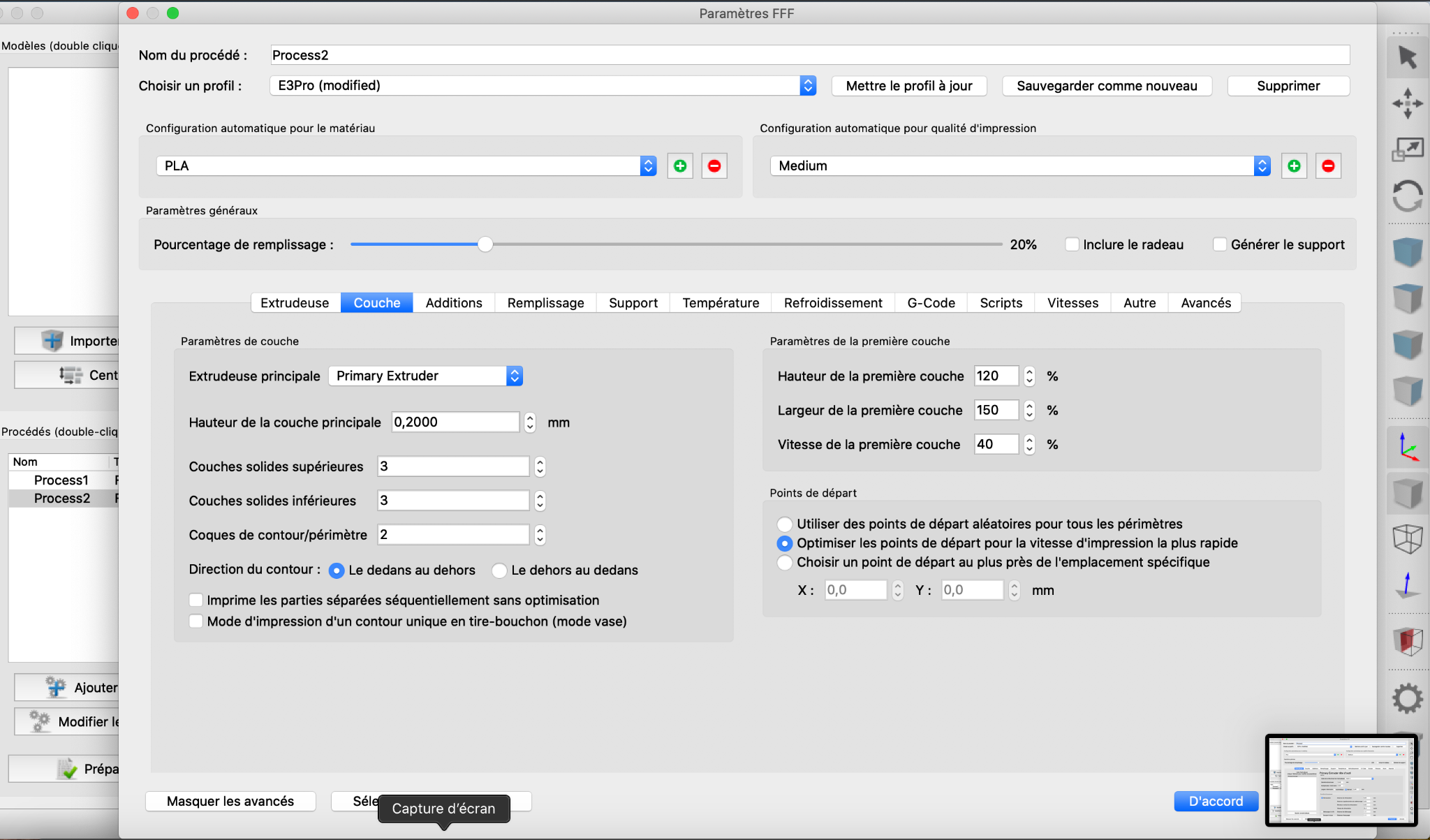

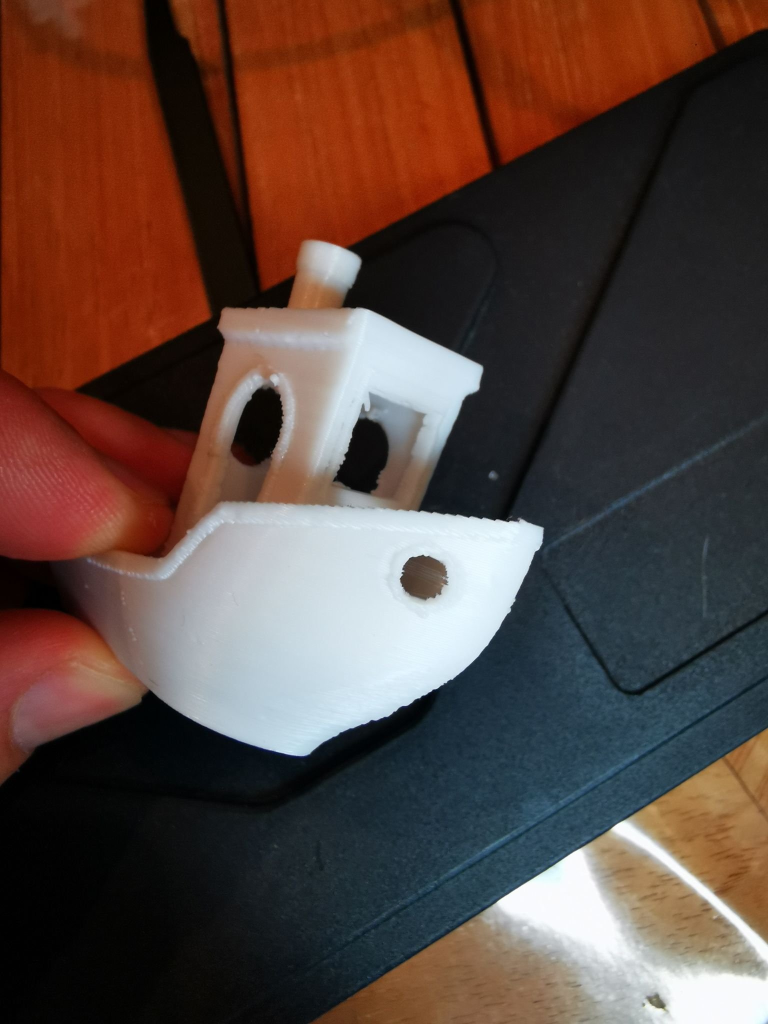

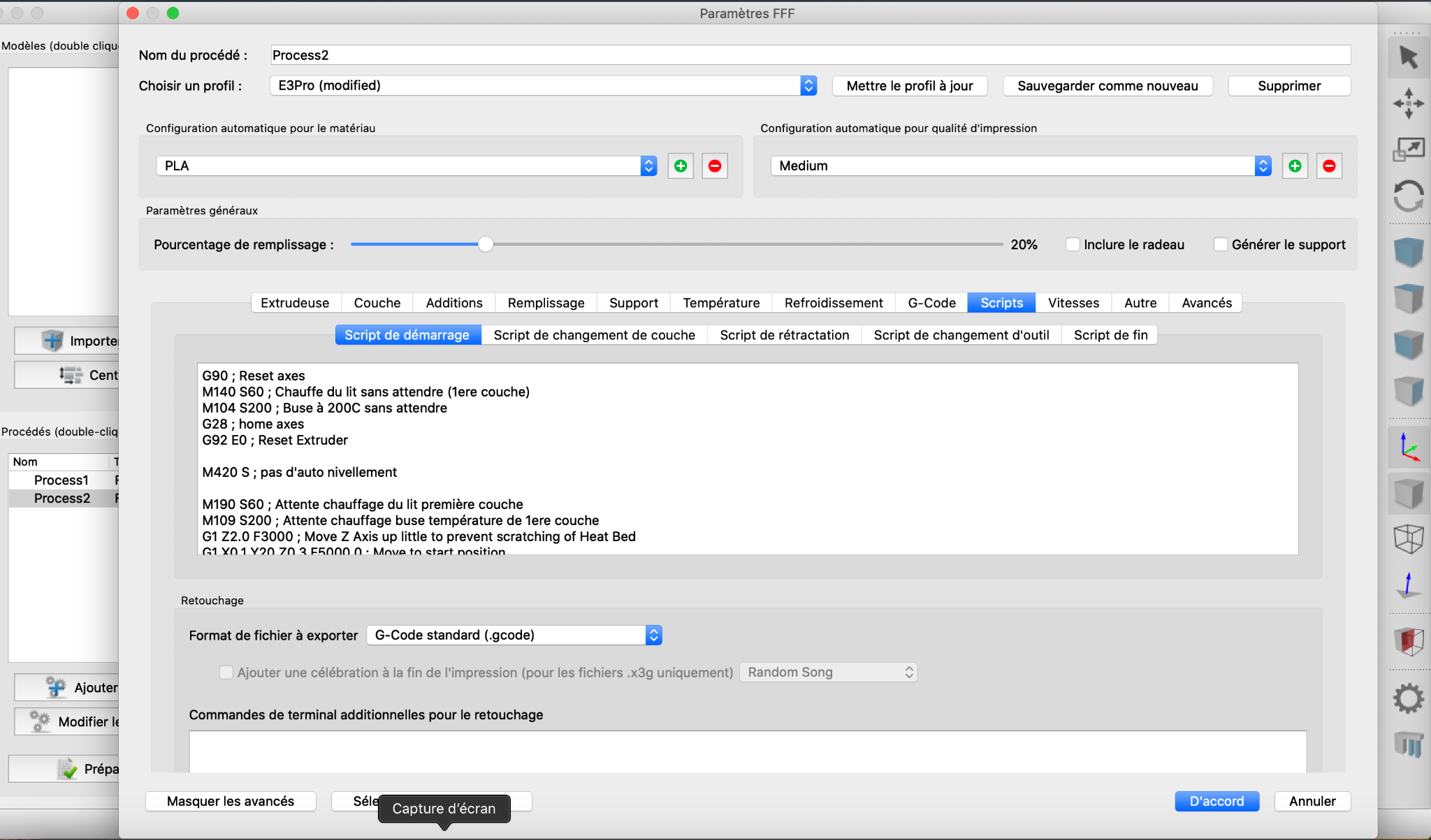

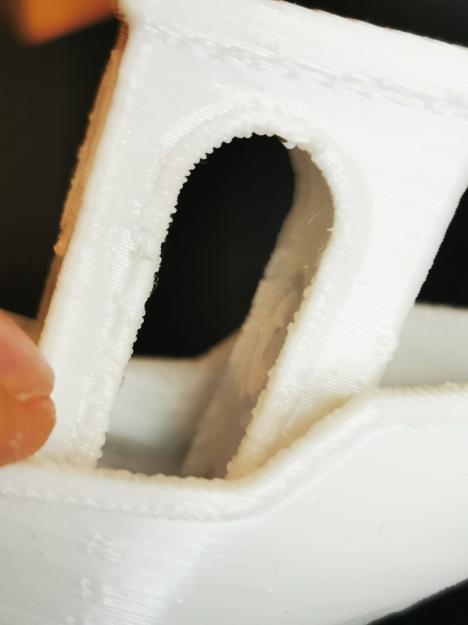

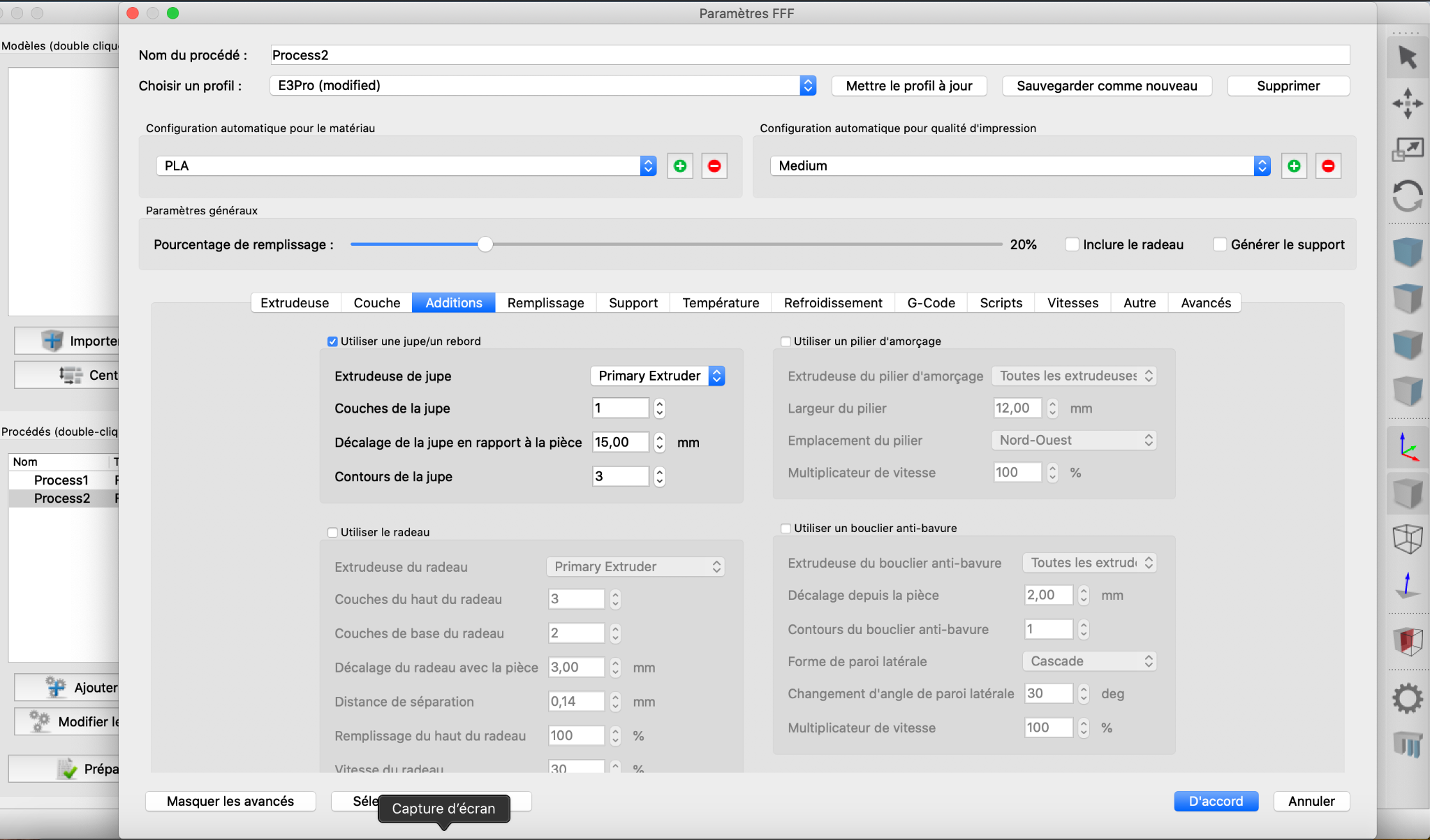

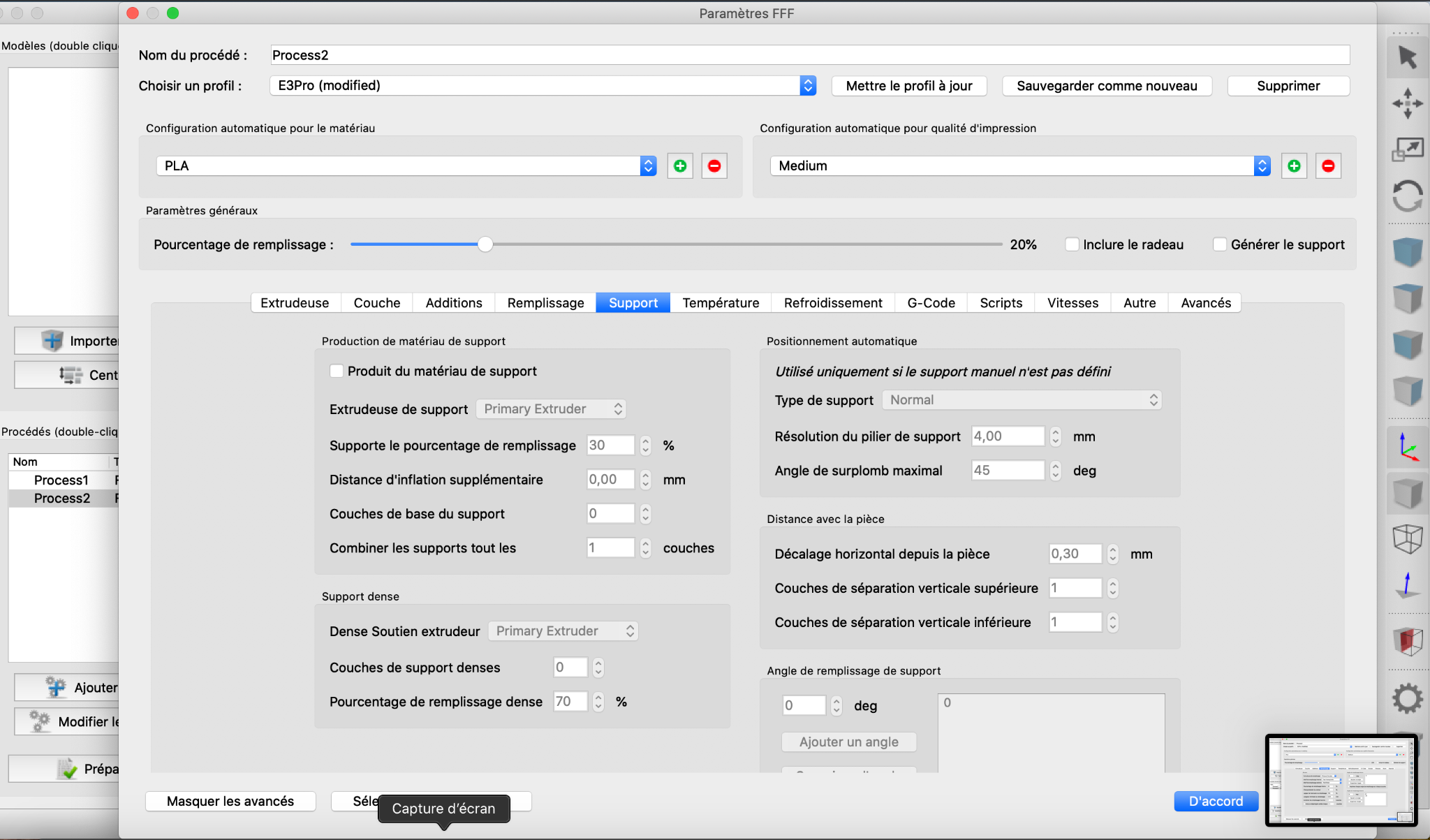

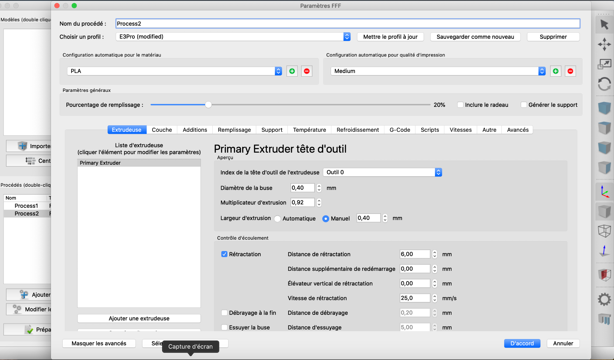

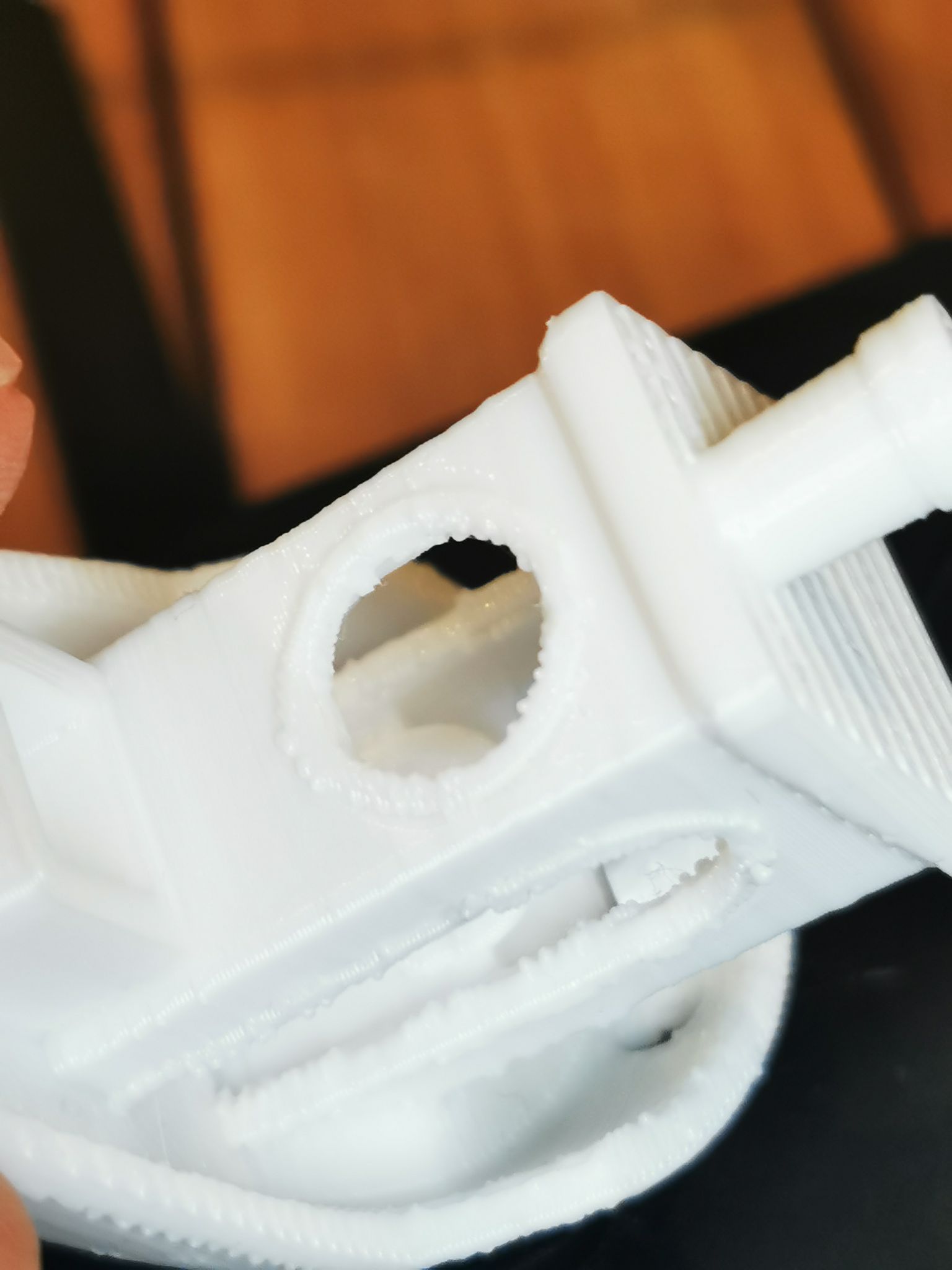

Bonjour à tous, J'ai récemment changer ma carte mere d'ender 3 pro pour une 4.2.7. Et le slicer Simplify3D. Mais impossible de trouver les bons paramètres d'impression, je m'arrache les cheveux.. Voici mes paramètres d'impression : Pour ce résultat ci avec un benchy : On adoooore cette superbe qualité ! Je me demandais, est-ce que la carte ne nécessiterais pas un calibrage électronique, vu que ce n'est pas celle d'origine, comment peut-elle connaître la version de l'imprimante ? Merci beaucoup à tous d'avoir pris le temps de lire et de répondre. Bonne soirée !
