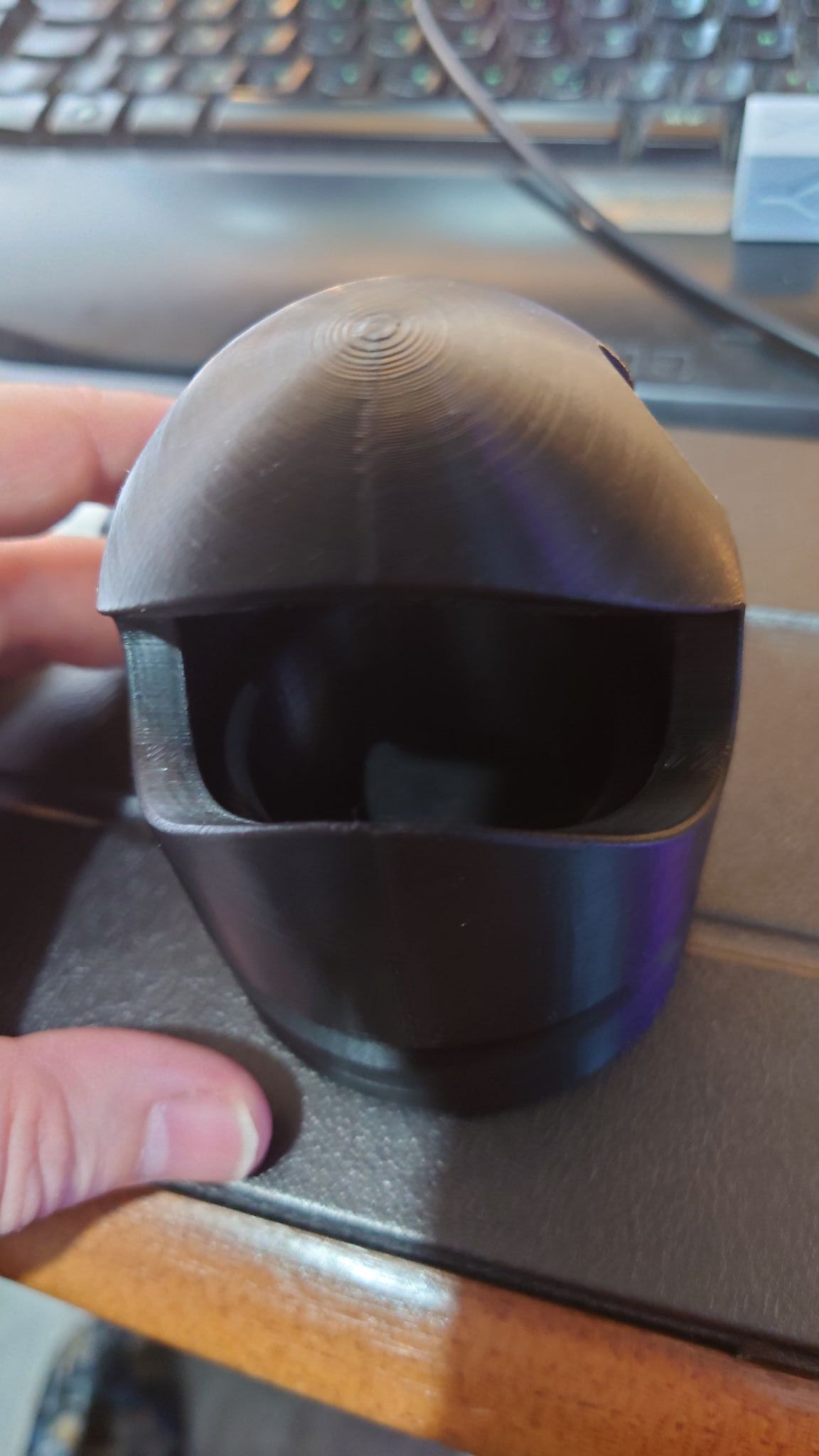

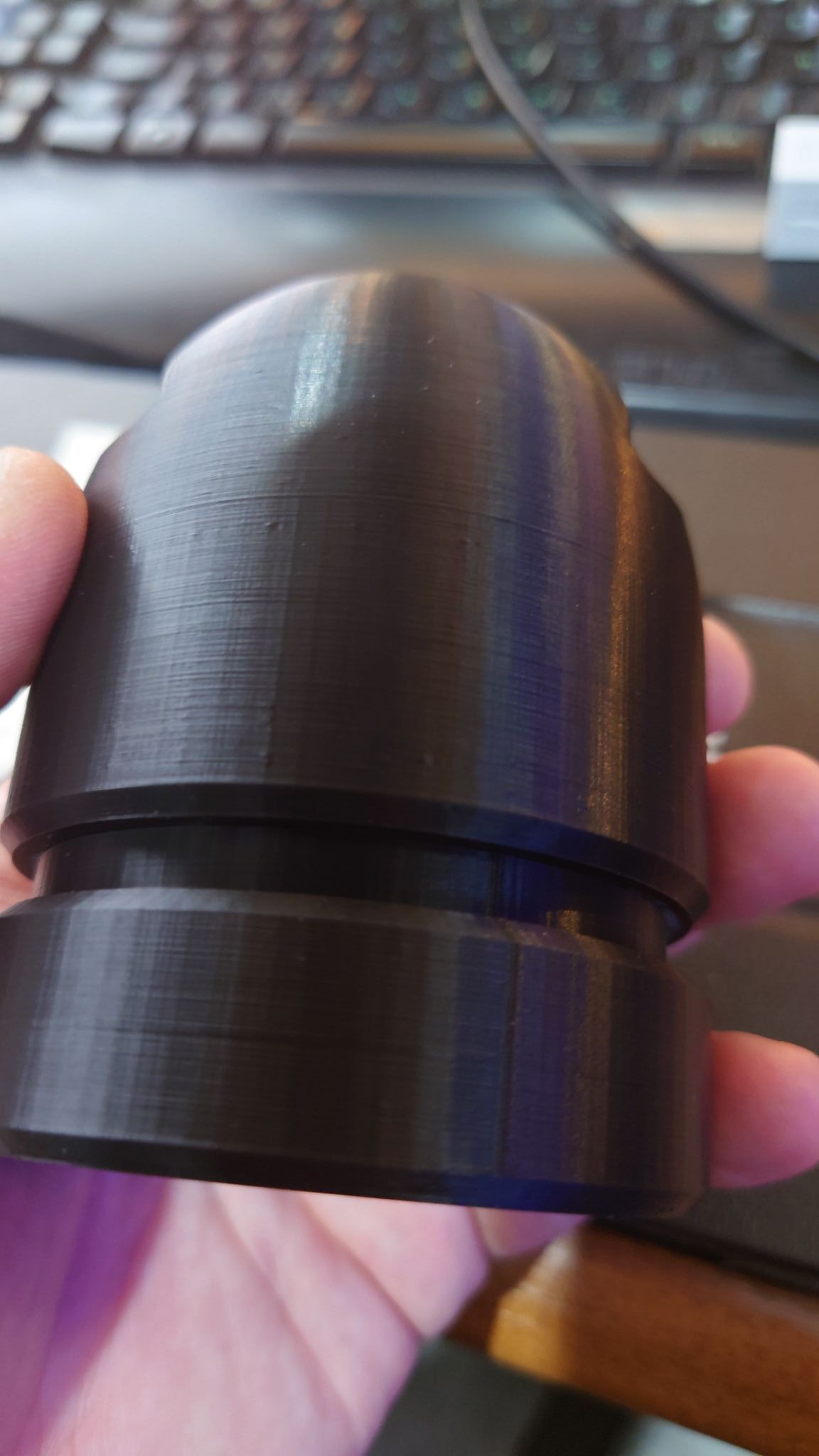

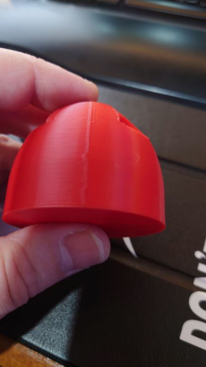

Après avoir passé des jours a tester différents réglages et a imprimer 60 (voir plus) petit 3D Hubs Marvin. Je n'arrive toujours pas a viré le défaut de début et de fin de la couche extérieure. Même avec le site 3doptimizer qui est plutôt pas mal mais payant. Simplify 3D ne peux pas le supprimé ? ou tout simplement ça ne peux pas ce supprimé, mais il faut les cacher ? Un autre slicer peut régler ça ?

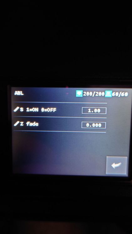

Oui, Je suis a 1.00 au lieu de 5.00 d'origine. J'ai pris ce réglage sur 1 tuto du groupe facebook Silplify 3D Quebec

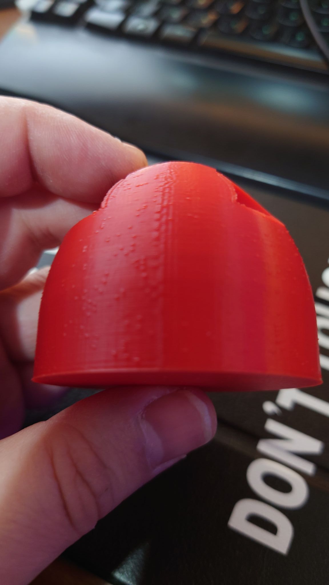

C'est a la jointure. J'ai réussi a les mètres tous aux même endroits mais pas a les atténué. J'ai déjà vue ce topic, si j’enlève : forcer la rétractation entre les couches, c'est pire. La distance de débrayage est coché a 0,20 et essuyer la buse a 0,40 (c'est l'option que j'avais oublié de coché pour la 1ere image). Je met mon profile S3D Maison.fff

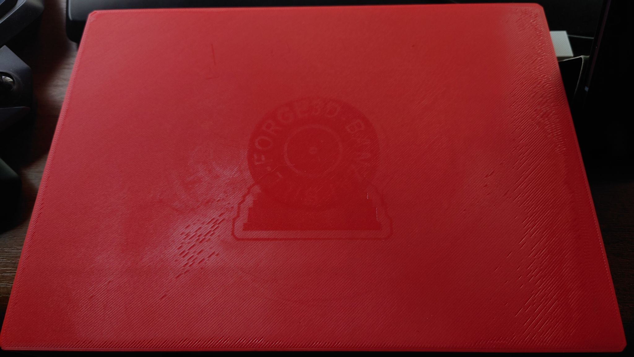

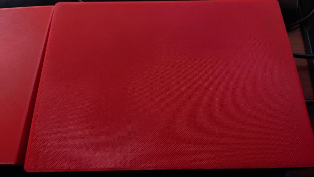

Après avoir trouvé pour réglé le problème avec le BLTouch, j'ai oublié de vérifier les options de simplify 3D une fois les options remis, c'est déjà mieux Par contre, quelqu’un a une solution pour atténué ça ? J'ai mon Ziflex qui est marqué, sauf que maintenant, j'ai ça sur mon impression. Une solution ?

Je suis aussi avec la méthode waggster et maintenant ça fonction (j'ai eu quelque petit problème avec le BLTouche, j'en parle sur ce topic). Je sais plus ou sur le net, mais il y a 1 différence entre les anciennes version et la V4 pour l'installation par la led et le placement des câbles. Si je me trompe pas, pour les V4, il faut retourner et mettre le jaune a coté du blanc. Sur la carte mère, je suis avec les contactes vers le haut. J'ai du modifier celui qui est tous seul, il ne tenait pas bien et le BLTouche clignoté en rouge. J'ai 1 impression en cours mais je confirme quand ça sera fini. -

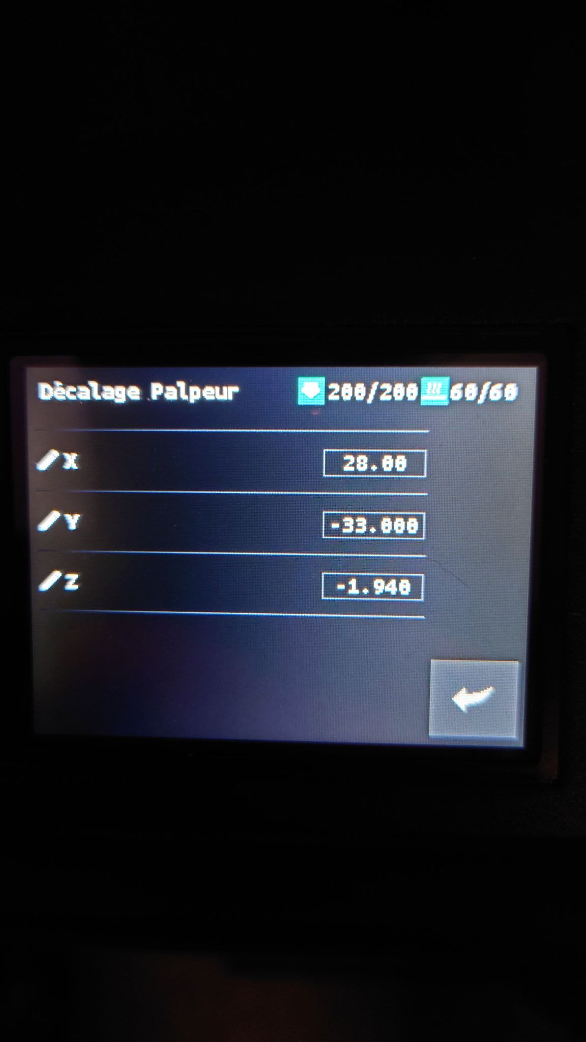

J'ai déjà trouvé comme différence entre les version c'est le define NOZZLE_TO_PROBE_OFFSET et d'autres choses. J'ai juste survolé et je suis pas du tout calé dans les réglages de marlin et surtout a quoi sert certaines commande. Je ne suis pas programmeur et je débute dans l'impression 3D Celui de Waggster Mod - BLTouch v1.5 : { 28, -33, 0 }, , CLEARANCE_DEPLOY_PROBE 15 // Z Z_CLEARANCE_BETWEEN_PROBES 5 // Z_CLEARANCE_MULTI_PROBE 5 // Z Z_AFTER_PROBING 15 // Z Z_PROBE_LOW_POINT -2 X_BED_SIZE 310 Y_BED_SIZE 310 Digant : { 33, -33, 0 } Z_CLEARANCE_DEPLOY_PROBE 10 // Z Z_CLEARANCE_BETWEEN_PROBES 5 // Z Z_CLEARANCE_MULTI_PROBE 5 // Z Z_AFTER_PROBING 5 // Z Z_PROBE_LOW_POINT -2 X_BED_SIZE 300 Y_BED_SIZE 300 Molise : { 10, 10, 0 } Z_CLEARANCE_DEPLOY_PROBE 7 // Z Z_CLEARANCE_BETWEEN_PROBES 5 // Z Z_CLEARANCE_MULTI_PROBE 5 // Z Z_AFTER_PROBING 10 // Z Z_PROBE_LOW_POINT -3 X_BED_SIZE (308 - NOZZLE_X_OFFSET) Y_BED_SIZE 308
Bon apparemment problème résolu. Mais je confirme ça demain, j'ai lancé 1 impression qui prend pratiquement tout le plateau.
Salut, J'ai eu le même problème sur ma sidewinder x1 il y a quelques jours et apparemment j'ai réussi a le résoudre. J'ai le BLTouch 3.1 qui est installe a la place de la led cote droit du ventilateur. J'ai testé 3 fw qui apparemment selon comment est installer le BLTouch, ça pose problème. Le 1er est Molise (problème), le 2eme Digant, je ne suis pas sur mais je crois avoir pris le normal (il y en a 2 (normal et waggster mod)), pareil problème et puis celui qui me la réglé : le Waggster Mod - BLTouch v1.5. Il faudrait que je re teste le Digant mais cette fois la version waggster mod, mais pour le moment, je fini 2/3 impression j'en parle sur ce topic

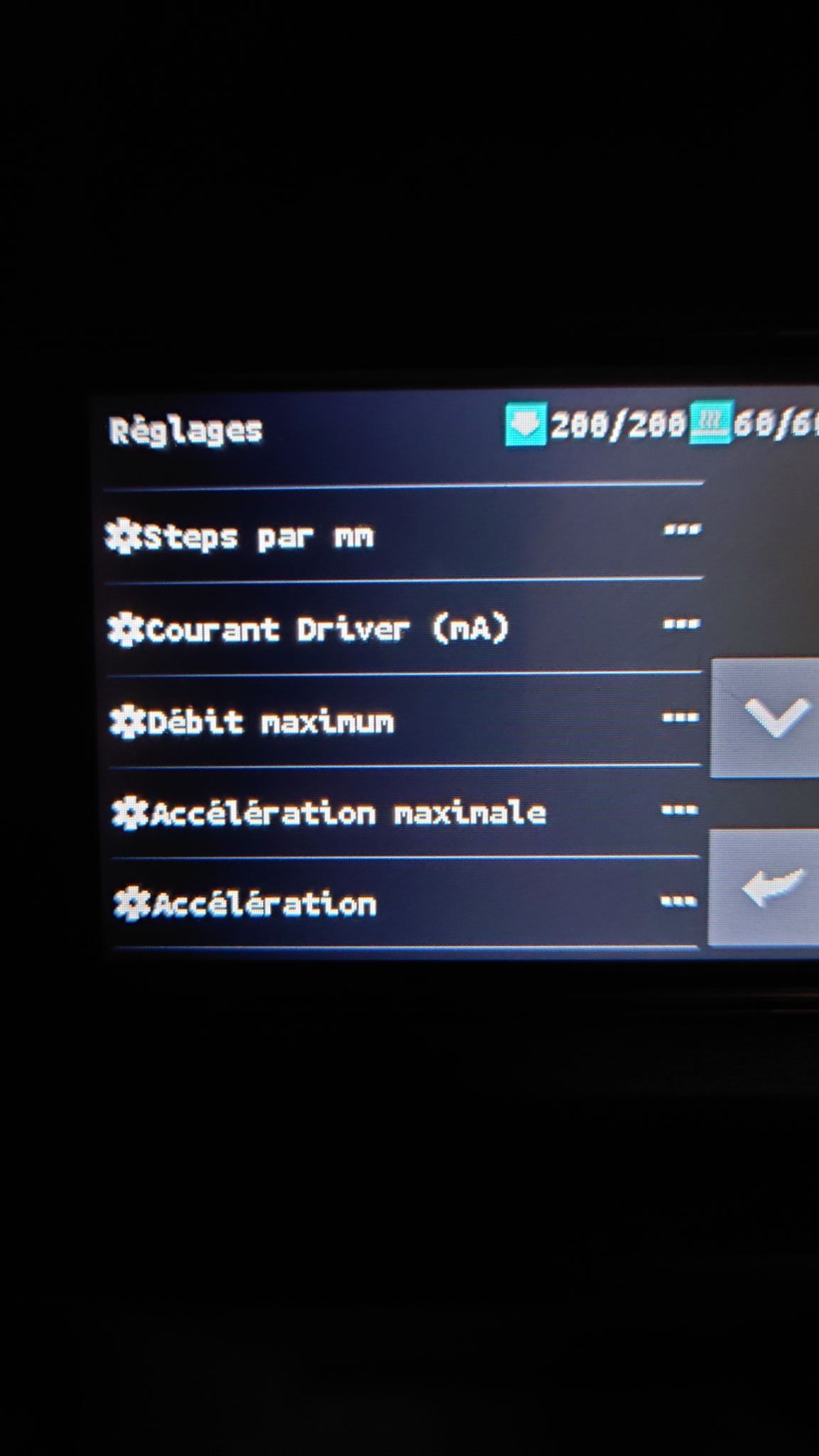

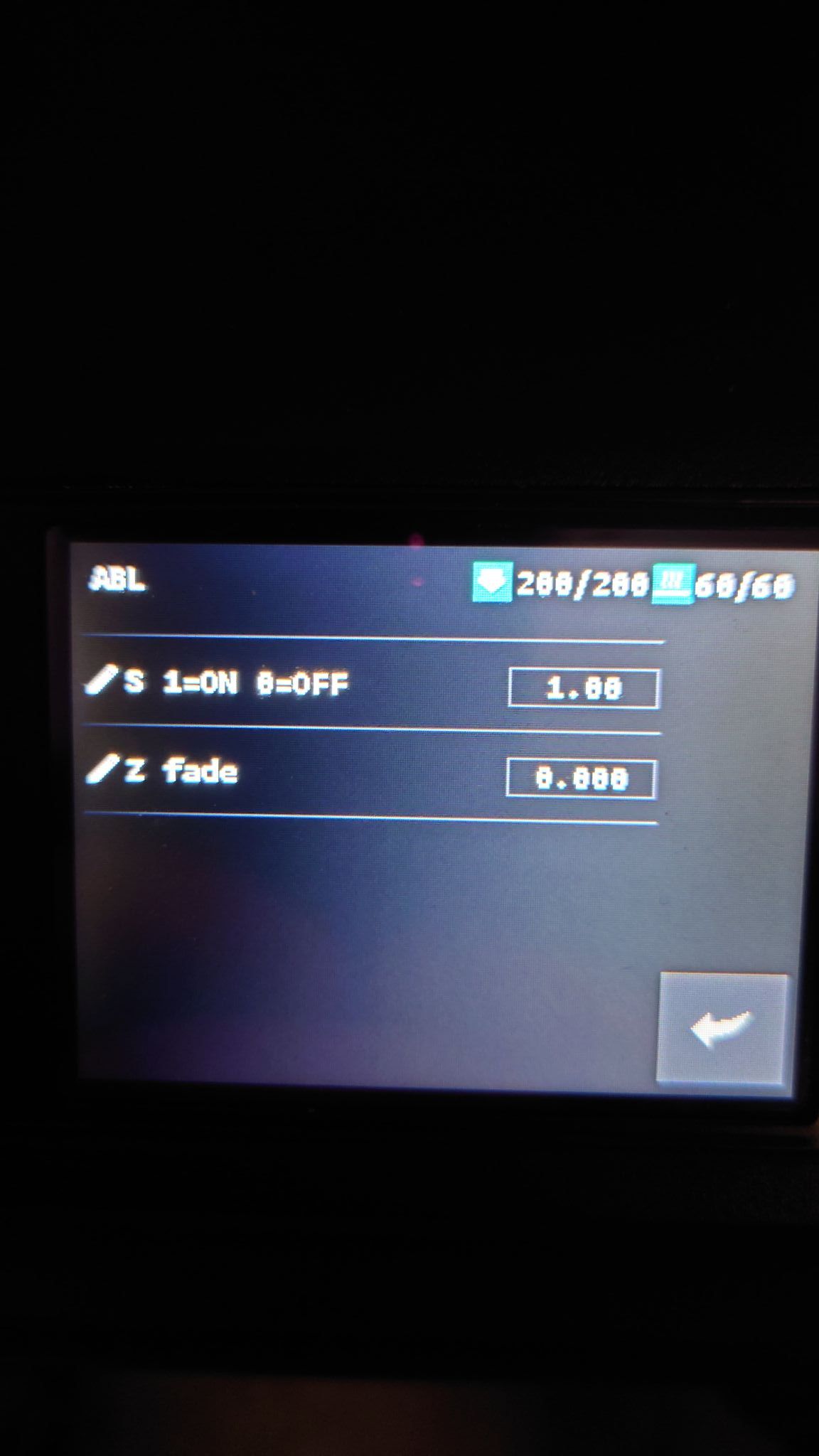

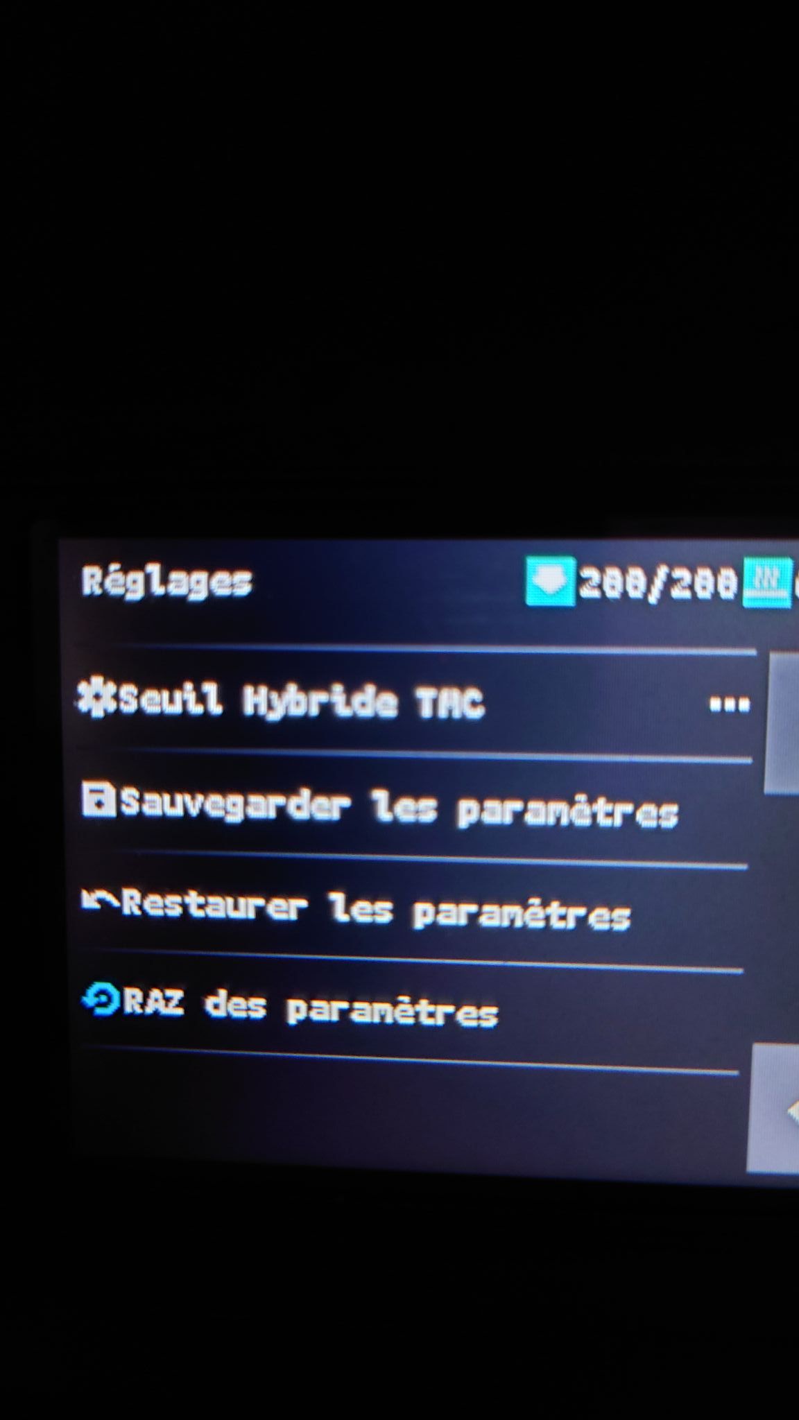

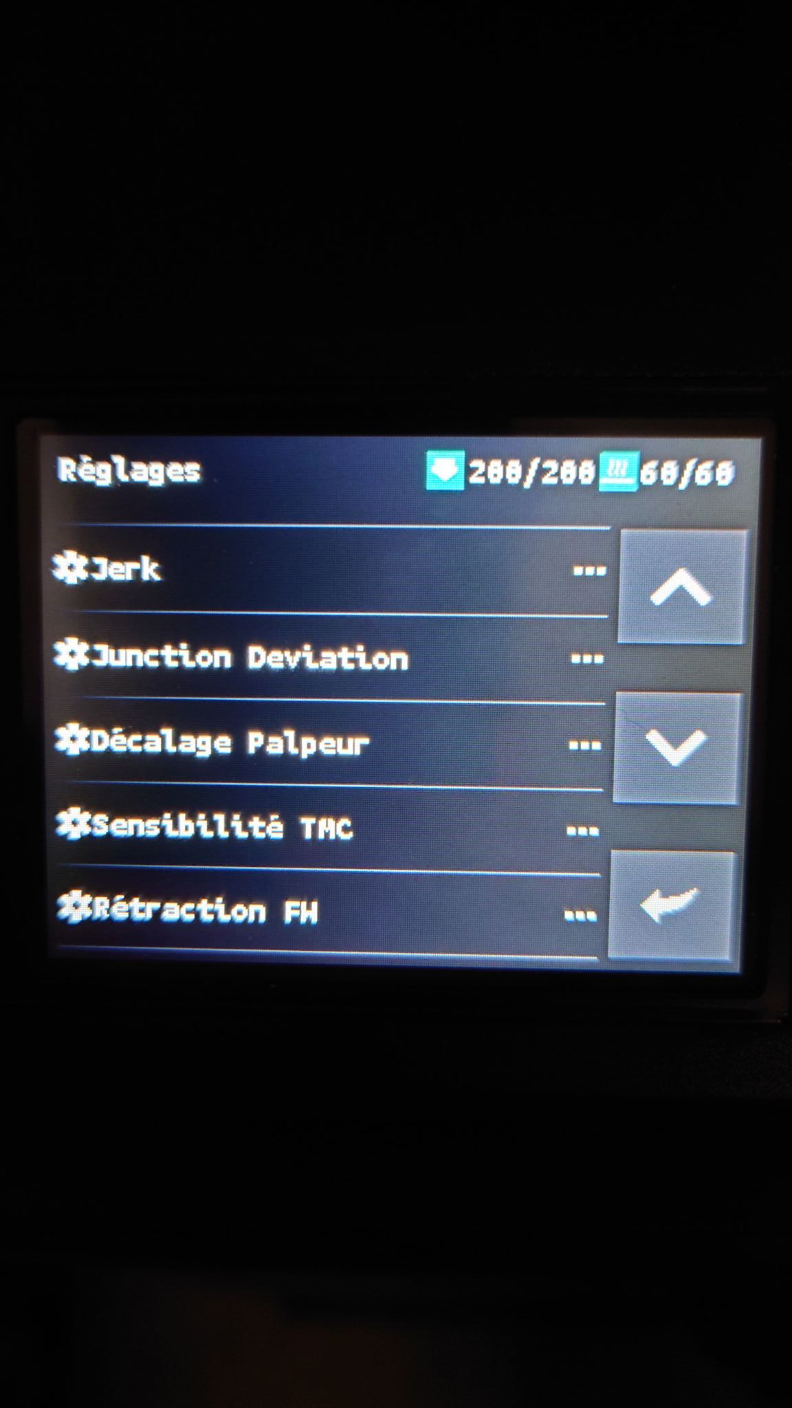

Je peux le faire la modif directement dans les option de l’écran, j'ai accès a pas mal d’option de marlin. Je vais prendre les photos Justement, j'ai déjà testé les réglages de Motard Geek que j'ai pris sur son topic, ça ma complétement décalé la tête Édite : C'est nettoyer avec du nettoyant plateau de chez nanovia. Édite : Voila les photo Édite : je suis en trains de me posé la question sur les fw. Je viens de voir que certain comme celui de Digant, il y a un standard_mod_probe_on_z_min_endstop et un waggster_mod_probe_on_z_max_endstop. Ça viens de me faire tilte. J'ai fait l’installation par la led donc comme le tuto de waggster. Le fw de Molise avais qu'une version pour le BLTouch, celuis de Digant standard et waggster mod. Je suis en train de me poser la question si j'ai pas installer la version standard de Digant. Vue que j'ai installer celui de waggster et que mon problème c'est résolu. L'installation standard prends les 5 files si je me trompe pas, celui par la led que 4. La ça marche comme ça, faut voir si il y a une grosse diff entre la version waggster en 2.0.2 et celle de Digant en 2.0.5.4. Si ça vaut le coup de reflashé. Édite : j'ai voulu teste la commande M501 pour voir la ligne M851, les mêmes valeur que sur la photo décalage palpeur, je n'ai rien touché. J'ai lancé 1 impression, je me suis rendu compte, heureusement, que la première couche était écrasé, je vérifie mon Z offset, et la j'ai du le monter de 0.20. Je ne comprend pas. Edite : Maintenant j'ai du le baisser de 0.38. Je suis complétement perdu. Edite : Moi a plus rien comprendre, je reviens a celui d'origine, 1.94. Je lance 1 impression et je vais voir ça demain. C'est 1 truc a rendre fou ou a tout cassé

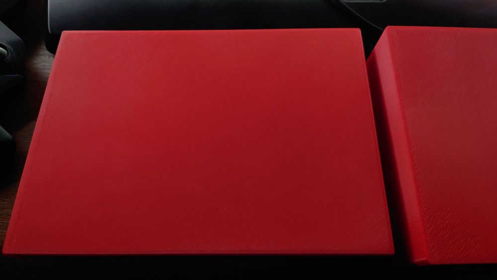

Je pense que le 5x5 reste correcte. J'ai fais pour la plupart des objets au le centre du plateau, forcement j'avais pas de problème vue qu'au centre c’était ni quel. Quand j'ai voulu faire 1 plus grande pièce, elle c'est décollé sur 2 cotés et la j'ai vue mon problème avec le BLTouch. J'ai fait une plus grosse pièce, avec le changement de fw, j'ai pas eu de coins décollé et je trouve la première couche plutôt pas mal a part sur 1 petit morceau. Je vais quand même essaye avec le babystep de descendre d'un cran. Je dois refaire 2 autres pièces dans les même dimension mais 1 peux plus tard. J'ai d'autre truc a imprimé plus petite, je vais voir comment ça sort.
J'ai peur que si je baisse la buse, que le reste qui m'a l’aire pas mal, risque d’être trop écrasé. 5x5
