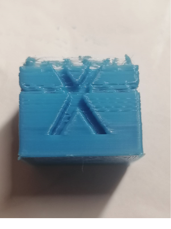

  11. C'est la toute première chose que j'ai fait (avant de changer entièrement la tête par une neuve) : utiliser la Titi Procédure (nickel ta procédure). Malheureusement elle n'a rien changé pour moi, pas plus que les autres topics qui traitaient de problèmes similaires. Je viens de relancer un print et cette fois je suis resté devant. En fait le moteur de l'extrudeur fait la pendule : vers l'avant, vers l'arrière, vers.... jusqu'à la fin du print. Et je confirme, pas de claquement. Le changement de carte mère ? En tout cas pas d'erreur de ce coté là (Pas de LED rouge).
  12. Salut à tous, Je rencontre le même soucis avec une Ender 3 Pro 4.2.2 Es-tu parvenu à quelque chose @hymmer27 ? Changement de fil, de fichier imprimé, changement de la tête complète, vérification des câblages, ... Par contre dans mon cas le moteur de l'extrudeur continue de tourner sans claquer. Il arrive que l'impression passe mais, à peu près au même endroit, il semble manquer une couche.

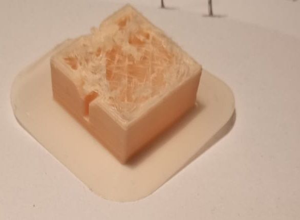

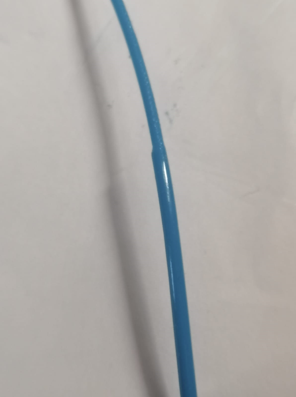

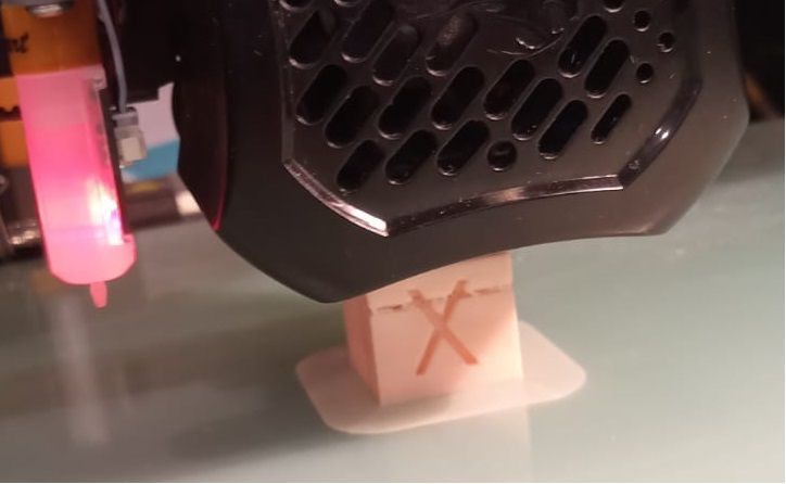

  15. Bonjour à tous, J'ai un soucis avec une Ender Pro 3. Lors de l'impression, au début tout se passe bien puis ça part en cacahuète et pour finir plus d'extrusion (mais l'imprimante continue de fonctionner). Le fil semble se bloquer dans la tête, comme si la buse se bouchait. J'ai essayé avec d'autres buses, idem J'ai essayé d'augmenter la température d'impression, j'ai changé de fil (bobine neuve). L'impression se termine bien quand j'utilise le PLA fourni par Creality (celle fourni dans un petit sac en plastic, sans référence, quelle dommage). Quelqu'un a-t-il déjà rencontré ce soucis ?
