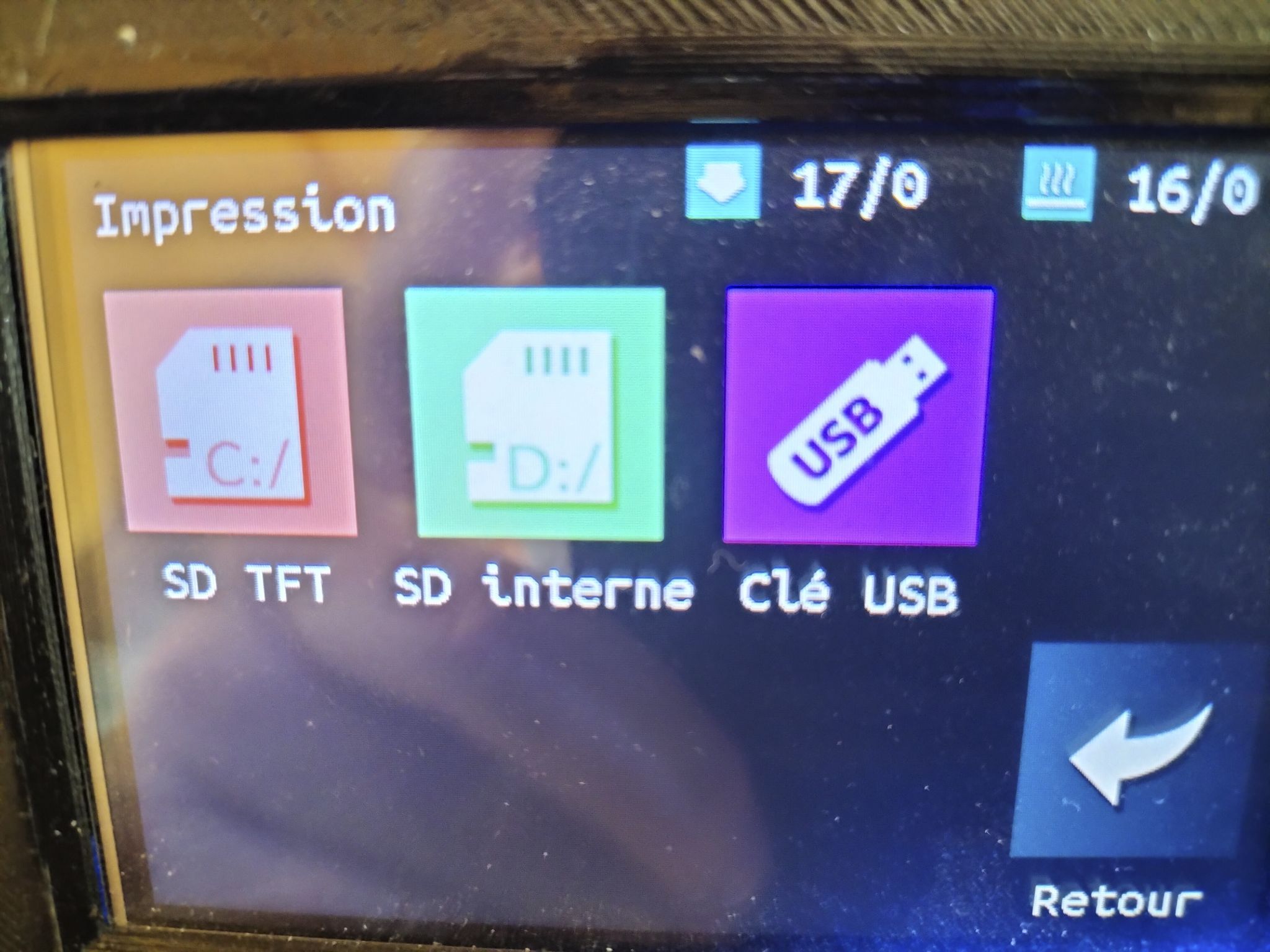

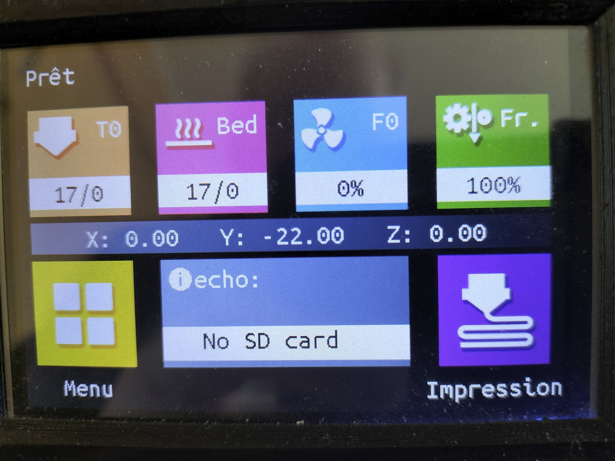

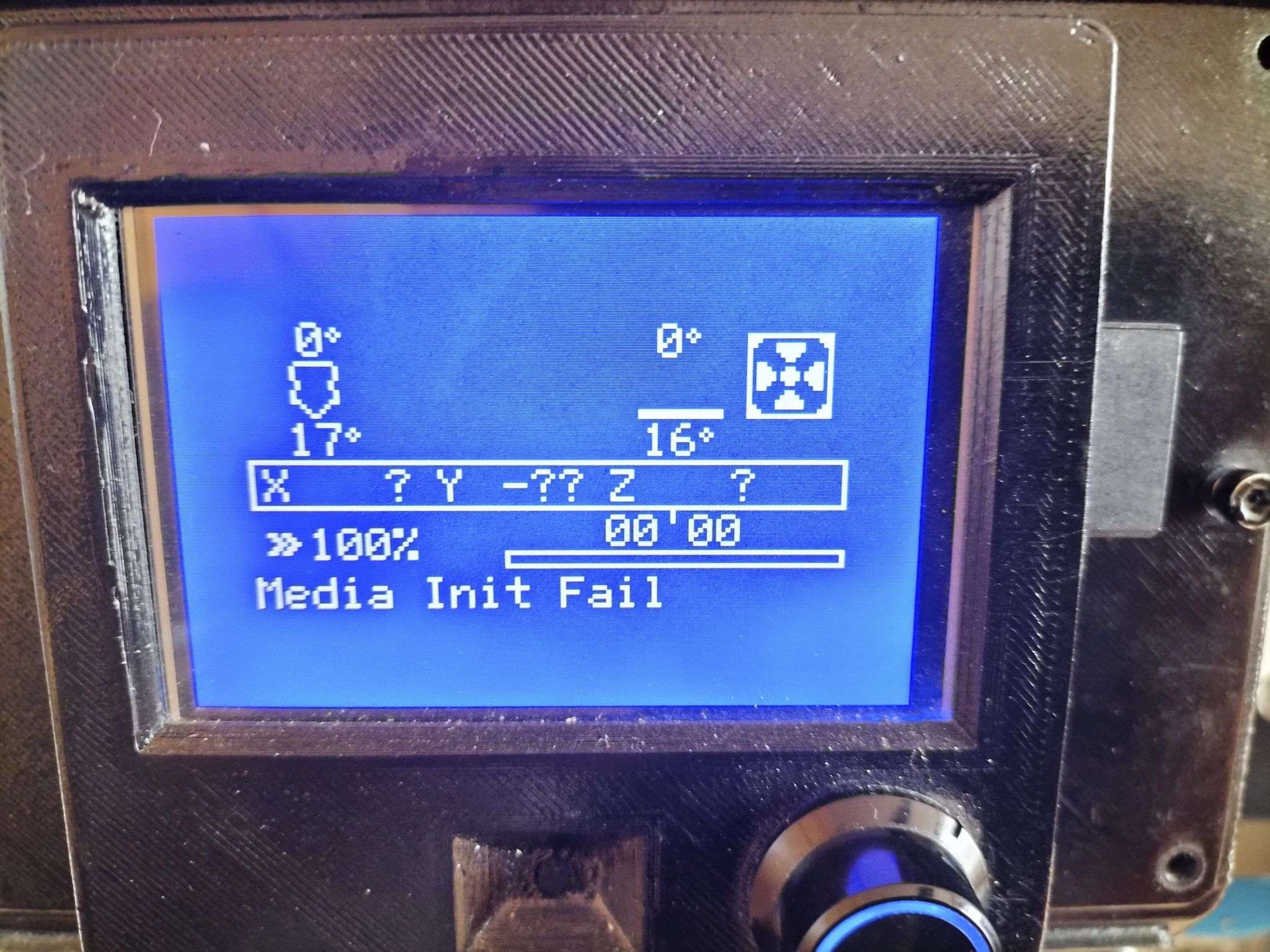

  1. Bonjour, une nouveauté concernant mon "petit" problème. Maintenant lorsque j'introduis la carte SD l'écran Marlin m'indique Media Init Fail mais si je passe sur Impression SD j'ai tous mes fichiers et l'imprimante fonctionne !!!
  2. Après plusieurs tests... cela ne change rien Que je sois en Tactile ou Marlin. J'ai fait des transferts de fichiers avec Prusa Slicer que j'utilise à 95% et de Cura pour les 5 % qui reste mais c'est OUT ! Bon pour l'instant j'ai encore l'USB
  3. Merci pour la réponse Morganne46. J'ai essayé toutes les cartes SD en faible capacité que j'avais de 2 à 8 Gb formatées préalablement, ainsi que la carte micro qui me sert en permanence et qui fonctionne très bien sur une "vieille" Anet A8 .
  4. Bonjour, sur une imprimante qui tourne depuis plus d'un an, j'ai un problème de lecture de la carte SD qui ne se fait pas que se soit en mode Marlin ou BTT tactile. Les câbles de liaison vers la carte mère SKR V1.4 turbo on été contrôlé, RAS, le firmware n'a pas été modifié et j'ai vérifié la ligne de code SD était bien décommentée. Le lecteur USB fonctionne parfaitement en mode tactile Le contrôle mécanique du lecteur n'est pas simple...

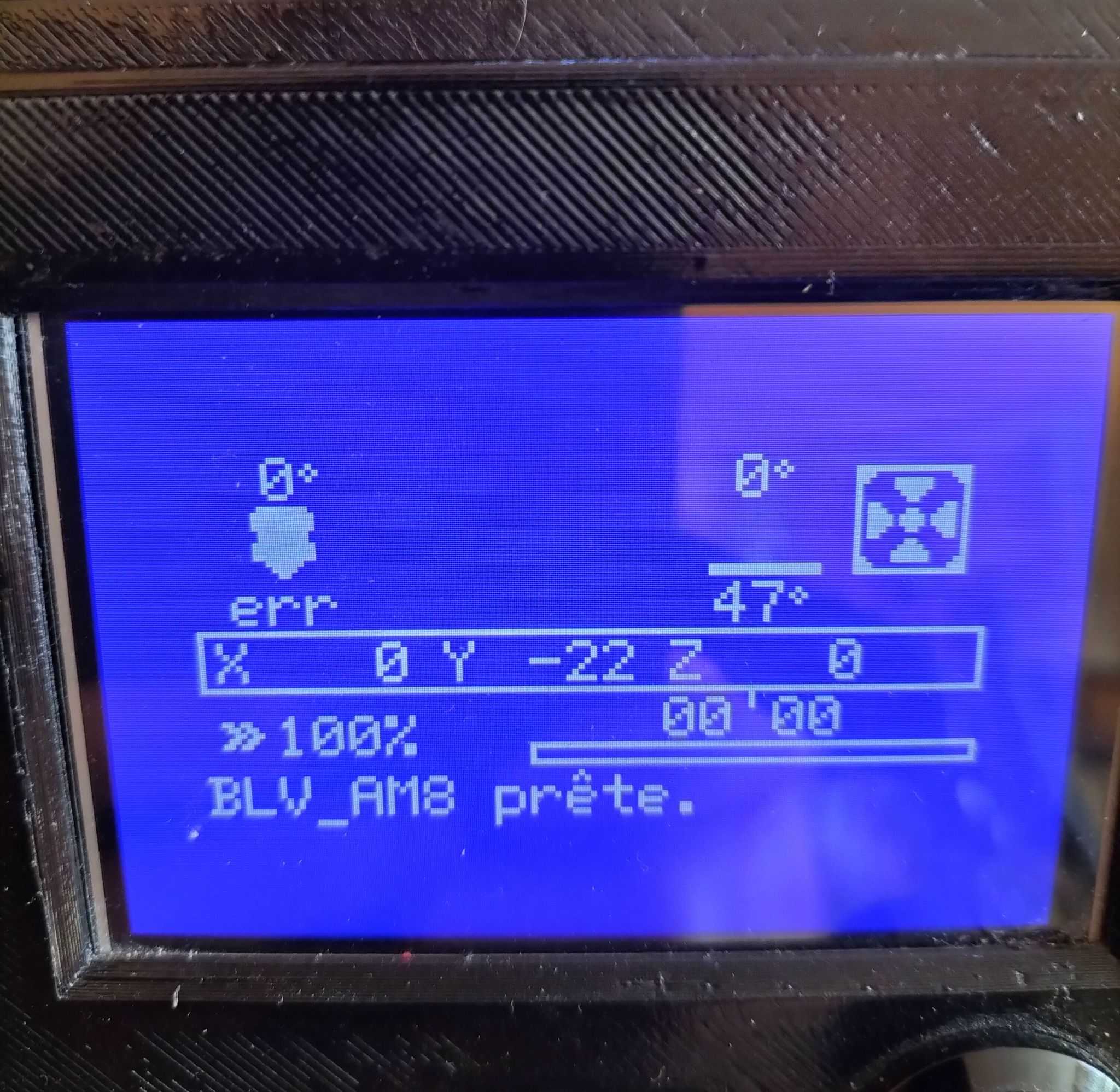

  6. FAIT ! De plus l'err reste mémorisée ( voir la photo) la réinitialisation de l'EEPROM ne change rien ni le reset et chargement de Marlin
  7. J'ai déjà eu des sondes hs mais dans ce cas j'ai remplacé la sonde et résistance sans succès la machine reste en erreur...
  8. Bonjour, c'est arrivé ce matin avec une impression en cours, le beep retentit et la tête se lève avec pour la chauffe buse consigne 0 et température "err". Pas de réinitialisation possible même si la tête est débranchée. Fusible contrôlé RAS Je pense a une défaillance du thyristor mais pas certain... Merci pour votre aide (Carte mère BTT SKR V1.4 Turbo)

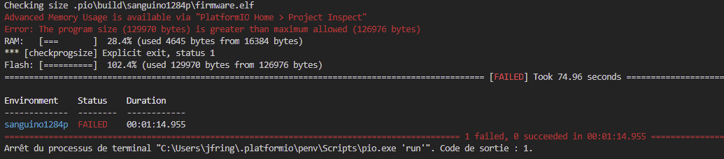

  12. Bonjours à tous, je voudrais passer une machine Anet A6 vers marlin v 2.0.7 et VSC en fin de compil me donne un dépassement de mémoire flash ! Effectivement la carte est donnée pour un peu moins que 127k et la compil est à presque 130k. Quelles sont les possibilités ? Merci pour votre aide

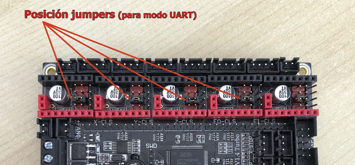

  13. Avec cette carte également une seule possibilité pour le fonctionnement en mode UART
