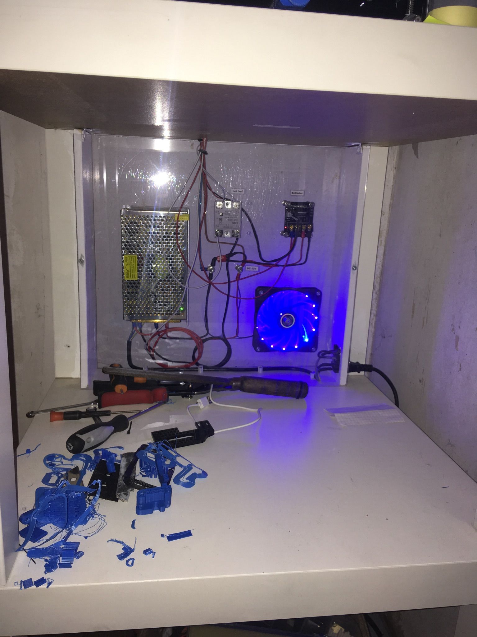

  1. Merci pour vos retours ! Je vais regarder pour faire évoluer la structure ! (Et changer les câbles si besoin je doit en acheter pour mon projet) Quand au raspberry il est rester deux ans dans la boîte , je viens d’y installer Octoprint mais pour la CorreXY

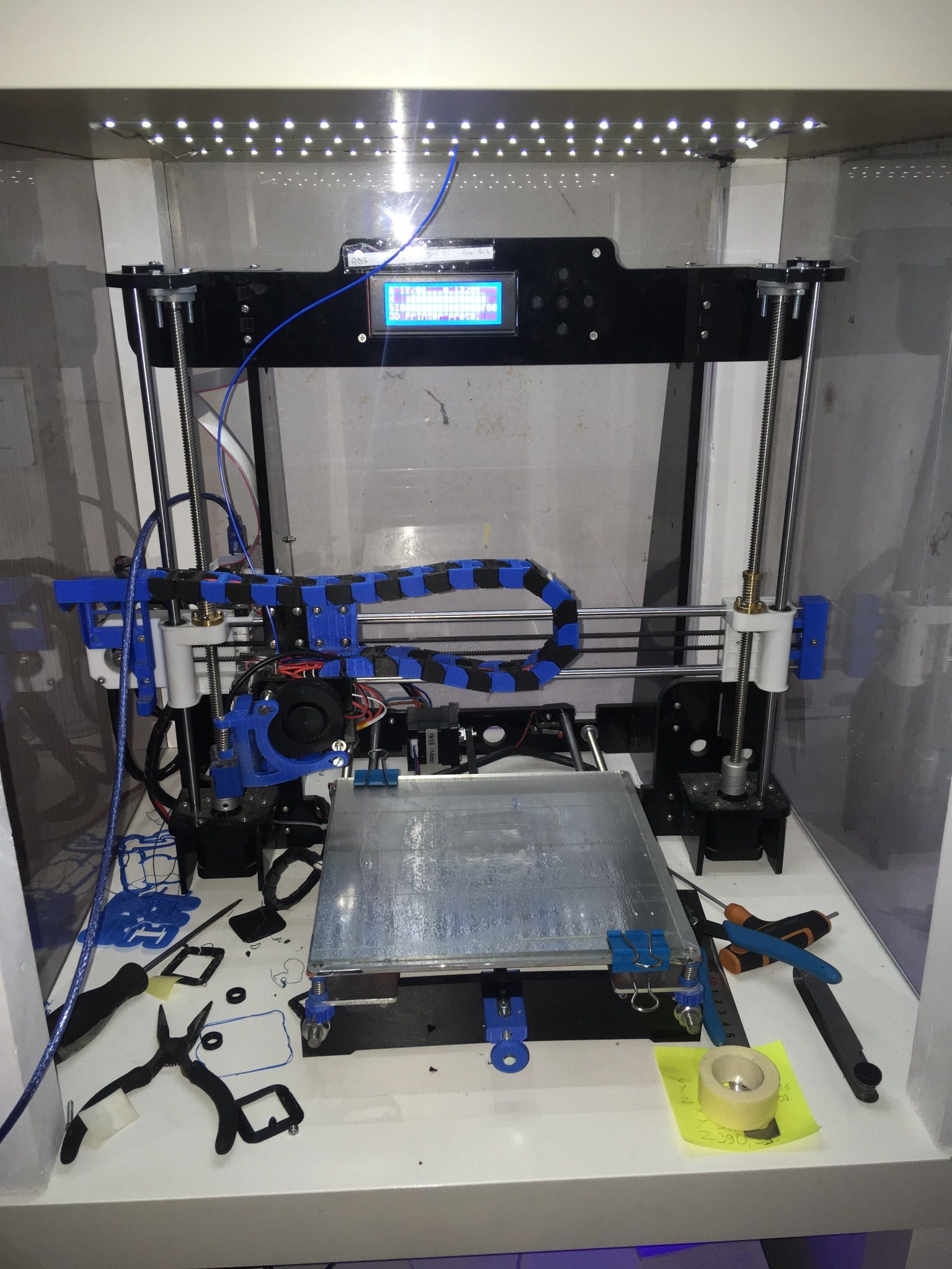

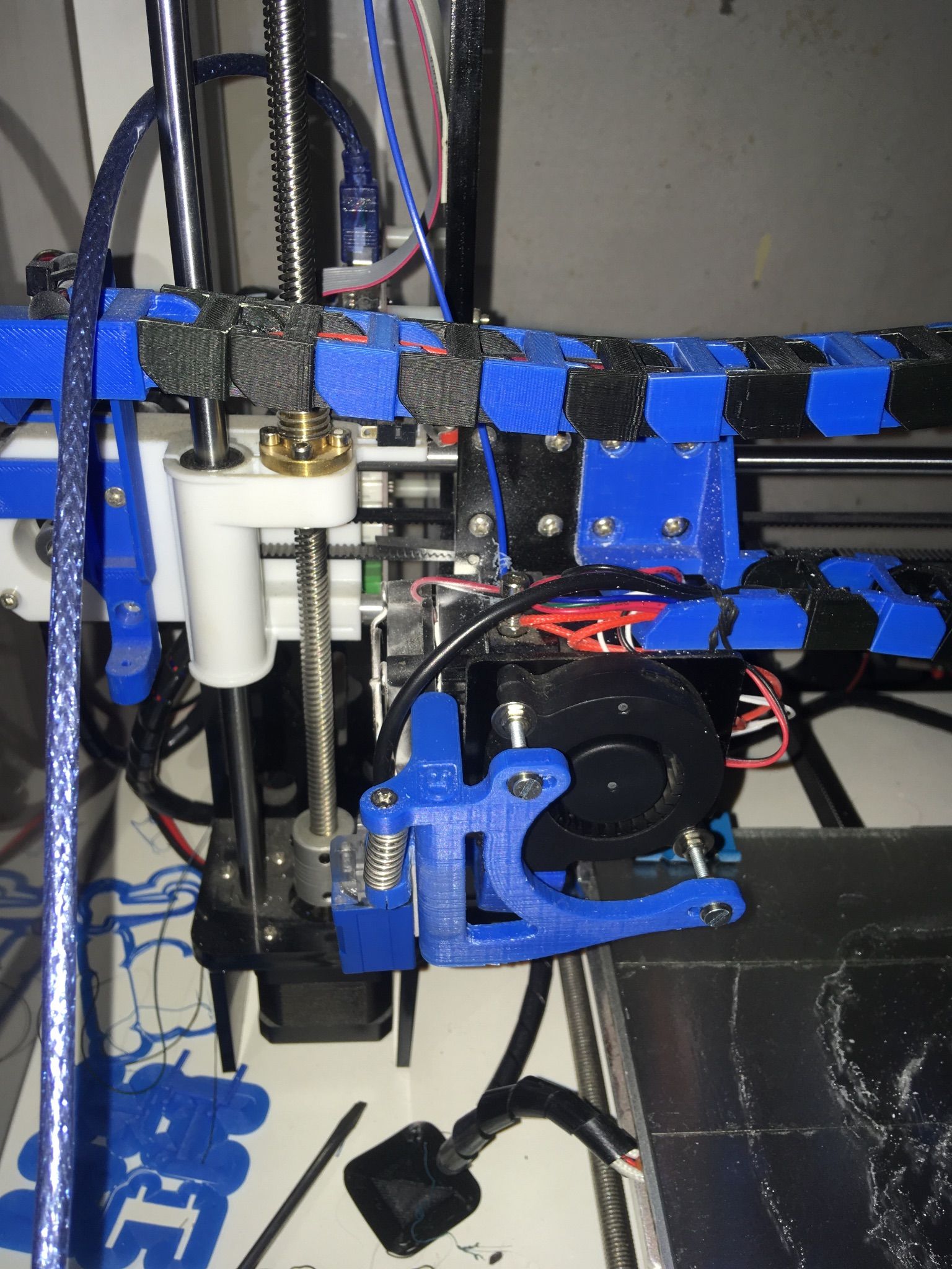

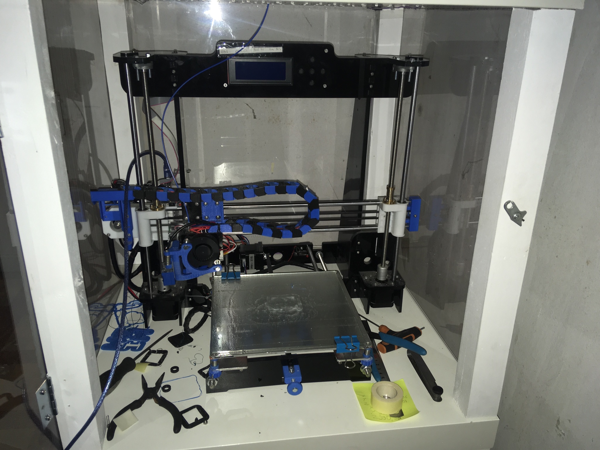

  2. Bonjour à tous ! J’ai une Anet A8 avec laquelle j’imprime de L’ABS . Elle possède quelques modif ; - axe Z repris par roulement - écrous anti dribble axe Z - coulisse plateaux igus - interrupteur - mosfet pour extrudeuse - plateau verre - hot Bed 220v - courroie crantée renforcer kevelar - tendeur X et tendeur Y - Marlin et utilisation Cura - capteur de Z type inductif je viens vers vous car elle est d’un chiant à gérer ! Et impossible de faire un calibrage correct ! J’ai deux bêtes noir je pense , mon capteur et le firmware ! Quel Marlin utiliseriez vous avec de tel config ? Car j’ai pris peut être une version pas ouf ou pas raccord à la config ! Sinon si vous avez des suggestions d’upgrade pour la qualité ! Je prend ! merci ! - - - - j’aimerai Obtenir une qualité convenable pour un projet hypercube !
  3. J’ai pensé à prendre en photo la petite Anet aussi !

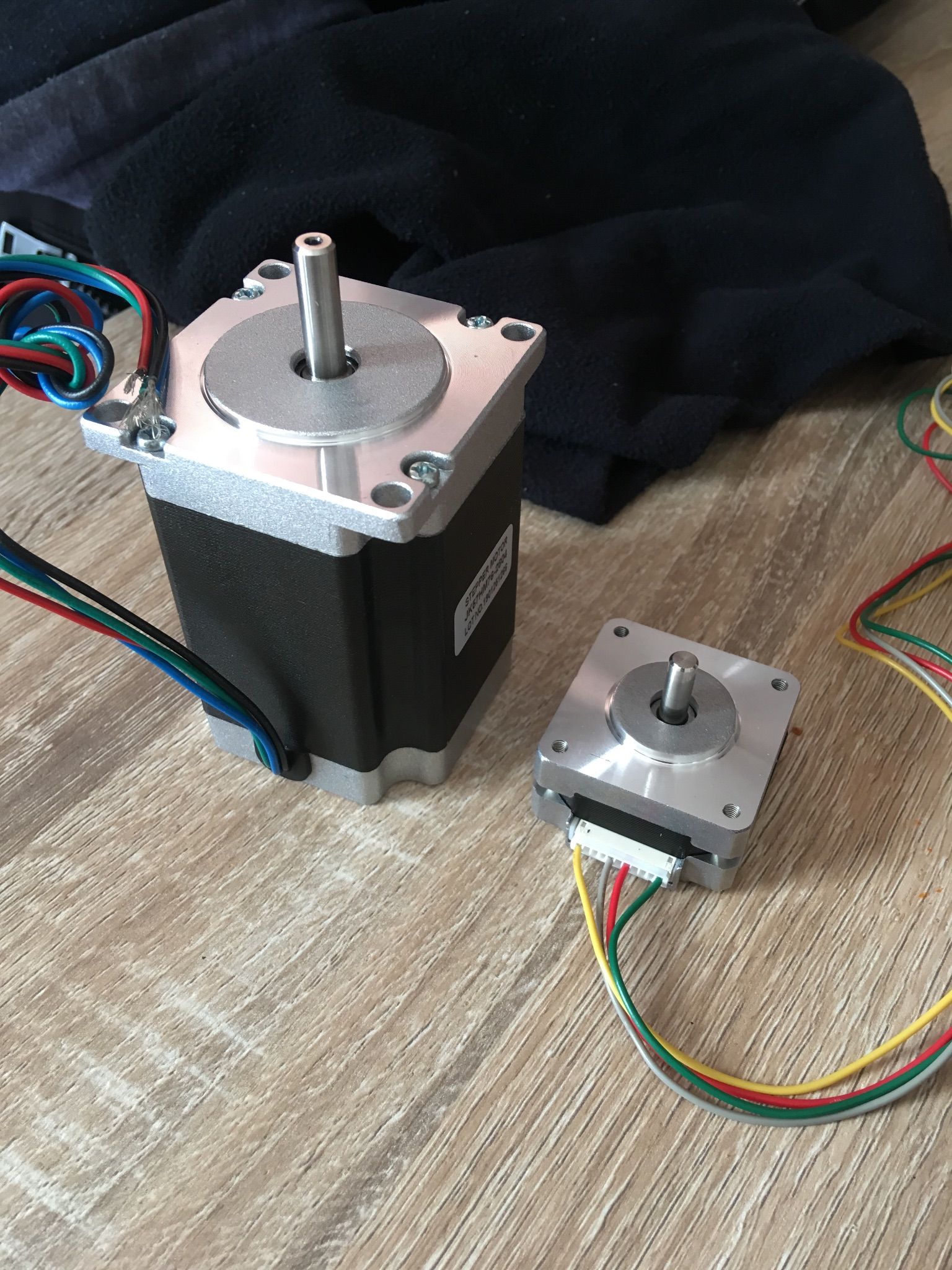

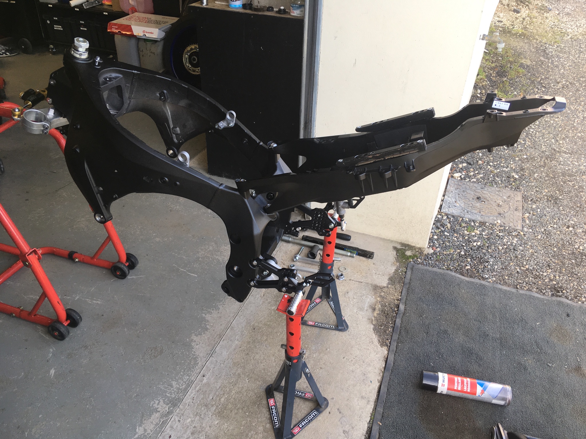

  4. J’ai reçu deux moteurs pour faire des essais ! Sinon j’ai pris 3 min pour mettre en place le matériel sur la tôle ! Le reste du temps j’ai eu beaucoup de taf + tel cassé et Motos a préparer ! Et voilà un cadre de R1 prêt pour Le Mans ! Sinon de passage chez mon frère on a imprimé une pieces mais le calibrage est pas bon ! Par contre le Bed en 220v sur l’anet A8 c’est magique ! 110° en 4min au lieux de plafonner à 104° en 45min !

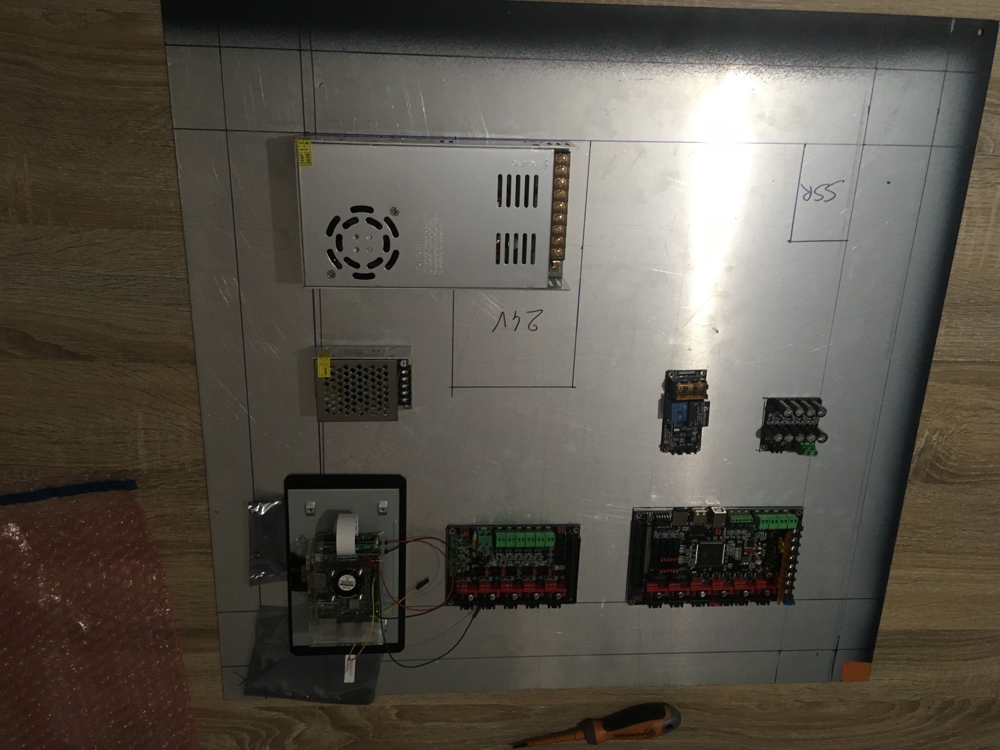

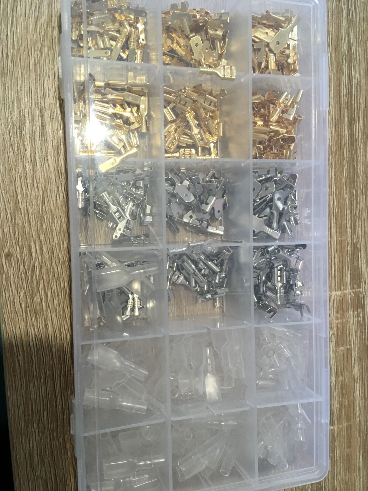

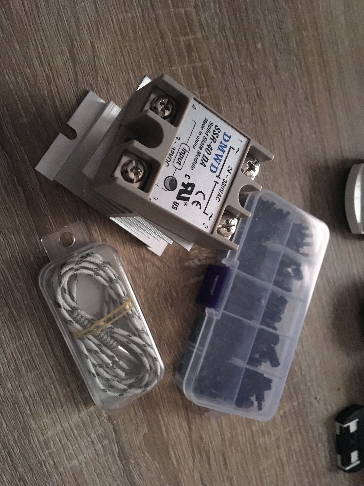

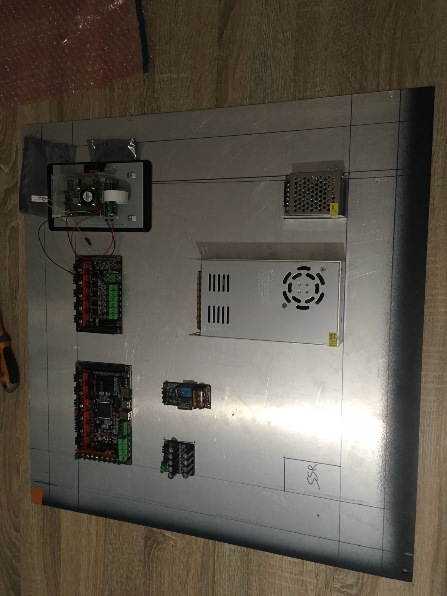

  6. J’ai reçu des cosses , j’attend encore celles à fourches . J’attend toujours le SSR commandé début décembre et les nema arriverons que fin Février , si je reçois les ecroux long en ptfe je pourrais fixé les accessoires à leur place sur la tole un peut de câblage et je pourrais essayer de faire tourner une moteur se sera un grand pas pour le pas à pas

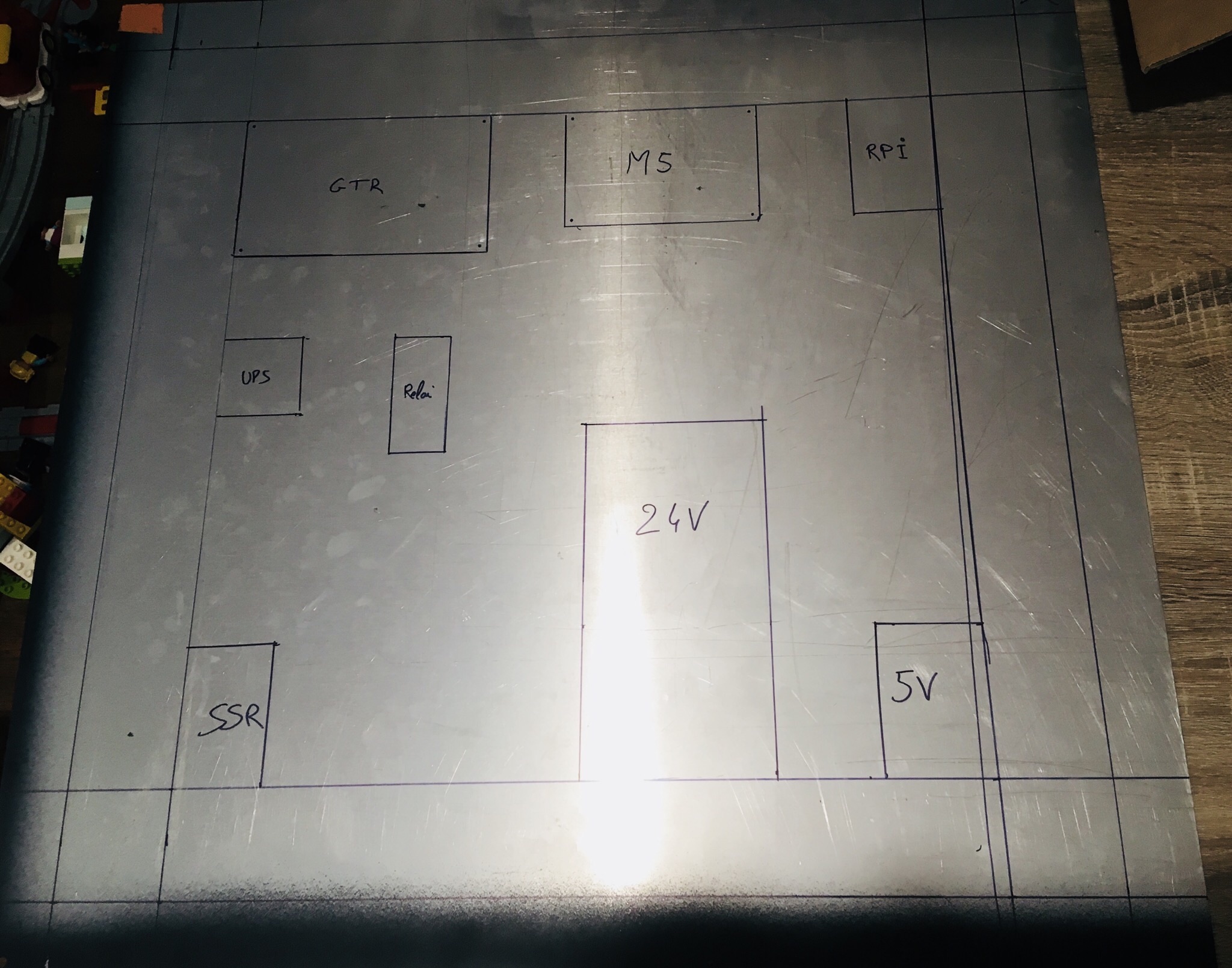

    Wow sa avance bien ! J’ai aussi beaucoup pensé à la place de l’electronique . Sur la Hevort c’est prévu en latéral , je trouvais sa pas très beau , et j’ai vu que beaucoup l’installe en dessous , ma première idée était de décaler sur l’arriere pour le look mais j’hésitais car pas trop pratique, puis j’ai lu le sujet de Buscicchio ! Un tiroir latéral pour faire glisser le fond vers la droite ou gauche (j’ai un volume de 640x650x90 environ à partir d’une tôle d’alu 15/10 et d’un vieux rail de tiroir de cuisine sa ke fera . )

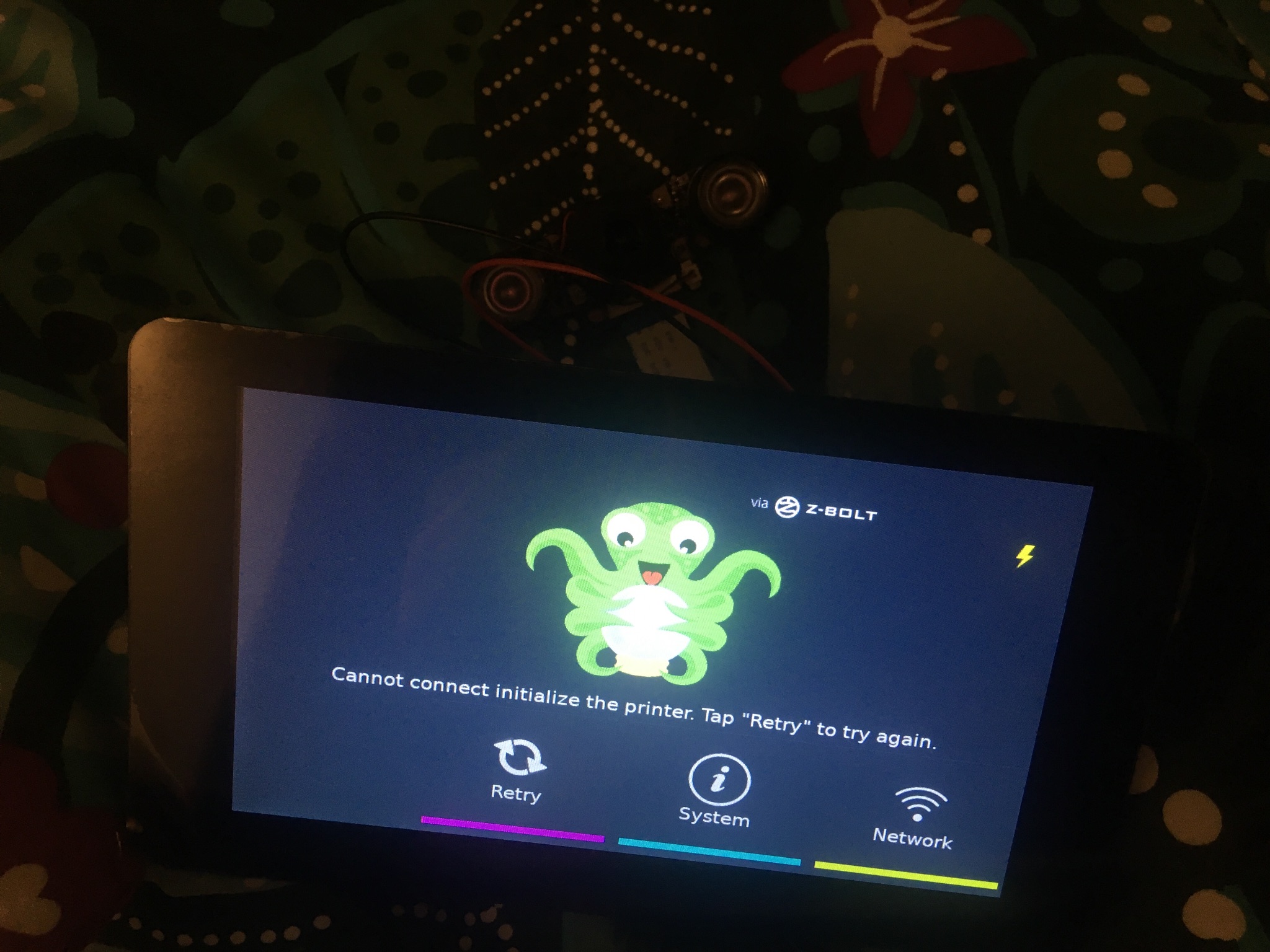

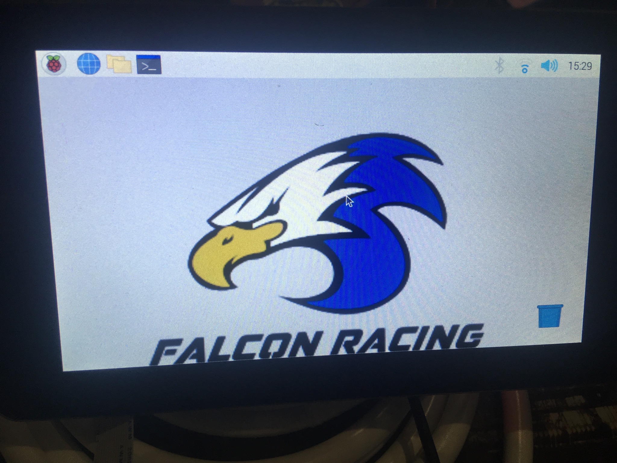

  8. Enfin j’ai supprimé mon Octoscreen et je peut de nouveau accéder au raspberry par lui même ! J’ai suivi ce-ci Code: Select all apt list --installed > mypackages.txt sudo apt-get purge package_to_remove sudo apt-get update sudo apt-get auto remote

  10. Le fusible thermique , je prend quel valeurs ? Et faut que je le vis contre le Bed direct ?

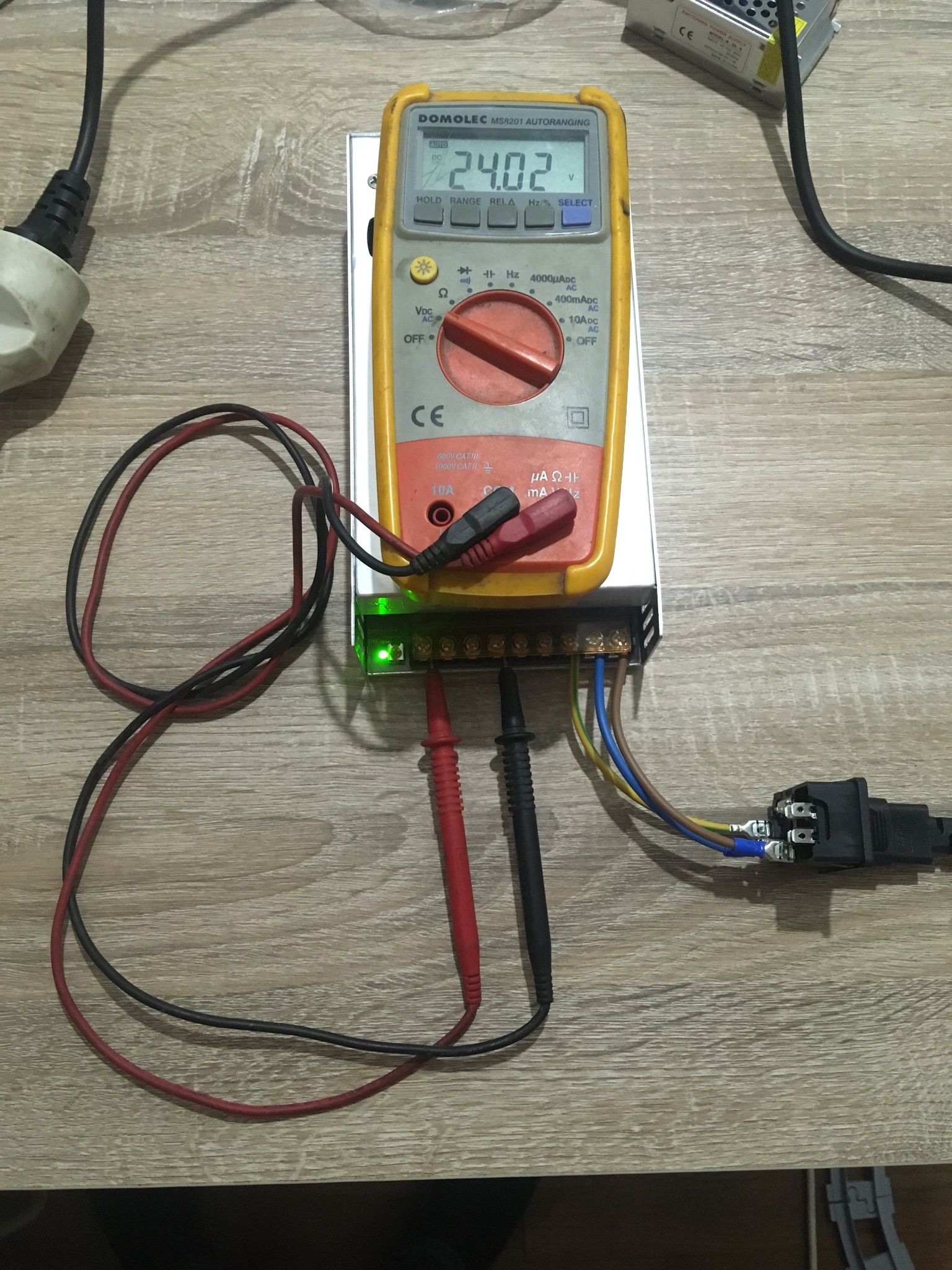

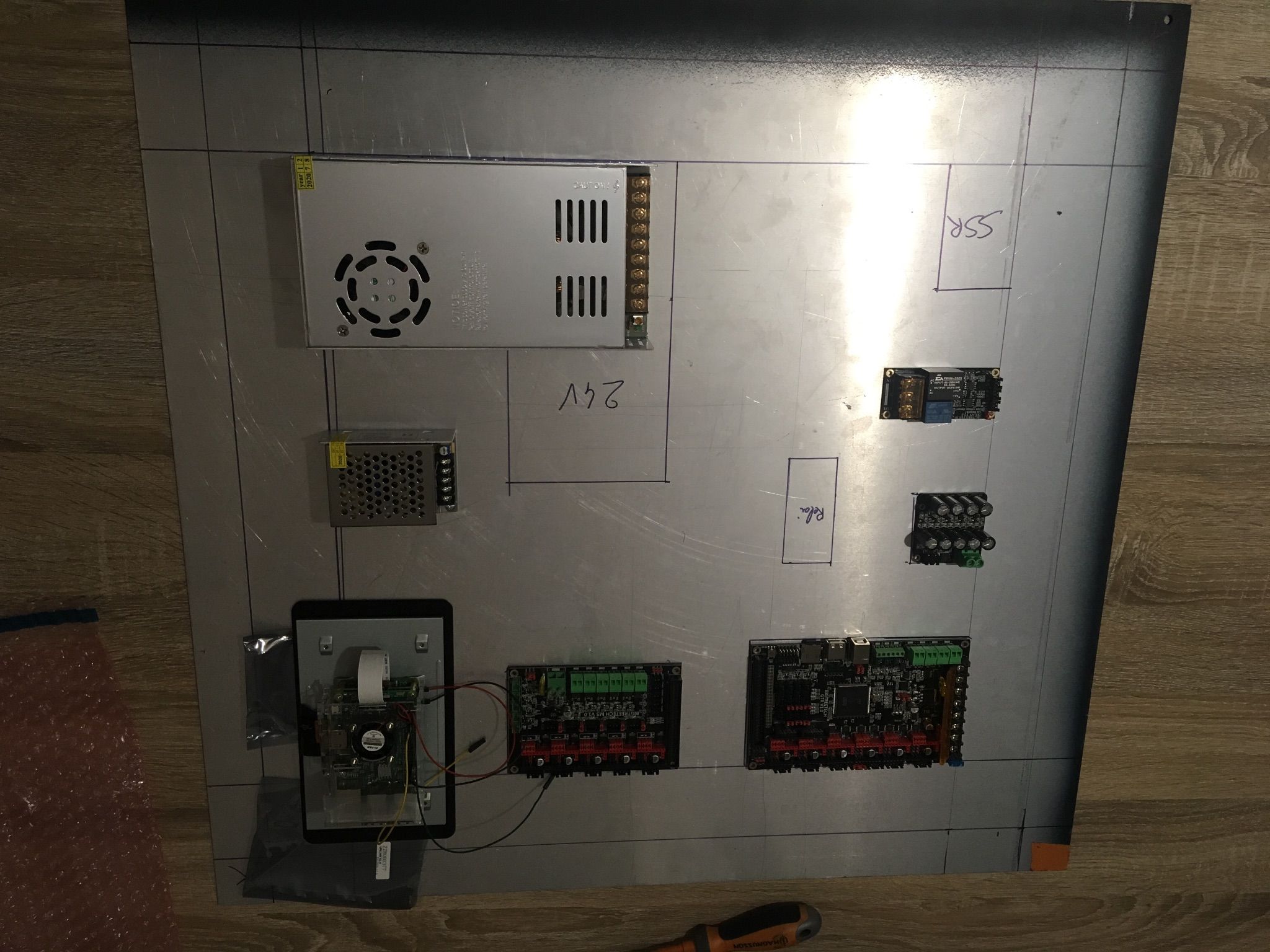

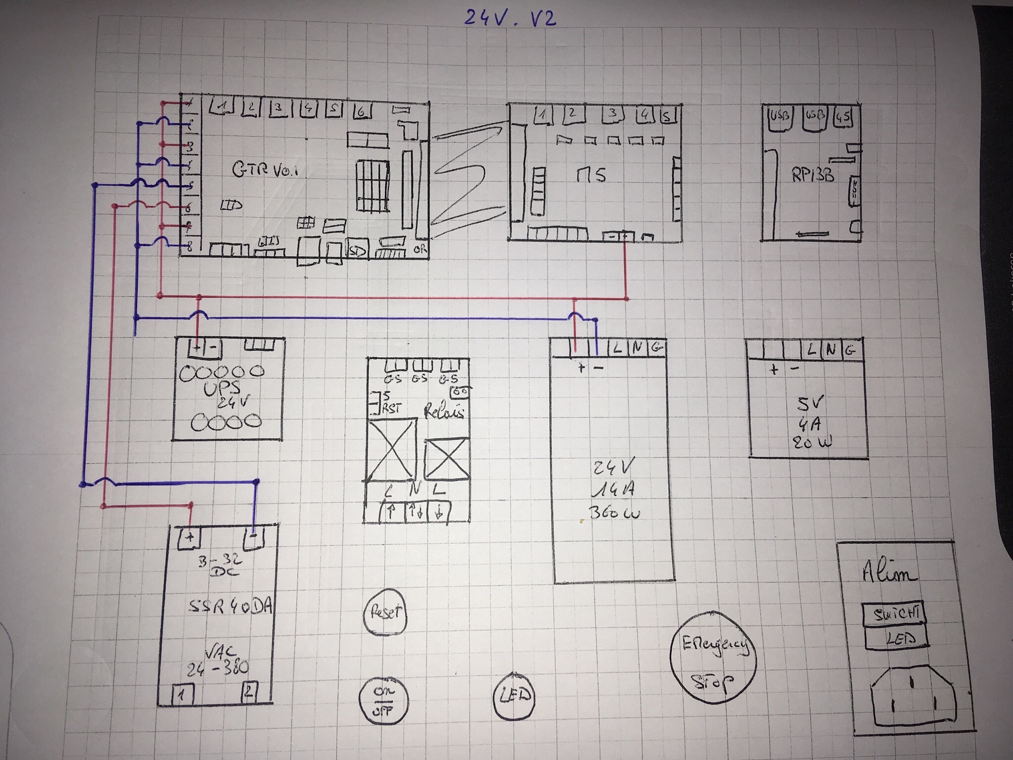

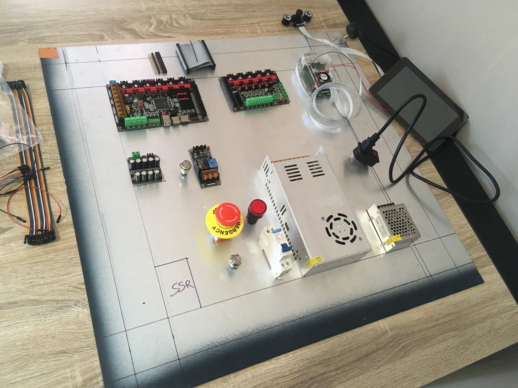

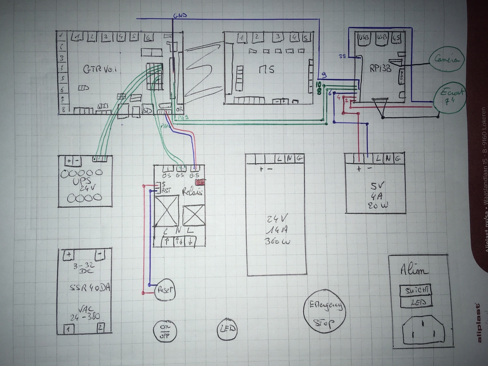

  11. Petite avancée! debut de shema elec et une tole d’alu Pour me faire une zone de travail ! b les deux Alimentation sont arrivées ! et et une caméra aussi ! Et donc voici mon écran ... je n’arrive pas à en sortir ! Avant de tout effacer et de recommencer si vous savez comment modifier le raspberry pour que Octoscreen ne s’ouvre pas direct et une fois ouvert de pouvoir accéder au bureau ! Je prend l’info avec plaisir

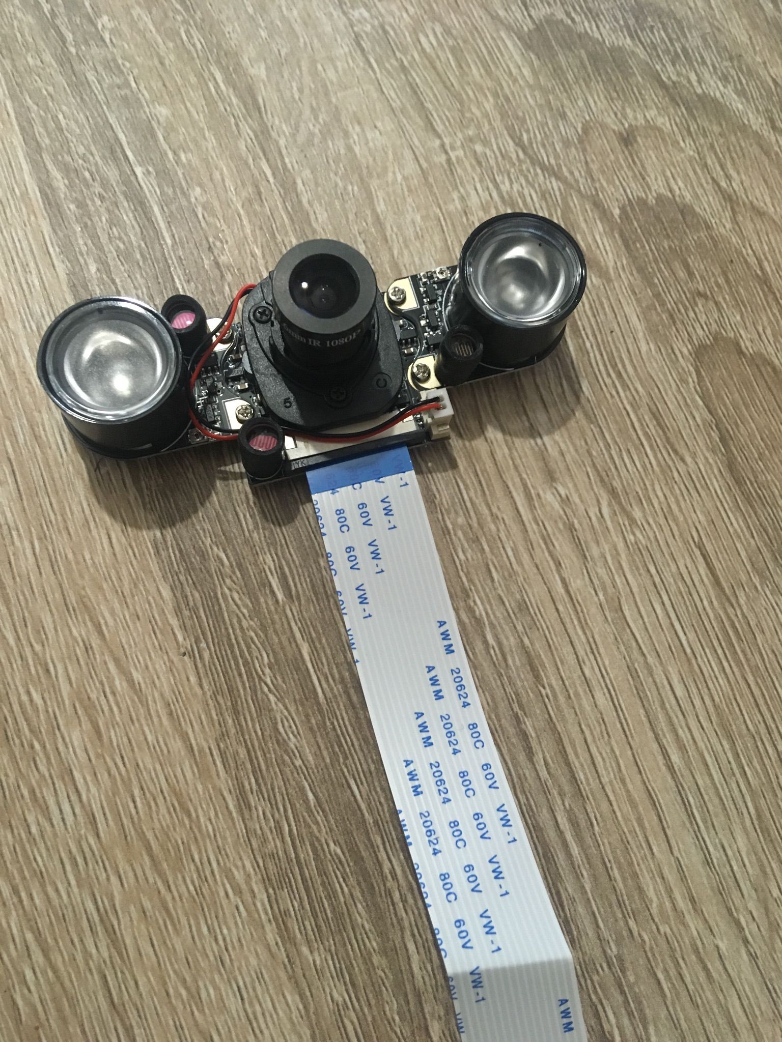

  12. Je viens de passer commande d’un fusible , d’un nema23 et un 17 , d’un capteur de fin de course optique et de plein de cosse , il me faut trouver un bon site pour le câblage et attendre pour faire Des tests ! J’ai voulu branché ma caméra sur la raspberry , elle marche Nikel quand je suis sur mon iPhone ou mon mac grâce à Octoprint, mais sur mon écran 7” toujours bloqué sur Octoprint! Si vous avez des idées pour que le raspberry s’ouvre sur le bureau je prend , sinon je vais passer par la case ... écrasé la carte SD et tout reprendre ! voilà ou je suis bloqué!
  13. Pas grand chose de neuf , j’attend des bricoles , et j’ai fait le tour de tout les shop du coins , pas moyen de trouver du câble lol ! Se sera sur internet du coup ! J’ai reçu une cam et Des fiches

  15. Tres bien comme info je vais jeter un œil aux fusible thermique. Et effectivement on trouve beaucoup l’appellation us !

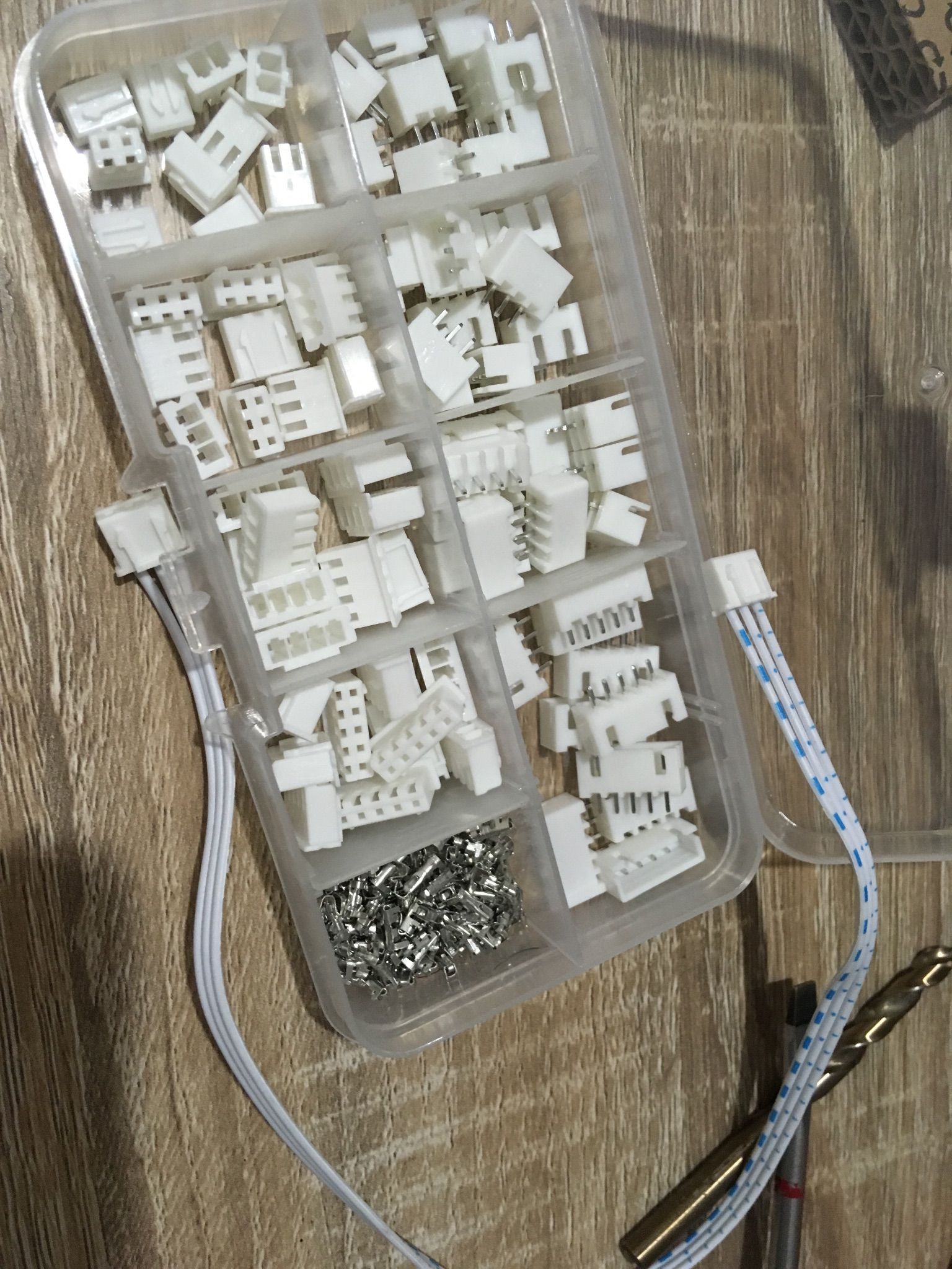

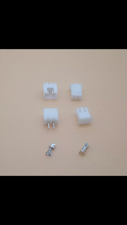

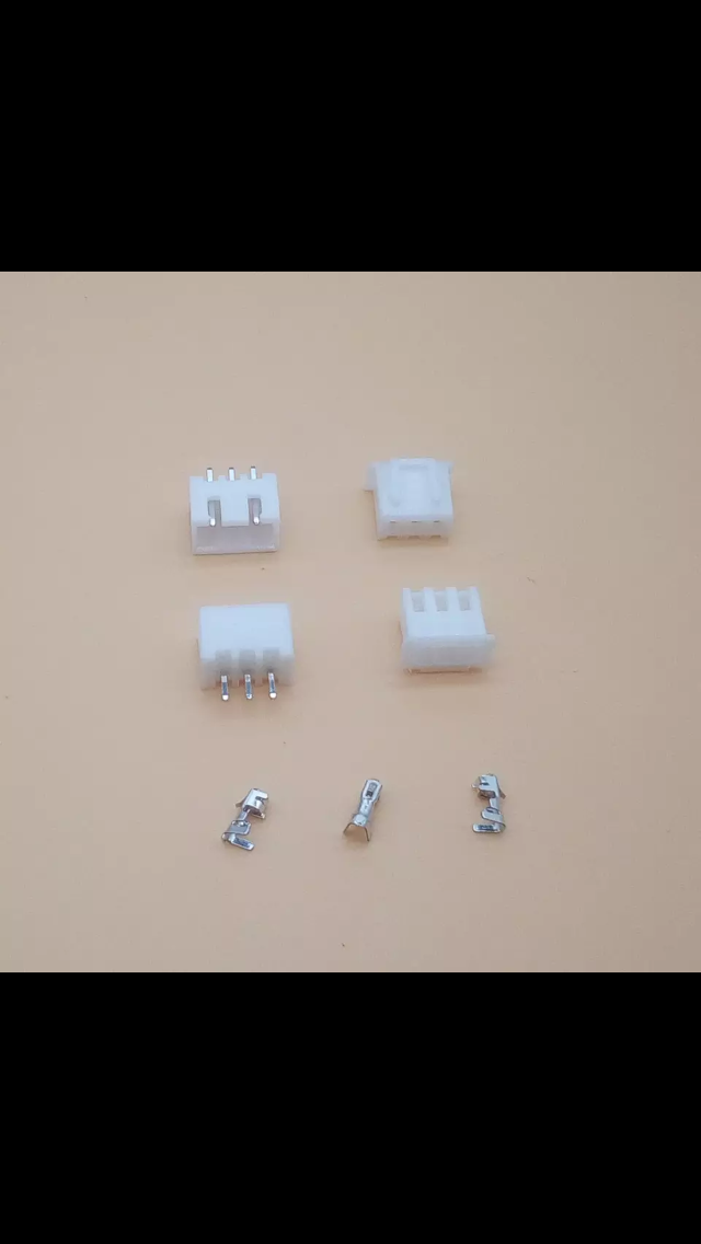

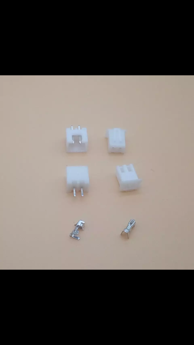

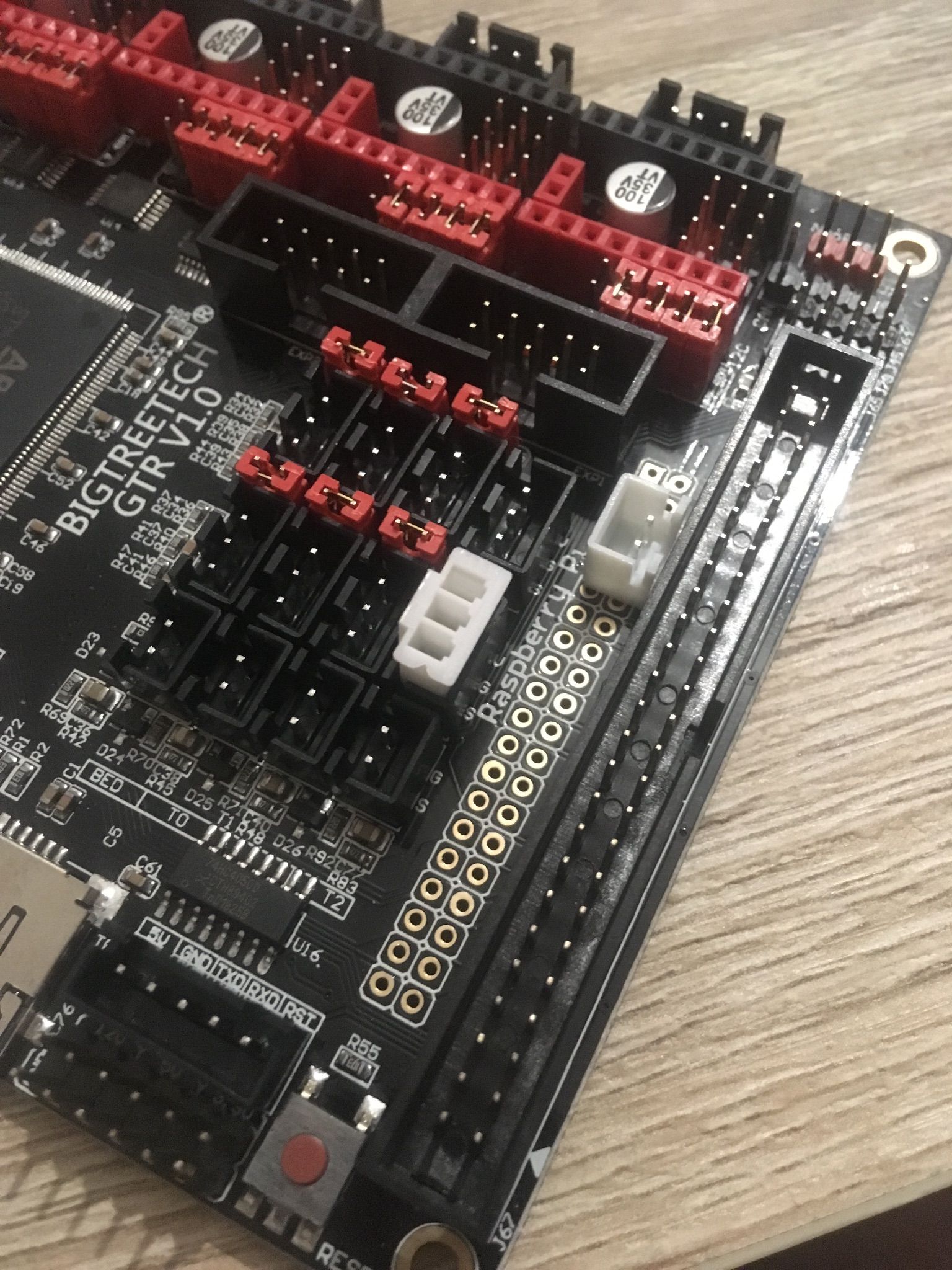

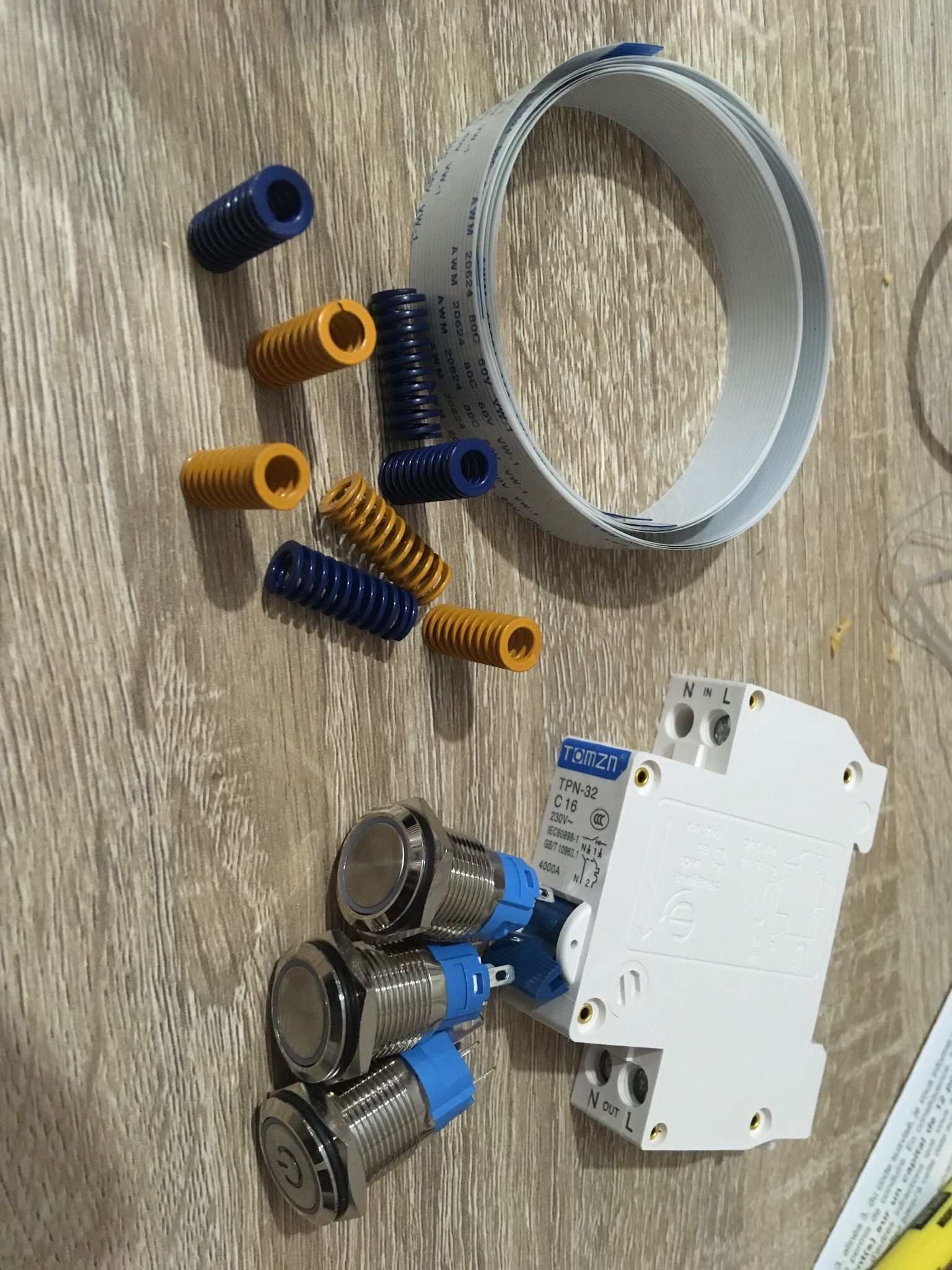

  16. J’ai commander une boîte de cinecteur Jst-xh 2.54 pour l’alim , 2,5mm2 pour le 220v , et les 24v et 5v je passe en 1mm2 , mais pour tout ce qui est Gpio et signal ? Avec les alims sous la main c’est bien plus parlant !

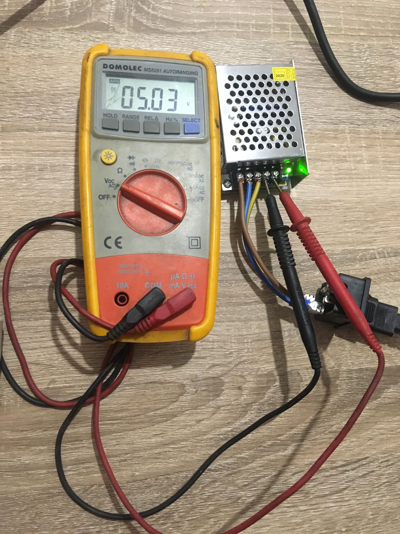

  17. J’ai reçu les Alim ! Di coup j’ai fait le tours des magasins d’électronique du coins .... et pas moyen de trouvé du câble ! vous achetez ou vos câbles ? Et quoi comme câble du coup :-)
  18. Pas grand chose de neuf , mais j’ai trouver une tôle Alu 15/10em 650x660mm qui traînais , je vais lui replier les bord sur 4cm puis je pense faire mon implantation elec dedans

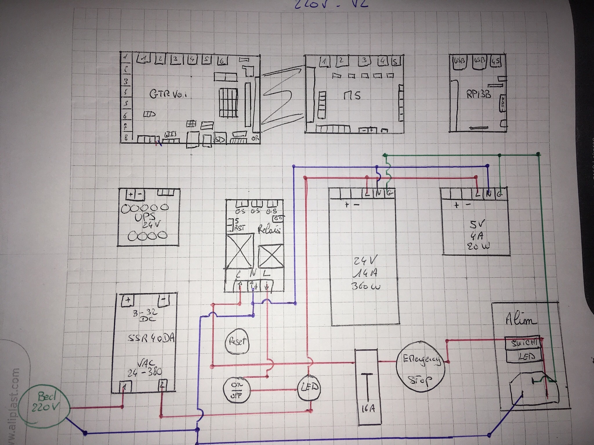

  20. Trop bien je savais bien qu’il y avais un calcul à faire ! Donc 16A c’est large
  21. je parlais de ce connecteur un peut plus haut ! Jst-xh 2.54 ! Merci pour le nom
  22. Jmai trouver des moteurs Nema 23 pas trop cher (17$) mais frais de port énorme, j’attend un retour du vendeur il vas voir à Des transports alternatifs .

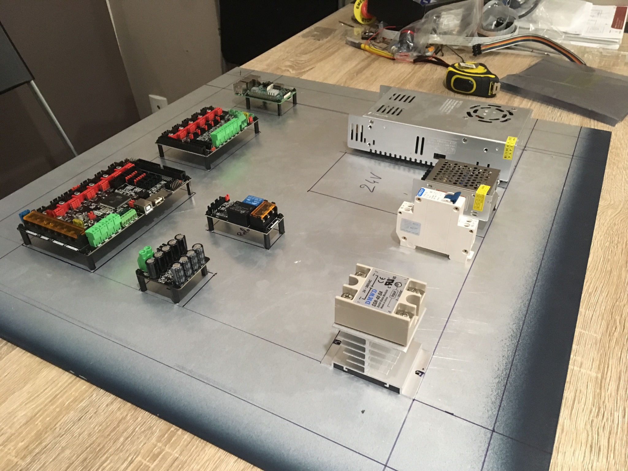

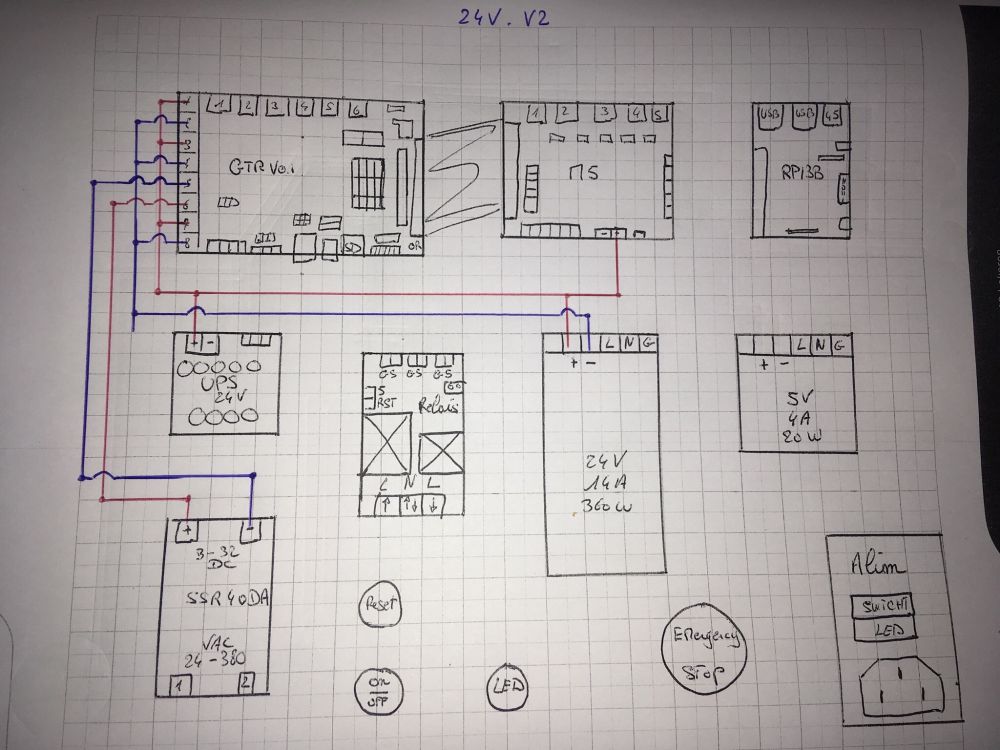

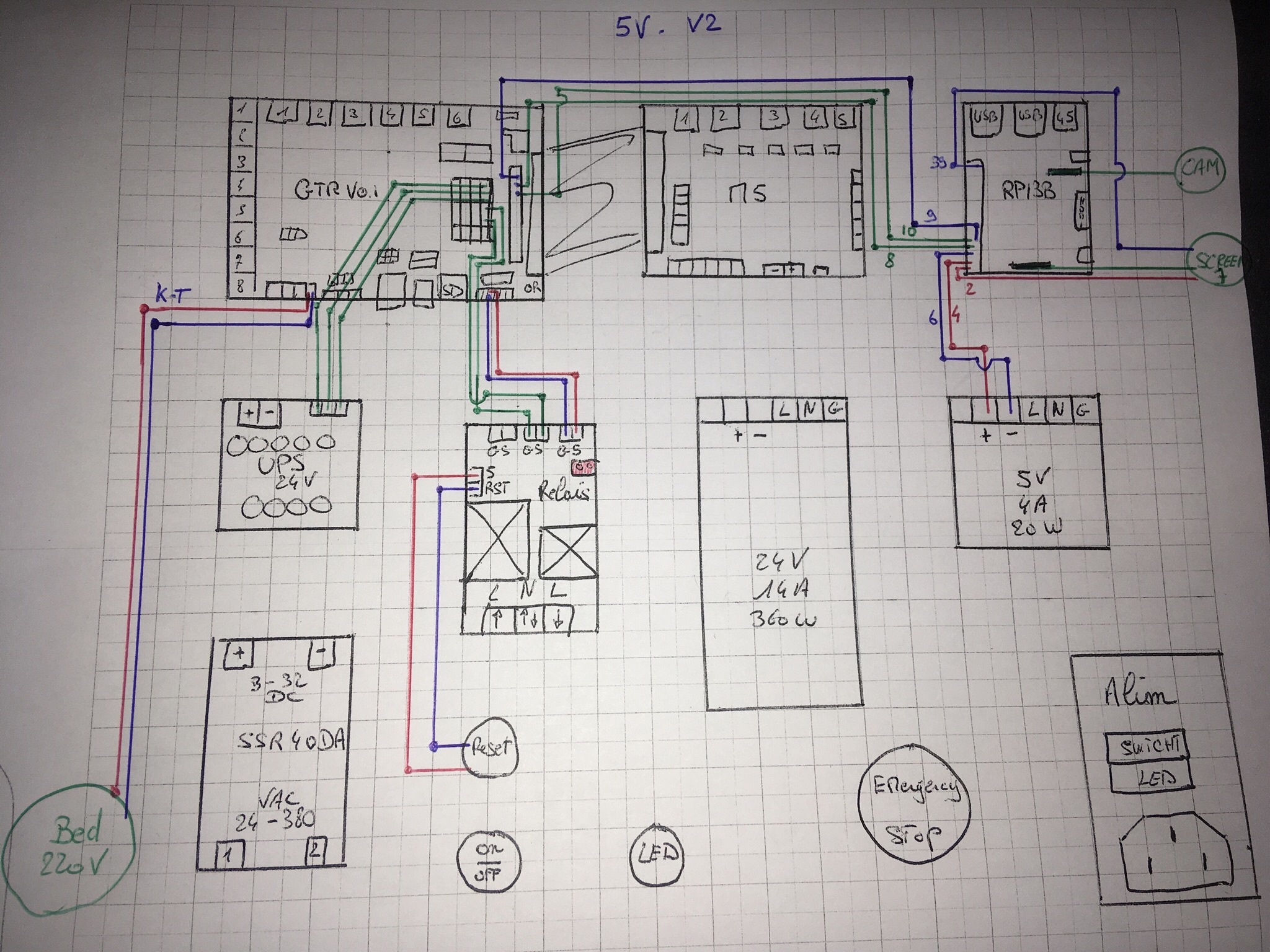

  23. Je ne sais pas vraiment comment choisir un disjoncteur, mais 5v 4A + 24v 14A + Bed environ 8/9A , un disjoncteur 30A serait bon ?
  24. premiere approche Des liaisons entre cartes ! Jr pense ajouter une sécu au shema 220V genre dijoncteur .
