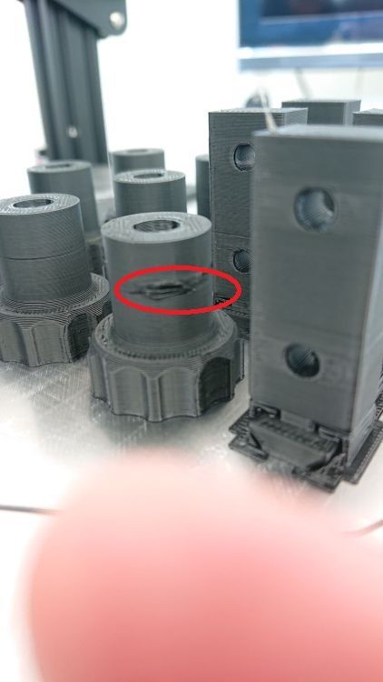

  3. Salut Oui à quelque chose prêt, mais pas sur toutes les pièces du plateau pour autant. Sur la photo, je n'ai qu'une pièce qui a le problème...
  4. J'ai entouré en rouge pour mieux voir. Ou alors c'est que ma question est bête, je ne sais pas trop...
  5. Salut J ai un problème qui se répète sur plusieurs print, vous pensez que ça provient de quoi ? Une idée pour trouver le soucis ? Le reste du print est nikel.... Merci
