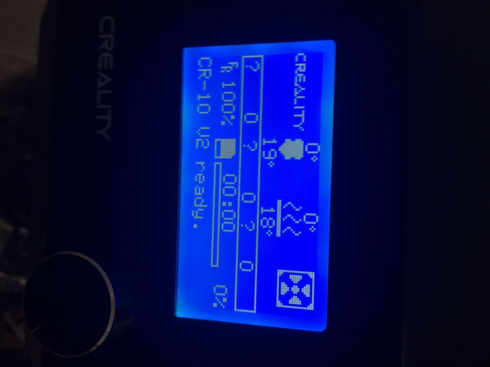

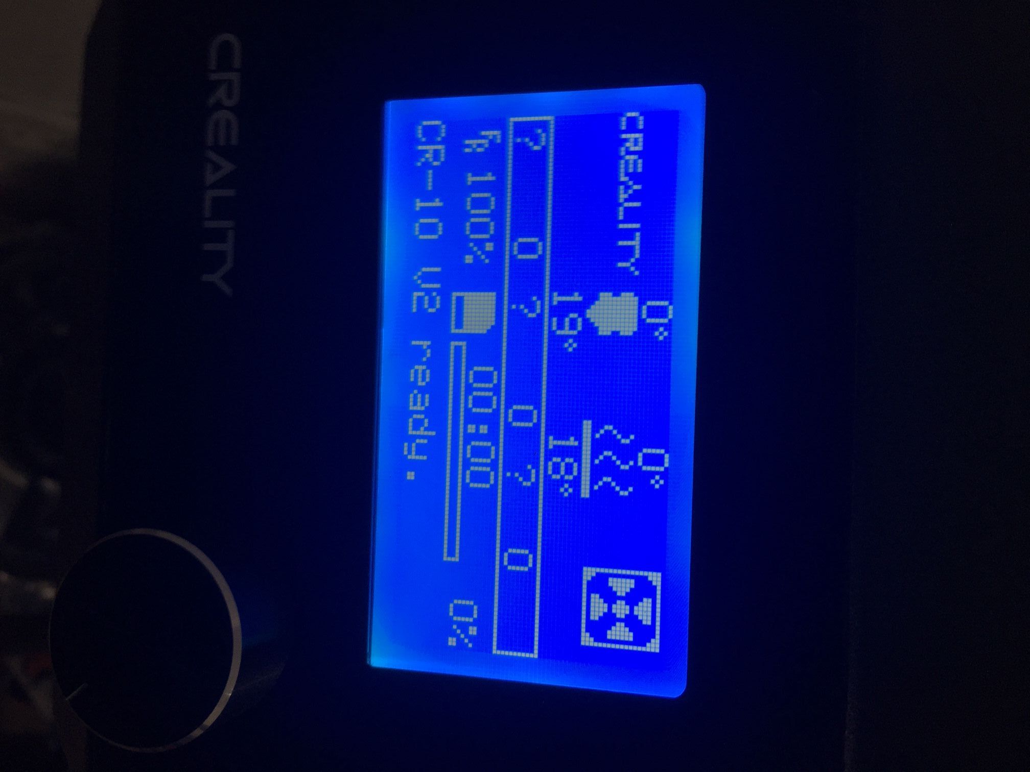

  8. Bon j'ai démonté l'alim et je viens de comprendre le problème: un des connecteurs du plateau chauffant sur la carte mère était déconnecté.
  9. Bonjour, Je viens de monter ma CR-10 V2 mais quand je lance un print, le plateau ne chauffe pas et l'écran fait clignoter des points d'interrogations à la place des coordonnés X, Y et Z comme sur la photo. J'ai essayé de refaire tous les branchements plusieurs fois mais rien à faire. Savez-vous si c'est un problème récurrent ? La carte est foutue ?

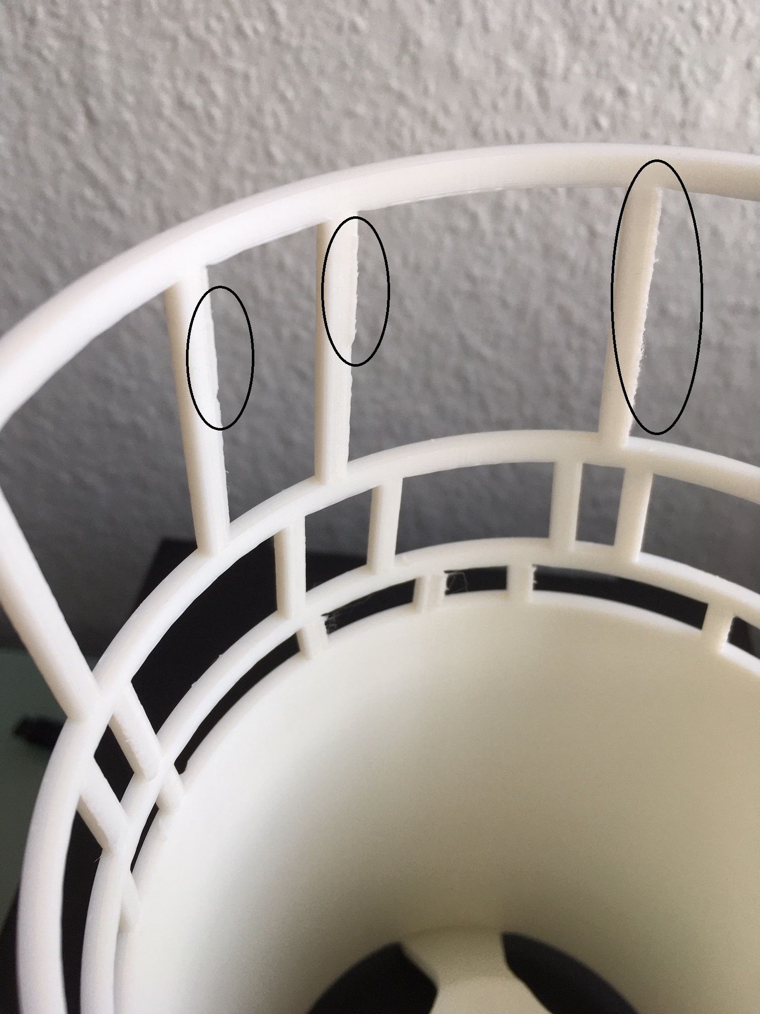

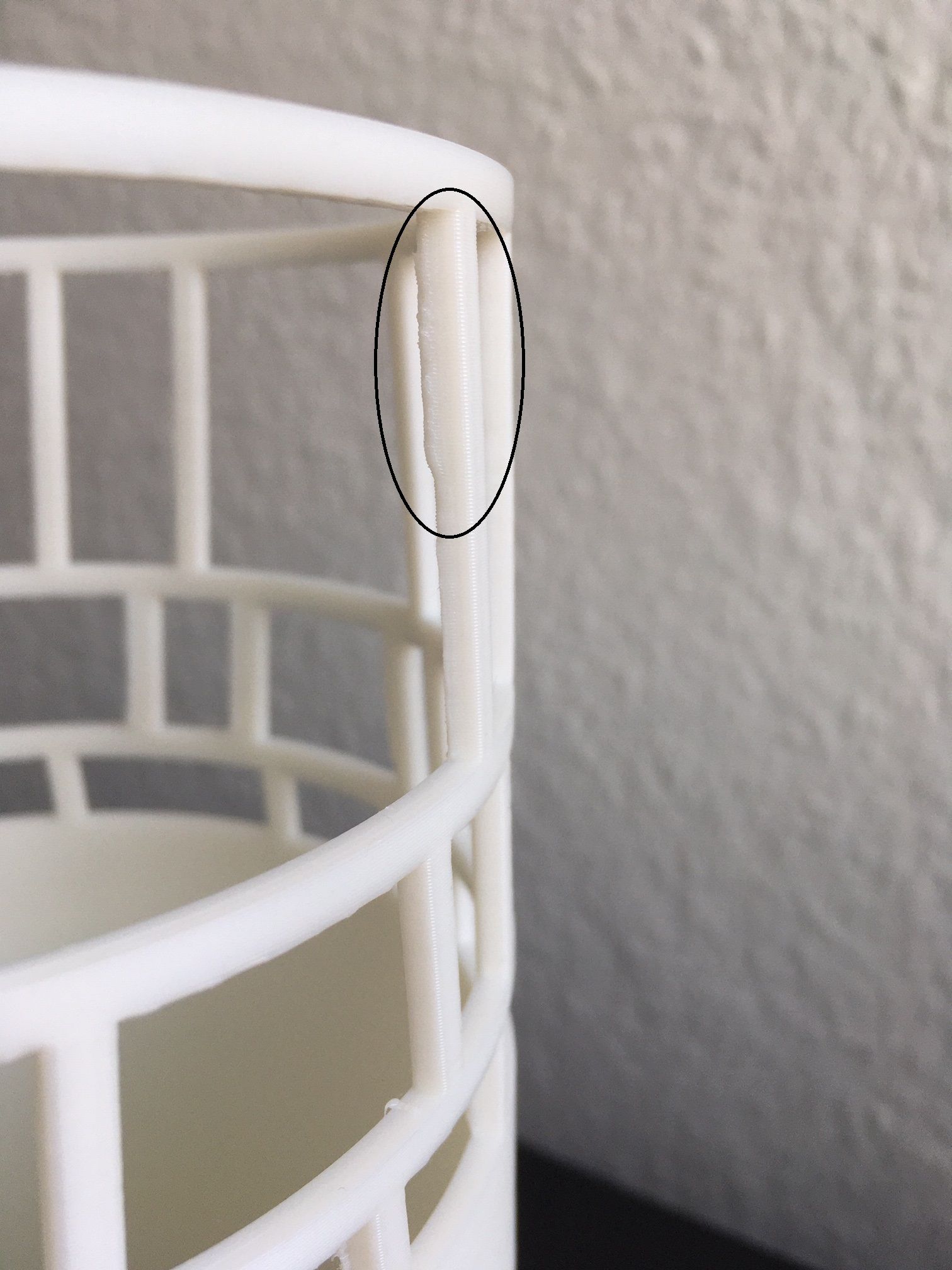

  11. Salut, merci pour vos réponses, Oui j'ai bien entré le profil de la Ender 3 dans Cura (mon slicer) avec la bonne taille de buse (0.6mm). J'utilise une largeur de ligne supérieure au diamètre de ma buse car j'ai vu qu'il était courant d'utiliser une largeur légèrement supérieur (1.2*diamètre de la buse) et aussi cela me permet d'économiser du temps d'impression. Pour la température du PLA, il est donné pour 190-220, et après plusieurs tests j'ai trouvé que 190 était la température idéale pour éviter au maximum le stringing (à 200° c'était vraiment moche). Par contre effectivement je vais faire des tests en bidouillant la rétraction (diminuer la vitesse et augmenter la distance). J'ai aussi pensé essayer de jouer avec le paramètre expérimental "coasting".
  12. Bonjour, J'ai changé la buse sur ma Ender 3 V2 pour une buse en laiton TriangleLab de 0.6mm. J'ai effectué ce changement dans l'optique d'imprimer des murs plus épais et imprimer plus vite de grands objets. Tout d'abord, chose étrange j'ai eu un gros souci de sous-extrusion après ce remplacement. J'ai fini par résoudre le problème en augmentant par tâtonnement le flux général à 107%. Le problème qui persiste en revanche est sur l'impression de barres fines verticales comme vous pouvez le voir sur les photos, des coulures apparaissent de façon aléatoire sur certaines barres, mais pas sur toutes! Au début j'ai pensé modifier les paramètres de rétractation, mais je n'ai pas réussi à améliorer les choses, voici mes principaux réglages: Épaisseur de ligne: 0.8mm Hauteur de couche: 0.28mm Vitesse: 60mm/s Vitesse des murs intérieurs/extérieurs: 45 / 35mm/s Température de la buse: 190° (trop de stringing à 200°) Filament: PLA blanc Grossiste 3D Combing: Not in skin Distance de retractation: 5mm Vitesse de retractation: 45mm/s Je soupçonne le réglage "Combing" d'être en cause mais je ne comprend pas vraiment à quoi il sert ? Merci d'avance pour vos réponses
