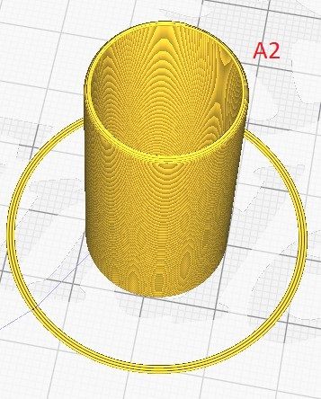

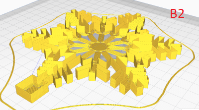

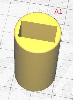

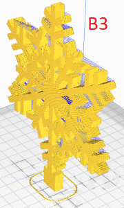

Pourquoi cura enlève le remplissage/coupe mon modèle ?
Bajal en réponse au topic de Bajal dans Discussions sur les imprimantes 3D
J'ai résolu le problème simplement réinstallant cura -
Bajal a posté un sujet dans Discussions sur les imprimantes 3D
Bonjour, bonsoir, Je ne comprends pas ce qu'il se passe avec cura. Quand je met mes modèles il les coupes. (A) le dessus et l'intérieur disparait (B) Si le modèle est debout (B3) c'est bien rempli mais pas quand il est couché (B2) -
