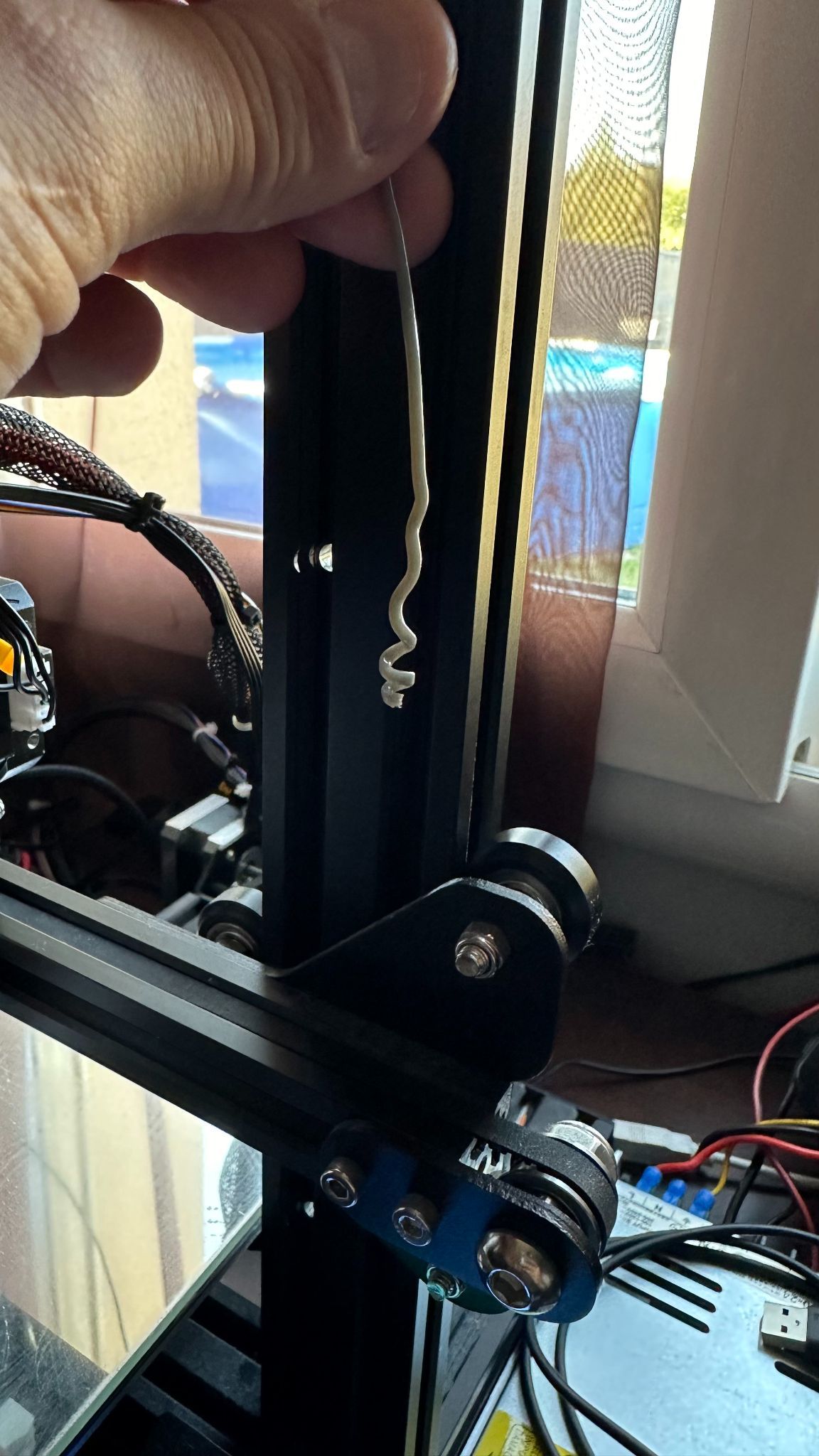

  1. C'est du 95A. je vais essayer ce weekend de voir si ca ne bloque pas comme vous dite. Peut etre quelque chose qui gene .
  2. C'est du souple. Il entre avec l'engrenage car j'arrive pas a le pousser vu qu'il est tres souple.
  3. Hello ! Petit souci avec le direct drive SPRITE SE (pas le pro) et du TPU. Je suis sur une ENDER 3 Pro. Lorsque j'essai de l'imprimer, on dirait que le fil glisse sur les engrenage et n'est donc pas entrainé. J'ai essayé de changer la température entre 210 et 240 mais ca ne change pas le problème. J'ai essayé de serrer la vis sur le coté mais ca ne fait strictement rien. je comprend pas ce qui se passe. Et il n'est pas bouché car c'est une buse neuve et quand je met du PLA ca extrude sans probleme. Voila comment il ressort J'ai du TPU quand j'étais encore en bowden et je n'avais eu aucune souci d'entrainement. Quelqu'un a deja eu ce genre de truc ?

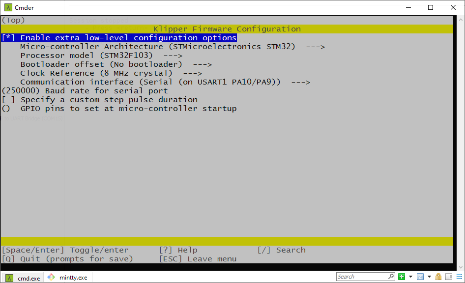

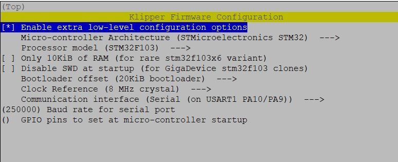

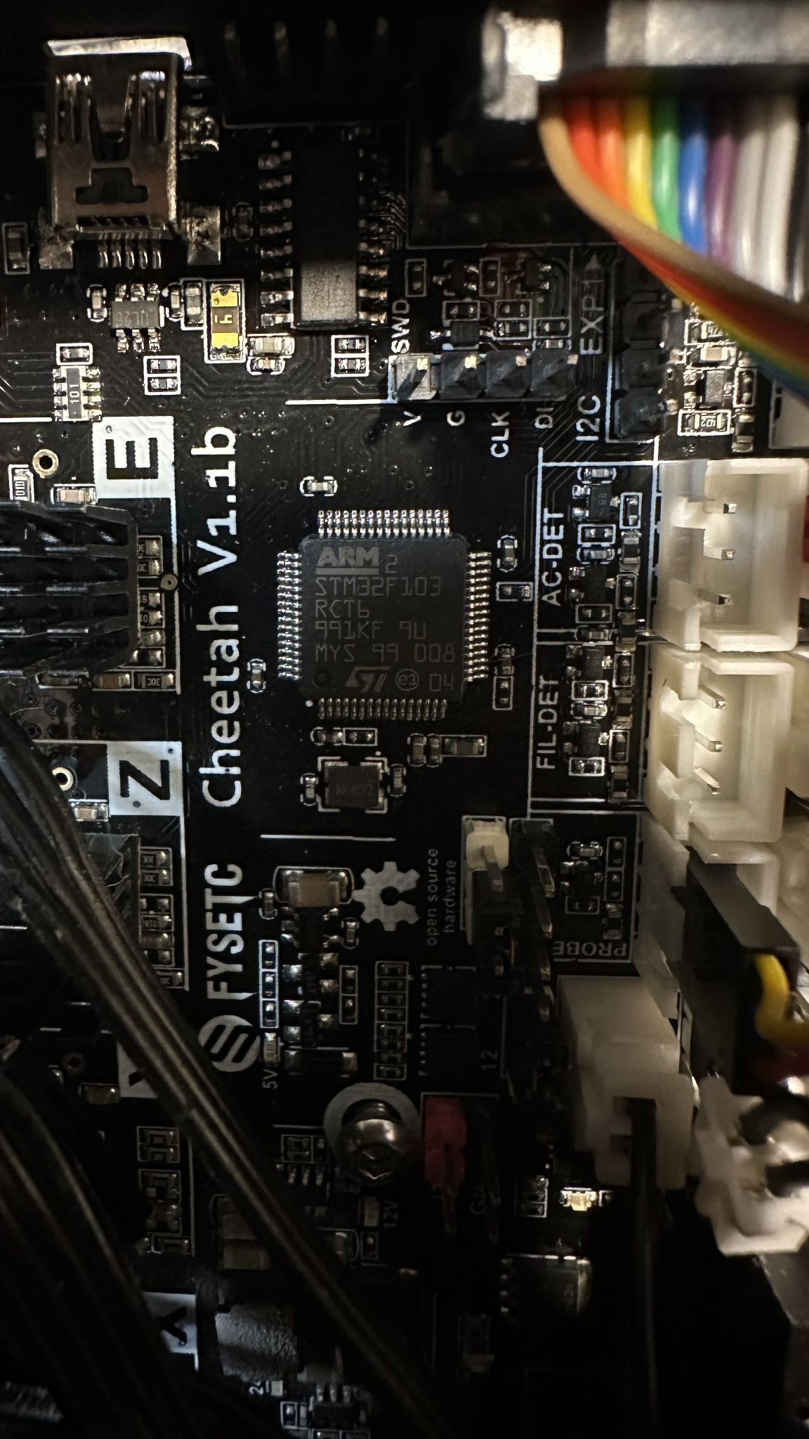

  4. Bon j'ai enfin reussi a faire communiquer la cheetah avec klipper. Je donne la procedure que j'ai faitre pour ceux qui auront peut etre le meme souci. créer le firmware avec les paramètres comme dans l'image récupère le pour l'avoir sur son PC flashez le avec stm32flash comme ça : stm32flash -w klipper.bin -v -i rts, -dtr -b460800 /dev/ttyUSB0 éteignez l'imprimante et redémarrez là. redémarrer le RPI

  7. Bonjour la communauté. J'essai de faire fonctionner désespérément klipper avec ma ender 3 avec une carte cheetah 1.1b. J'ai donc installer tout ce qu'il faut sur un RPI 3 avec KIAUH. tout fonctionne la ou ca coince c'est la communication avec l'imprimante. J'ai crée le klipper.bin avec les bon paramétrage que j'ai trouvé chez cheetah. PS: j'ai tésté en mettant USB dans communication interface Ensuite je met mon imprimante sur mon windows. elle est bien détectée. et je la flash avec cette commande D:\>stm32flash -R -b460800 -w klipper.bin -v -i rts,-dtr,dtr COM6 stm32flash 0.7 http://stm32flash.sourceforge.net/ Using Parser : Raw BINARY Size : 24268 Interface serial_w32: 460800 8E1 GPIO sequence start setting port signal rts to 1... OK delay 100000 us setting port signal dtr to 0... OK delay 100000 us setting port signal dtr to 1... OK GPIO sequence end Version : 0x22 Option 1 : 0x00 Option 2 : 0x00 Device ID : 0x0414 (STM32F10xxx High-density) - RAM : Up to 64KiB (512b reserved by bootloader) - Flash : Up to 512KiB (size first sector: 2x2048) - Option RAM : 16b - System RAM : 2KiB Write to memory Erasing memory Wrote and verified address 0x08005ecc (100.00%) Done. Resetting device... Reset done. Tout ce passe sans problème au vu du message de fin. J'ai modifié dans le fichier printer.cfg le champ MCU en mettant ce que j'avais avec la commande ls /dev/serial/by-id/* (j'en ai qu'un de connecté) [mcu] serial: /dev/serial/by-id/usb-1a86_USB_Serial-if00-port0 restart_method: command Je la reconnecte au RPI mais dans le klippy.log toujours la meme error qui se répète encore et encore. mcu 'mcu': Starting serial connect webhooks client 1966164456: New connection webhooks client 1966164456: Client info {'program': 'Moonraker', 'version': 'v0.8.0-41-g348b7f5'} mcu 'mcu': Timeout on connect mcu 'mcu': Wait for identify_response Traceback (most recent call last): File "/home/pi/klipper/klippy/serialhdl.py", line 68, in _get_identify_data params = self.send_with_response(msg, 'identify_response') File "/home/pi/klipper/klippy/serialhdl.py", line 261, in send_with_response return src.get_response([cmd], self.default_cmd_queue) File "/home/pi/klipper/klippy/serialhdl.py", line 318, in get_response self.serial.raw_send_wait_ack(cmds[-1], minclock, reqclock, File "/home/pi/klipper/klippy/serialhdl.py", line 253, in raw_send_wait_ack self._error("Serial connection closed") File "/home/pi/klipper/klippy/serialhdl.py", line 61, in _error raise error(self.warn_prefix + (msg % params)) serialhdl.error: mcu 'mcu': Serial connection closed J'ai verifié la puce sur ma carte et c'est bien une STM32F103 comme je met dans le paramétrage du firmware. Franchement je vois pas trop ce que je peux faire de mal. SI quelqu'un peut m'aider ca sera avec grand plaisir. Merci
