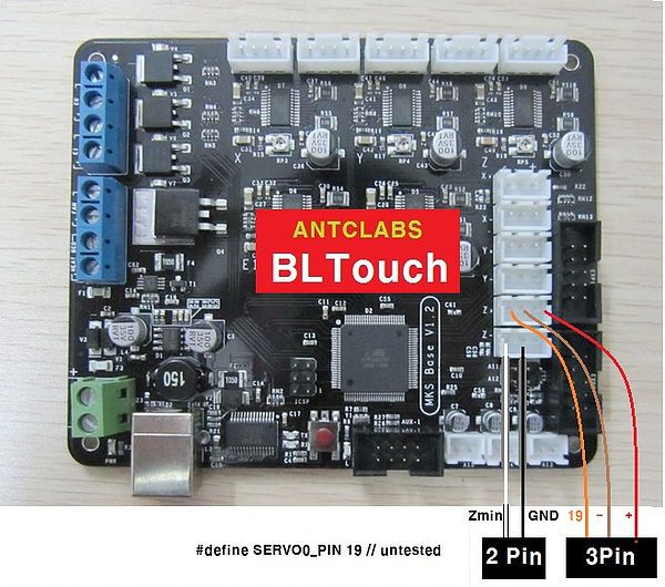

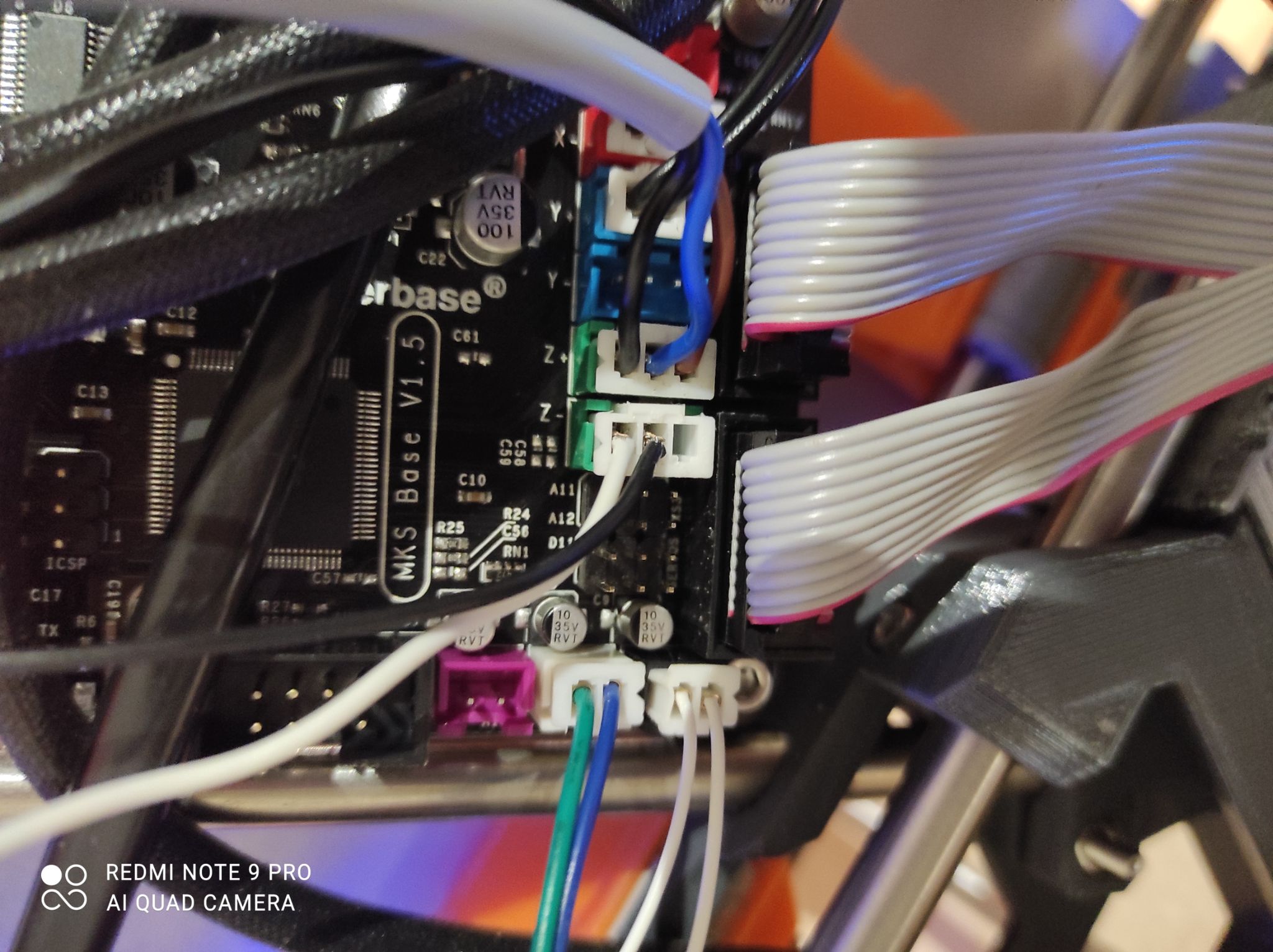

  3. Sur Z+, j'ai dans l'ordre : noir le pilotage ( orange sur le capteur ), le bleu (GND), le marron (+5v) Sur Z-, le blanc le endstop z et le noir le GND. J'ai suis le cablage ci-dessous :
  4. petite précision sur le cablage que j'ai du ralongé : Marron = Rouge, Bleu = Marron et Noir = Orange.
  5. Voila mon câblage, ma résistance et mon BL... carte MKS 1.5 je ne l'avais pas précisé dans mon premier post. Merci pour votre aide.

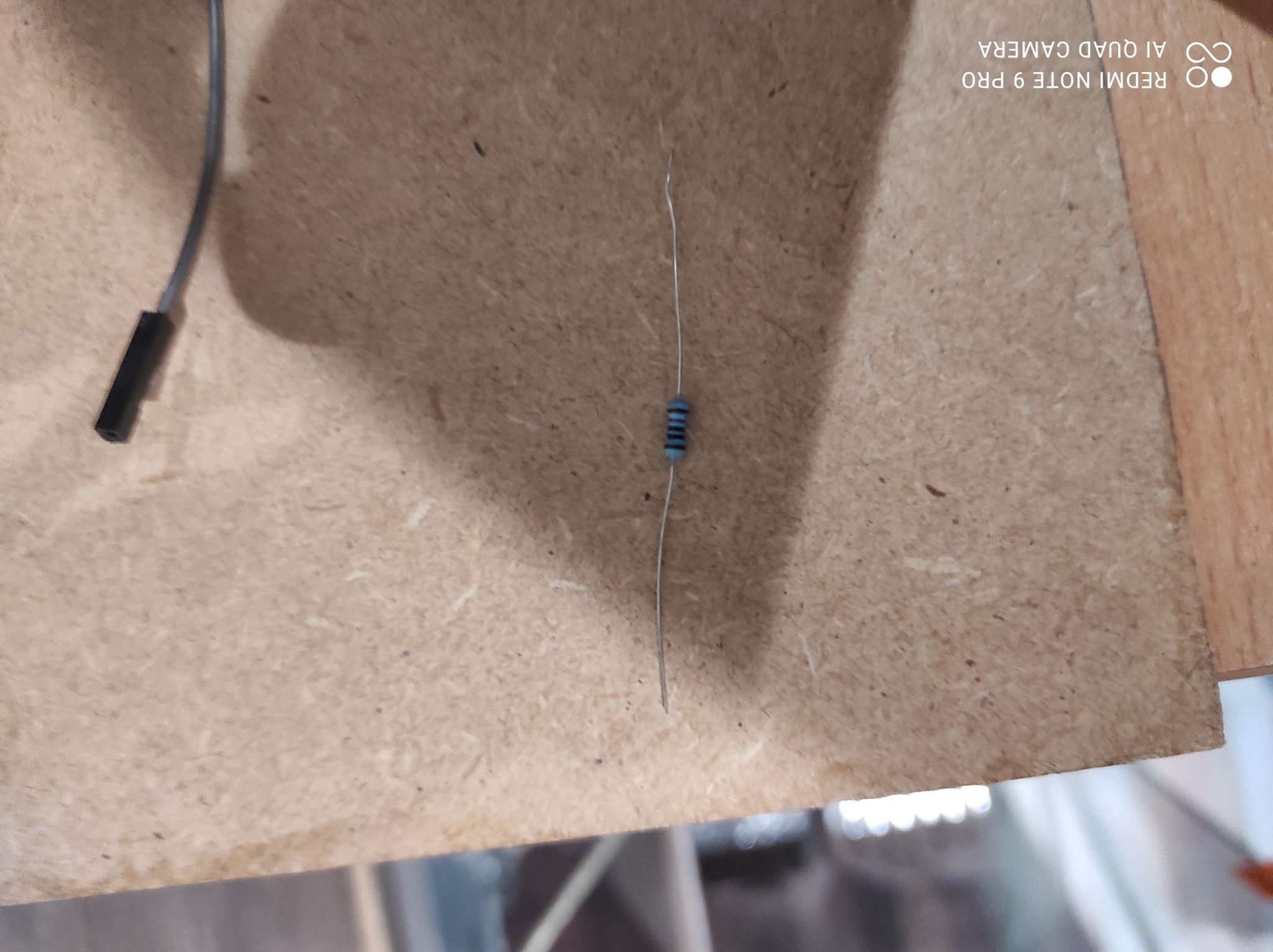

  6. A quoi sert le résistance fourni ? que je le branche sur Z+ ou Y- meme réaction c'est normal ?

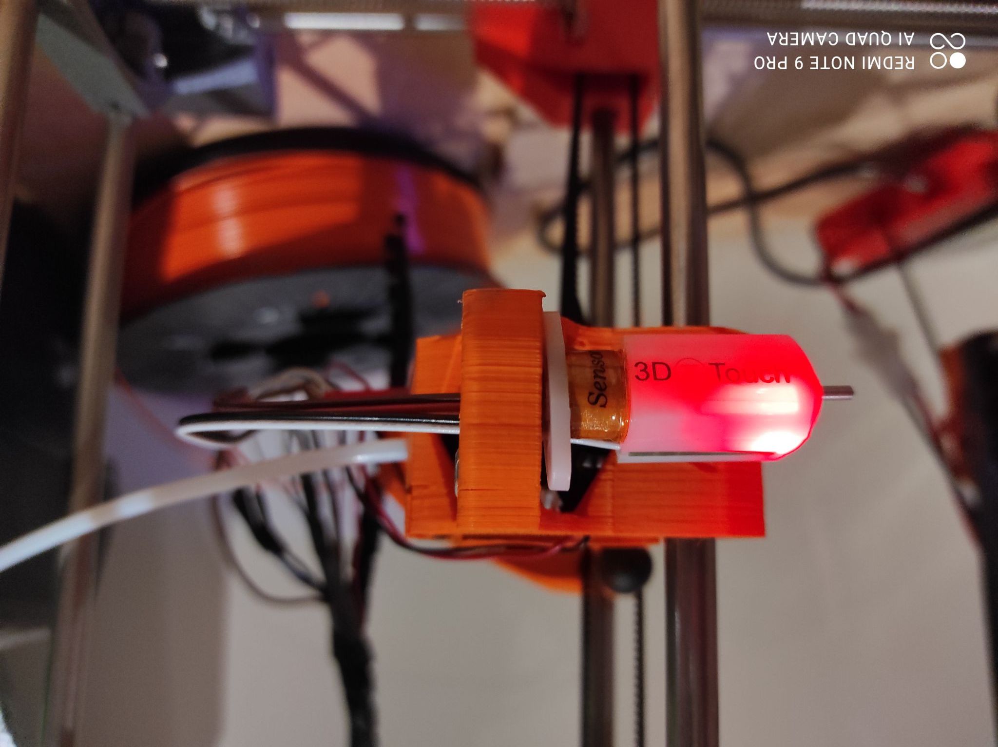

  9. Bonjour à tous, J'ai un problème avec ma Disco et mon 3d touch (Fake BLTouch) : je me suis enfin décidé à investir suite à mon capteur d'origine de me... defectueux. J'ai flashé avec le firmware 1.1.8 fake BLTouch de @jagof, tout va bien jusque la. Lorsque j'allume ma DE, le touch monte et descend 2 fois puis reste allumé rouge ( pointe rétracté et impossible de le controler via le menu BLTouch, ai-je oublier quelque chose ?
