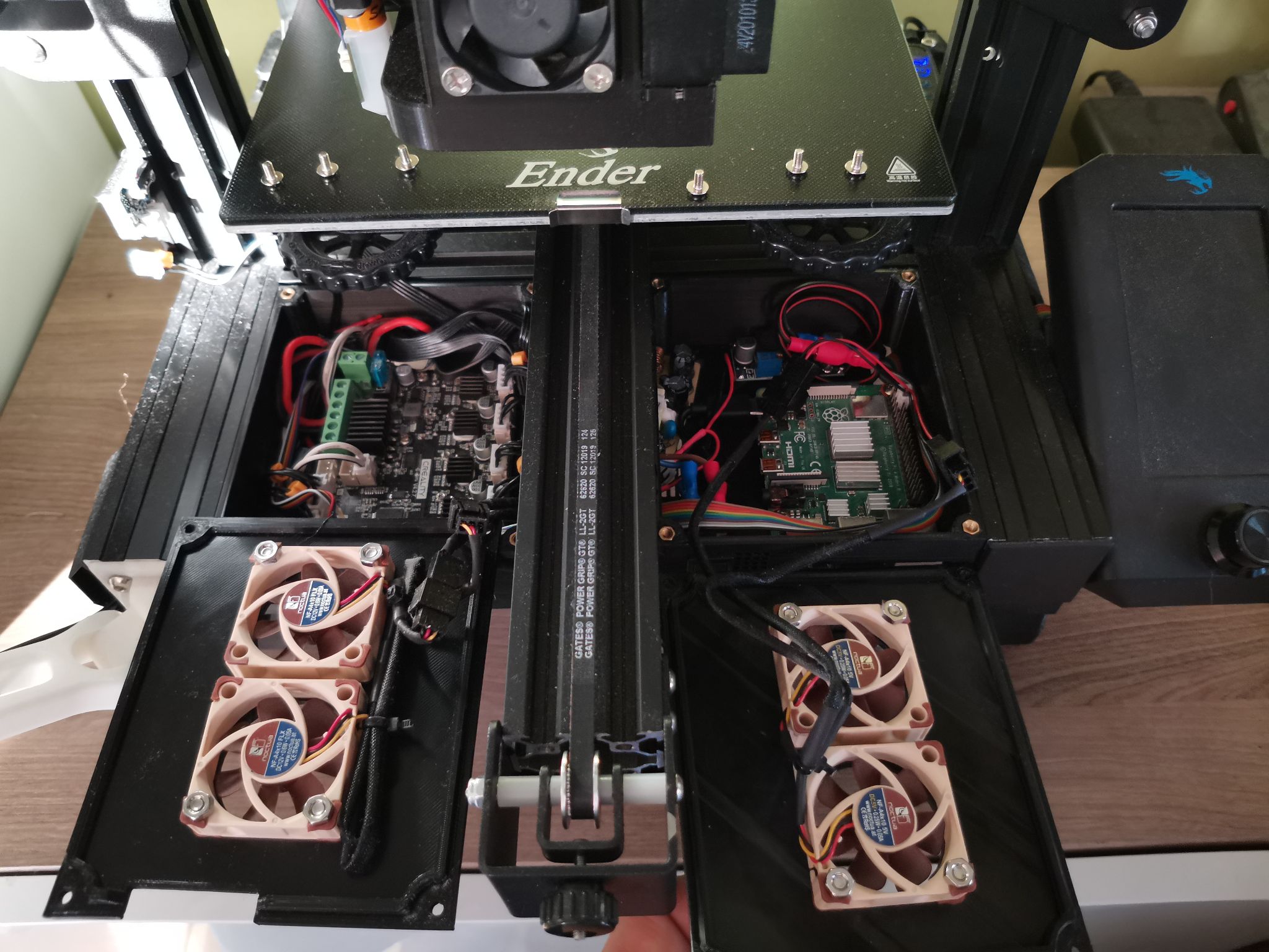

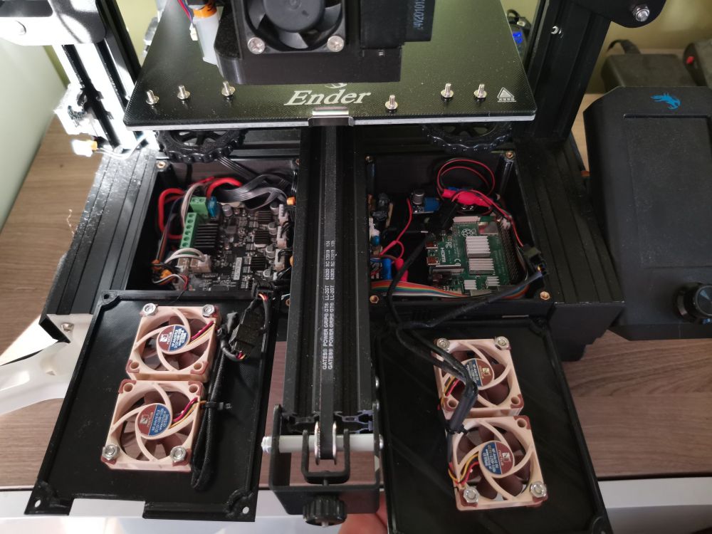

avec plaisir: je ne suis pas l'auteur de la base, extrait d'un model sur https://www.thingiverse.com/ moi j'ai jsute rajouté ma sauce et surtout l'adaptation CM 4.2.7 ou 4.2.2 voici: E3V2_boitier_gauche_CM427.STL E3V2_couvercle_gauche.STL E3V2_boitier_droit_RPI4.STL E3V2_couvercle_droit.STL

salut franchement à ta place je demande l'envoi du kit qu'il te propose ( curieux de voir à quoi cela ressemble). ensuite une fois reçu, tu attend 48h et tu les recontacte en disant que tu à tout installé et que le problème et toujours présent. et du coup il devrait t'envoyer une CM 4.2.7
je confirme seul solution le changement pour une 4.2.7 depuis que j'ai changé, je m’éclate comme un petit fou. pour les SAV petite variante, il semblerai que créality change son fusil d’épaule, voici la reponse SAV envoyé à un acheteur d'une ender 3v2 (achat via amazon). "D'après le message, nous savons que vous avez rencontré un problème de décalage de couche et nous sommes vraiment désolés pour les problèmes causés. Premièrement, nous comprenons parfaitement que vous souhaitiez recevoir une nouvelle version de la carte mère V4.2.7 et nous savons que vous avez peut-être fait beaucoup de recherches sur Internet. Deuxièmement, le décalage de couche peut être un problème commun, nous travaillons donc pour l'améliorer et fournir à des milliers de nos clients une meilleure expérience. L'équipe d'ingénieurs de CREALITY a effectué de nombreux tests. Après plusieurs tests effectués par les ingénieurs de CREALITY, ils ont découvert que le décalage de couche n'était pas causé par la carte mère 4.2.2, mais par des interférences électrostatiques。. Au fait, Un climat sec ou ses facteurs environnementaux peuvent provoquer des interférences électrostatiques. Si la méthode sur la pièce jointe n'est pas valable, ou si vous ne voulez pas vous essayez cette méthode. Nous serons heureux de vous envoyer un kit de mise à niveau, Le kit comprend des outils : une rondelle dentelée M4 externe et un tissu conducteur. Ce dernier est utilisé pour éliminer l'électrostatique. De cette façon, le problème du décalage des couches peut être résolu. "
