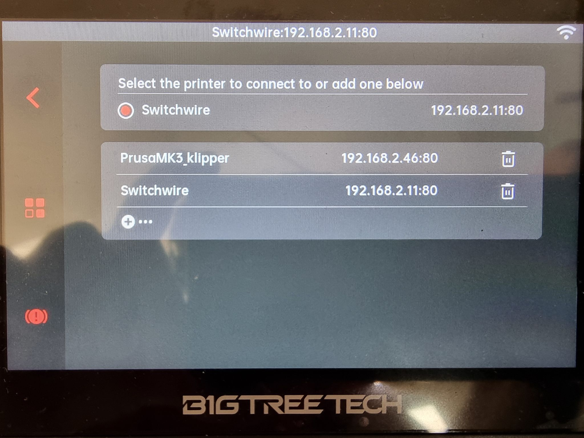

  2. Effectivement en général, la doc ce n'est pas le point fort de BigTreeTech ! Panda touch et K-touch c'est le même hardware. Tu peux prendre un panda touch et le reflasher, c'est ce que j'avais fait pour la beta... Un jour peut-être, les 2 devrait fusionner selon les dev... mais pas de date
  3. Bonjour après une grosse période de beta, le K-touch est disponible chez Big tree Tech. Le firmware est disponible sur le GitHub de BTT. Qu'est ce que le K-touch ? C'est l'équivalent du panda touch mais pour les imprimantes sous Klipper. Vous pouvez donc surveiller vos imprimantes sous klipper depuis un seul écran transportable. On peut passer d'un panda touch vers un K-touch et reciproquement en changeant de firmware. C'est la même electonique

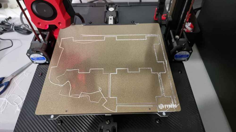

    Après 10 jours de recherche de panne, j'ai réglé mon problème de décalage de bed. J'ai changé entre autre de slicer pour orcaslicer. J'arrive à imprimer le cube voron et un benchy mais je suis modeste sur les paramètres d’accélération sinon je perds des pas et j'ai un décalage sur le Y. Toujours un soucis de led... mais la c'est logiciel , avant j'avais à moitié cramé les leds.

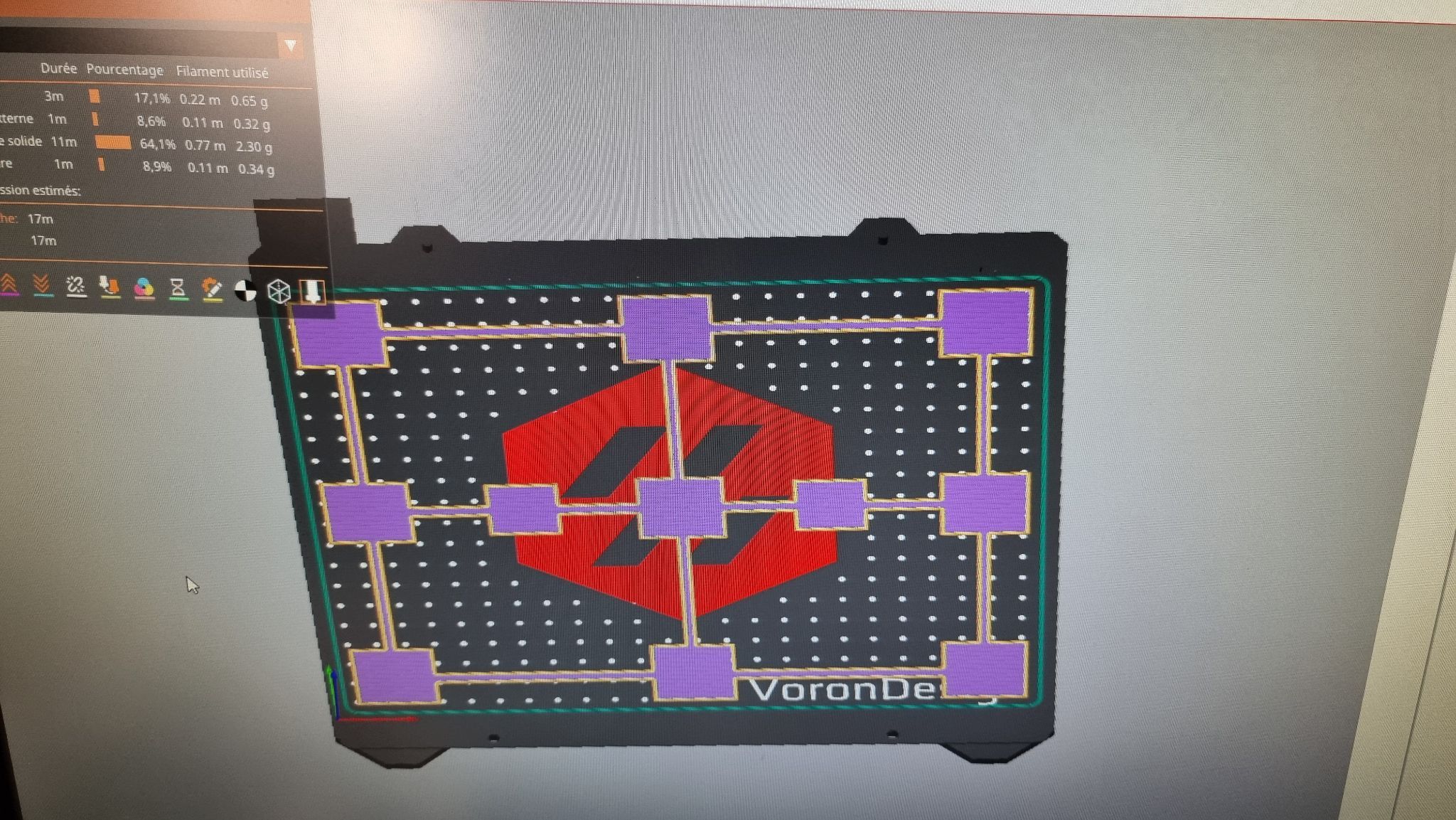

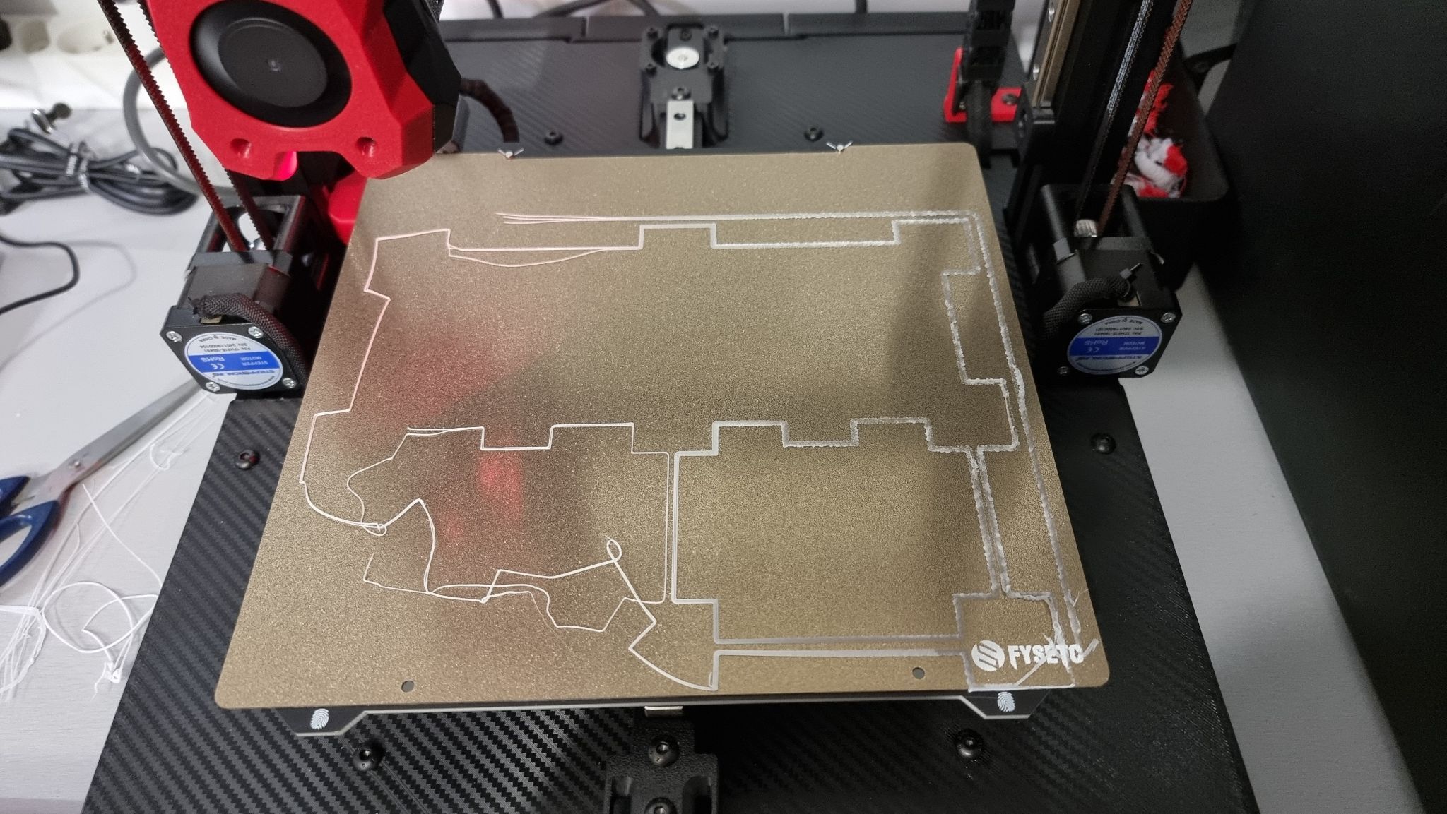

    Bonsoir. J'ai un soucis de bed et je vais avoir besoin de la communauté : J'ai lancé une impression du" bed level test" de Prusa. pour tester la planéité du bed. Non seulement mon bed n'est pas plan mais l'impression est décalée vers l'avant par rapport à ce qui s'affiche dans prusaslicer. La buse imprime le raft dans le vide! Une idée de comment corriger ce soucis? Je débute en Klipper.

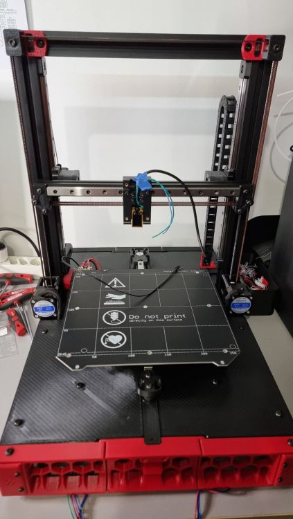

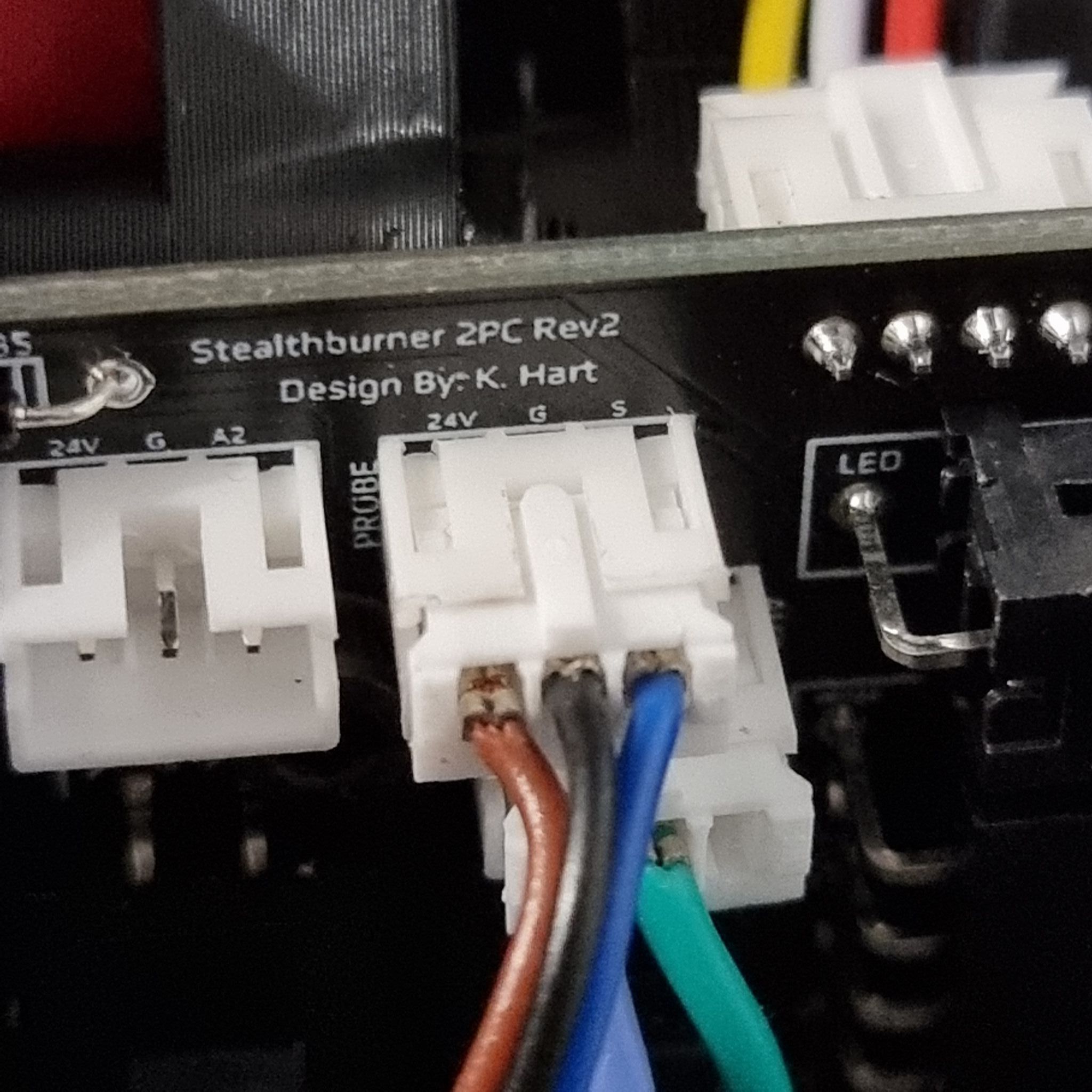

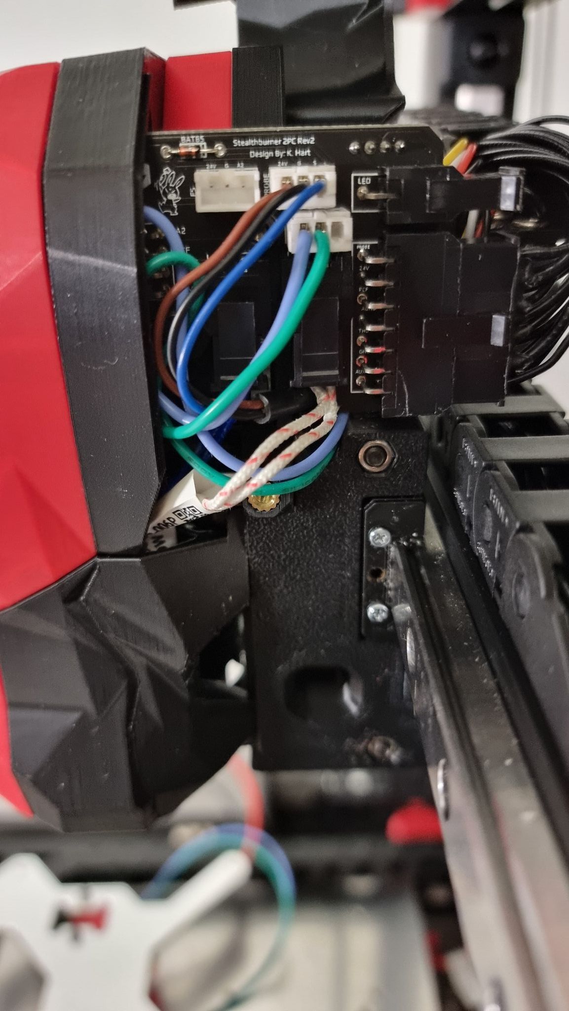

    La suite de mes aventures : j'avais mal cablé la sonde omcron sur la carte Hartk (j'avais 4.8v entre le +24 et le - au voltmètre!!). J'ai inversé les fils noir et bleu et c'était ok. Le Z et la probe passent bien en mode triggered. Maintenant j’arrive à faire un home correct.

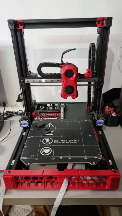

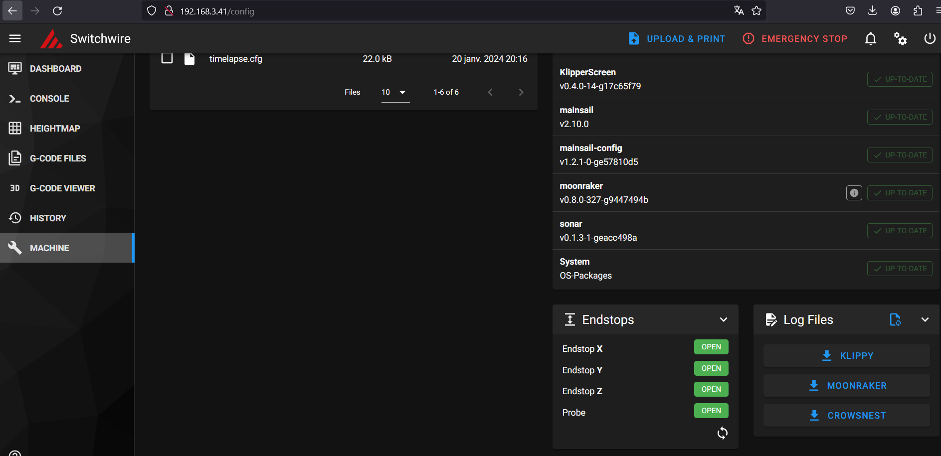

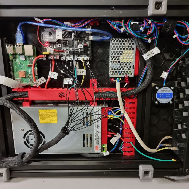

    Hier j'ai terminé le câblage électrique. C'est encore à améliorer mais j'attends la fin des tests pour tout bien ranger les câbles. Premiers tests : - Pas de fumée ou d'explosion à l'allumage ! ouf - chauffage du Bed ok - sonde température bed ok - Chauffage Hot End ok - sonde température HE ok - 3 ventilateurs ok - écran klipperScreen ok - test axe Y ok - Tests X et Z : OK avec la commande STEPPER_BUZZ STEPPER=stepper_x G28 X : ok G28 : Y : ok G28 Z : NOK . la tête s'écrase sur le plateau. la sonde est réactif au plateau. sa led rouge s'éteint quand on présente un règle en métal en dessous. Autre truc bizarre : j'ai 4 end-stops!! J'ai un Z et une probe. J'ai du manquer un trucs dans le fichier printer.cfg.

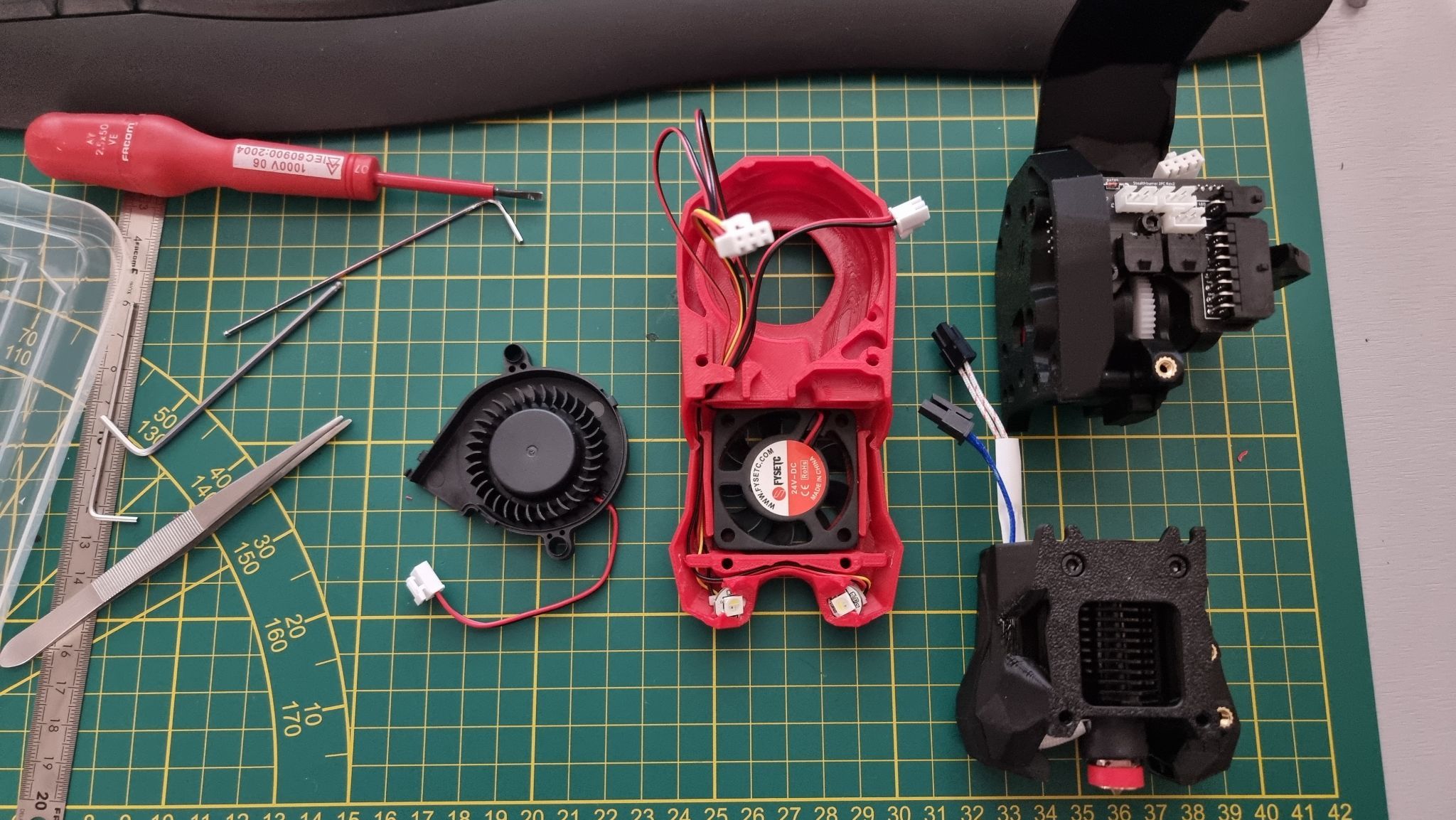

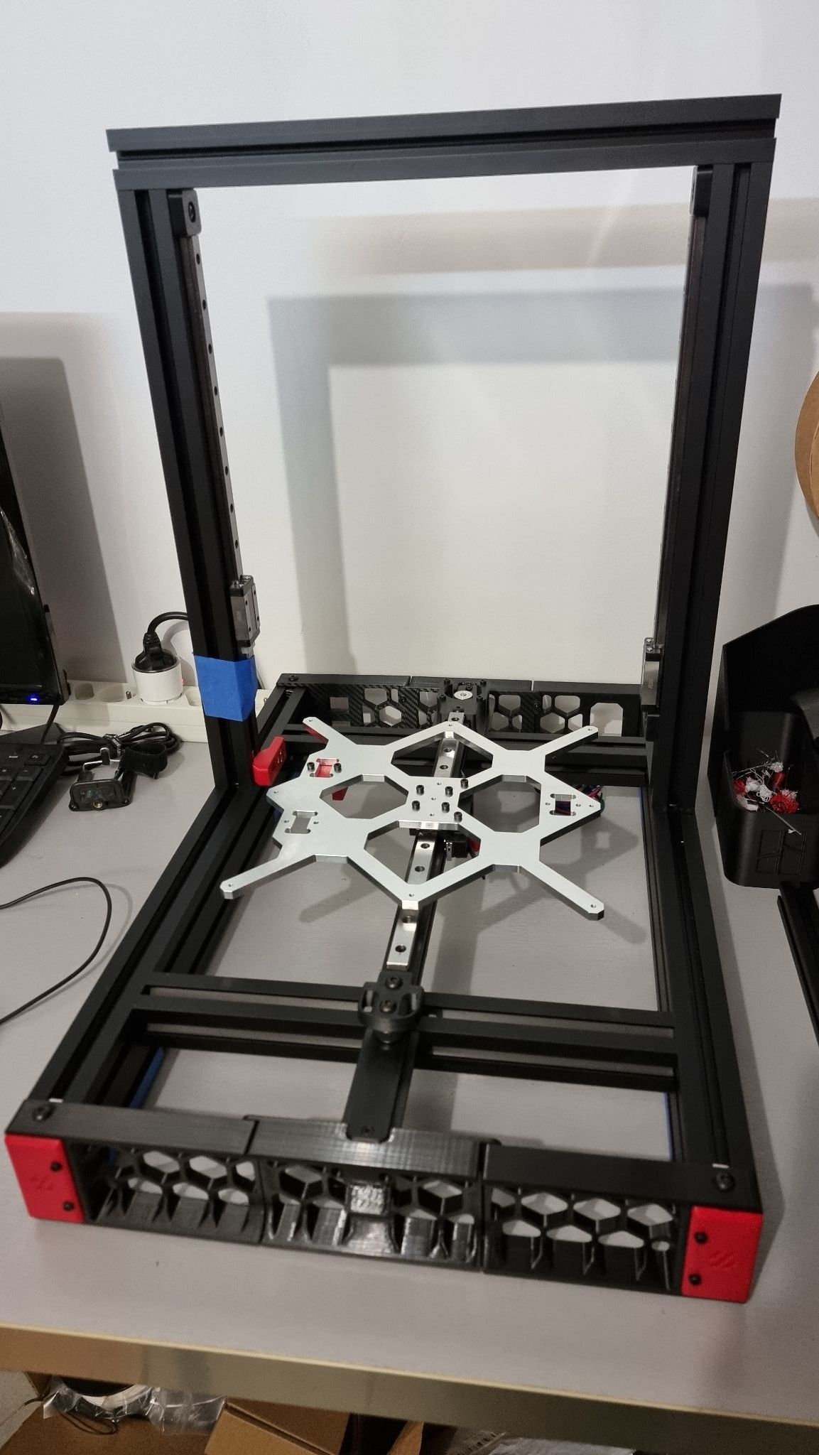

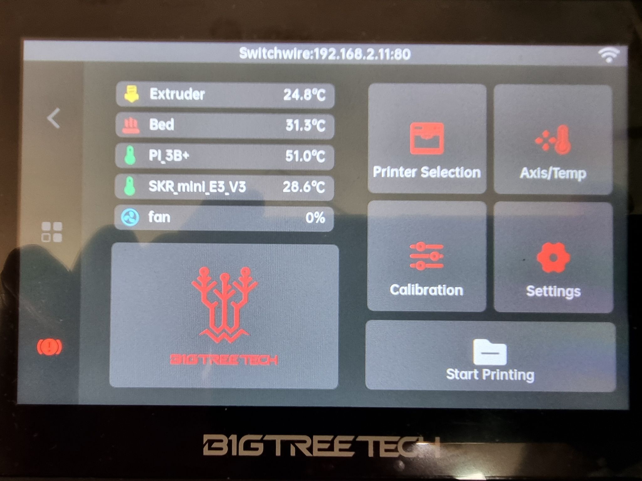

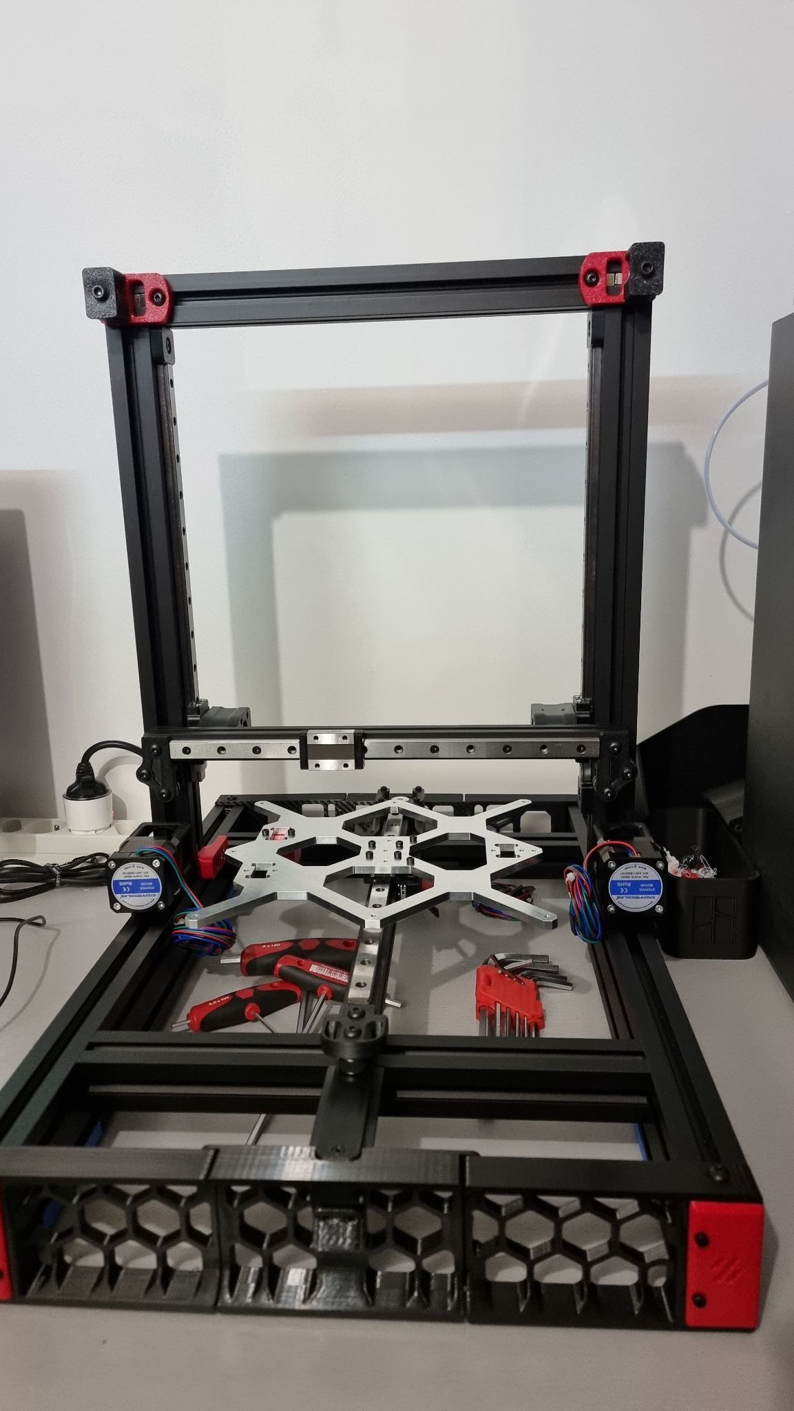

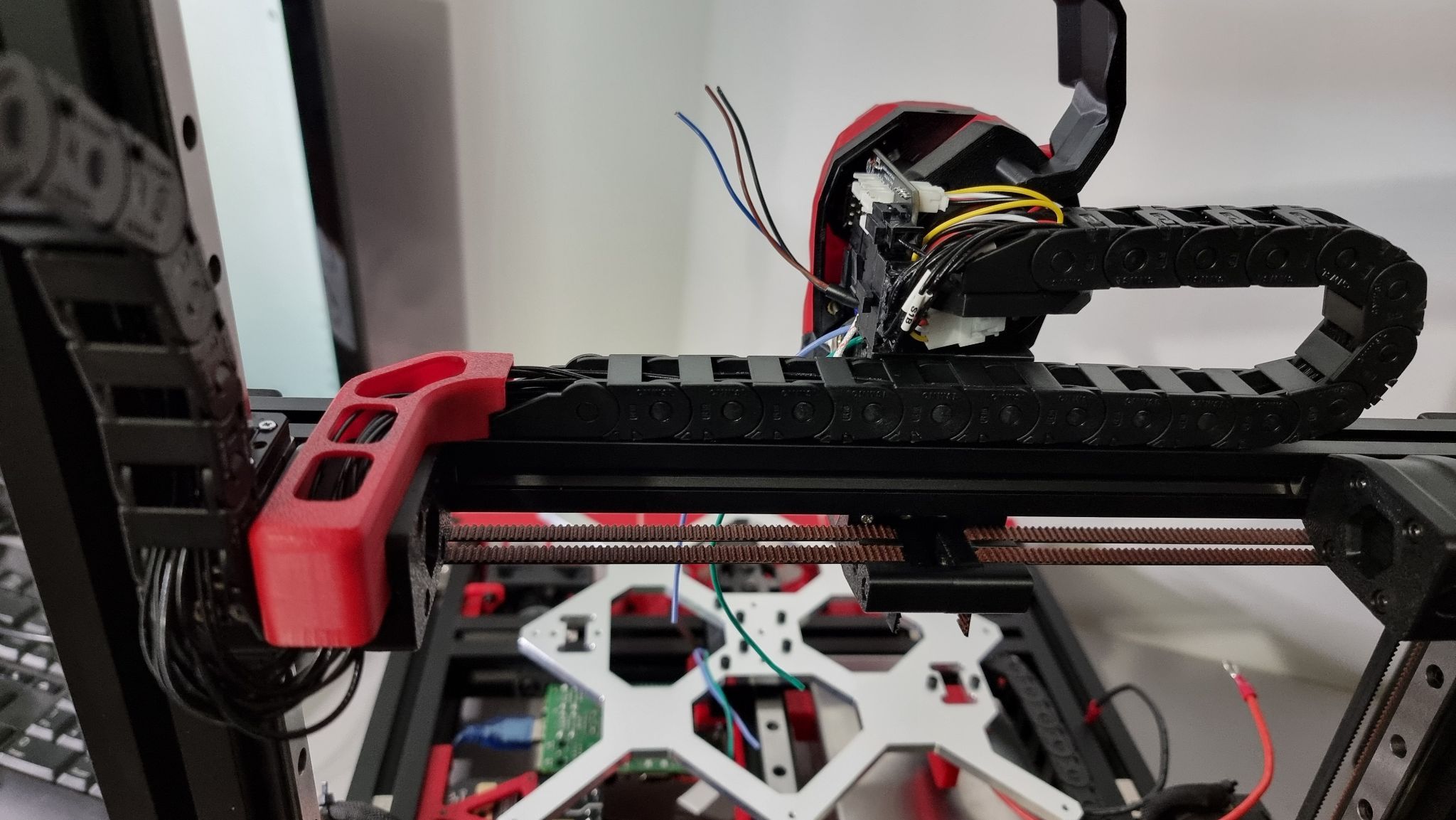

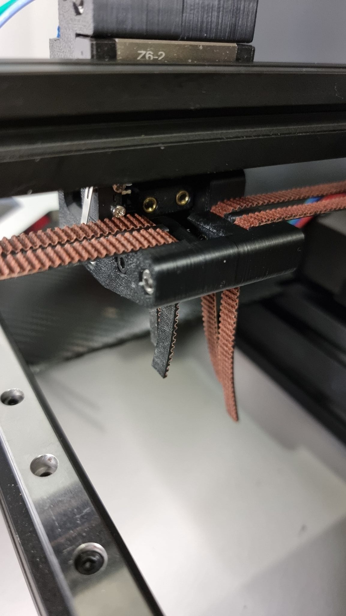

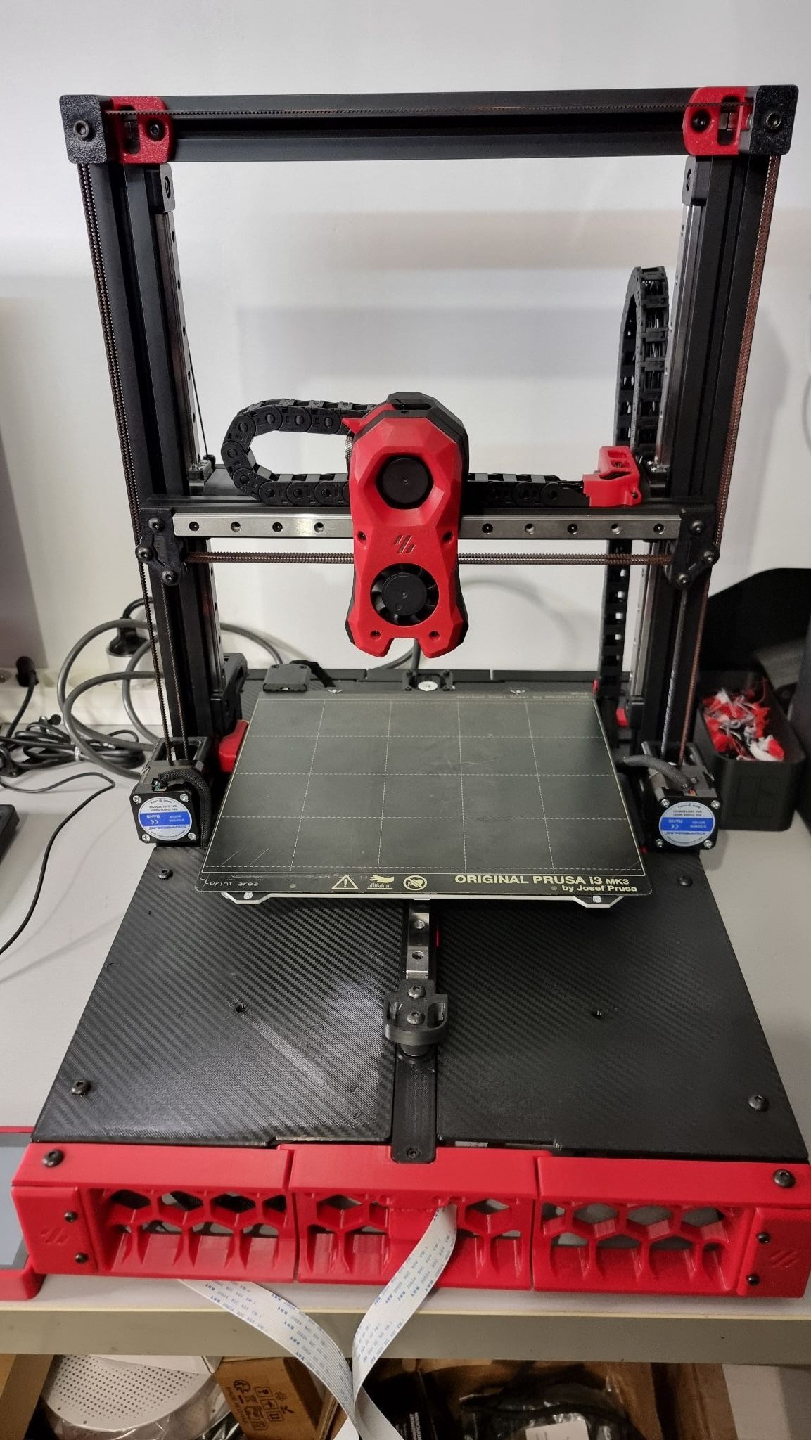

    Bonjour. Je me suis lancé dans la construction d'un Voron Switchwire que je source moi même. Configuration d'origine Voron sauf : Ecran tactile BTT 5 pouces avec Klipperscreen StealthBurner avec pcb HartK en 2 parties + câble précablé HotEnd E3D revo Voici quelques images : J'ai remis le capteur dans le bon sens plus tard ! L Entre temps la façade est devenue rouge. La partie mécanique et la partie électronique sont terminées après 2 mois de bricolage tranquille.
