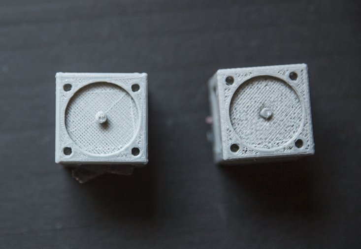

Salut Aurelp ! La 4max tourne bien, elle est résiliente (très peu d'entretien nécessaire jusqu'ici, à part le graissage / nettoyage de l'ultrabase pour que ça tourne bien). Les impressions sont propres, mais j'ai beaucoup de cafouillage avec mes profils (j'utilise Simplify3D, j'ai eu pas mal de tweaks à faire et je trouve encore que ça mérite amélioration!). Mon problème majeur reste que je n'arrive pas à faire des PETITS RONDS bien ronds (plutôt ovales). J'ai eu beau essayer de jouer avec les paramètres software pour régler ça... Je n'arrive pas à faire ça bien (et niveau hardware, tout est bien). Le dérouleur a tendance à se dévisser (pareil pour le détecteur de fil). Mais le reste tient très bien. Je regrette un peu le peu de communauté toutefois, et c'est bien dommage, car l'imprimante est très plug & play ! J'ai quelques projets à moyen terme : - Ajouter de la lumière : le caisson noir est clairement atroce niveau visibilité. - Ajouter un octoprint : passer par la carte SD est une perte de temps conséquente. - Améliorer mon dérouleur : certaines bobines trop longues (formats nazes) ne conviennent pas. - Ajouter des drivers silencieux (mais dans l'ensemble elle n'est pas trop bruyante). Rien à redire sur le reste : les roulements sont vraiment très bons, dans l'ensemble, c'est de la qualité Anycubic telle qu'on me l'a vendue. Je reviens d'une Dagoma première génération (et j'ai pu bosser avec des Ultimaker entre temps), on est très très loin de cette bouse "made in france"

Salut à tous ! J'ai réimprimé mes fixations (en version Disco Evo histoire d'upgrade le look), et... C'est bon, ça marche, mon imprimante est sauvée et ça palpe bien maintenant. Et donc, ça imprime droit. La solution de désactiver le palpeur était bonne, ce qui m'a permis d'imprimer très proprement. Merci à vous pour vos aides. Du coup je vais imprimer toutes les upgrades qui vont bien, ça ne peut que faire du bien ;p
@Gilles29 chouette astuce, et en plus c'est remboursé par la sécu Je t'ai contre-mp, merci
Dans mon cas ce ne sont effectivement pas les barres @Ced68, j'ai un jeu de barres toutes neuves qui roulent comme il faut sur une surface plane et... Ca roule. Je n'ai pas encore le temps de print le fix, mais en tout cas, avec le palpeur désactivé, c'est vraiment très très bon.
