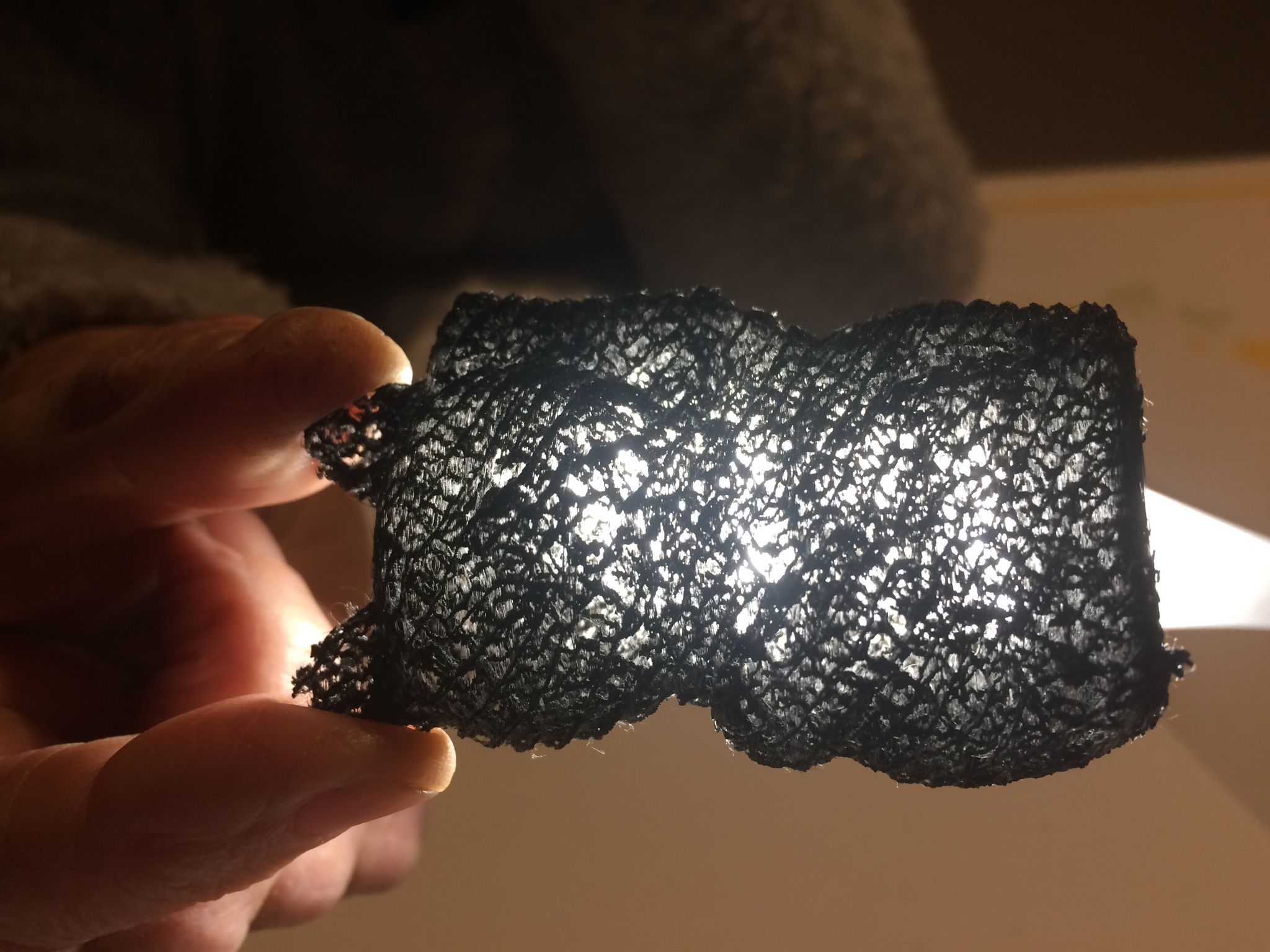

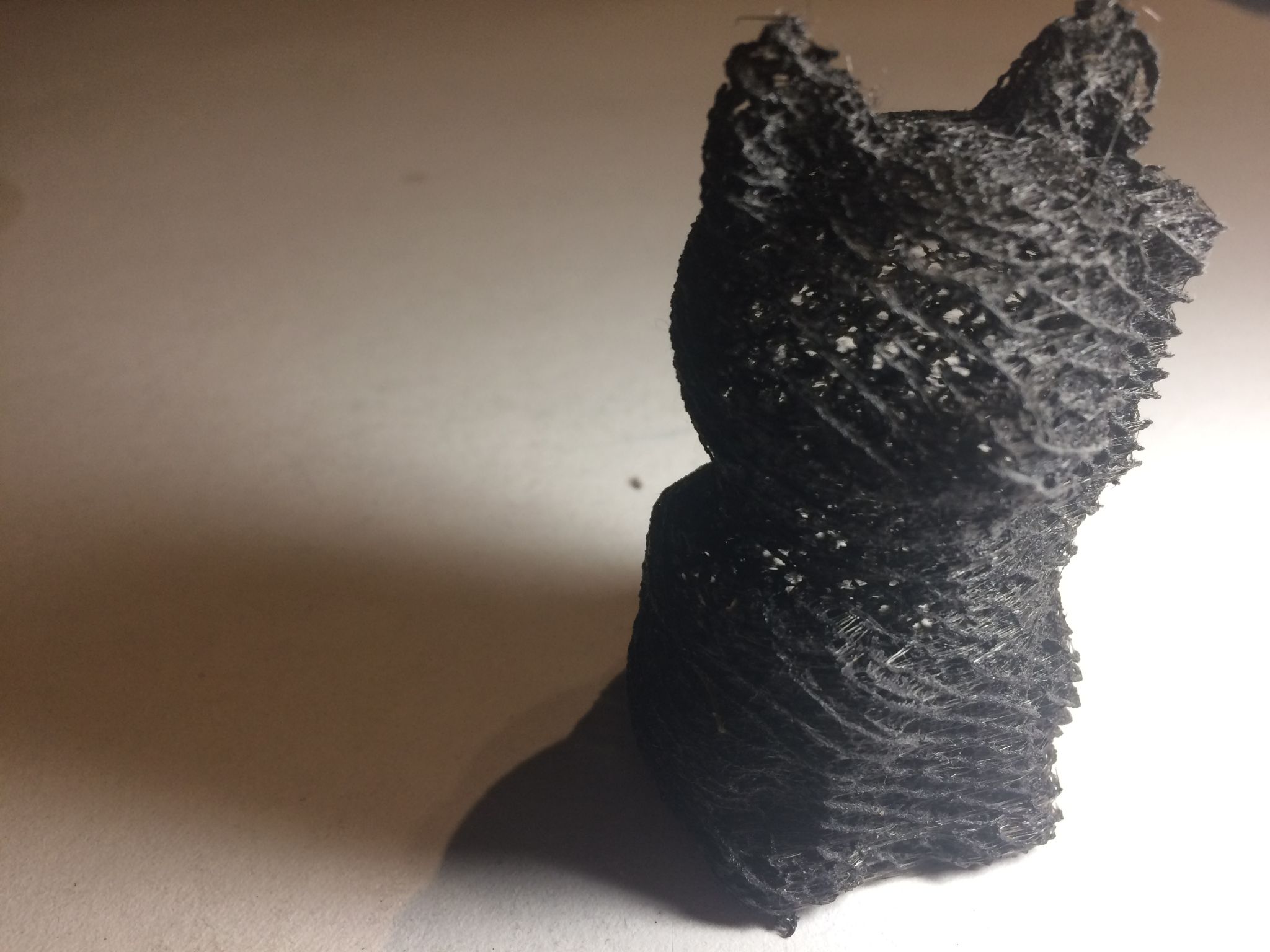

merci idealnight Entretemps sur ma creality , et ayant eu la confirmation par un autre confrere qu'il s'agissait bien d'un probleme de faible debit d'extrusion, j'ai repéré dans "controls" un paramètre de débit : E in mm3 qui était sur "ON" J'ai tenté une modif en le passant à "OFF" et recommencé une impression: du coup le stepper motor qui tire le filament PA s'est mis à tourner bien plus vite. bizarrement il fait des marches avant et des marches arrières! Et le débit au niveau de la buse est bien plus important, et le chien-modèle Creality qui est en début d'impression a le bas des pattes bien plein, enfin une surface digne de ce nom et non une trame pleine de trous. J'ai bon espoir que ça continue comme çà. J'ai mesuré la sortie du PLA au niveau du tube bowden (déboité de l'extrudeuse, avant de lancer l'impression) :il est bien de 20mm our 20mm demandés , alors qu'avant il n'était que de 6,5mm, soit 1/3 de la valeur due cordialement -

Un grand merci à Bosco Barracuda pour son aide rapide. Je me doutais qu'il ne coulait pas assez de matière, je vais donc déjà regarder le bout du tube PTFE et la buse, et mesurer le diametre du PLA. Je me rends compte que le simple fait d'acheter une imprimante 3D ne garantit en rien de pouvoir imprimer immédiatement. Il faut accumuler des connaissances multiples. J'aurais aimé que -comme dans le cas d'une voiture neuve - en tournant la clé ça fonctionne parfaitement du premier coup. Y a t'il de telles imprimantes, qui ne demandent aucun réglage ni aucune connaissance ? Bien amicalement Jack 42 -
Bonjour à tous Suis débutant en impression3D et ai commencé par imprimer 3 animaux qui figurent sur la carte SD livrée avec l'imprimante. Le cochon est presque correct, mis à part qq petites zones où apparaissent des sortes de vagues. mis le chat est franchement catastrophique, c'est une dentelle de PLA . Je joins 2 photos. Est ce le débit de PLA qui ne convient pas? En vous remerciant pour votre aide. bien amicalement Jack42
