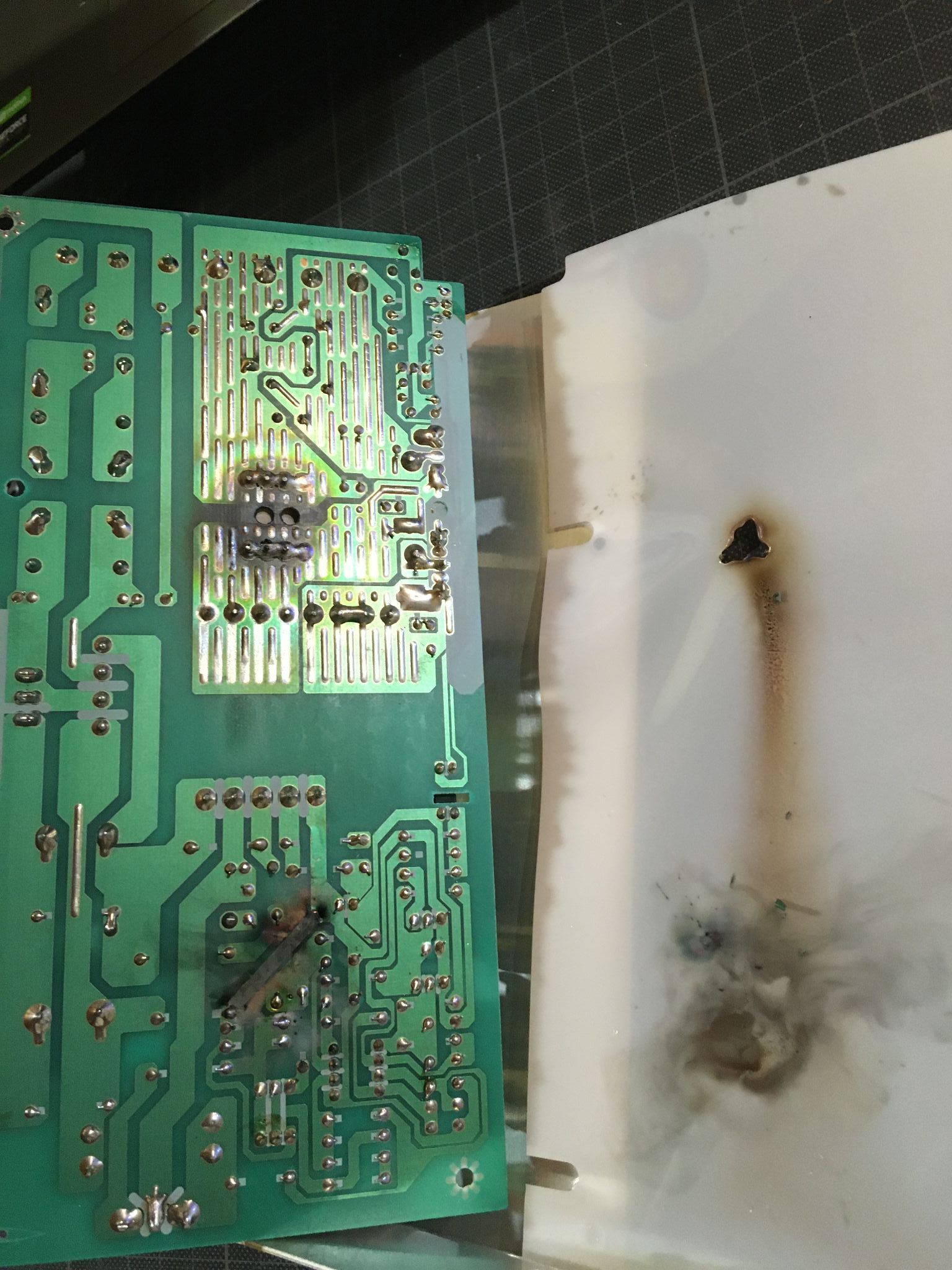

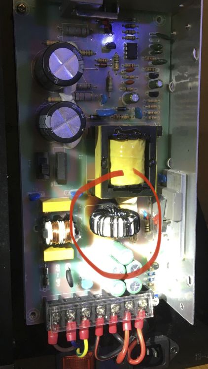

  1. Bon visiblement après démontage il y bien d'autres choses que la bobine cramé J'ai bien prévu la changer donc maintenant faut trouver une fiable. les spécification de l'alimentation actuelle sont Modele 180W12V, Input current: 110V /1.5A, 230V/0.75A 50/90Hz, Output: 12V/ 0-15A faut t'il trouver exactement les même paramètres ou je peux prendre une un peu plus puissante? Tant qu'a changer autant prendre quelque chose costaud. Pas envie de faire une bêtise
  2. Bonjour à tous comme j'ai écrit dans le sujet mon alimentation a cramé cette nuit. Ci joint la photo mais je ne sais pas comment s'appelle cette pièce. Quelqu'un avait déjà rencontré ce problème? Et avait vous une idée par quelle alimentation fiable la remplacer? Merci beaucoup pour vos retour
