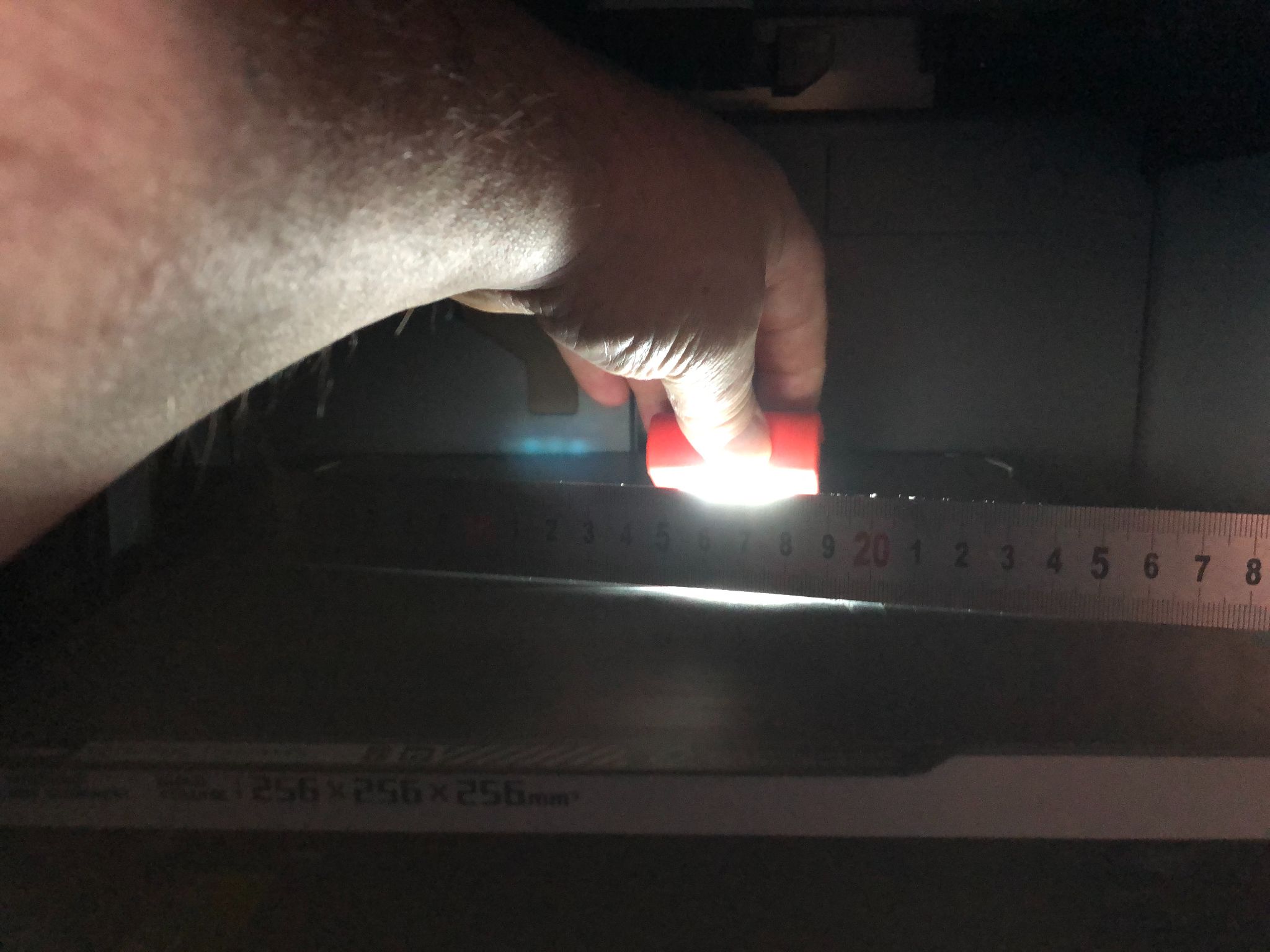

    Salut J'ai reçu le nouveau BED V3 avec la carte AC V3, mais il est concave. Du coup j'ai monté celui de la PIP V3 reçu précédemment en y ajoutant l'autocollant de calibration récupéré sur celui de la X1C. JE m'étais assuré qu'il n'y avait pas de différences entre les deux plateau a part l'autocollant en leurs demandant sur le ticket. J'ai également imprimé une pièce pour régler le plateau avec un comparateur, c'est nickel. Je leurs ais envoyé le journal pour voir s'il n'y a aucuns problème, dés que j'ai la réponse (positive) je ferme le ticket qui est ouvert depuis le 18/01/2023 (ouf).
  4. Adoc77
    X1C en attente
    Si je tatillonne, c'est que j'imprime des pièces qui doivent s'emboiter parfaitement (batterie vélo électrique avec couvercle). je me retrouve avec des pièces cintrées qui ne s'ajustent pas ensemble, et comme l'ABL fait son taf il y a le même défaut dessus que dessous. Photo de pièces test apposées dos a dos.

    Salut Le nouveau BED est arrivé aujourd'hui, sitôt déballé sitôt mesuré. Le défaut en X est de: 0.32 pour le premier 0.28 le deuxième 0.34 pour celui là Ils n'ont rien corrigé au niveau du fournisseur.
  11. Adoc77
    X1C en attente
    ça c'était celui qui était sur la machine en sortie de boite, je l'ai mesuré au réglet et jeu de cales (pas super précis) a 0.32mm de creux dans l'axe X et bien dans l'axe Y. Après un ticket ils m'en on envoyé un autre mesuré a 0.28mm de creux dans l'axe X (comme l'autre) et bien dans le Y, je l'ai monté et j'ai envoyé le journal sur le ticket. Maintenant j'en attend un nouveau cette semaine. Je ne sais pas si c'est possible, mais si quelqu'un a une technique pour le redresser, je suis preneur. Ensuite je recollerais un autocollant magnétique dessus.

    Le mien est chez DHL, c'est le deuxième qu'ils m'envoient. Les deux premiers sont des V2, ils m'on demandé une photo du dessous pour identifier la version. Par curiosité, j'ai démonté le BED. Après contrôle au réglet, c'est bien la plaque alu qui est cintrée. L'autocollant magnétique est super dur a décoller, il est mort après cette opération.

    Toujours aussi creux, voir même plus. Avant de le monter j'avais mesuré 0.28mm dans l'axe X.

    J'ai mesuré 0.28mm de creux sur le X avec un réglet et un jeu de cales, le Y est bien.
