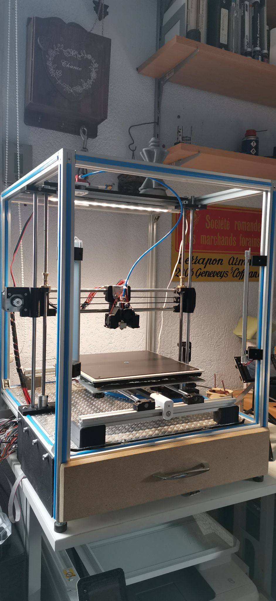

    Bonjour, Je suis novice dans l'univers de l'impression 3d. Mon fils ma offert une imprimante sur la base d'une Prusa I3, mais à se jour elle na plus rien à voir... et je découvre. cela viens peu à peu mais bon pas simple surtout la prog sous marlin, trop galère quand on ne connais pas. avant prog sur smoothie. Donc je vais devoir utilisé vos compétence pour m'en sortir, d'avance merci pour l'aide que vous pourrez m'apporter. petite photo de ma bêbête-
