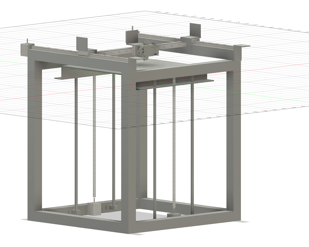

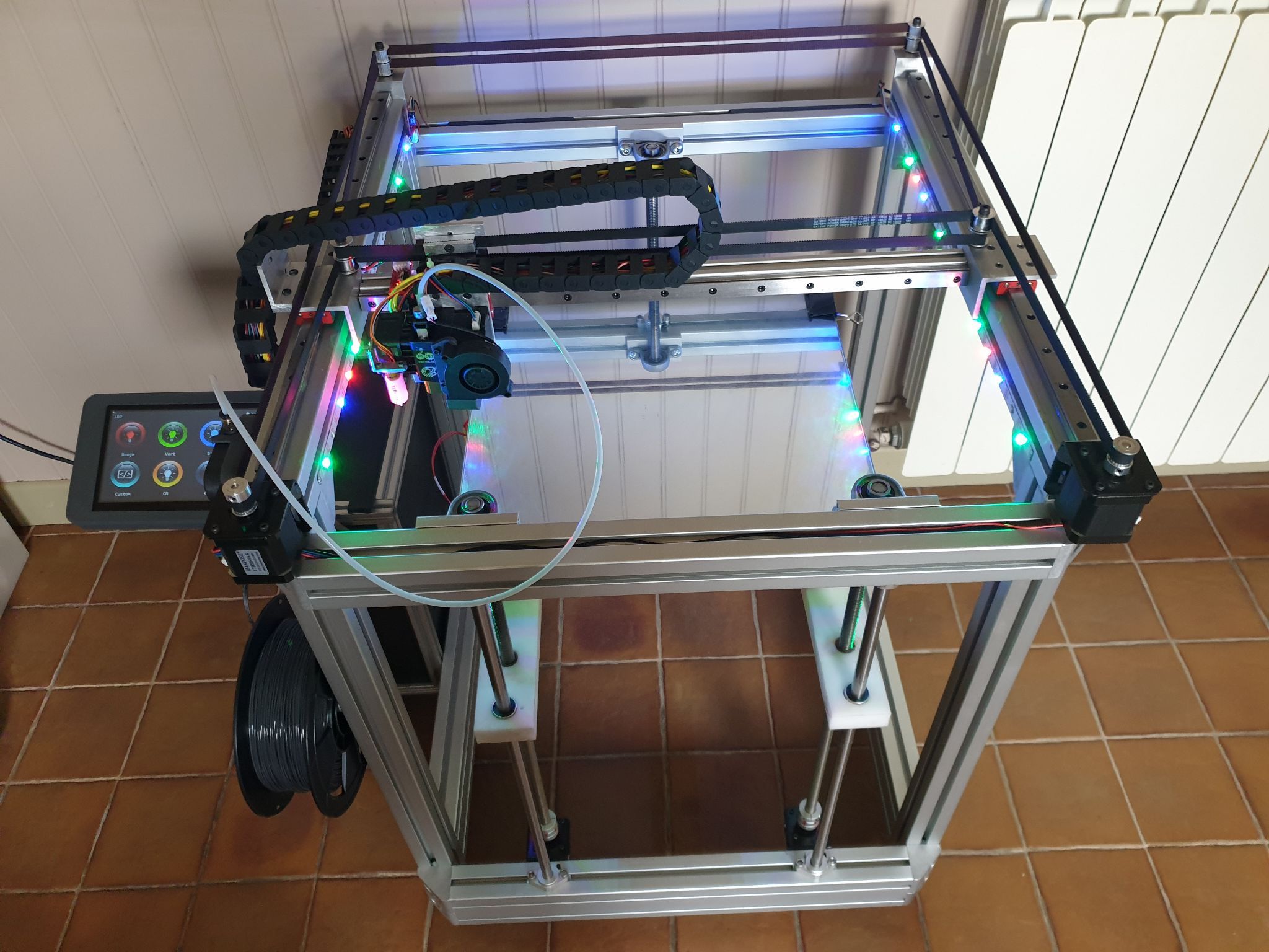

  10. Bonjour, Il y a 3 mois environ, je décidais de me lancer dans un projet de construction d'une imprimante CoreXY. Le projet fait sur Fusion 360 donnait çà, J'ai fais quelques modifications (surtout sur la partie plateau): En dimension j'étais parti sur 400x400x500. Cela a été une très enrichissante expérience surtout sur les parties électronique et programmation. Les caractéristiques techniques: -Carte SKR Pro 1.2 -Drivers TMC 2209 en UART -Détecteur filament BBT -Tête E3D Hemera -Alimentation Meanwell 350w -Bed en 220v -Triple Z en 12mm avec nivellement automatique -Ecran BBT TFT70 -Structure en Alu 4040 et 8040 Le budget total env. 700€. (hors structure; fournitures alu; plateau) N'ayant pas d'imprimante 3D, toutes les pièces ont été réalisées en alu. Voilà le résultat final: Prochainement je vais la rehausser et la mettre sur roulettes, et par la suite je pense faire un caisson. Voilà, je remercie ce forum qui m'a permis de concrétiser ce projet et surtout une mention toute particulière à @remibora pour sa patience et l'aide précieuse qui m'a apporté MERCI
