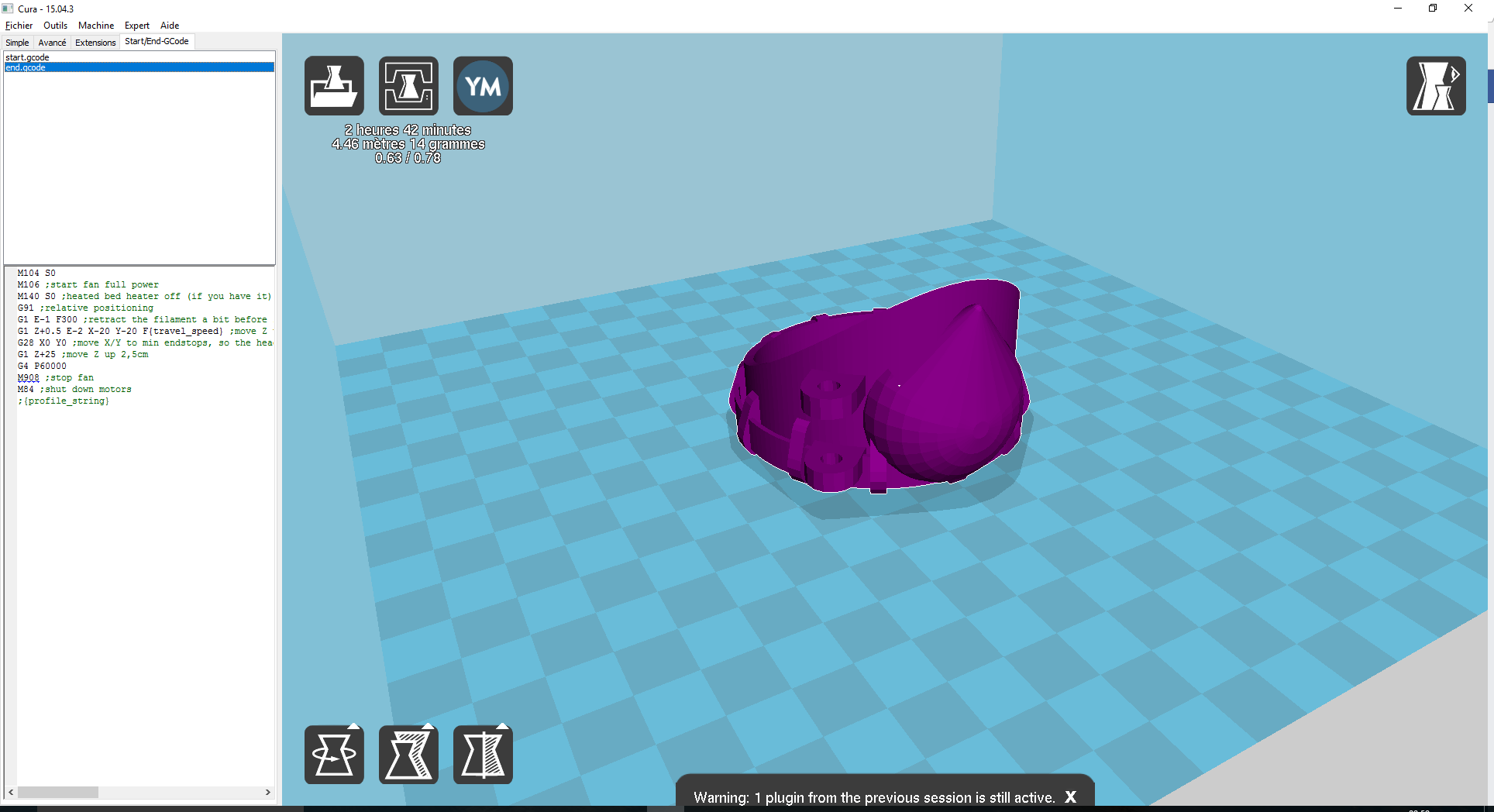

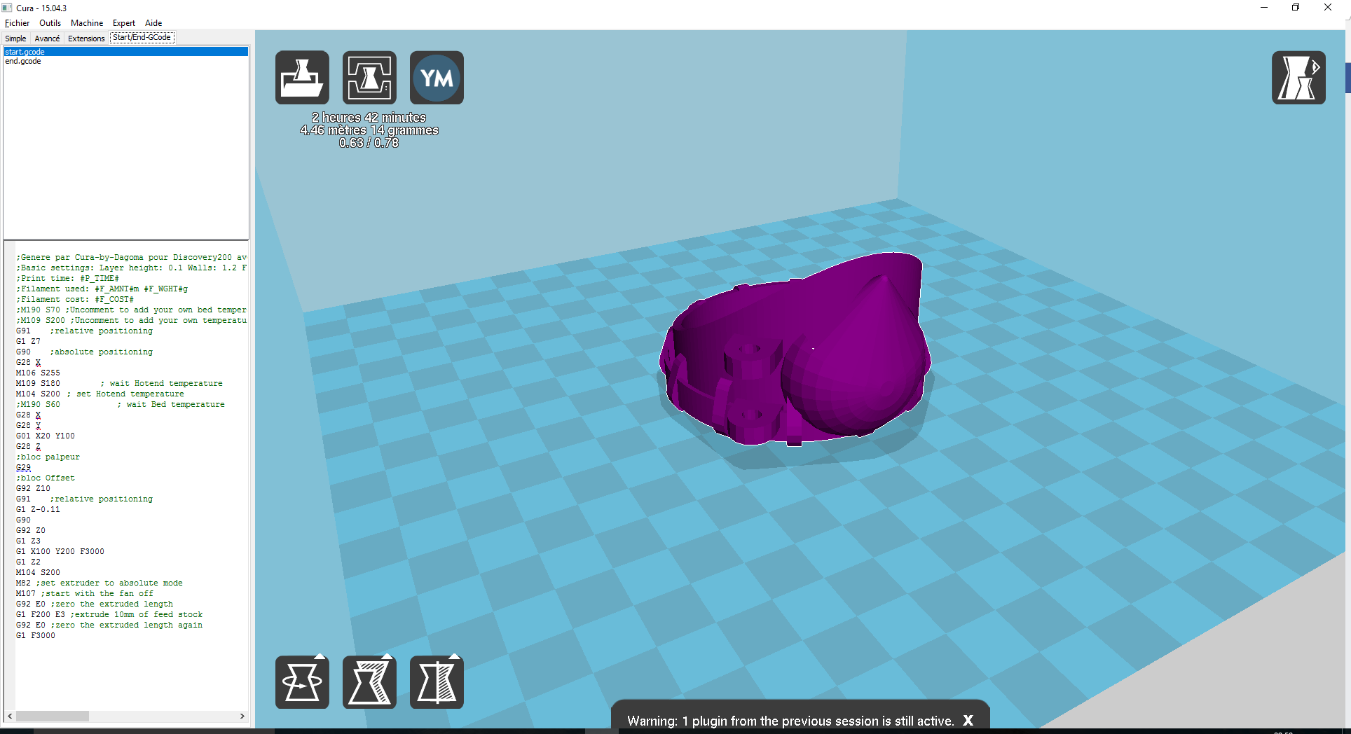

Tout est rentré dans l'ordre effectivement le fameux ; manqué. Mais c'est bizarre que nativement cura 15 ne le mettent pas ? ou un bug ? Merci en tout cas

Non rien justement, en gros j'ai ça en début de code : ;Basic settings: Layer height: 0.1 Walls: 0.8 Fill: 33 ;Print time: 7 heures 26 minutes ;Filament used: 11.095m 33.0g ;Filament cost: 1.56 / 1.94 ;M190 S0 ;Uncomment to add your own bed temperature line ;M109 S200 ;Uncomment to add your own temperature line G91 ;relative positioning G1 Z7 G90 ;absolute positioning G28 X M109 S200 G28 X G28 Y G01 X20 Y100 G28 Z G29 Detailed Z-Probe – palpage du plateau pour créer un plan dynamique G92 Z3 G91 ;relative positioning G1 Z-0.12 ; OFFSET de reglage hauteur de buse (l’offset peut être positif ou négatif); ex: Z0.5 ou Z0.1 ou Z-0.4 ou Z-1.3) ; OFFSET de reglage hauteur de buse ajouter + 0.35 pour le Builtak G90 ;relative positioning G92 Z0 G1 Z3 G1 X100 Y200 F3000 G1 Z0 M106 ;start fan full power

Bonjour tout le monde, Je suis super content des impressions de ma petite Dagoma et de son petit up vers la Easy + Ecran. J'ai fait la calibration avec Dago'App ainsi que les impressions avec CBD. Jusque là tous va bien. Mais j'ai vite voulu repasser sous cura 15. Et la c'est le drame. En gros la séquence commence, elle monte en température, descend pour faire un repérage sur la gauche et la au lieu de continuer à faire les autres points de marquages elle s'en va au fond du plateau et lance l'impression direct. Je croit me souvenir qu'il fallait que en début de code il fallait G29; pour lancer le cycle du palpeur. J'ai pourtant ce G29 dans mon code ? Afin d'être sur j'ai refait une configuration avec Dago'app mais pareil. Avez vous une idée ? Je joint mon code d'impression. A très vite te merci d'avance

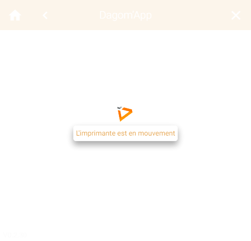

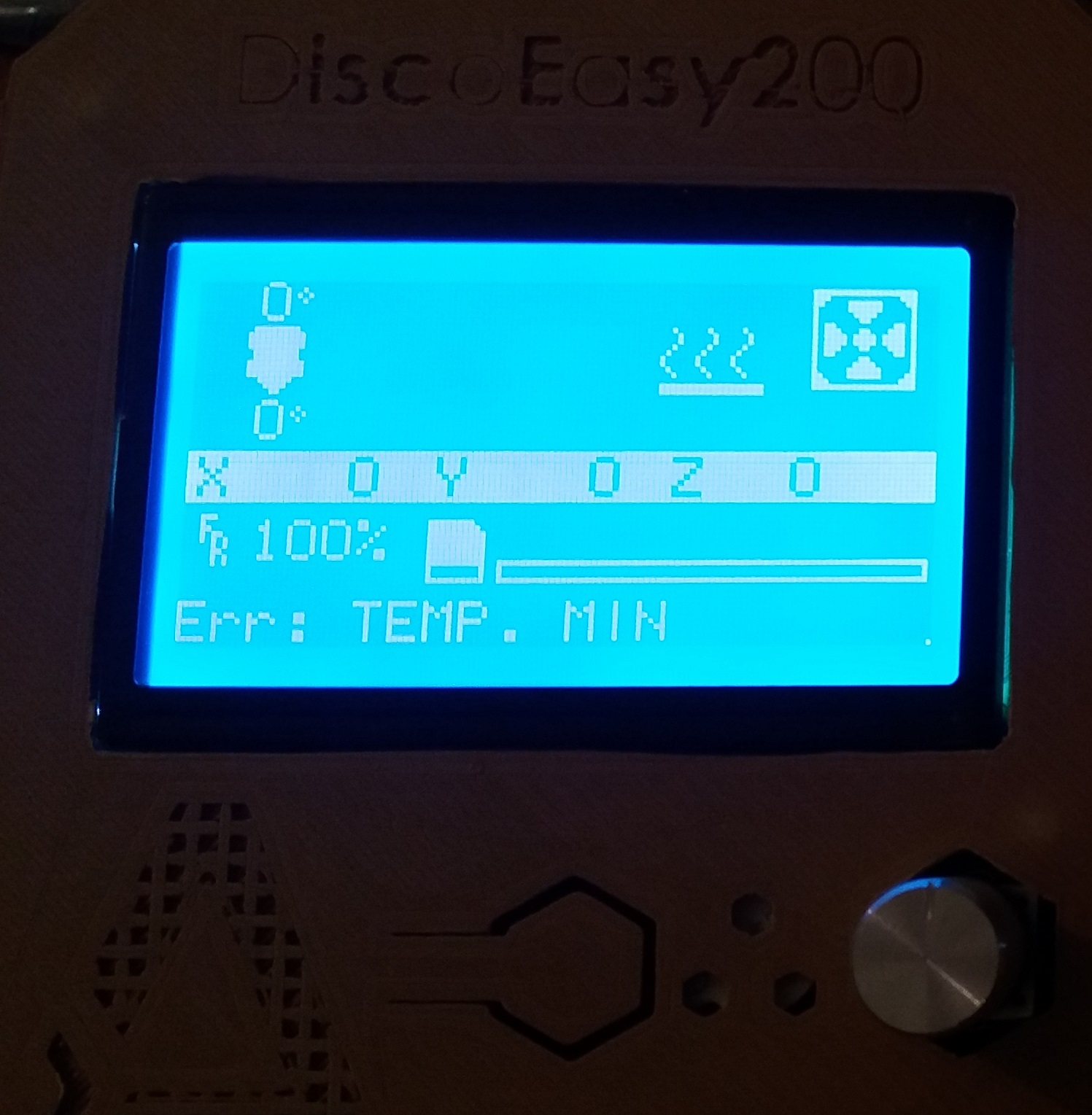

Bonsoir tous le monde, n'aillant pas de multimètre j'ai redémonté de A à Z la tête et tous les branchements et ça marche de nouveau. Donc peu être un faux contact un peu plus tenace que d'habitude ? Merci pour votre aide en tous cas.
Merci pour vos réponse je vais regarder ça de plus prêt et je revient vers vous. Pourtant tous aller bien pour le premier test c'est marrant ? d'un coup... Bon bas pareil en branchant et rebranchant la fiche de sonde pas moyen. Le fil ne semble pas coupé et il est bien connecter à la sonde au niveau de al tete
Bonjour tous le monde J'ai Up ma dagoma 200 en DagomaEasy avec l'écran. J'ai bien branché les câbles. J'avais même commencé à régler l'offset, les ventilos tourne etc... Mais la j'ai un message sur l'écran et pas moyen de comprendre d'ou celà vient. J'ai beau avoir réinstaller le flash du dernier firewarm rien n'y fait, et bien sur pas moyen de faire de réglages d'offset ni rien temps que ce problème n'est pas résolu car la page reste figé sur "l'imprimante bouge" mais rien lol La Sonde de temp et bien branché et toute neuve, bref j'attend votre retour Amicalement
