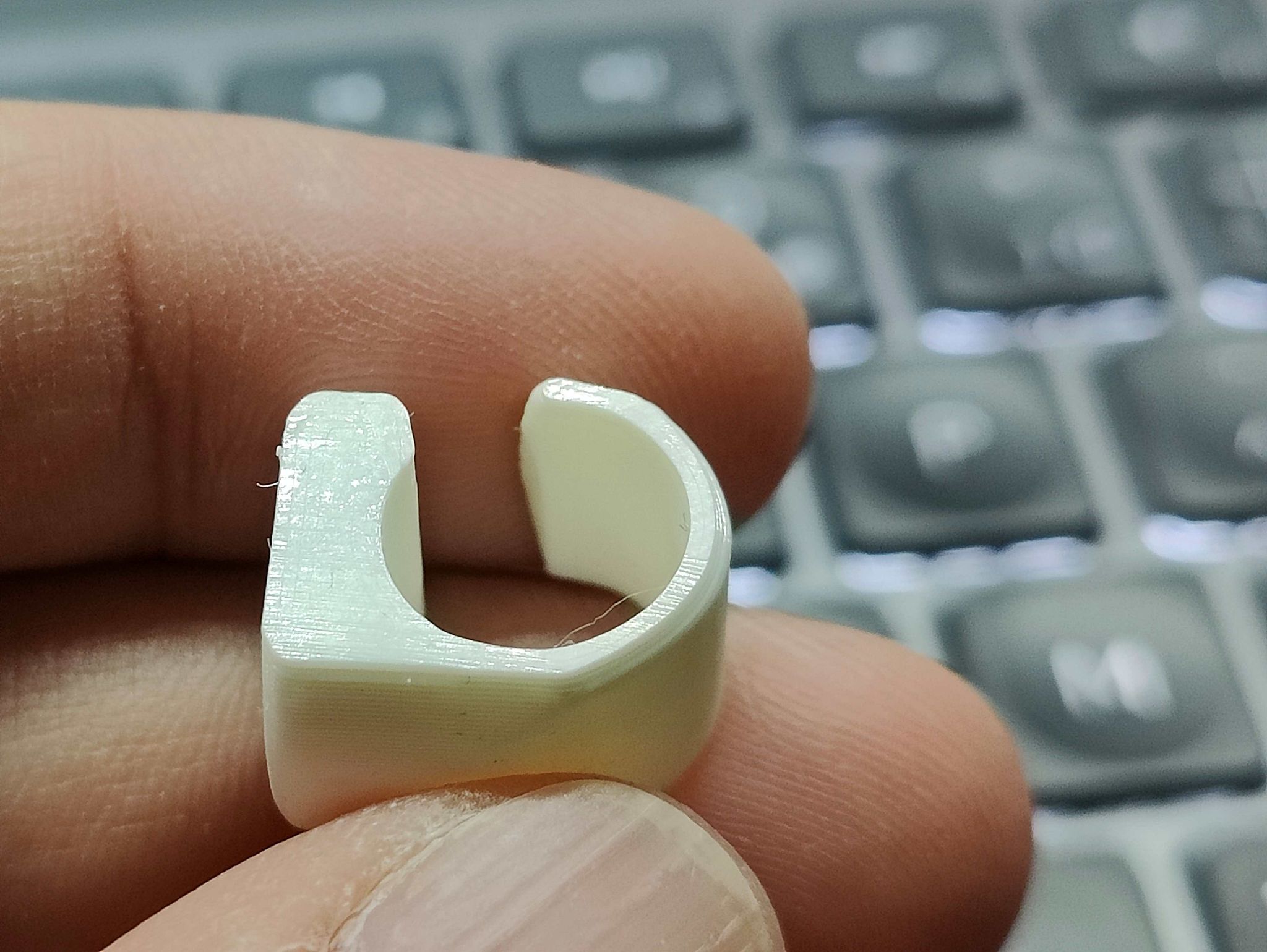

  4. Voilà quelques exemples de print, qu'en pensez vous ?
  5. Je viens de le faire là

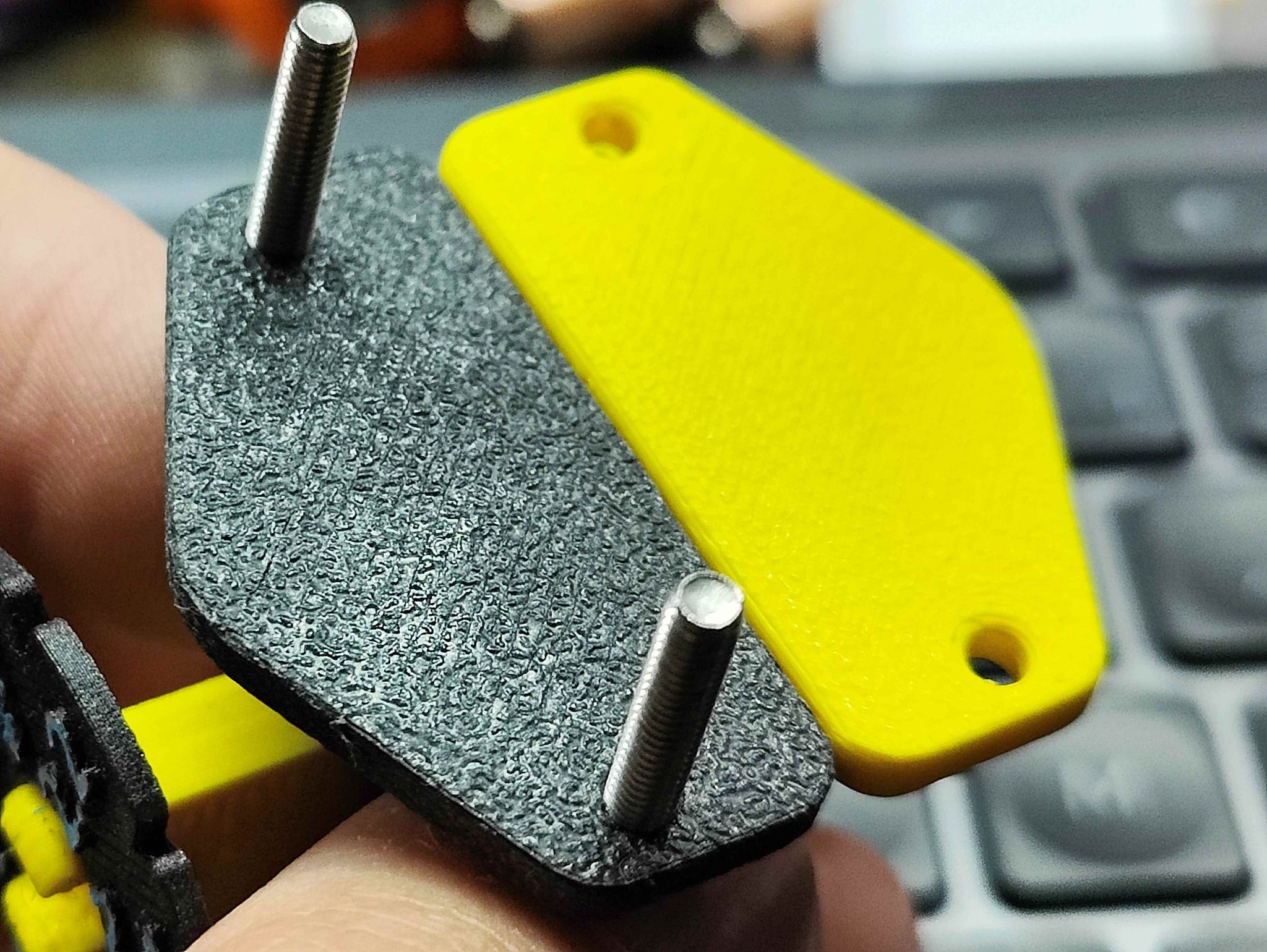

  6. Pour faire suite à ce message, je me suis lancé ! En fait oui et non, je suis passé au capteur Cartographer 3D ! Pourquoi: - nettement plus rapide, - nettement plus précis, - vraiment plus facile à mettre en œuvre ! Les résultats sont très très bon, voir excellent, les premières couches sont parfaites et cela avec n’importe quel plateau métallique biface ou pas. J'entends par biface celui de Qidi avec une face PEA (ultra lisse) et l'autre PEI par exemple. J'ai acheté le capteur "standard", il en existe plusieurs en fonction des têtes d'imprimantes. Le capteur est vendu une trentaine d'euros sur leur site https://cartographer3d.com/ La documentation est pas trop mal faite https://docs.cartographer3d.com/ Pour l'installer et être tranquille par la suite, j'ai ajouté une prise USB double à souder sur la carte mère https://www.amazon.fr/dp/B00NQ9TN6E?ref=ppx_yo2ov_dt_b_fed_asin_title J'ai imprimé l'outil qui va bien pour régler la hauteur et profondeur par rapport à la buse (tout est expliqué dans la doc) https://www.printables.com/model/1060868-cartographer-probe-nozzle-offset-tool Une fois fait, j'ai du modifier ce support pour qu'il s'adapte à ma X-Plus3 https://www.printables.com/model/692991-qidi-x-max-3-beacon-cartographer-probe-low-profile Ensuite on dé-commente quelques lignes, on en ajoute d'autres dans le printer.cfg, puis étape de calibration initiale. Il existe deux modes de fonctionnement, le mode "scan" qui scanne le bed pour réaliser un mesh 3d super précis mais pas de z-offset automatique. Et le mode "touch" qui lui utilise le scan pour le bed mesh ET permet d'avoir un z-offset automatique et très précis, ça c'est génial !! Il faut simplement faire attention à ce que la buse soit bien propre avant les "touch" sur le plateau. J'ai donc modifié mon système de nettoyage de buse (brosse métallique + silicone) avant chaque print. J'en suis très satisfait et adieu les capteurs inductifs et autre !! Le système klicky est "trop lourd" à mettre en place et n'est vraiment pas aussi rapide que ce capteur et pour une trentaine d'euros ce n'est pas la ruine !
