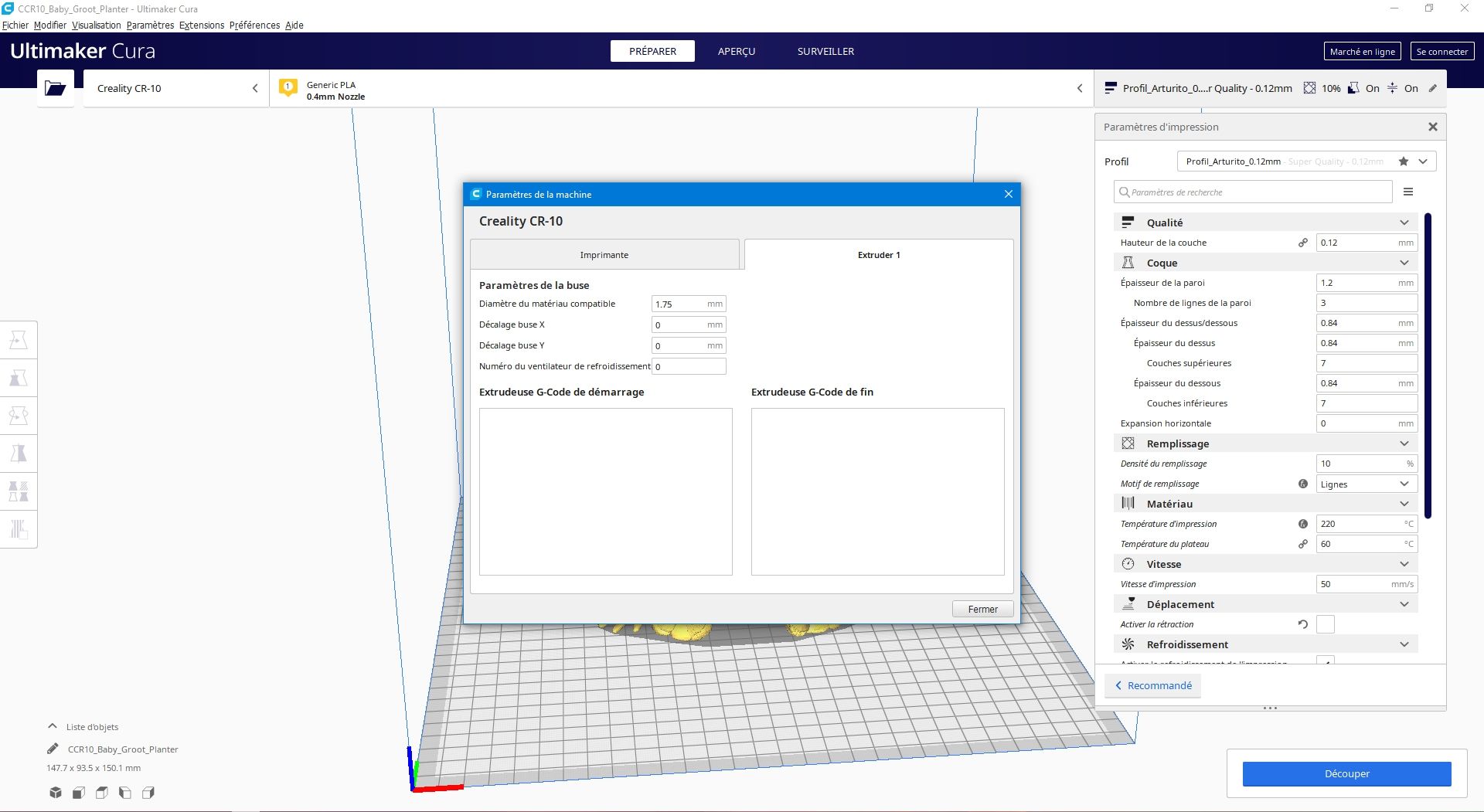

  3. Bonjour, Je me tourne vers vous car je cherche à savoir où l'on change le diamètre de la buse dans Cura 4.8.0 et quels sont les paramètres à modifier par la suite dans "Qualités" et "Coque". Je me suis rendu sur ce sujet ici Pour modifier le diamètre de la buse je me suis donc rendu dans "Préférences" - "Configurer Cura" - "Imprimantes" - "Paramètres de la machine" - "Extrudeur 1" Mais rien sur le diamètre de la buse. (Voir la photo) Je vous remercie d'avance pour votre aide Cordialement

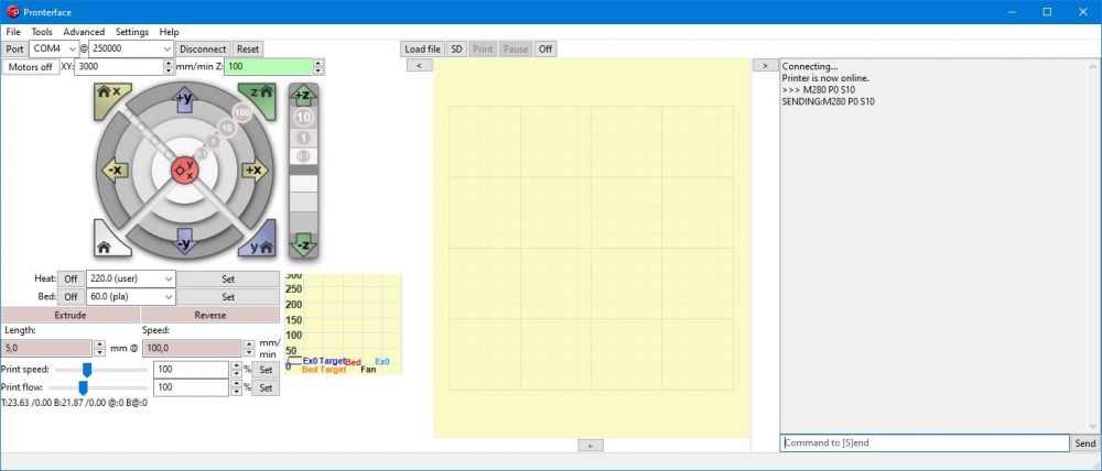

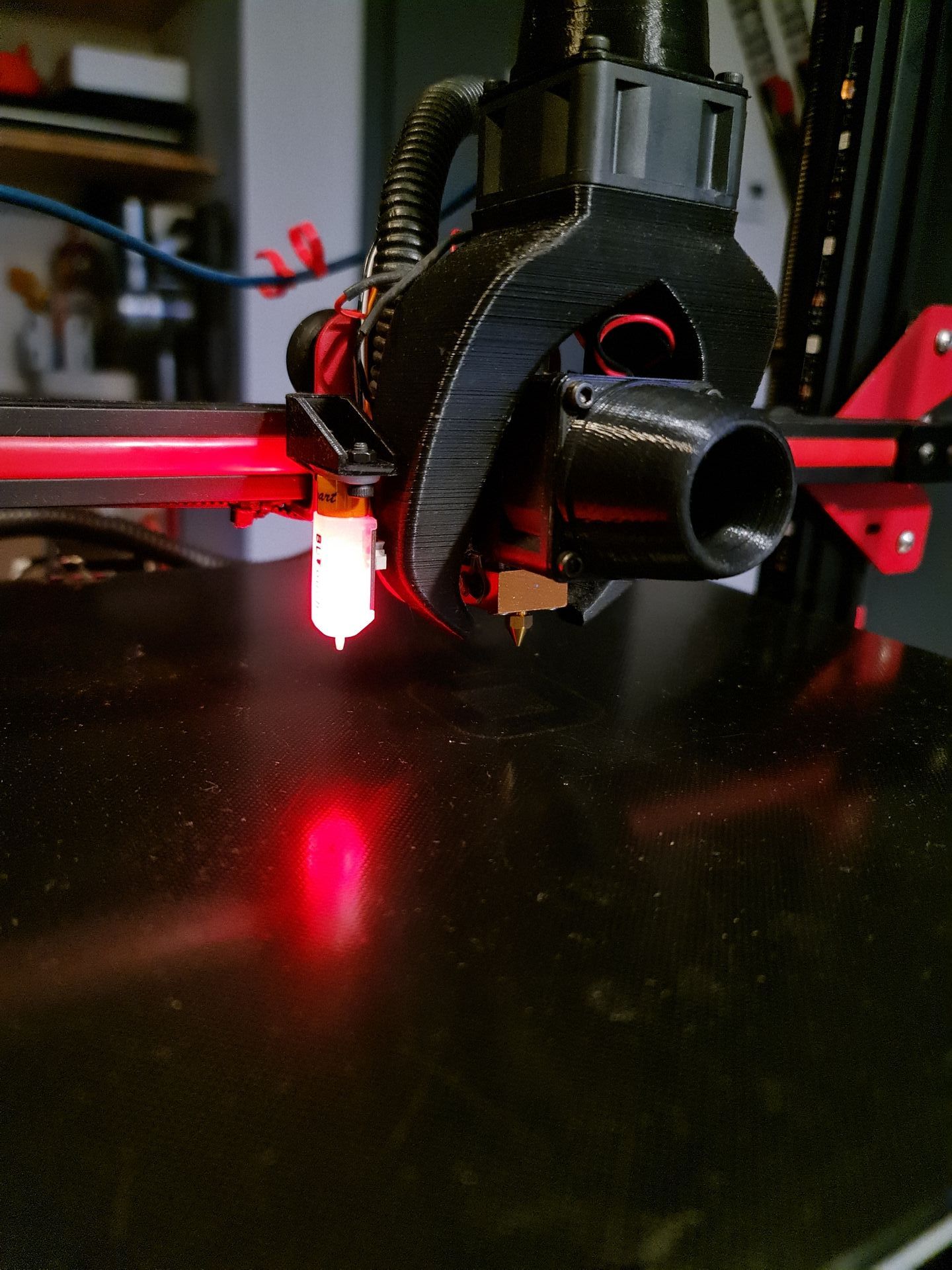

  11. 1- Touche rentrée la led est rouge fixe :OK2- M280 P0 S10 : OK3- Led doit être bleue : OK 4- M119 pour voir l'état des fins de course. (triggered = 1; open = 0) >>> M119 SENDING:M119 Reporting endstop status x_min: open y_min: open z_min: open filament: open 5- Enfonces la touche avec le doigt (normalement, la led passe rouge ou s'éteint) : OK
  12. Oui quand j'allume l'imprimante la touche du BLTouch sort 2 fois 1- Touche rentrée et la LED reste rouge fixe 2- Dans pronterface quand tu tape M280 P0 S10 il ne ce passe rien au niveau de l'imprimante et sur pronterface il me marque juste "SENDING:M280 P0 S10"

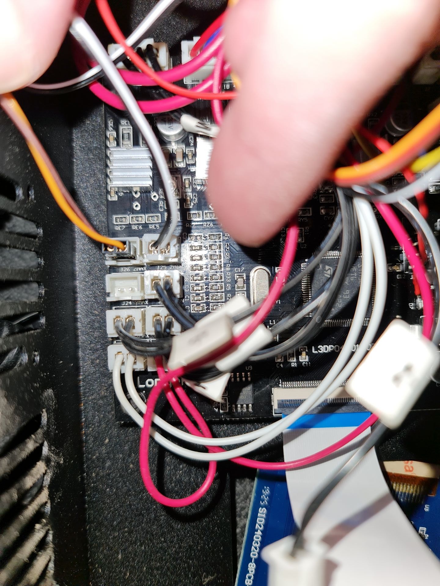

  13. J'ai donc suivi ce tuto à partir de l'étape 2 comme on m’a conseillé. Mais dès le début quand je fais un G28 pour faire une mise à l’origine mon axe Z ne s'arrête pas de descendre. Obliger de couper l'alimentation Dans le détail : Carte mère V07 / écran V19 / Hotend MK8 / BLTouch 3.1 / Firmware pris ici la version U20-MK8-BL-V19 et je fourni une photo de mon branchement.
