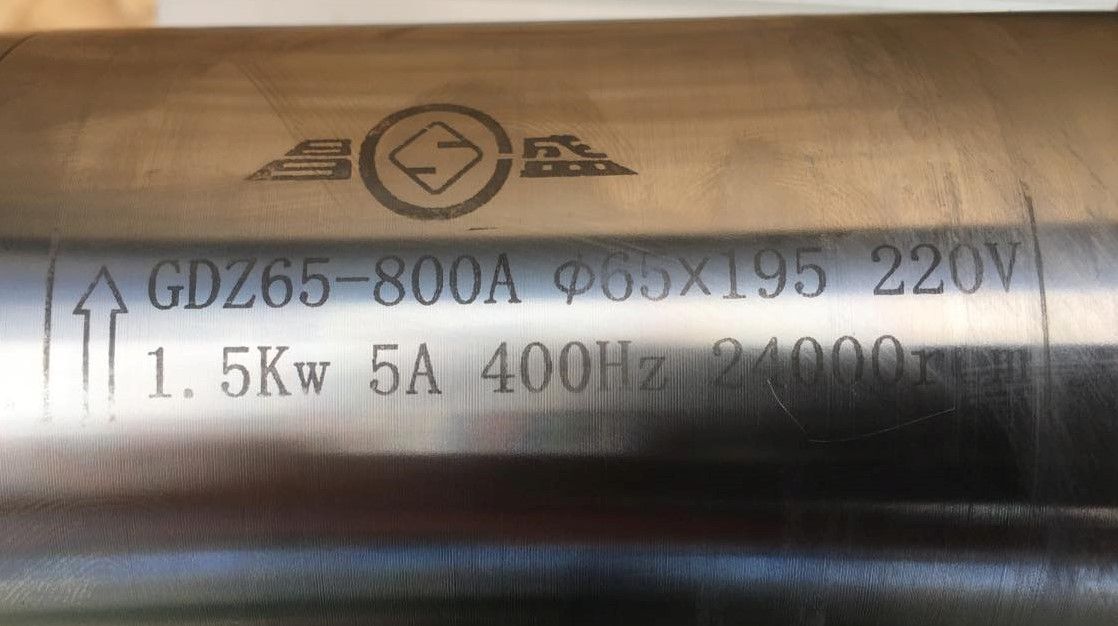

Bonsoir j'ai réglé mon problème de fonctionnement pour le vfd, maintenant ca marche parfaitement, c'était du à un mauvais réglage de fréquence en 01-03. Par contre je contrôles la vitesse de la broche par le biais d'un convertisseur PWM 0-10V, voici le lien : https://fr.aliexpress.com/item/33050542276.html?spm=a2g0s.9042311.0.0.27426c37eHQPGL Le soucis est que si je rentres la commande M3 S12000, la broche s'allume mais tourne à 24000 tr/mm au lieu de 12000 et j'ai 5V en sortie sur le convertisseur. Il est alimenté en 12V et les drivers des moteurs en 36V avec des DM542. J'aimerais savoir à quoi sert le cavalier sur le convertisseur et si il est bien à sa place, je ne comprends ce qu'il dise dans le descriptif concernant ce cavalier, ensuite il faut étalonner le convertisseur en rentrant une valeur de 50% et réglé le potentiomètre sur 5V mais actuellement 5V et le max alors que je devrais pouvoir atteindre 10V. Une idée sur le soucis ? -

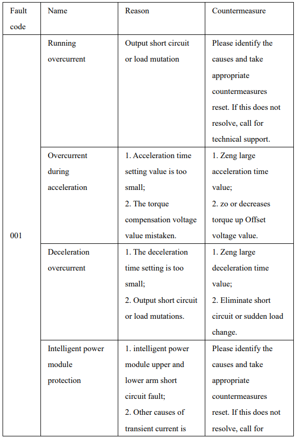

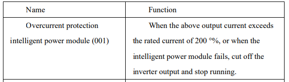

Bon, c'est la cata pour le fonctionnement de la broche. A chaque étape je tombes sur un problème c'est quand même dingue, mais je ne baisserais pas les bras, je le ferais fonctionner cette CNC lol. Lien du VFD : https://fr.aliexpress.com/item/4000761593848.html?spm=a2g0s.9042311.0.0.255b6c37Elg6eg La broche : Donc je lis la notice, je me renseigne sur ce modèle au niveau des paramètres à régler sur le VFD et j'y vais, mais problème :Quand je tourne le potentiomètre du VFD (oui j'ai laissé le contrôle sur le panneau pour les test), le VFD me met une erreur 001 (je posterais en PDF la notice et je mettrais ce que veut dire l'erreur 001), si je tourne doucement mais très doucement le potentiomètre la broche commence à tourner et si je le tournes un peu vite ou trop fort "erreur 001).Les paramètres que j'ai modifié sur le VFD, groupe 01 :03=25 freq mini (25hz = 1500 tours)04=400 freq maxi (400 Hz = 24000 tours)09 à 12=15 acceleration et deceleration (s) j'ai remis 15 d'origine17=1 protection en courant18=50 valeur protection en courantJe ne suis pas calé dans ce domaine, je continus d'apprendre et d'expérimenté, mais si quelqu'un aurait la solution si il y en a une, ca serait super. d'après ce que je comprends il y a un lien avec le courant nominale mais je ne sais pas si ca se règle dans le VFD. CT1.pdf -

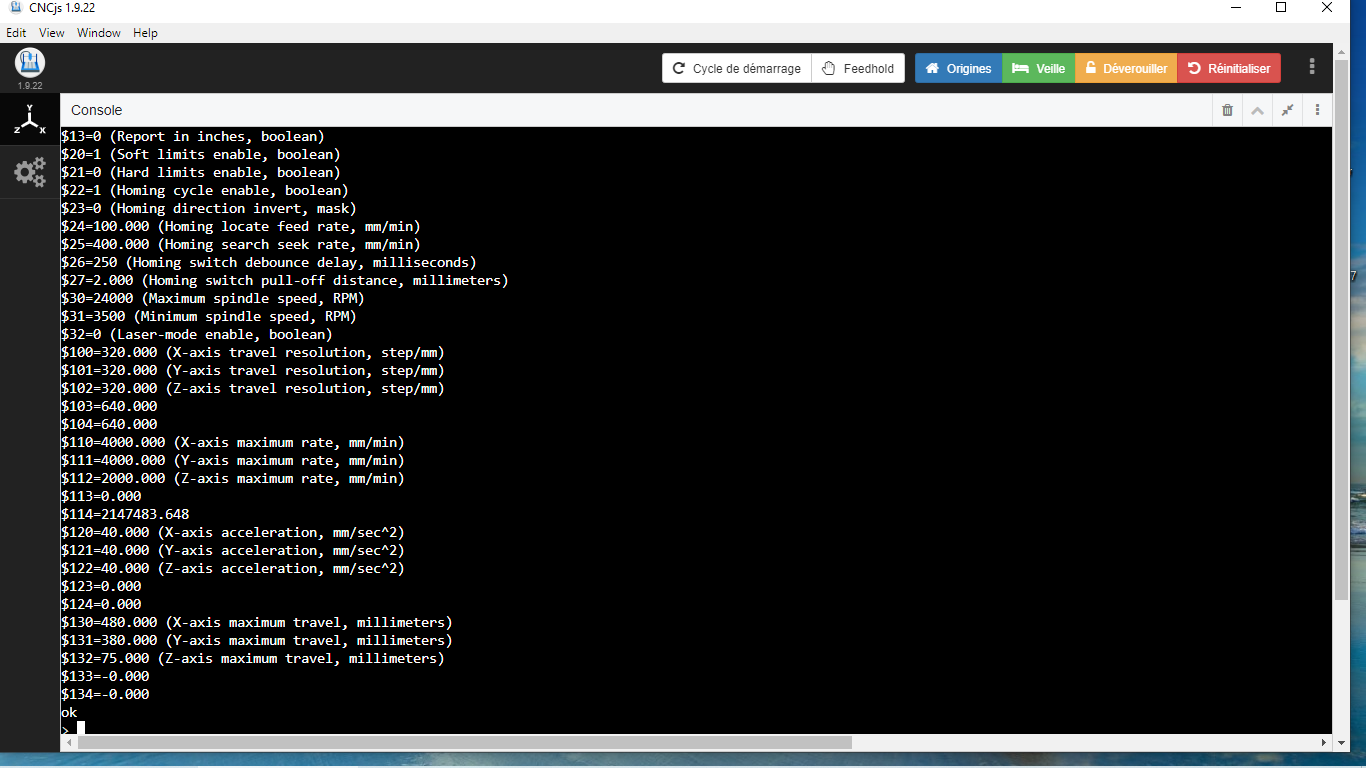

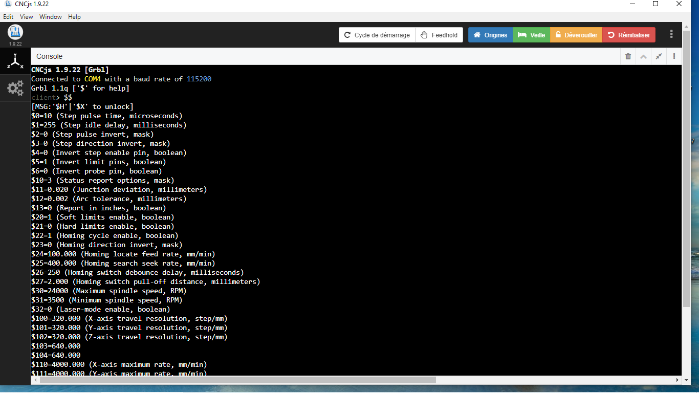

Cc, voila quelques qui seront plus clair pour toi avec tous mes réglages GRBL : Fin de course câblé en NC. -

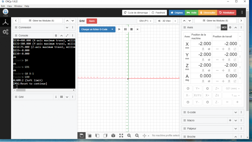

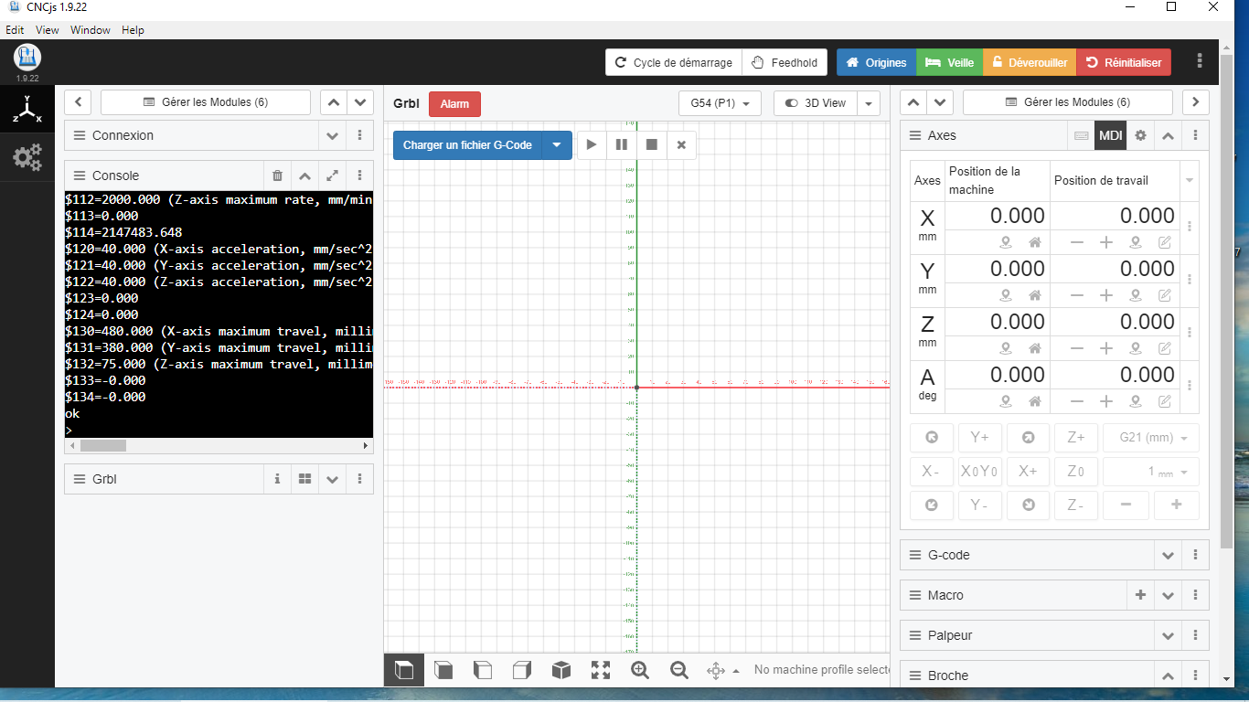

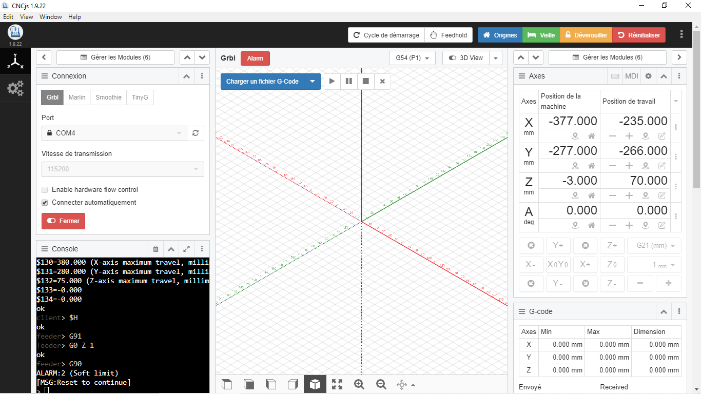

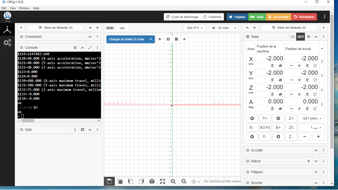

Oui j'ai dus modifié mon $23 et le mettre à zéro, du coup les axes se déplacent comme tu me l'as dis (sur ta photo avec les flèches), le homing fonctionne avec $23=0. (mon $27 est à 2). Mes soft limits sont rentrés par rapport à la distance max de chaque axe moins quelques millimètres pour éviter toute collision. 130=380, 131=280, 132=75. Je lances CNCjS et je fais le homing, je me retrouves donc avec des coordonnées "position machine" en X=-2, Y=-2 et Z=-2. Paramètre $20 activé, impossible de faire bouger un axe, j'ai une alarme soft limit. -

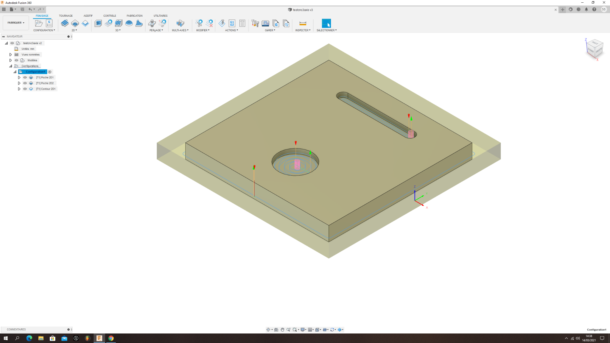

Je sais très bien que c'est un métier et qui plus est pas facile, mais de simple explication peuvent suffirent pour que je comprennes. (le sens doit être pareil que sur mon écran en l'occurrence Fusion 360, ca j'ai bien compris), enfin bref je mets le sens des axes comme tu me le conseilles et j'essaye de refaire le homing pour voir (le mien est $23=3). -

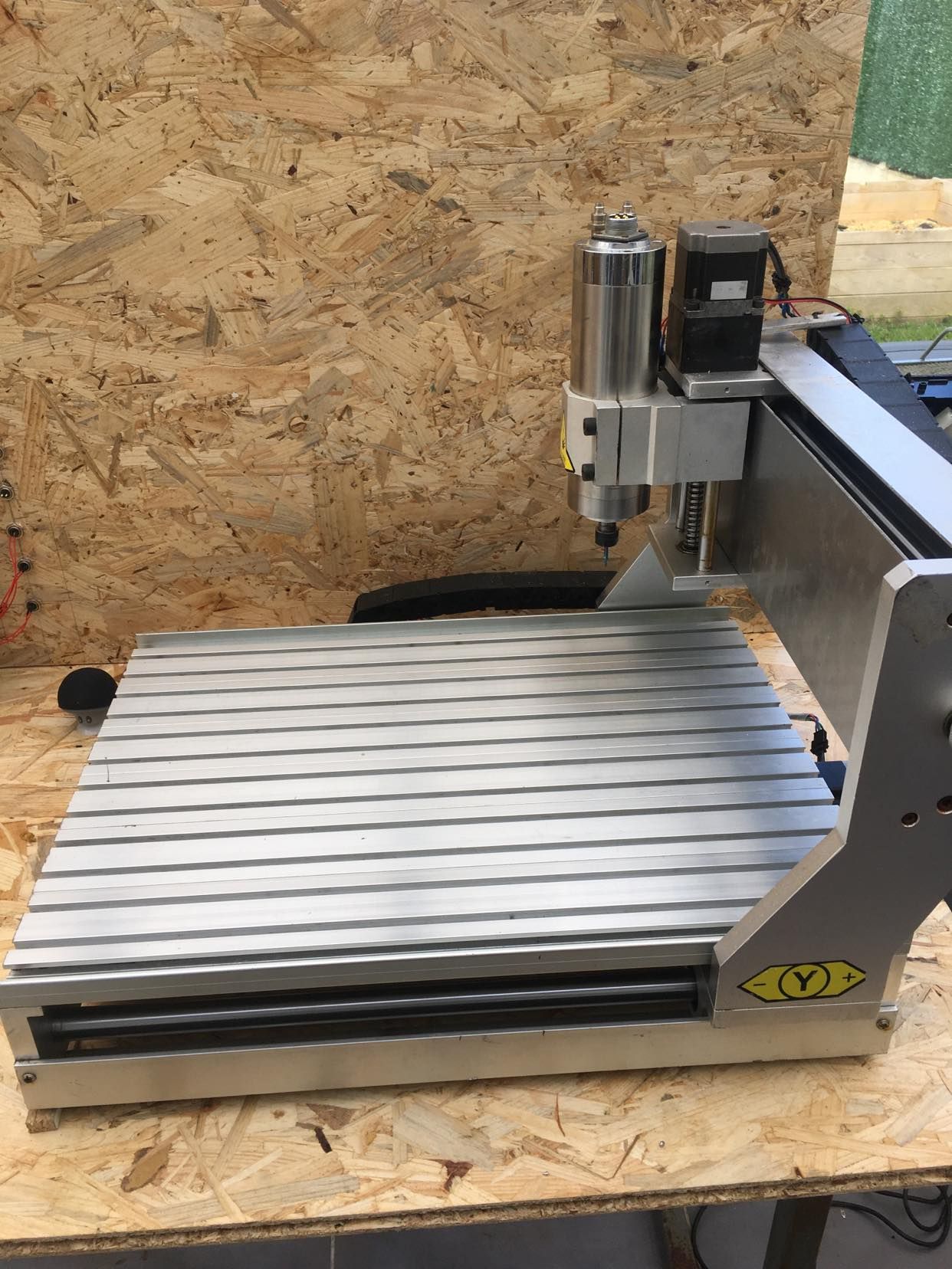

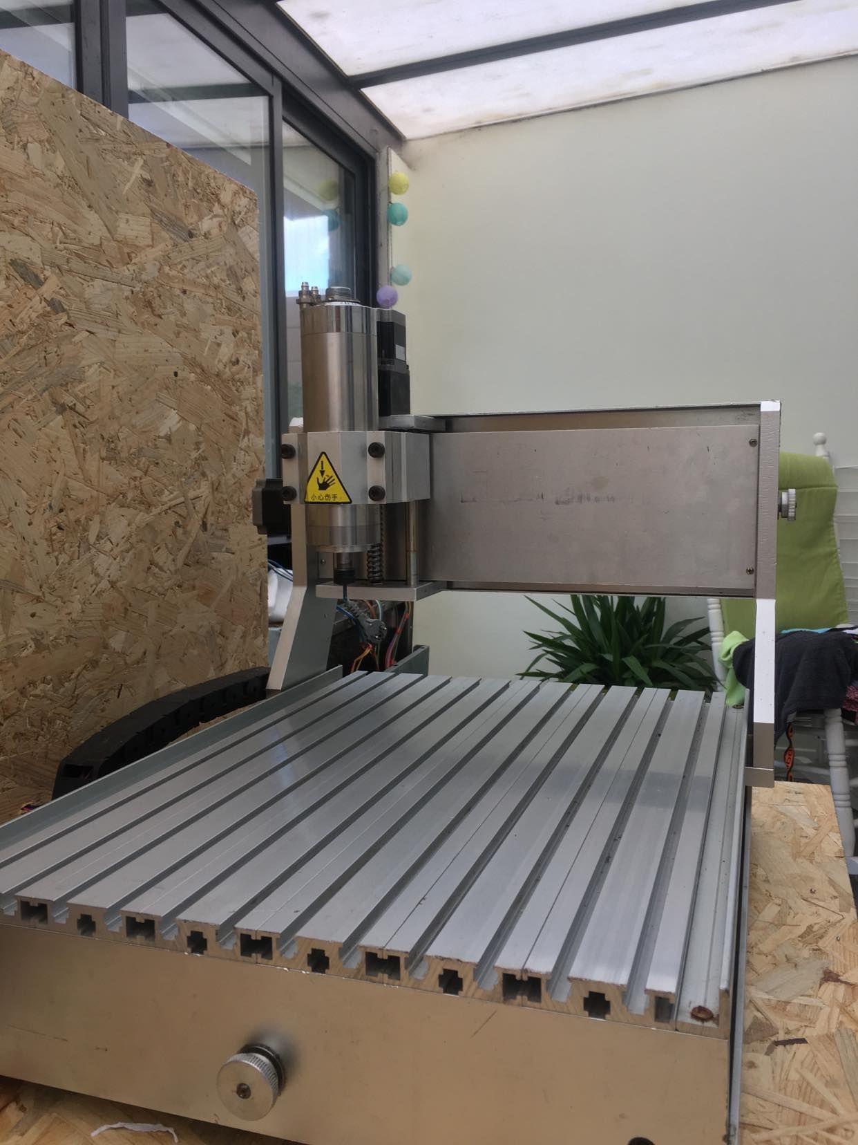

Alors l'ordre des axes est différents des étiquettes, j'ai modifiés ca : Alors a partir de cette photo si je jog en Y+ la tête viens vers moi, si je jog en X+ le portique va vers la gauche et si je jog en Z- la broche descends. Ne te fie pas aux étiquettes sur la machine, elles vont être enlevées. -

Pardon mais j'ai oublié de retirer les étiquettes, sur la photo on voit l'étiquette Y mais il faut que j'enlèves c'est le X maintenant. C'exactement ce qui se passe, mais regarde bien sur le screen de CNCjS, j'avais réglé le $27=3 et j'avais mis $130=380 et $131=280, je fais mon homing et je me retrouve avec 377 et 277. SI je mets $27=3, $130=100, $131=50 et que je refais un homing la j'aurais en position machine 97 et 47. Donc si $20=1, je ne peux rien faire après homing, j'ai une alarme. -

Autant pour moi, c'est vrai que je ne suis pas rentré dans le détail de la machine - arduino MEGA - Ramps 1.6 + - 4 driver TB6600 - GRBL5X Sur les photos est en position homing, j'ai juste dus inverser les fils du moteur sur le tb6600 pour le Z car je voulais avoir le homing Z en positif en haut, donc la si je jog sans le $20 activé ca marche et mon z descend et c'est en négatif et positif pour remonter. J'ai fais ca car dans dans fusion quand je génères un gcode 4 axe ou 3 axe, le Z est toujours en négatif. Les paramètres GRBL, comme vous pouvez le voir quelque soit la valeur en soft limit j'ai ce millimètre de décalage: Le $27 était réglé à 3 sur ces screens Si je mets dans les paramètres $130, $131, $132 et un $27=3 avec des valeurs plus grande que ma machine, exemple 130=1500, 131=1000, j'aurais un homing à 1477 et 977 sur CNCjS. Dans la position actuelle de la machine sur les photos si je jog en X+ le portique avance, en Y+ il se déplace vers la droite et Z- il descend. Quel effet cette ligne de commande a sur le homing ? -

Bah le problème c'est que la CNC ne fonctionne pas si le paramètre soft limit est activé $20=1, car quelque soit les valeurs de soft limit que je rentre, si je veux jogger j'ai une alarme soft limit. Vu que je mets 380 en X et avec le $27=1 je me retrouves avec une origine machine en X de -379 donc un soft limit plus grand que la coordonnée. Je suis sur CNCjS pour info. ET si je me trompes tu utilises la même version de GRBL5X que moi, d'alleur, dans le répertoire de post processeur grbl 4x pour fusion 360 lequel utilise-tu et est ce qu'il est vraiment fonctionnel pour du 4X ? https://github.com/dguerizec/fusion360-grbl-4axis ce fichier de PP : OpenbuildsGRBL.cps -

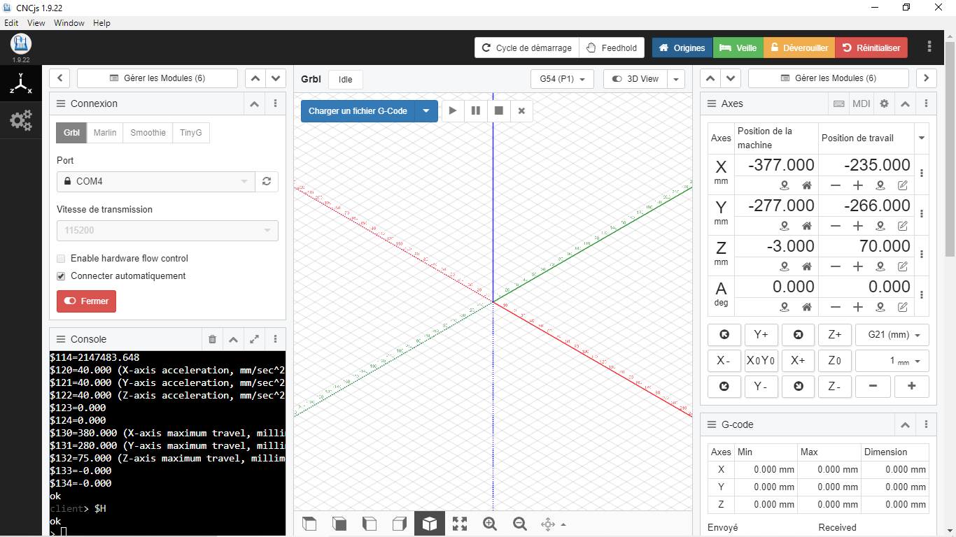

Bonjour, je suis nouveau et je viens de lire ce post complet. J'utilises un arduino mega et une ramps 1.6 + des tb6600 pour contrôler une CNC 3axes qui va bientôt passer en 4 axes. J'utilises le même GRBL5x : https://github.com/fra589/grbl-Mega-5X J'ai activé le homing et les soft limit, mis le $20=1, le $27=1, $23=3 avec le homing en Z+. Mais quand je rentres mes soft limits, exemple $130=380, $131=280 et que je fais le homing les coordonnées machine sont x -379, y -279, j'ai l'impression que le millimètre du $27 se retrouve dans ces coordonnées. Et je peux mettre n'importe quelle valeur en soft limit j'ai un millimètre de décalage 130=400 après homing x -399. Je ne m'en sors plus avec ce problème. si je mets le $20=0 je peux bouger les 3 axes mais avec les soft limit activé j'ai une alarme de soft limit à cause de ce millimètre. Une idée, peut être dans la config du firmware de grbl ? en fait je sais plus quoi faire la.
