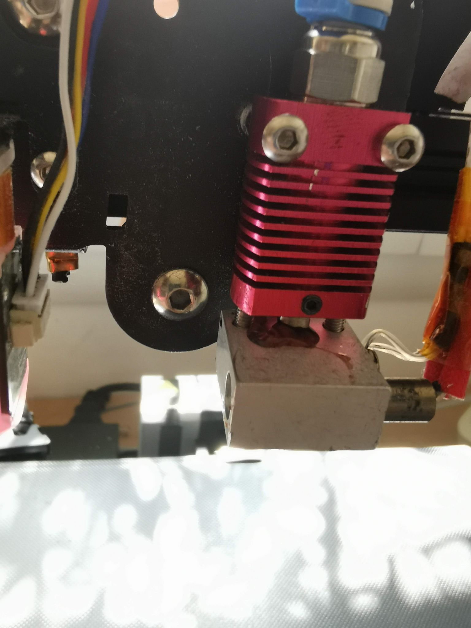

  6. C'est la galère, j'ai changé la buse, démonté l'extrudeur et tout nettoyé, changé la roue dentée de l'extrudeur (je me suis dit qu'elle avait peut être forcé), vérifié le pas de l'extrudeur, changé le ptfe et même les pneufit, suivi la Titi's '(R) procédure à la lettre et pas moyen toujours beaucop de stringing alors que je n'ai jamais eu ce soucis avec les valeurs par défaut du profil de Cura (6.5mm 25mm/s) pour la rétraction. J'imprime un test de rétraction depuis un générateur trouvé sur le forum et je reviens vers vous pour m'aider à l'interprêter ;)))) Je me répond à moi même. J'ai ouvert la tête et il y avait du plastique qui avait fuité de partout. On dirait que quelqu'un n'avait pas remonté correctement quelque chose .... Bon, j'ai tout démonté, nettoyé, remonté, et on reteste !
