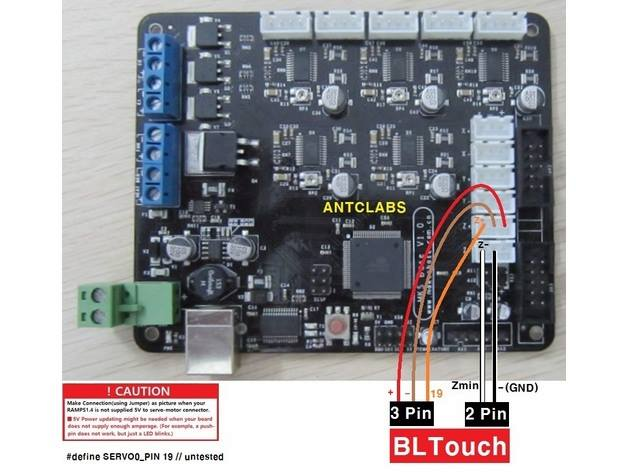

    J'ai mis le temps mais j'ai défait les rallonge de câble (je les avaient fait de façon à garder les fiches originales). Sauf que quand je branche le BLTouch à la MKS, cette dernière s'éteint...

    Yep, j'ai le menu BLTouch sur mon écran qui me permet de le tester, sortir ou rentrer (il ne réagis à aucune des commandes)

    J'ai remisé mon extrudeur+ pour l'instant, flashé ma discoeasy avec ce firmware de https://www.facebook.com/groups/298369603868322/permalink/594997617538851/ J'ai branché mon BLTouch avec les branchements de Jagof (leaimprimantes3D). Sauf que mon BLTouch ne fonctionne pas: aucune led ne s'allume et il ne réponds pas aux instructions depuis l'écran. Détails : La carte n'est pas exactement la même que celle de l'image, il s'agit d'une Markerbase v1.5; Le firmware est bien effectif même si il y a quelques accrocs; Il s'agit d'un BLTouch Smart d'Antclabs J'ai dût rallonger les câbles mais quand je teste chaque câble (la petite partie métallique sur la fiche du BLTouch et les soudures de l'autre côté de la carte) ceux-ci sont bon -valeur à l'ohmmètre ≠ 1- Qui aurai une idée ?
