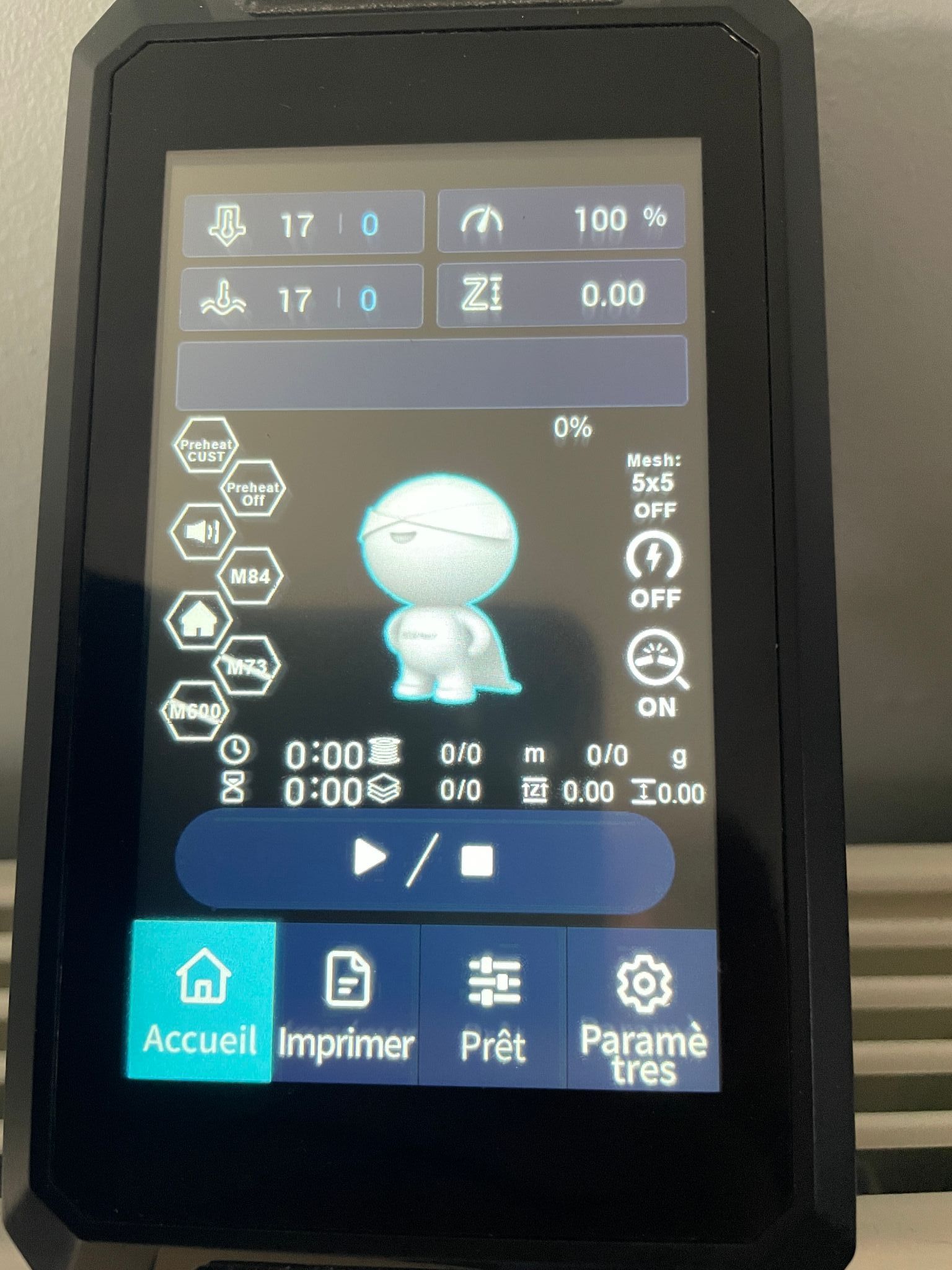

  1. Bonjour, je me heurte sur un petit souci de ne plus voir la vignette sur l'écran LCD de mon imprimante laser Ender 3 S1 Pro. J'ai fais la mise à jour hier "Écran & imprimante". malgré des tests de G-code dans Cura (5.8.1), en y ajoutant des scripts, rien ne se passe. Si quelqu'un aurait le même souci, merci de communiquer avec moi. Ender 3S1 Pro VER /FW abl-v028-byTT Ver écran v2.0.0-v028-byTT Ver. H/W CR-ES1Pro-f4 Taille impression 235*235*270
  2. bonjour fran6p, J'avais pris un peu l'air, car la tête allait exploser, tu m'as envoyé la config, je l'avais devant moi et je n'ai rien vu, c'est exactement celle-ci que j'utilise, et nickel, j'ai pu également mettre pleins de lignes en +, exemple : les statistiques de l'imprimante, mettre la config en Français, utiliser les bornes 5 fiches au lieu de 3/2 pour le BLTouch , enfin ça fonctionne très bien. il fallait inverser les commandes. Bravo à toi pour tes connaissances, ça fait deux fois déjà... Amicalement.
