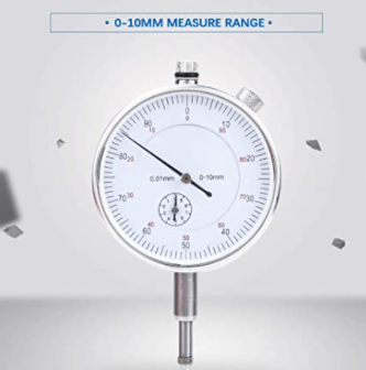

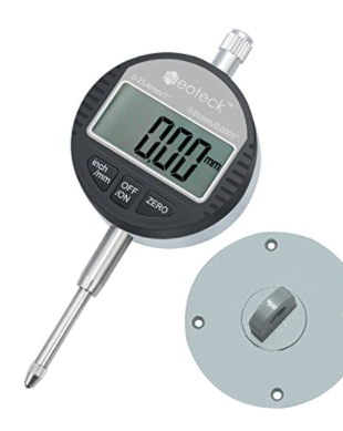

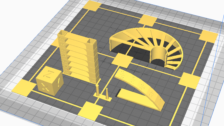

  1. Bon, petit retour avant un petit tuto, la technique de la gauge marche bien ! Je prends mes 0.20mm en un coin, et je balance mon gcode qui va contrôler à chaque coin et le milieu du plateau, la hauteur avec une pause de 10sec me permettant de corriger le niveau avant de refaire un 2eme tour. C est super agréable, pas de papier ou de jeu de cale dans les mains pour régler chaque coin, tous se fait à la lecture de l aiguille et la manipulation des molettes
  2. @PPACje me sens moins seul, je vais réessayer ce soir

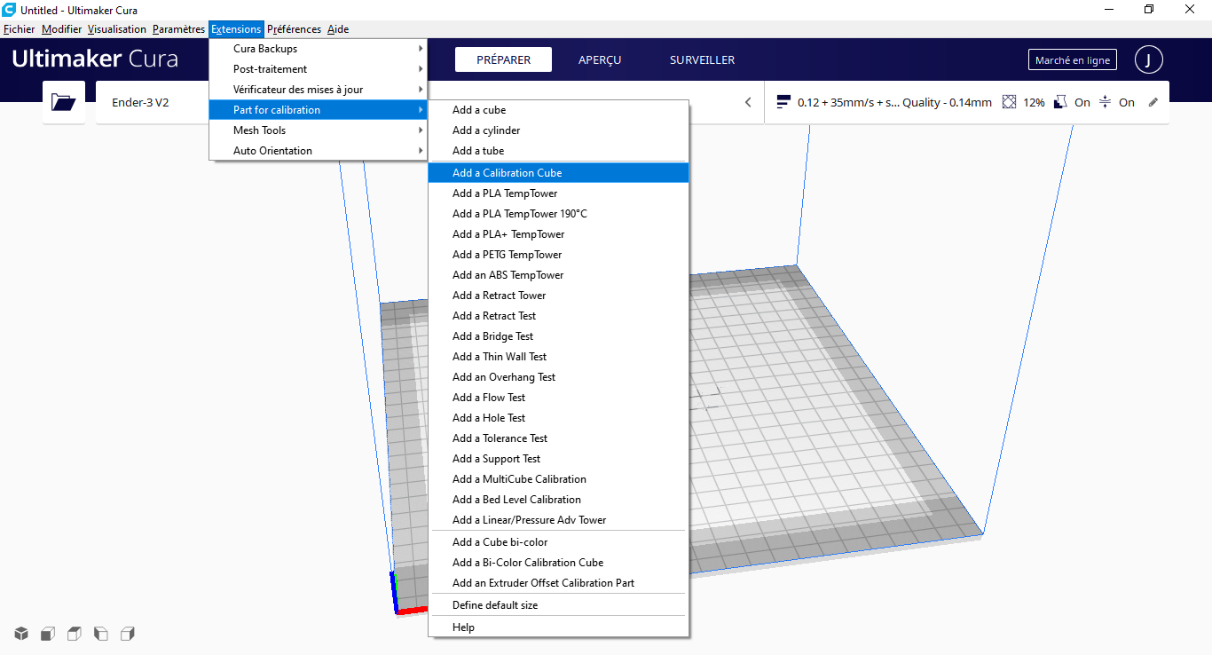

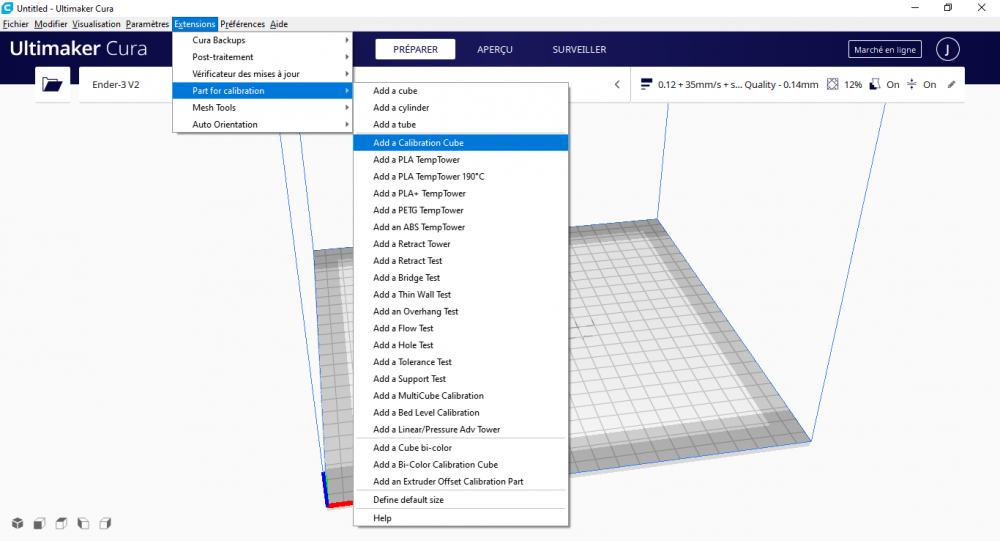

  3. MDR oui c'est vrai que je n'ai pas précisé, mais mon screenshot représentait l'ensemble des testes de calibration. non non je ne fais pas tout en meme temps c'est juste le bed Calibration qui me fait planter CURA
  4. salutation ! est ce que parmi vous, certaines personne utilises les extensions, plus particulièrement "Part for calibration" sur Cura pour générer des tours de température, des cubes ect.... : j'ai un soucis avec 'bed Calibration' qui me fait planter l'appli quand je génère le gcode (genre erreur exception) : et vous? Jybi
  5. ca manque de basse ; regler à main levée votre bed avant ! (jeu de cales ou feuille de papier) G90 G28 X0 Y0 Z0 ; HOME ; M140 S60 ; chauffer le bed 60 degres ; G4 S10 ; Pause print 10 seconde ; Pause jusqu'à ce que l'utilisateur intervienne lorsque la température est atteinte ; G1 Z5 ; axe Z monte de 5 mm G1 X32 Y20 ; Passer à la position 1 G1 Z0 G4 S10 ; Pause print 10 secondes G1 Z15 G1 X80 Y50 F9000 ; Passer à la position 1 G1 Z3 G4 S10 ; Pause print 10 secondes G1 Z15 G1 X80 Y235 ; Passer à la position 2 G1 Z3 G4 S10 ; Pause print 10 secondes G1 Z15 G1 X235 Y235 ; Passer à la position 3 G1 Z3 G4 S10 ; Pause print 10 secondes G1 Z15 G1 X235 Y50 ; Passer à la position 4 G1 Z3 G4 S10 ; Pause print 10 secondes G1 Z15 G1 X155 Y150 ; Passer à la position 5 G1 Z3 G4 S10 ; Pause print 10 secondes G1 Z15 G1 X80 Y50 ; Passer à la position 1 G1 Z3 G4 S10 ; Pause print 10 secondes G1 Z15 G1 X80 Y235 ; Passer à la position 2 G1 Z3 G4 S10 ; Pause print 10 secondes G1 Z15 G1 X235 Y235 ; Passer à la position 3 G1 Z3 G4 S10 ; Pause print 10 secondes G1 Z15 G1 X235 Y50 ; Passer à la position 4 G1 Z3 G4 S10 ; Pause print 10 secondes G1 Z20 G1 X235 Y5 ; Passer à la position 6 G1 Z1 G1 Z30 G28 j'ai pas encore testé, c'est juste un premier jus (je viens de faire la maintenance de l'imprimante avec changement de l'extrudeur, du Hero Me et du ptfe, je vous tiens au courant

  8. Re ! pas très courageux à bidouiller mon imprimante avec l'installation d'un BLTouch, je vais mettre en place un comparateur numérique pour le parallélisme de l'axe X : 2 videos d'exemple : ENDER 3 LEVEL WITH GAUGE - YouTube Ender 3 Bed Level with Dial Indicator - YouTube je ne tiens pas à modifier de nouveau mon firmware pour activer les pauses nécessaires au test du bed level (je suis frileux et mes carte sd commence à rendre l'âme lol) donc je voulais personnaliser ce gcode correspondant à une des vidéos ci-dessus : G90 G28 X0 Y0 Z0 ; HOME M140 S60 ; riscalda il piatto a 60 gradi M0 ; Pausa finchè non interviene utente a temperatura raggiunta G1 Z5 G1 X32 Y20 ; Muovi alla posizione 1 per test foglio di carta G1 Z0 M0 ; Pause print G1 Z15 G1 X80 Y50 F9000 ; Muovi alla posizione 1 G1 Z3 M0 ; Pause print G1 Z15 G1 X80 Y235 ; Muovi alla posizione 2 G1 Z3 M0 ; Pause print G1 Z15 G1 X235 Y235 ; Muovi alla posizione 3 G1 Z3 M0 ; Pause print G1 Z15 G1 X235 Y50 ; Muovi alla posizione 4 G1 Z3 M0 G1 Z15 G1 X155 Y150 ; Muovi alla posizione 5 G1 Z3 M0 ; Pause G1 Z15 G1 X80 Y50 ; Muovi alla posizione 1 G1 Z3 M0 ; Pause print G1 Z15 G1 X80 Y235 ; G1 Z3 M0 ; Pause print G1 Z15 G1 X235 Y235 ; G1 Z3 M0 ; Pause print G1 Z15 G1 X235 Y50 ; G1 Z3 M0 G1 Z20 G1 X235 Y5 ; G1 Z1 G1 Z30 G28 1/ me confirmez vous qu'il faut personnaliser le firmware pour activer le M0? 2/ est ce que je peux remplacer le M0 par un autre gcode correspondant à une pause de 10 secondes par exemple ne nécessitant pas une action humaine? (10 secondes me parait parfait pour tourner les molettes du bed) Unconditional stop | Marlin Firmware (marlinfw.org) voili voilou ^^ bonne soirée !

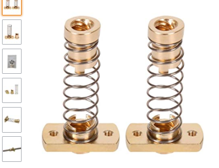

  9. A éliminer le jeu existant dans l'axe Z, mais peut etre aussi s'en prémunir ? Écrou à ressort anti-retour sur ma Ender 3 - YouTube
  10. coucou les printers du lundi soir ! je commence à me prendre au jeu de bricoler (un peu) mon E3 Dans les améliorations, j'avais dans ma todo list les écrous anti backash : Cela m'a l'air d'etre une amelioration facile à réaliser et à un 10zaine d'€. Pour info je n'ai pas (encore) de jeu dans mon axe (ou alors tres tres tres peu), je pense que cela rentre dans ma démarche d'avoir un dual z avec courroie de synchro (autre sujet) Je voulais avoir l'avis de ceux qui l'on installé (et aussi de ceux qui ne veulent pas l'installer). merci

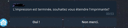

  14. salut, Tu peux automatiser une notification Telegram depuis domoticz avec une Question Reponse : Photo de l'impression + Impression terminée, voulez vous éteindre l'imprimante? Oui Non et comme disait fran6p, prevoir un temps de x mn pour le refroidissement de la buse ou alors envoyer le gcode du cooldown. @nathan_wurtz tu peux aussi utiliser une prise type TPLINK HS110 ou autre
