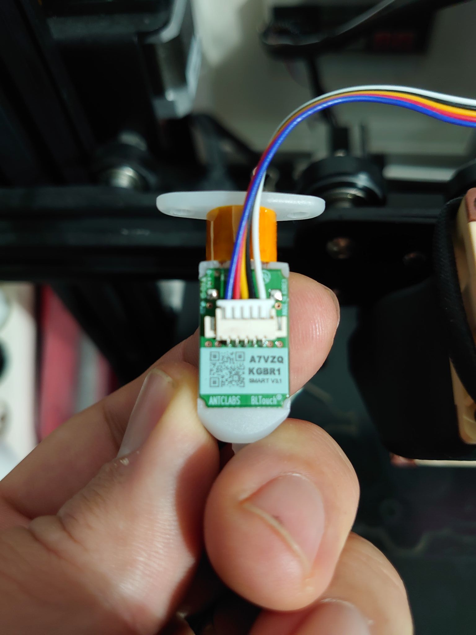

  1. fran6p merci beaucoup, je dois faire encore quelques tests demain mais avec le nouveau BLTouch il y a déjà beaucoup de mieux, lorsque je fais un auto Home il ne plante plus. Je pense bien que c'était mon BLTouch le problème. Je vous dirai demain si tout va bien avec une impression. Encore merci à vous. Je vais mettre mon profil à jour
  2. Je confirme ce n'est pas ca le soucis... J'ai d'ailleurs la même erreur lorsque je fais un G28 en ayant connecté les PIN noir et blanche sur le port Z-Endstop. Je n'ai plus d'idée... Cela pourrait-il venir de mon BLTouch défaillant ? J'ai commandé un nouveau BLTouch sur amazon pour voir, je l'aurai demain, je vous ferai un retour.
  3. elles sont déjà poussées à fond car j'ai changé de connecteur. Par défaut c'était sur un connecteur noir de 3 broches, je essayer d'en trouver un autre plus grand pour mettre les 5 fils. Je vous tiens au courant demain. On en sait jamais ça pourrait fonctionner Merci en tout cas
  4. Ok merci, je vais prendre une photo de mon BLTouch et de la carte mère afin de ne pas faire de bêtise. Voici les photos :
  5. J'ai un soucis avec le G28, l'axe Z ne descends pas, le BLTouch sort puis rentre la tige 2x d'affilé puis ile me met le message à l'écran : M112 Shutdown PRINTER HALTED Please reset
  6. Bonjour à tous, J'ai le presque le même problème que "ImmoGameGB". J'ai une Ender 3 Pro avec une carte 4.2.7 + BLTouch Smart v3.1. J'ai bien connecter mon BLTouch comme l'a dit "PierreG" et j'ai même utilisé son FW (Merci à lui d'ailleurs) Mais je n'arrive pas à faire Bed leveling, lorsque je le lance il va au milieu du plateau et me mets le message : Home Z First Voici le différents retour que j'ai : Send: M119 Recv: Reporting endstop status Recv: x_min: open Recv: y_min: open Recv: z_min: TRIGGERED Recv: ok Send: M92 Recv: echo: M92 X80.00 Y80.00 Z400.00 E93.00 Recv: ok Send: M301 Recv: echo: p:21.73 i:1.54 d:76.55 Recv: ok Send: M304 Recv: echo:Unknown command: "M304" Recv: ok Send: M851 Recv: Probe Offset X10.00 Y10.00 Z0.00 Recv: ok Là je suis à court d'idée. Si jamais vous avez des idées je suis preneur. Merci encore à vous
