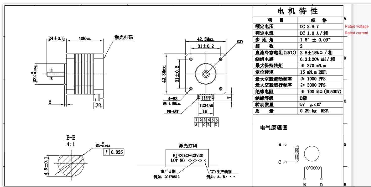

Non, Ludo règle ses tmc2209 à 0.9 V, ,pour z, E0, E1 0.7 V , c'est pour les petits moteurs x et y. j'ai retrouvé les caractéristiques du -gros- moteur, Inom = 1.0 A -

Pour les tensions des drivers, j'ai demandé à wanhao chine les caractéristiques des moteurs pour connaître Inom. il faudrait que je retrouve tout mais ça va me prendre un peu de temps, et en attendant, je peux te dire que les moteurs de l'axe z et ceux des extrudeurs sont plus gros et demande plus de tension. De mémoire, je suis plus à 0.9 V - 1V sur ces 3 moteurs que 0.7 (qui correspondent aux petits moteurs x -y) pour la calibration du plateau, je laisse le dieu Jonathan en Marlin te répondre -
