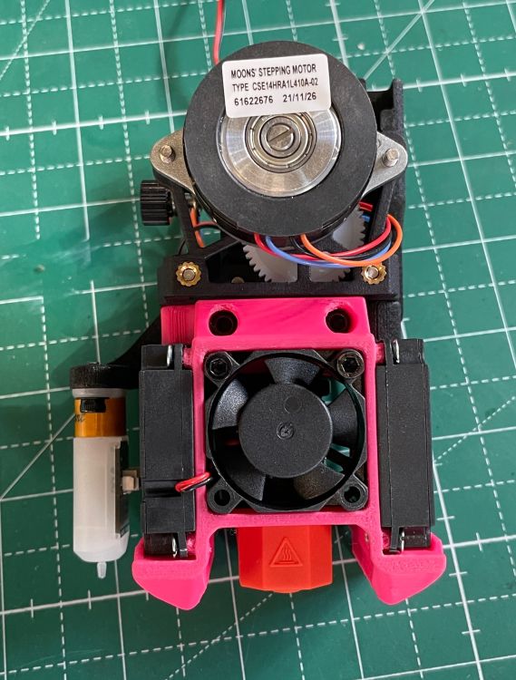

  13. Pas imprimable, mais peux quand même rejoindre la liste des améliorations utiles:
  14. https://www.printables.com/fr/model/201451-wanhao-d12-direct-drive-with-orbiter
  15. Oui, c’est la bonne version Il te faut l’extrudeur Orbiter 1.5, un hotend E3D V6 ou Phaetus Dragon et 2x ventilateurs en 40x40x10 (je les prends généralement chez GDStime car fiables et efficaces, mais d’autres fonctionnent aussi) + 1x 30x30x10 Je viens de re désigner une version pour ma Ender3 avec le Libra de chez Mellow
