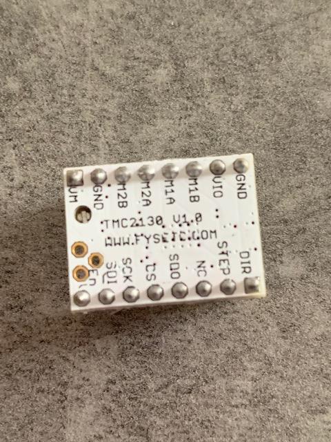

Si je comprends bien le fait de souder me permettra de régler la vref via Marlin et si je ne soude pas réglage avec le potar sur le stepper ? Et si je veux les passer en spi qu’est ce qu’il y a à faire ? Je vous remercie d’avance pour votre aide vous êtes top [emoji106] Envoyé de mon iPad en utilisant Tapatalk
Une photo du dessous Je peux les brancher comme cela sans modif, juste en configurant Marlin ? Envoyé de mon iPhone en utilisant Tapatalk
Merci pour ta réponse, oui je sais bien pas de fonctions spécifiques. Mais le silence par rapport à des A4988 Envoyé de mon iPhone en utilisant Tapatalk
Bonjour, je viens de recevoir une Bigtreetech SKR V1.3, j'avais des TMC2130 V.10 dans un tiroir que je n'avais jamais installé sur une Ramps 1.4 (je ne m'y suis pas osé). Ca a l'air beaucoup plus simple avec la SKR, afin de faire une bétise ou les cramer et pour comprendre, il faut juste que je soude 2 petites broches sur les empreintes en bas à gauche pour les passer en mode SPI ? Ou est ce que je peux les utiliser directement comme cela sur la SKR 1.3 en mode standalone ? Merci d'avance pour votre aide.

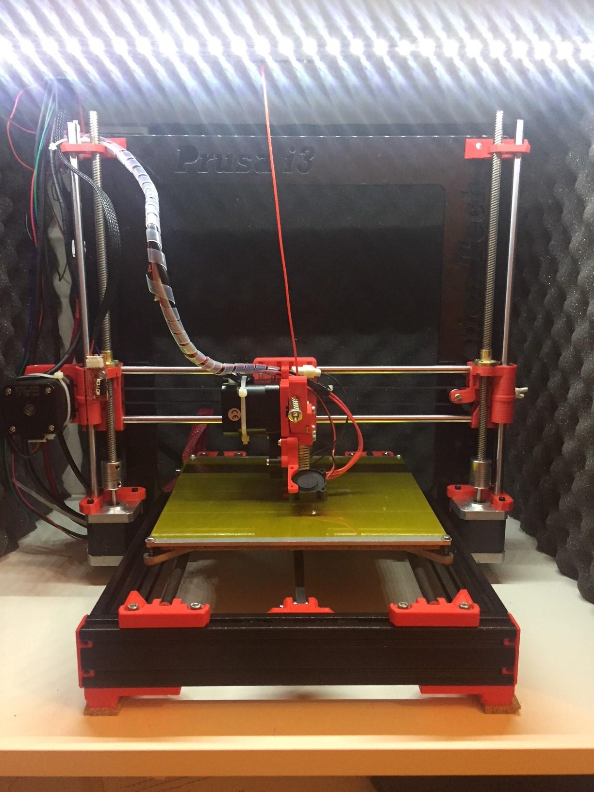

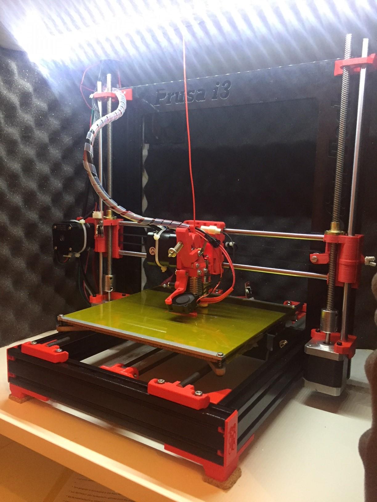

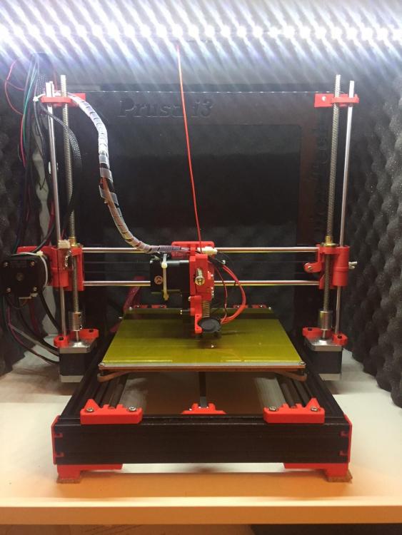

Bon soyons clair c'est une adaptation personnel que j'ai appliqué sur ma Prusa i3 Rework 1.5 que je pourrais nommé Rework 2.0. La modification a été faites au départ pour une Prusa i3 MK2 par pekcitron https://www.thingiverse.com/thing:2562174 J'ai donc adapté les dimensions pour la Rework 1.5 en commandant mes profilés alu chez http://www.motedis.fr/shop/index.php - Profilé aluminium 2040 i-Type rainure 5 - 204 mm x 2 - Profilé aluminium 2040 i-Type rainure 5 - 119 mm x 2 - Profilé aluminium 2040 i-Type rainure 5 - 270 mm x 1 - Profilé aluminium 2040 i-Type rainure 5 - 230 mm x 1 Coût 6€35 pour les profilés aluminium + frais de port J'en ai profité remplacer les roulements LM8UU et tiges lisses du plateau par des Igus ainsi que des roulements Igus pour l'axe X. Je peux dire que la structure est hyper rigide, ça m'a permis de supprimer les barres de renfort arrière. Je dois encore apporter quelques modifications comme des supports pour les roulements de plateau afin de remonter un peu le niveau du plateau (trop juste pour mettre des molettes de réglage plateau). Les dimensions de mon caisson ne me permettait pas d'allonger l'axe Y pour y mettre un plateau de 300x200 sinon je l'aurais fait. Je trouve que c'est une belle évolution dans l'esprit de la Prusa i3 MK3
J'ai profité aussi des congés pour modifier ma prusa i3 emotion tech 1.5 que je définirai en 2.0.... avec des barres d'extrusion 2040 directement fixées sur le cadres. La structure est super stable et rigide...
