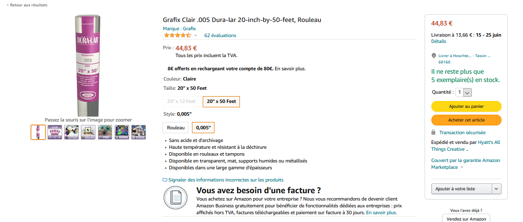

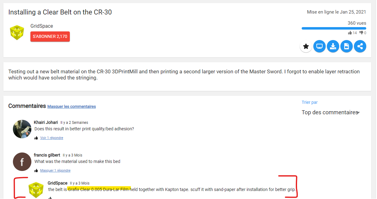

  5. Bon faudrait que j'arrive à trouver quelque chose d'équivalent à ce rhodoïd résistant à haute température: https://www.amazon.fr/Grafix-clair-005-Dura-lar-20-inch-by-50-feet-rouleau/dp/B0092MJJS6/ref=sr_1_16?__mk_fr_FR=ÅMÅŽÕÑ&dchild=1&keywords=Grafix+Clear+0.005+Dura-Lar+Film&qid=1622139889&sr=8-16 Parce que niveau tarif, ça pique un peu...

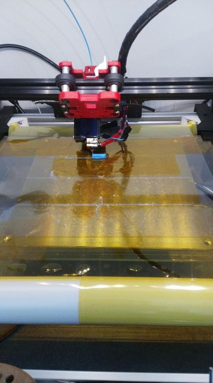

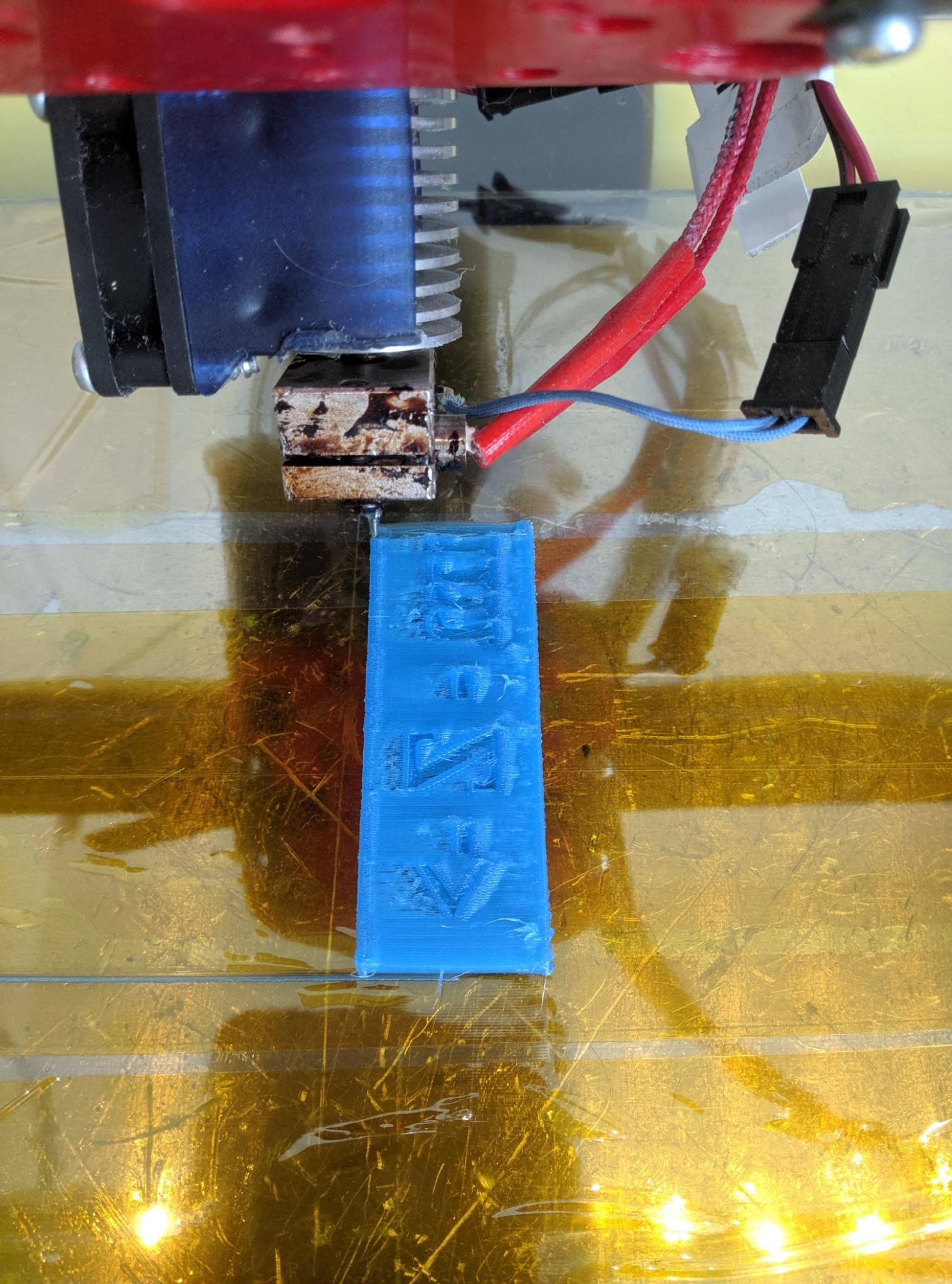

  6. J'avais vu ta manip pour éviter cette bulle. De mon coté la courroie repose sur une plaque de verre 3mm qui me semble bien plane. Je penche plus sur une déformation dû à la chaleur. J'ai créé un système pour tendre la courroie. J'ai justement retendu et j’attends la fin de ma plaque de 20x2x100

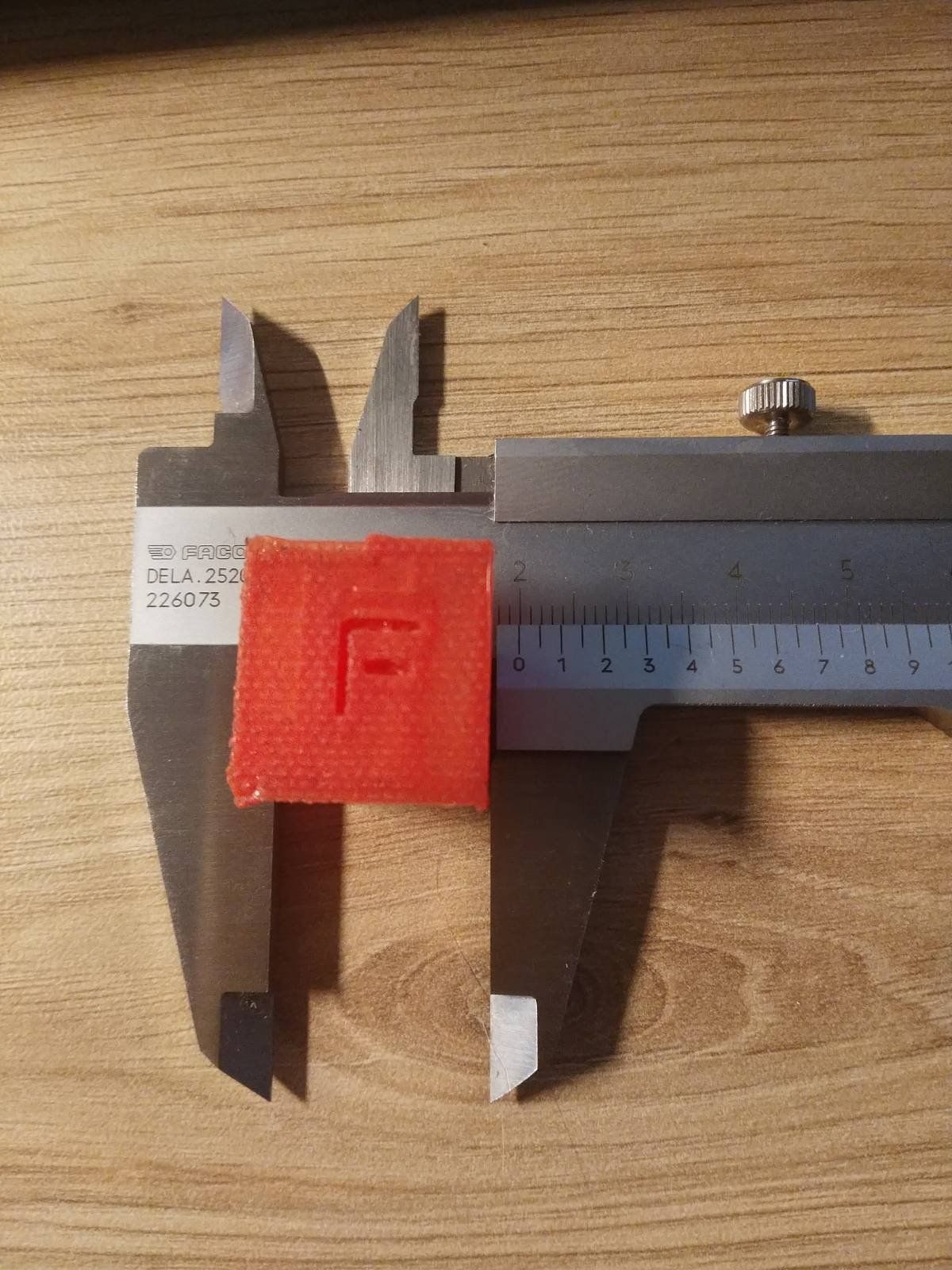

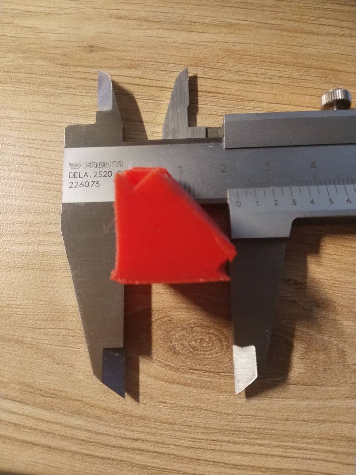

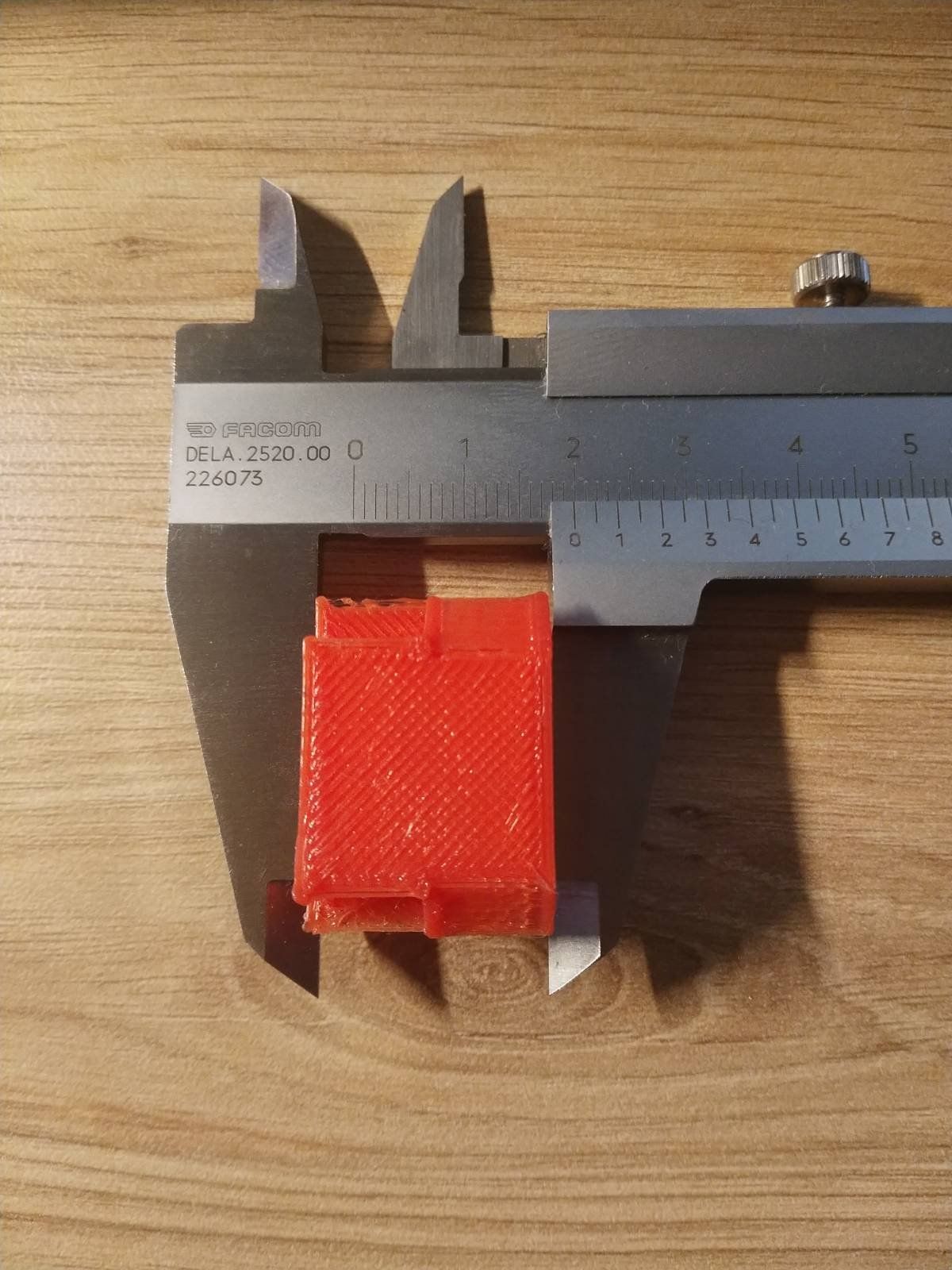

  7. Merci Quasi pas mal niveau valeur. Seul le Z est encore à affiner. Et trouver le moyen d'avoir la courroie bien collée au plateau car elle a tendance à se surélever légèrement pendant le passage de la buse, ce qui ne donne pas une base plane.

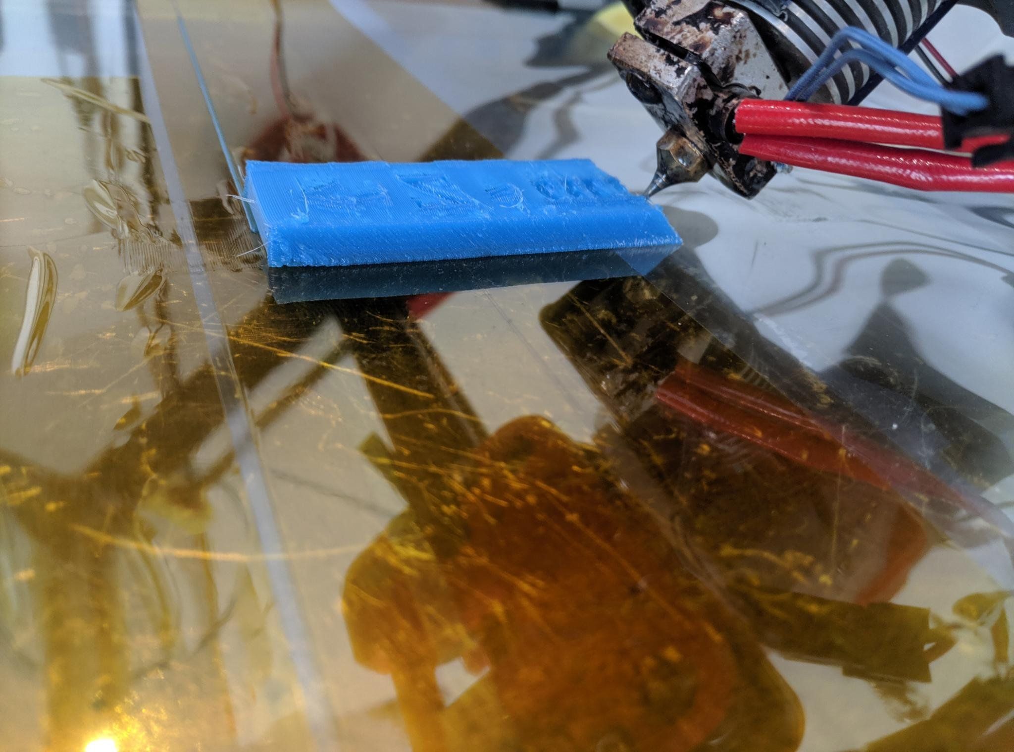

  8. Quelques petites nouvelles de la ScalarZ. La courroie en liner de piscine est définitivement trop lourde pour faire quelque chose de correct. Je tente le plastique comme m'en parlait @fran6p . ,N'ayant pas de rouleau, utilisation de 3 feuilles 1/4 de rhodoïd en 200 microns pour les tests (issus du stock des visières du 1er confinement). Plus ajout de kapton... parce que forcément le rhodoïd se déforme avec la chaleur. On obtient des résultats pas trop mal Bref, je ne lâche pas le morceau ^^
  9. Salut @PPAC Pour l'entrainement et les rouleaux: tige filetée de 8 avec un tube + un engrenage qui vient s'insérer dans le tube. Pour le moment, j'ai toujours en dessous du bed, le liner qui fait bien contact avec le rouleau, donc pas de risque de glissement. (ça ne sera pas la même lorsque je retirerais le liner- Donc au choix, élastique ou autre).

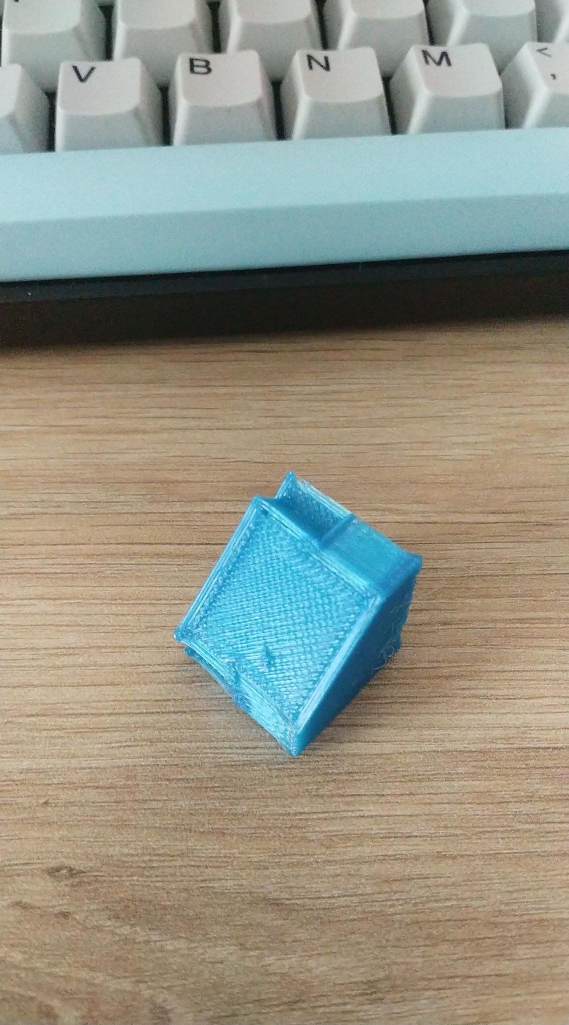

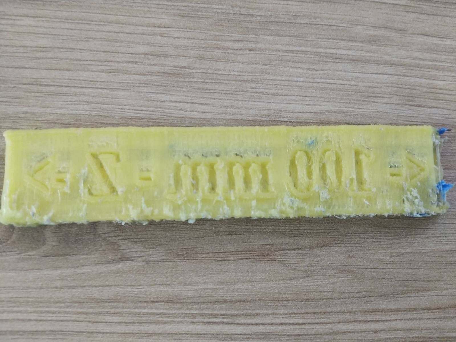

  10. Quelques petites nouvelles. Je tente un autre type de bed car la version "liner piscine" est un peu lourd et surtout trop épais pour être chauffé correctement par le plateau chauffant. Quelques petites photos du résultat d'un cube test fourni par @fran6p signal-2021-04-30-111107_004.mp4
