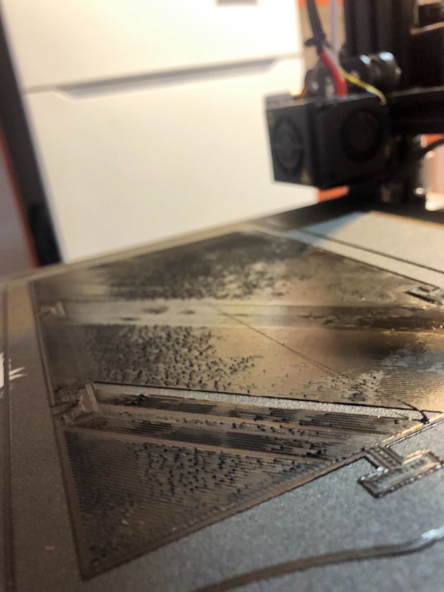

xAmmer en réponse au topic de xAmmer dans Entraide : Questions/Réponses sur l'impression 3D
J’ai mis un peu de temps pour la réponse, c’étais la fin de semaine donc je me suis concentré un peu sur d’autre chose petit update: j’ai remis ma vieille buse, ca a réglé le problème de bavure ! les couches ligne de filament ne collait pas entre elle donc, ma pièce etait très faible et souple. J’ai fais le calinrage de mon extrudeur puisque le filament sortant me semblait très mince comparativement a la normal de cette impression. j’avais une sous extrusion ! Pour une sortie de 100mm, seulement 38mm en sortait ! donc avec ces manipulations, mes impressions sont maintenant très bien !! -
Aaaah oui j’avoue, ca doit etre possib’e j’utilise cura, aucune mise a jour depuis. J’ai besoin de 4 exemplaires de ce que j’imprime, j’en ai deja imprimé 2 avant ce probleme, elle sont parfaite ! Donc pas de probleme avec le Gcode Au cours de la nuit, j’ai eu un flash !! J’ai eu une petite panne électrique lorsque j’étais en train de chauffer mon imprimante ! J’ai dû reajuster la configuration du preheat PLA. Peut etre que ca a mis d’autre parsmetre par defaut ! Tel que celui de l’extrudeur -
C’est ce que je pensais au départ, mais ce n’est pas le cas. J’ai fais et refais la calibration du plateau. Les contours sont beaux, mais lorsqu’elle commence l’interieur, c’est le résultat donné. J’ai éloigné la buse du plateau petit a petit, ca reste comme ca ou le materiel n’adhère plus care la buse est trop loin.. Présentement j’utilise du PLA. Tel qu’énoncé dans mon explication, j’ai recommandé exactement la même chose pour terminé un projet. J’ai toujours fais fonctionné a 210 degré, c’étais parfait ! J’ai meme essayé a 200, toujours pareille. je n’ai jamais calibrer mon extrudeur. Je vais essayer ca demain (il commence a se faire tard par ici :)) et mesurer mon diametre de filament. merci pour l’information, je redonnerais des nouvelles sur le développement ! -

xAmmer a posté un sujet dans Entraide : Questions/Réponses sur l'impression 3D
Bonjour tous le monde ! je suis nouvelle sur le forum. Je commence l’impression, peut-etre 2-3 mois environs. je me suis procuré une ender 3 pro, puis jusqu’a maintenant je n’ai pas eu de problème majeur. Depuis hier soir, lorsque j’imprime la première couche, ce n’est pas lisse. (Voir photo en pièce jointe. J’ai arrêté l’impression car je n’étais pas satisfaite) J’ai essayer une plein de différente facon de regler ca, rien ne change.. j’ai changé la buse, vérifier le niveau du plateau, jouer avec la temperature de la buse, essayer la temperature du plateau aussi. Faut il savoir que j’imprime avec le meme filament depuis le début, meme configuration et ca a toujours bien fonctionné. J’ai recommandé la meme bobine puisque j’avais passer au travers de l’autre (meme compagnie, couleur, etc) Est-ce que quelqu’un sais ce qu’il se passe ? Ce que je devrais vérifier.. je suis a cours d’idée.. Merci d’avance !
