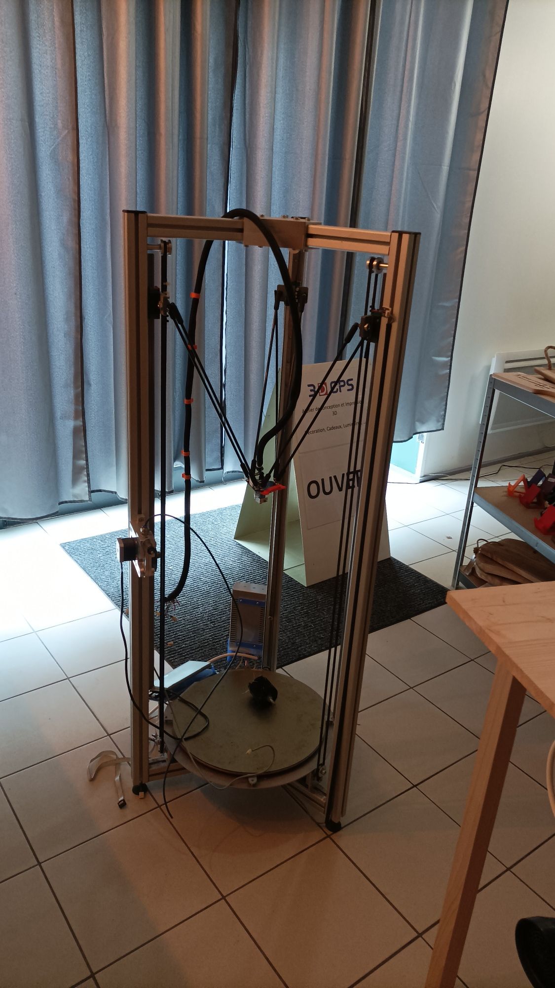

Salut les makeuuurs Je viens de faire rentrer une imprimante DeltaTower 420 à l'atelier pour maintenance, et surtout finir le retrofit de la machine. Le client a commencer à faire des modifs, mais j'aimerai bien avoir si une âme charitable à cette machine, des infos, car pour l'emplacement des capteurs xyz je n'ai pas de cote, le client les à placer plus ou moins à l'arrache, j'ai a refaire un boitier pour la carte duet installée, et pas mal de petites bricoles a refaire pour la relancer, apres pour le duet, pas de soucis, là je sais faire voilà une photo de la bestiole, qui fait 140 de haut pour un volume de 60 X 40 de diamètre, une belle petite bête quoi
