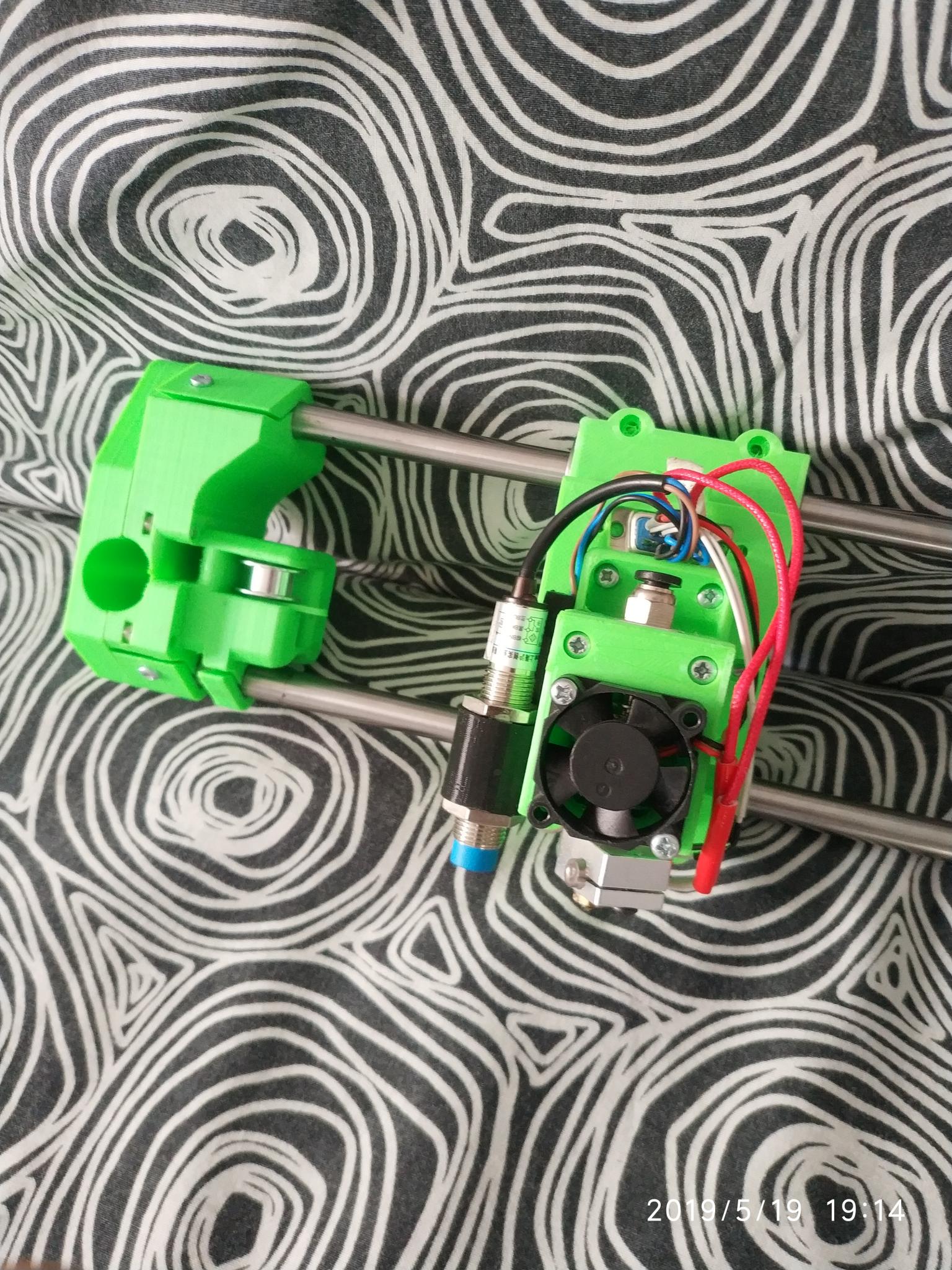

bonjour j'ai installer un 3dtouch sur ma hypercube Ngen nouvelle carte MKS tinybee ,écran TFT24 avant ramps 1.4 nouveau 3 dtouch avant touchmi fait maison dernier marlin 2.0.9.2 tous fonctionne sauf le 3dtouch il s allume mais ne réagie pas, la buse vient percuté le plateau j'ai remarqué aussi que quand je téléverse le firmware sur la carte, sur (ESP3D) les modifications( les réglages es pas en Z) ne sont pas prise en compte ,sauf si je les modifie sur ESP3D si je le fais en wifi les modif elle ne sont pas non plus prise en compte. je comprend pas? merci Configuration.txt.h Configuration_adv.txt.h
