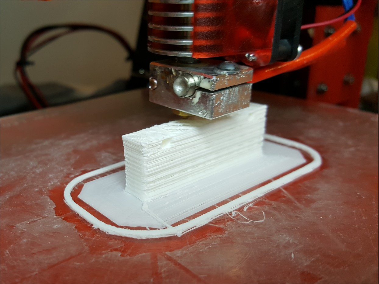

1

  1. En changeant l'ordre des infill (outside-inside) en (inside-out) ça corrige le soucis, cependant maintenant les points sont à l'intérieur (c'était prévisible) Je n'ai pas trouvé le délais entre deux couches dans simplify 3D
  2. Bonjour, Prusa i3 très moddée, courroies GT2, drivers DRV (0.4V sur l'axe X et 0.7 sur le Y car j'avais des , moteurs nema 17, et une carte GT2560. J'imprime en USB ABS 1.75mm en bowden, extrudeur e3D et j'ai changé le ventilo de base pour un 40mm ainsi que l'ajout d'un autre ventilo 40mm pour le print. J'imprime sur Simplify3D Voici la photo Je pense que ces points apparaissent au début de l'impression car j'ai remarqué que l'imprimante mets un temps de pause de quelques millisecondes au début de chaque couche, je crois que le problème vient de là, mais je peux me tromper. Avez vous un avis là dessus ? Cordialement, Samy.
  3. Tu dois avoir le moteur qui dérape, vérifies bien ton coupleur Envoyé de mon SM-N920C en utilisant Tapatalk
  4. Surchauffe driver ? Envoyé de mon SM-N920C en utilisant Tapatalk

  7. Je vais vérifier tout ça ce soir et je vous tient au courant promis ! Pour l'instant j'ai trouvé deux problèmes que j'ai résolu: 1- Les vis entre le bed et le chariot étaient desserrées, du coup il avait un jeu à l'axe Y laissant apparaître un défaut. 2- J'ai réduit la hauteur d'un layer a 0.3mm et ça a l'air de mieux se passer. Devrais-je prendre un auto leveling pour le bed ? Merci a vous tous pour vos messages, ça m'a vraiment aidé !
  8. J'ai trouvé un jeu sur l'axe Y, je l'ai resserré et je vais voir ce que ça donne !

  14. J'ai démonté l'extrudeur et trouvé le problème, Quand le moteur faisait marche arrière pour l'extraction, du plastique mou sortait de la gorge et avait pris la forme d'une boule, ce qui a fait qu'il était impossible pour le moteur de la repousser dedans après. Je vais nettoyer tout ça et refaire un test ! EDIT: J'ai également réduit la distance de la rétraction de 1mm a 0.5mm et on dirait que ça va mieux, maintenant que je sais d'où vient le problème (PLA qui chauffe jusqu'en haut) je sais comment le résoudre, je vais remplacer la tête de merde que j'ai par une E3D V6lite, j'espère juste que son support va s'imprimer correctement
