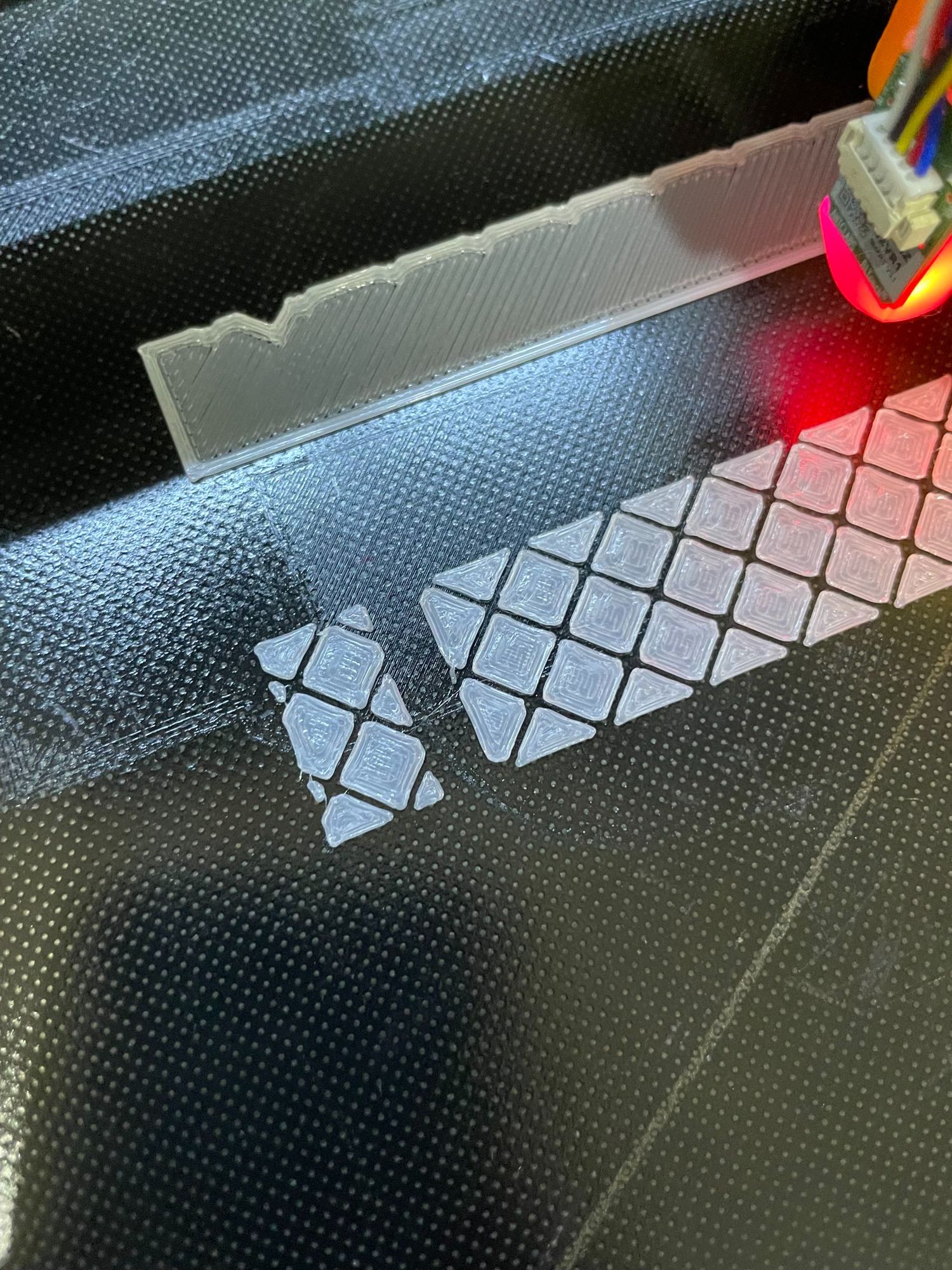

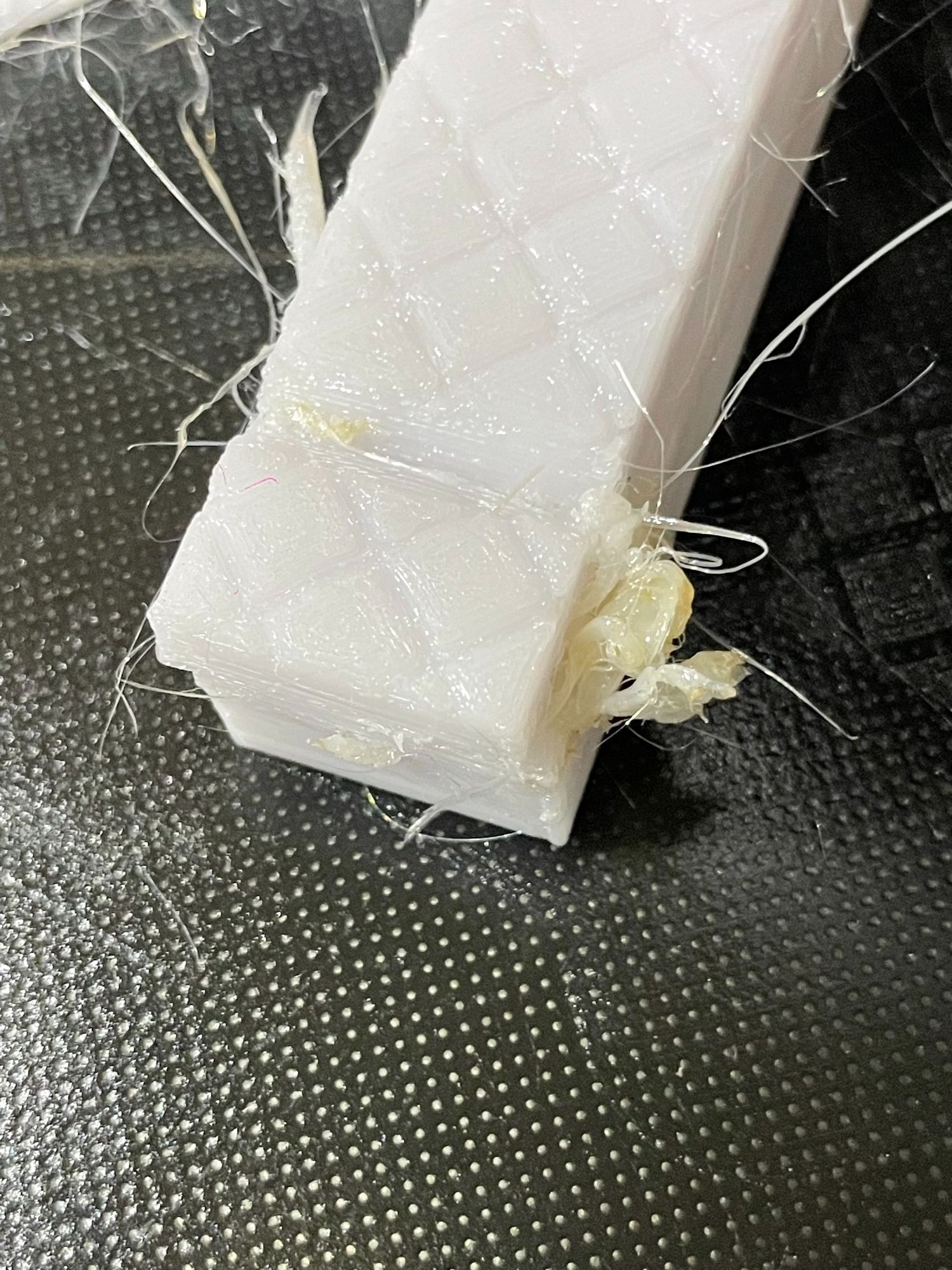

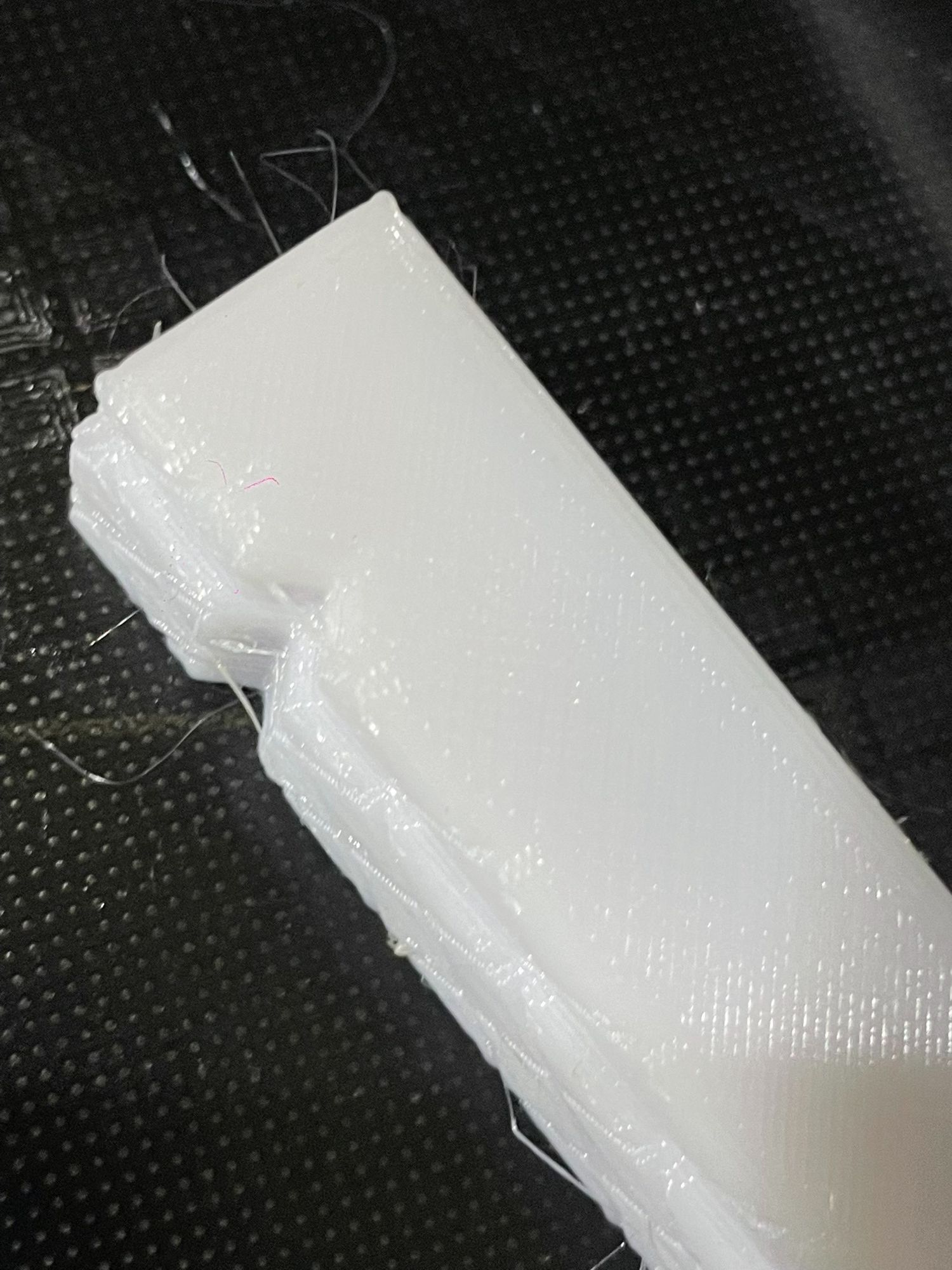

  2. Résumé du problème et de la solution : Le gros problème était une très mauvaise 2e et xe couche, la buse repassant sur la 1ère couche amassait des tonnes de plastique, qui pouvait boucher la tête ou se déposer n'importe où pendant l'impression et faire de gros défaut. Le réglage de mon bed et de l'offset Z étant quasi parfait, je pensais à un PB de jeu sur l'axe Z, (voir mesures plus haut). Solution : J'ai refait l'offset Z... en utilisant seulement la cale de 1/10 et non le couple de cale qui s'étaient collées ensemble ->épaisseur résultante de 2/10 ! La première était alors très/trop épaisse, et les suivantes raclaient celle-ci ! CQFD Voilà c'était tout simple ! mais je n'avais pas identidié le PB car ma 1ère couche était très jolie et collait bien au bed ! (voir photo ci-dessous). Conclusion, c'est bien de tout revérifier... même si l'on a des certitudes Merci à toutes et tous pour votre aide.

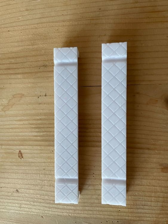

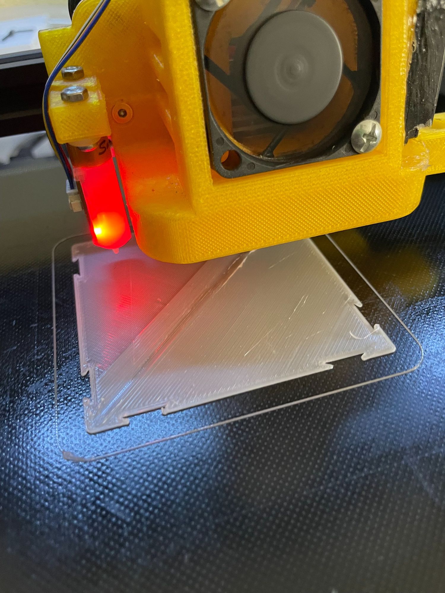

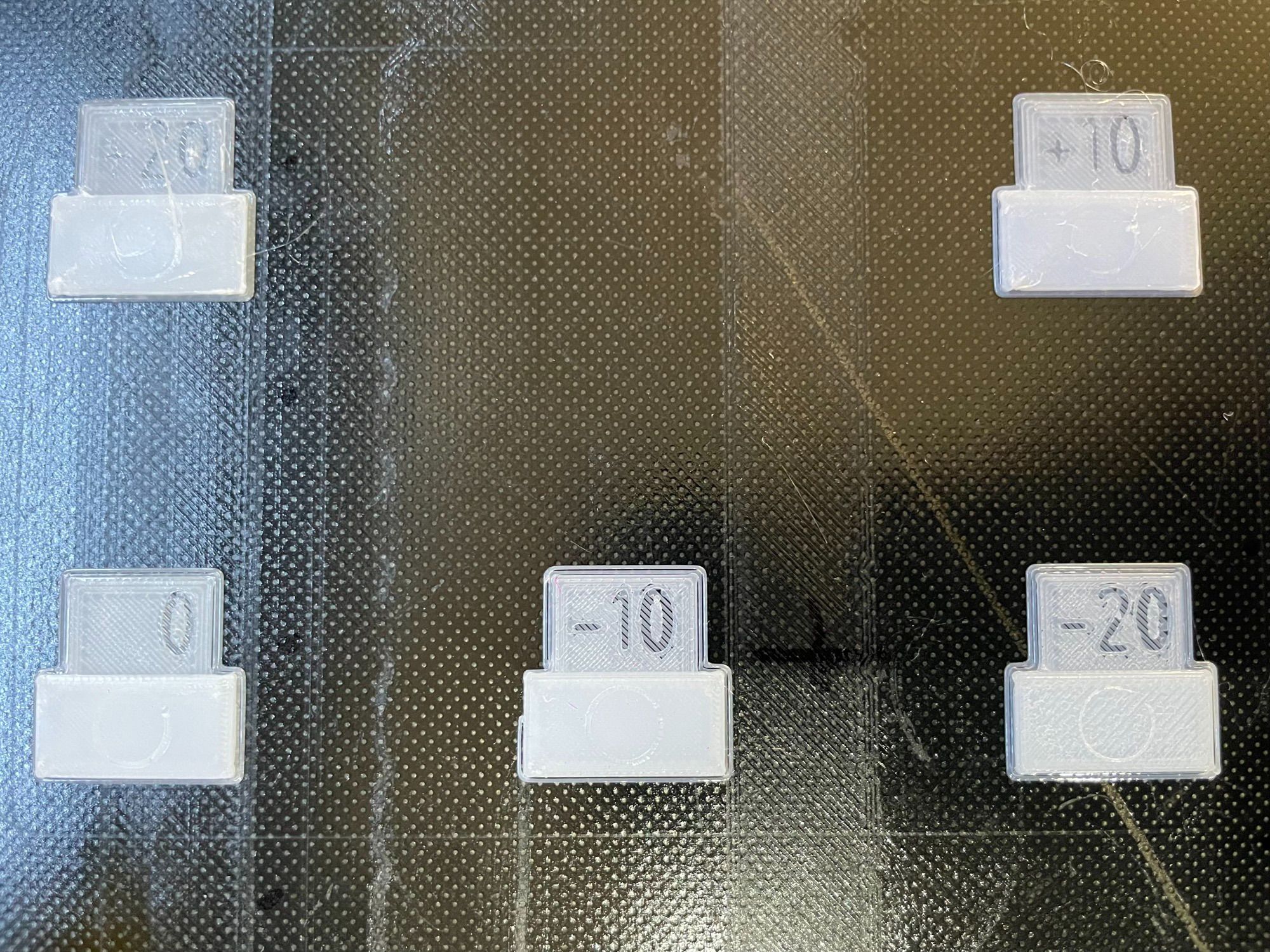

  4. Hello la Team, La nuit fut bonne... pour l'impression, résultat en image. J'ai eu quelques petites gouttes de matière, mais sans effet sur l'impression. Et cela avant la recalibration du "multiplicateur d'extrusion" (voir photo pour le test que je viens de faire à l'instant (le -10 me semble pas mal), je vais affiner avec un test au pas de 2%. Problème résolu ? je pense que oui, mais je ferai un dernier post, afin de résumer le PB et la solution pour les autres membres.

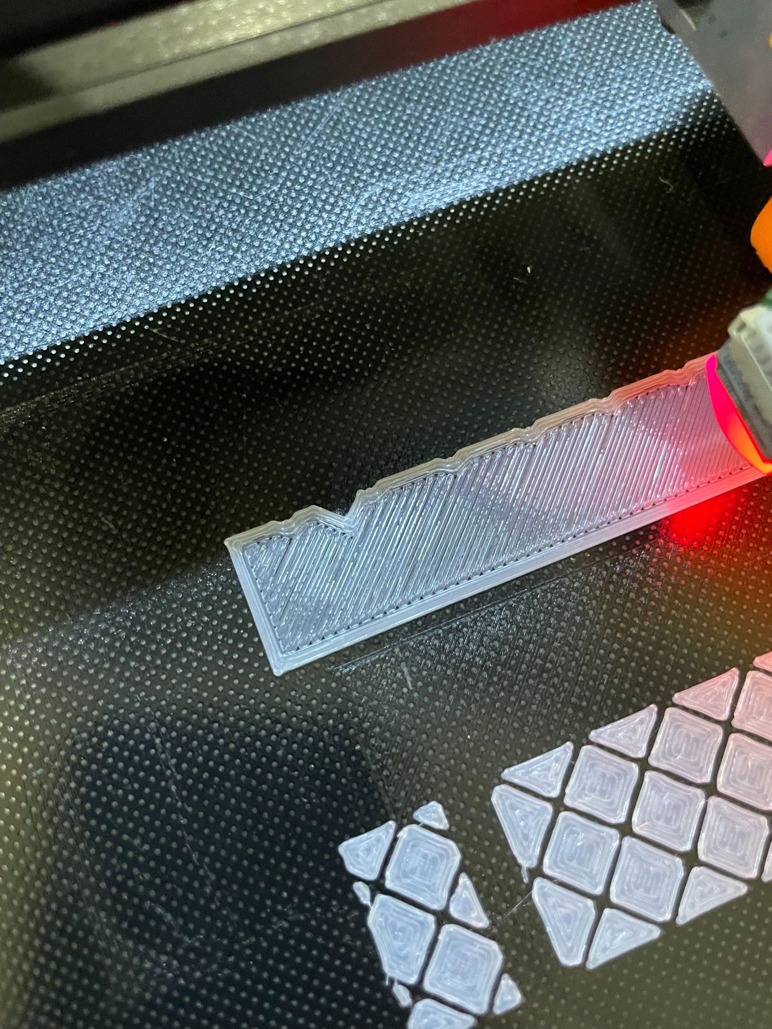

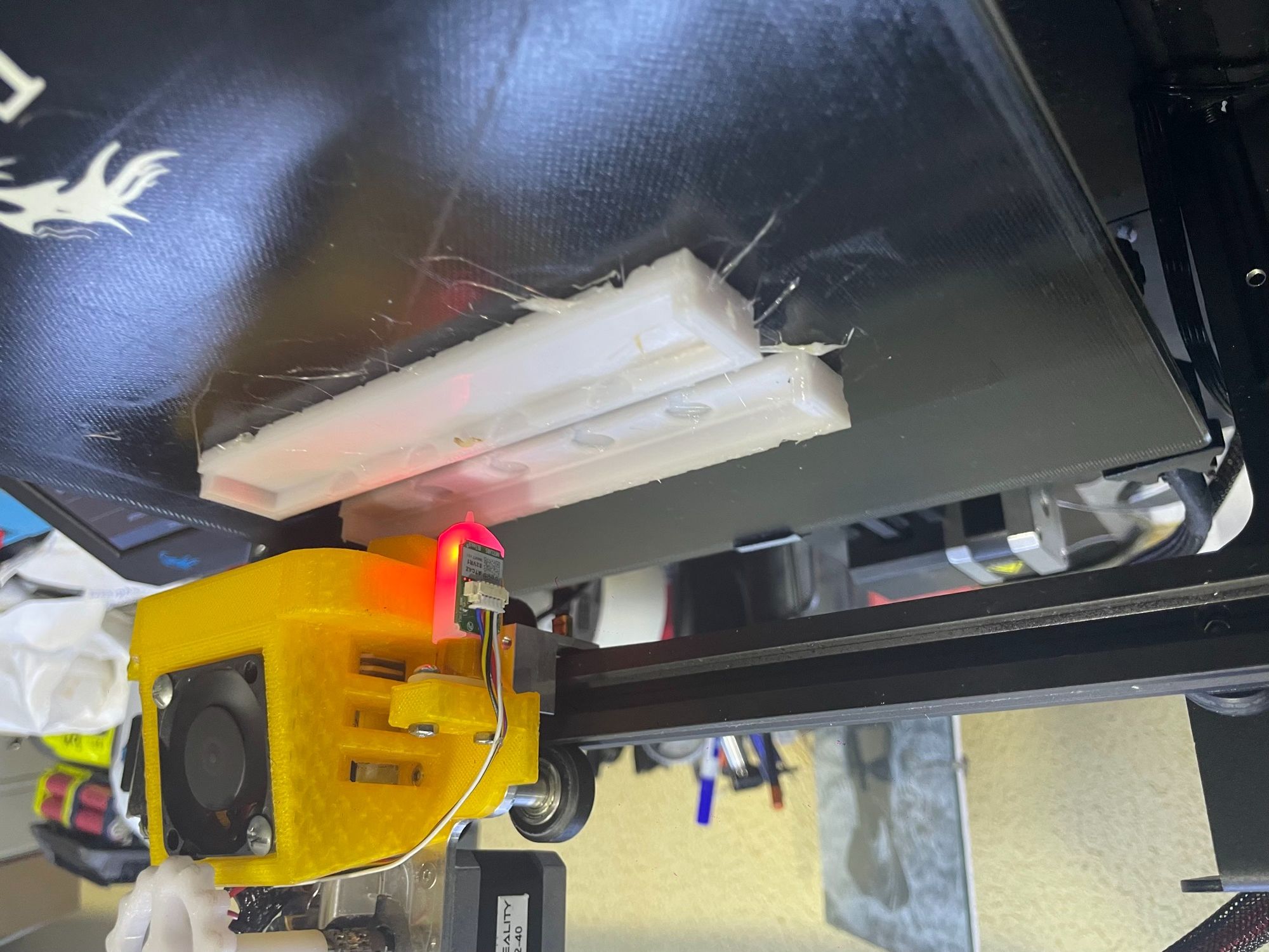

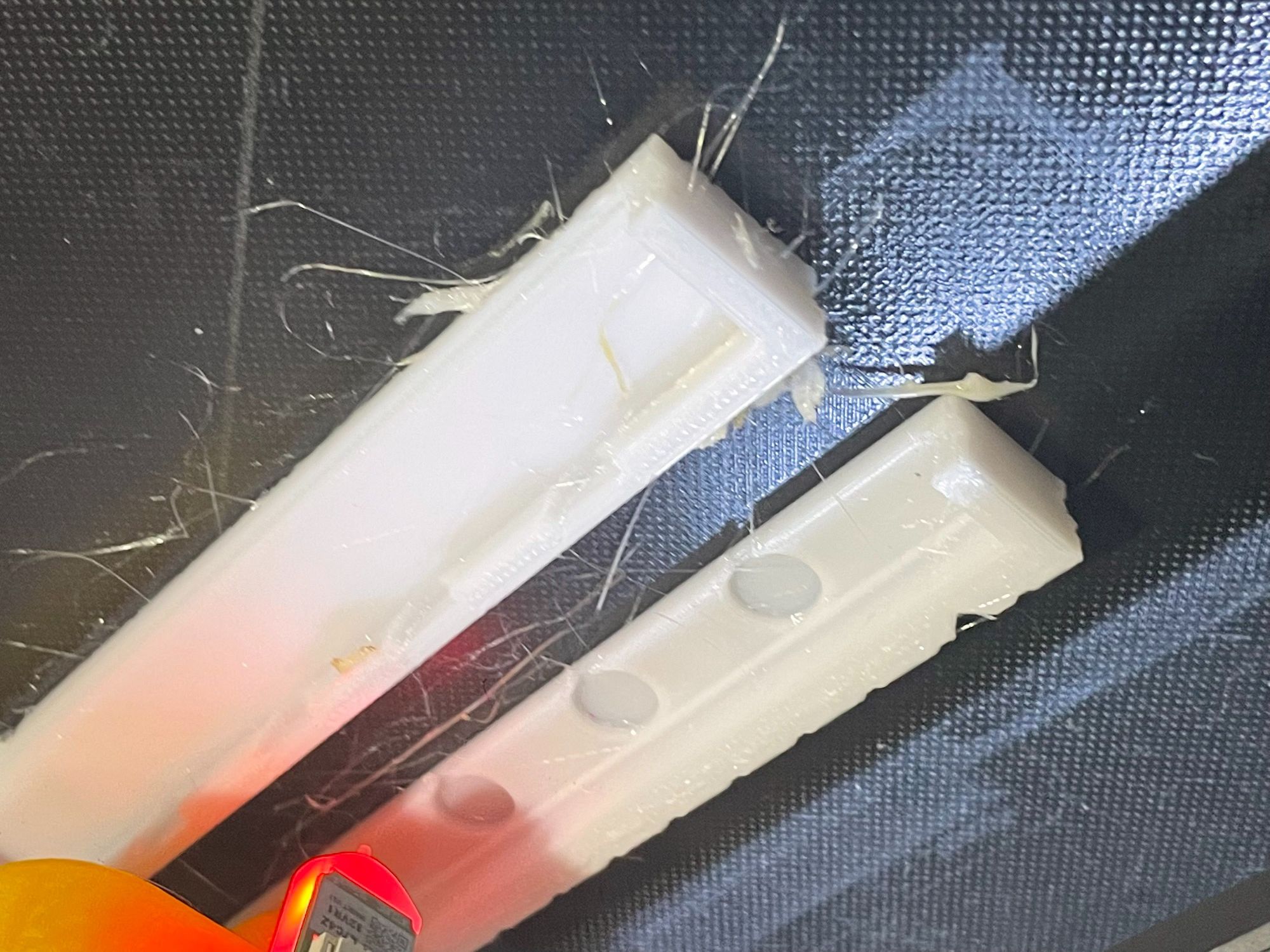

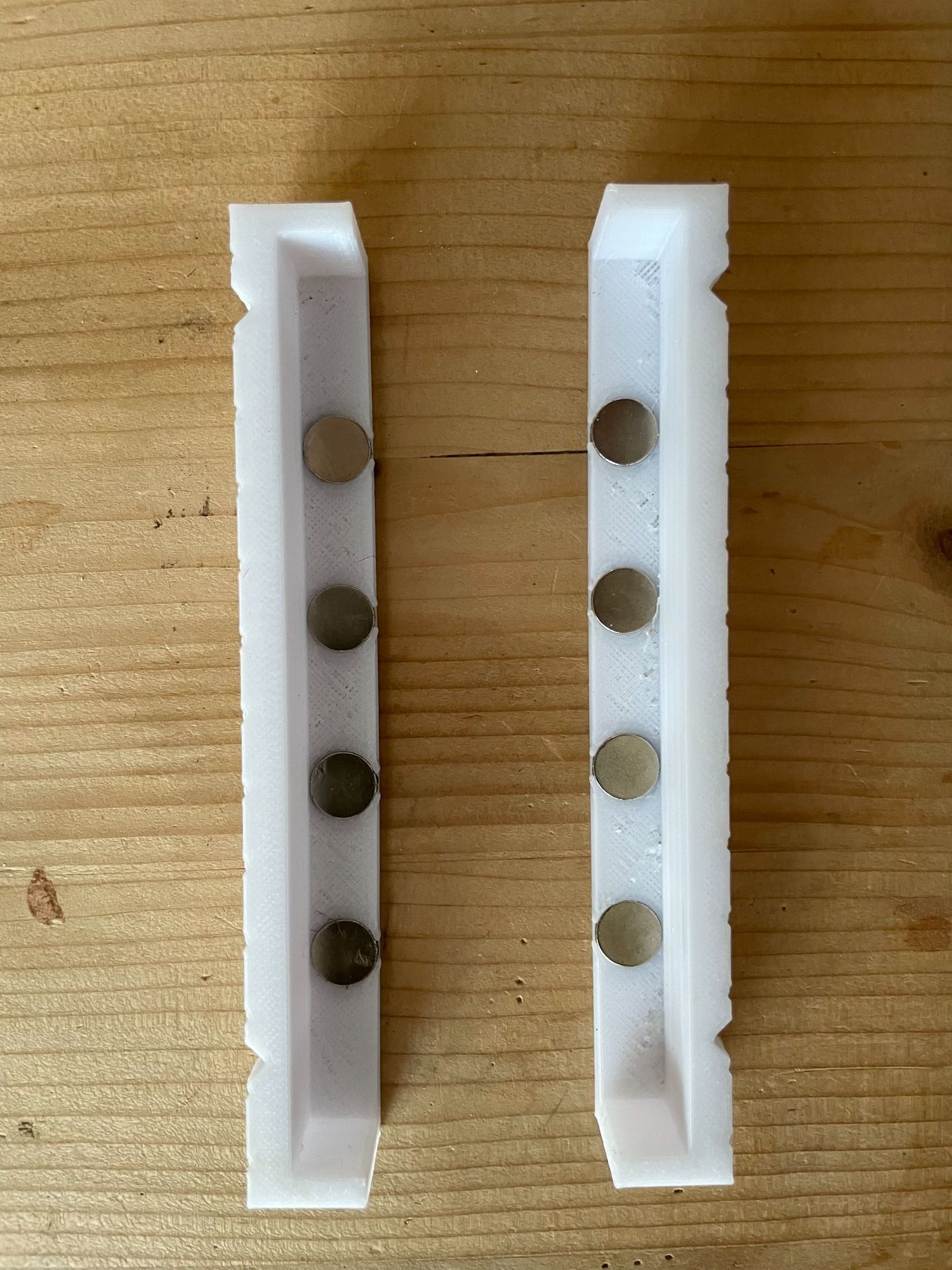

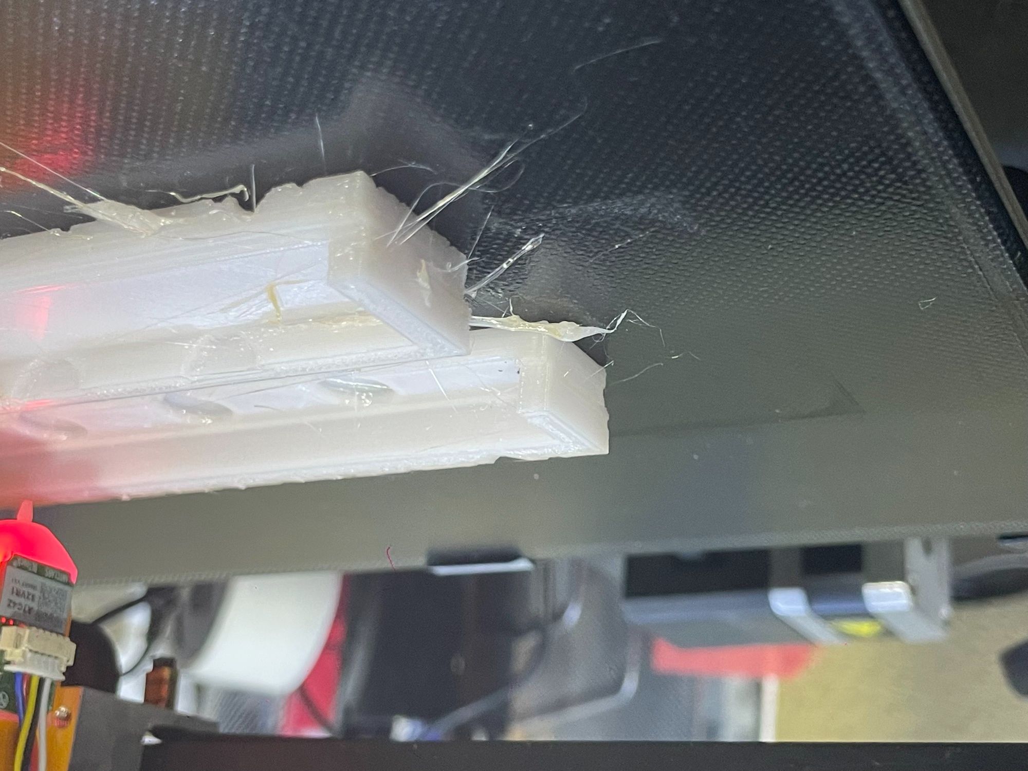

  5. @AngelbastEffectivement c'est bien ce problème, d'arrachage de matière sur les premières couches 2,3, etc. !!! J'ai refait un test : (offset réglé avec une cale de 1/10 mm), après un auto-level avec BLtouch, j'imprime un Gcode de calibration de première couche de 2/10 et lors de la mesure elle fait 3/10 !!! Je m'assure qu'une feuille de papier fait bien un 1/10 en la mesurant avec un pied à coulisse (pas de palmaire)... je confirme c'est bien 1/10. Et pour m'assurer que ma cale, marquée 1/10 fait bien 1/10, je la mesure également............. et bien je lis....... 2/10 !!!!!!!!!!!!!!!!!!!! comme mon jeu de cale, tout rouillé date du temps où j'étais mécano 1981, je lui passe un petit coup de papier de verre.... et surprise, la cale de 9/100 était collée avec !!!! bon j'ai un peu honte pour cette grosse erreur. Alors je ne sais pas si cela va résoudre mon problème sur les premières couches, je relance une impression, et je verrai le résultat demain matin (il est 2h09 du mat !) En attendant voici en photos jointes, ma dernière impression de "mors pour étau" avec les bigs problèmes d'arrachage de matière sur les premières couches, venant mettre un gros pâté sur la buse, et qui se re dépose au cours de l'impression provoquant (dans ce cas là) un décalage de couche sur l'axe Y.... ça dû bloquer grave la tête !!! Merci de m'avoir lu jusqu'au bout , see you tomorrow.

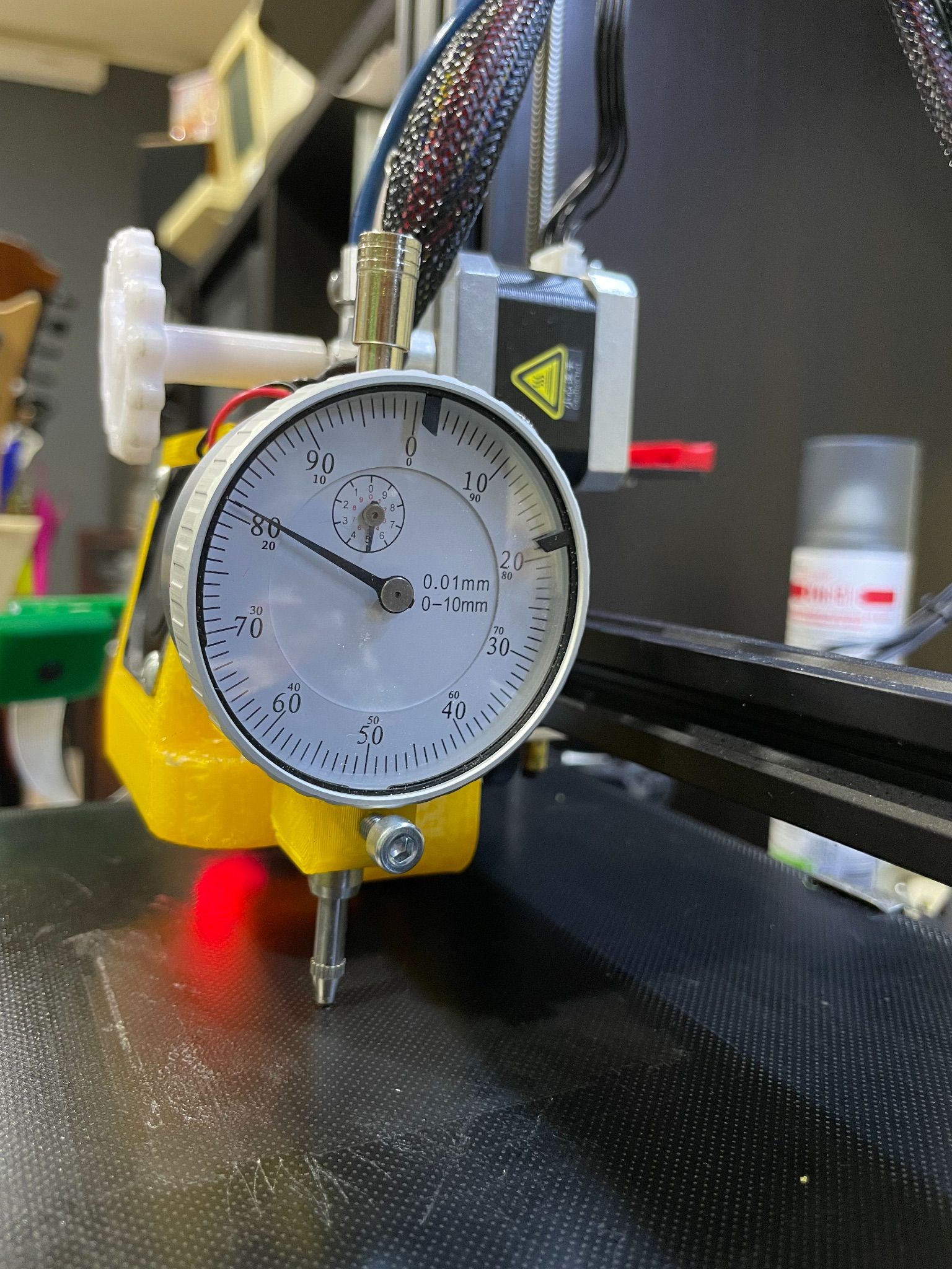

  12. Quelles sont les valeurs numériques aux extrémités du bed ? il me parait très incliné côté droit, se qui induirait un arrachement des couches de se côté à chaque passage. achète toi un comparateur, tu t’imprimes un petit support pour le fixer sur la tête très rigidement. COMPARATEUR
  13. As-tu installé le plugin BedVisuzlizer sur Octoprint ? Est-ce que tu fais ton bed levelling avec un comparateur ?
  14. Salut Nico Mettre 2 vis avec synchronisation par courroie permet effectivement d’éviter les pb de parallélisme, mais le jeu entre la vis et son écrou ne disparaît pas. Essai de mettre un comparateur et fait des mesures tous les 2/10 en partant de 0 (affleurement du bed) tu verras que tu a du jeu sur les premières couches. YouTube et AliExpress son tes amis
