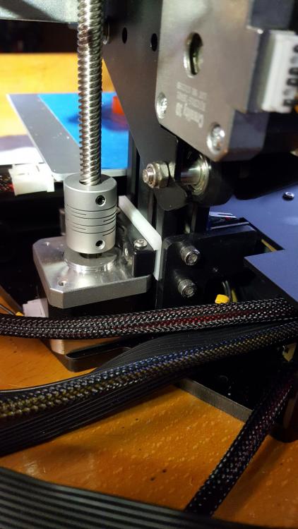

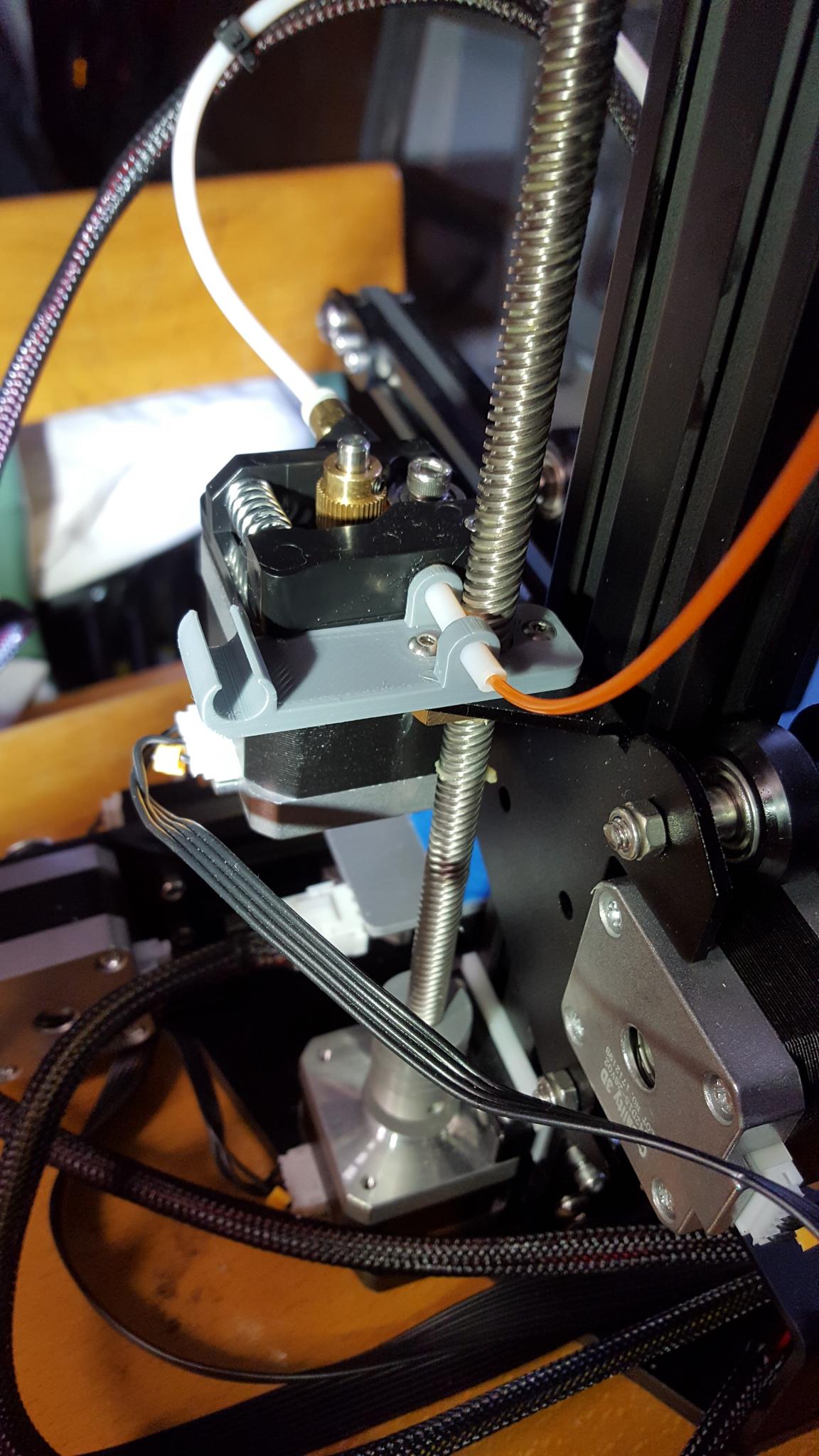

    La première chose à imprimer c'est une cale pour le moteur X , mais sans cale tu peux pas imprimer, peut être mettres des rondelles , car sinon la tige filetée n'est pas parallèle à la structure. https://www.thingiverse.com/thing:2526607 Pour le ventilo j'en ai pas mis encore et ça passe, mais je sens que pour certaines pièces ça serait pas mal. Je vais partir la dessus https://www.thingiverse.com/thing:2606026 Et un guide filament sinon il touche la tige filetée https://www.thingiverse.com/thing:2579008 Aussi bien vérifier que le plateau et l'axe Z soit parralèle., ma première impression le cube était un trapèze ^^
  10. Durban
    Avis Creality Ender 2
    Bonjour à tous, Nouveau possesseur d'une Ender 2 fraichement montée. Montage rapide et facile par rapport à une structure acrylique Geetech. Première mise sous tension pas de fumée ^^ chauffe OK mouvement presque OK, le moteur des X mal centré ce qui fait que la tige n'est pas parallèle à la structure et donc ne bas ça se coince, comme précisé dans un post plus haut, c'est un problème connu, j'ai imprimé une cale de 2mm c'est mieux mais trop épais, je vais essayer 1.5m et après c'est partit pour les modifs ^^

  13. tu n'as pas la bobine qui se déroule mal ?
  14. Tu n'as pas trop serré le ressort ? https://wiki.e3d-online.com/Titan_Assembly
  15. Salut, Je suis passé aussi en titan original + aio evo suite aussi a un problème de MK8 qui claque ( augmenté tension driver, changé buse etc... rien n'a amélioré la chose) Au débout pareil tout été beau et au bout d'une semaine rebelotte, ça claque à la rétraction mais ça ne gène pas trop l'impression et j'ai aussi des fils d'anges. Je suis de nouveau en phase de réglage .
