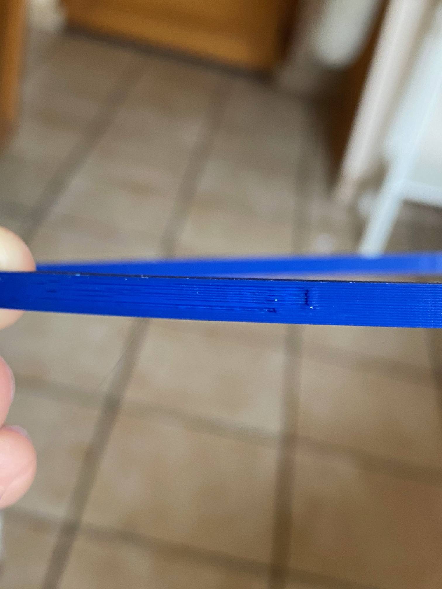

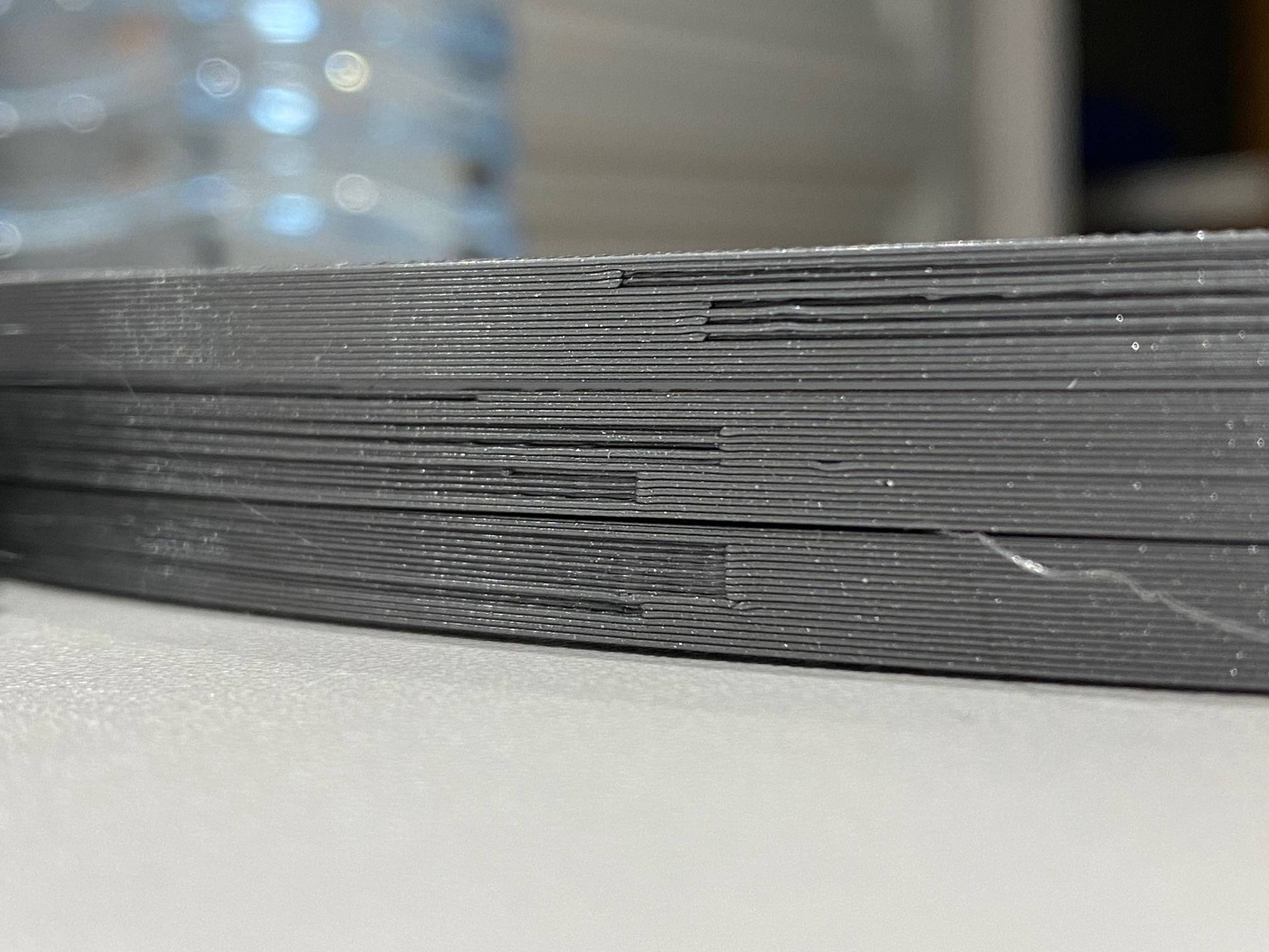

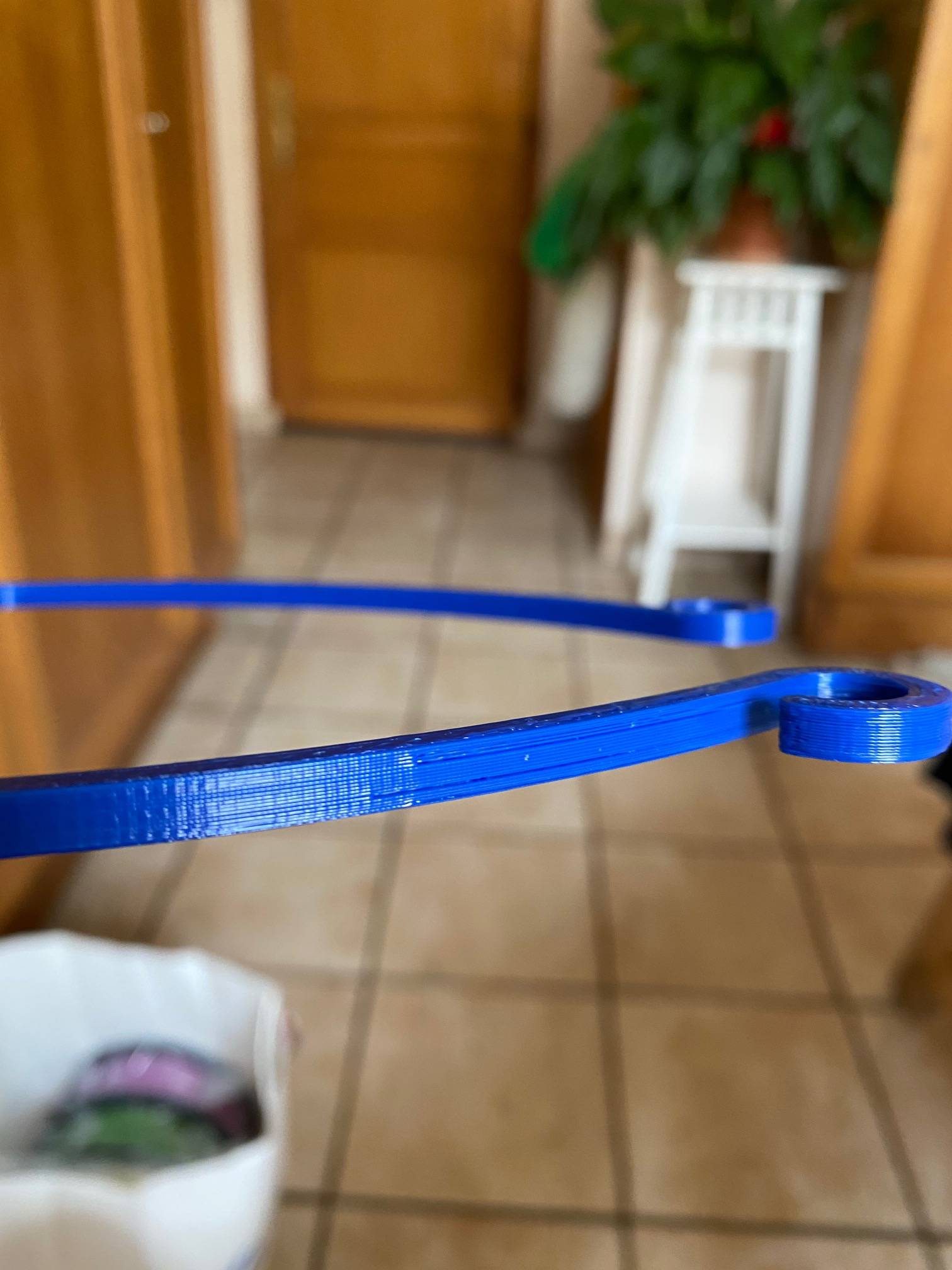

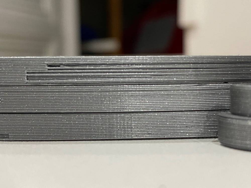

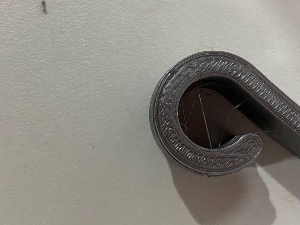

  2. Bonjour à tous, Problème du jour : sous extrusion sur le démarrage de mes couches périphériques ... Voir les photos ... paramètre d'origine ... J'ai : tester des impressions moins rapides (celle que vous voyez on était faite en 40 mm/s pour l'intérieur et 20 mm/s pour les périmètres remplacer mon tube PTFE nettoyer ma buse nettoyer la roue dentée d'entrainement de l'extruder test avec profil d'origine test avec une autre marque de PLA Rien n'y fait ... Le phénomène que j'observe, c'est qu'au démarrage d'un périmètre, l'extrusion ne semble pas être instantanée et d"marre que quelques cm plus loin .. . Savez vous me donner une piste d'amélioration ? Merci infiniment de vos retours précieux ! Pit

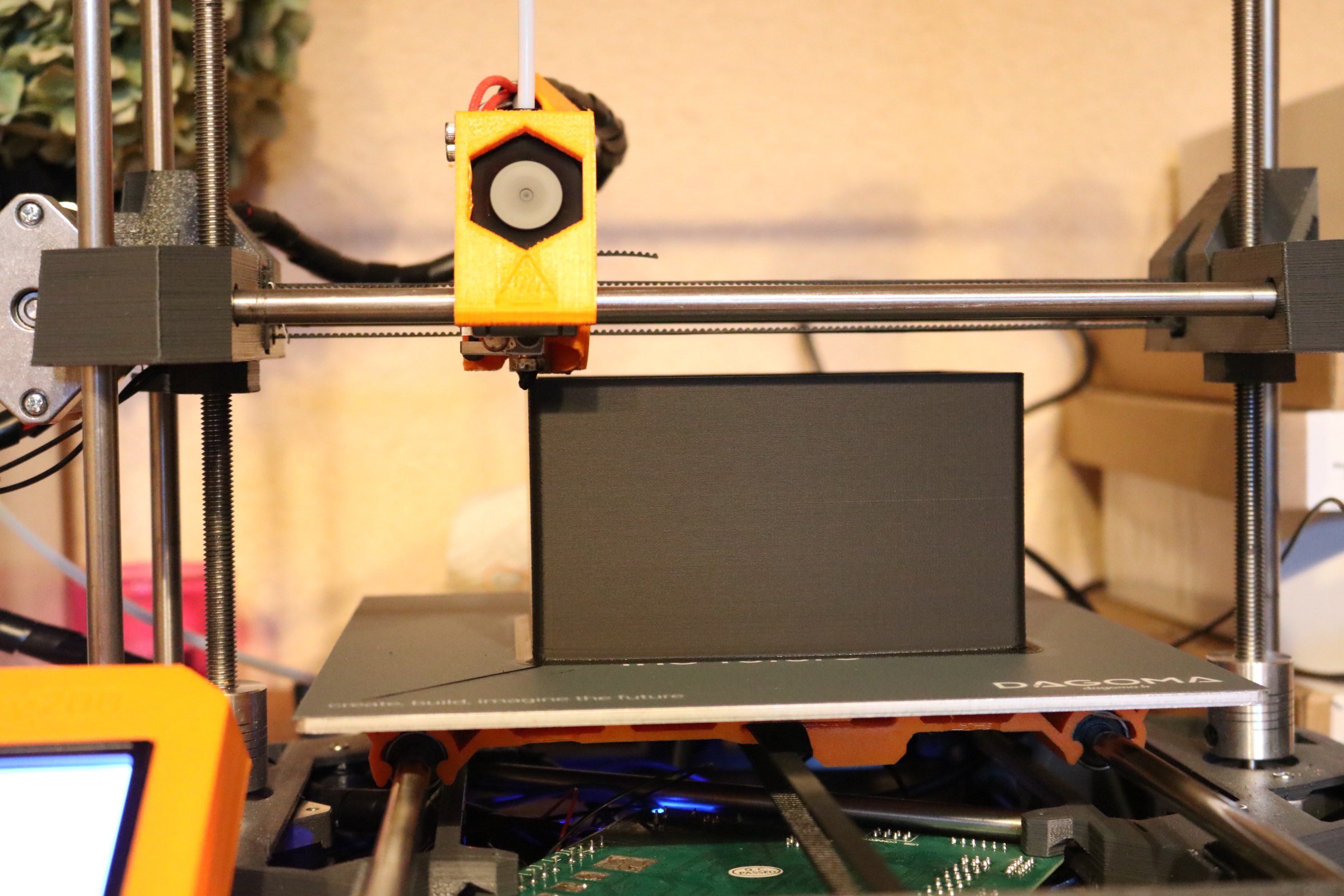

  6. Salut à tous, Je rencontre un soucis lors de l'impression d'une boite. En effet depuis que j'ai installé un écran de contrôle (je ne sais pas si c'est lié..), l'impression s'arrête en cours de route... l'extrudeur continu à fonctionne mais l'imprimante reste immobile, jusqu'a que la buse se bouche.. Je me reveille, l'imprimante ventile, buse à 215° immobile sur le même point.. avec un gros paquet de PLA sur la buse.. Une idée ?
