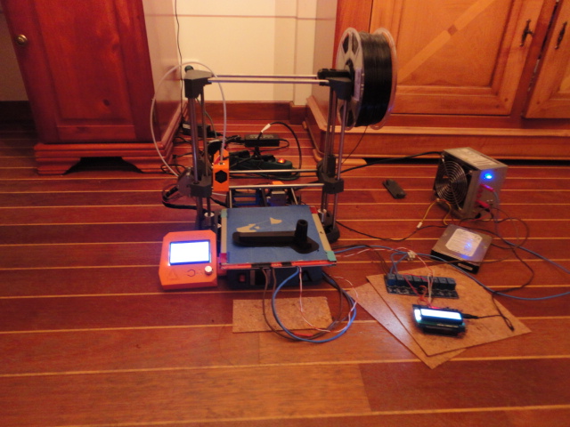

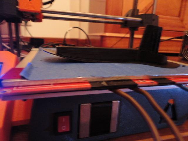

  2. La plaque fait entre 4 et 5 mm (je n'ai pas de pied à coulisse sous la main). J'ai fait des essais entre 80 et 110 °, mais le problème avec les températures élevées c'est que les courroies se détachent. Le problème de décollement existe aussi bien à 80°C comme à 100°C. Tu arrives à imprimer directement sur le plateau chauffant ? Le mien est sacrément bombé.
  3. Bonsoir, J'ai enfin reçu ma discoeasy, l'impression du PLA ne pose pas de problème et j'ai voulu imprimer de l'abs . J'avais commandé un plateau chauffant en chine qui est arrivé bien avant l'imprimante . J'ai du bidouiller une alimentation de PC pour avoir assez de puissance et faire un montage à relais avec arduino pour contrôler la température . Heureusement que le plateau chauffant est constitué de deux boucles chauffantes en 12V me permettant de l'alimenter à partir de 2 relais car il consomme beaucoup. Mais même en modifiant la température du plateau j'ai la pièce qui se décolle . C'est de l'abs esun.
