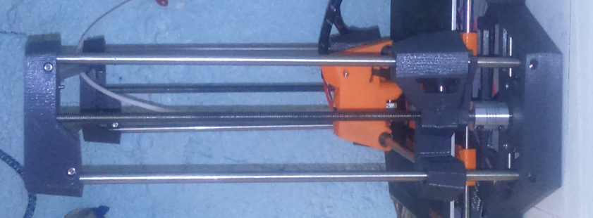

Bonjour braves Makers, Heureux (encore pour le moment, mais si ça continu ça va pas le faire) propriétaire d'une disco easy depuis 3 semaines, je galère pas mal avec l'impression de grande pièces (marble machine sur thingiverse). A savoir un décollement quasi total de la pièces au cours de l'impression. (Si j'ai bien suivis, ça s'appelle du warping). Je pensais avoir résolu le problème en installant un buildtak et en chauffant, mais de nouveau la pièce (une main porte bijoux bidouillée sur sketchup) warp dans tous les sens, au risque (ça à tenu mais j'ai eu quelque sueurs froides) de décrocher la pièces avant la fin. Plusieurs questions : -Je slice depuis deux postes informatiques différents, avec CbD, et les températures par défaut ne sont pas les mêmes (190° sur PC, 205° sur Mac), est-ce que ça influe sur le warping? -Mon imprimante est "gauche" sur les tiges verticales et du coup la première couche est inégale sur le plateau (pas assez écrasée à gauche, trop à droite) Si vous avez des suggestion, remarques je suis preneur, le temps se raccourcis avant noël et j'aimerais bien imprimer mes idées cadeau... Bien cordialement, et dans l'attente de vous lire, Grob.

Bonjour, suite du dernier message : J'ai décidé d'imprimer via pronterface, aucun problèmes. Cependant, trés frustré de ne pas pouvoir me servir de l'imprimante en autonomie, j'ai démonté le lecteur de carte SD pour voir et suis tombé sur un défaut de soudure sur les raccord de la nappe (CF photo). un simple coup de cutter pour éliminer le faux contact et voila que ça fonctionne parfaitement. Bonnes impressions -
