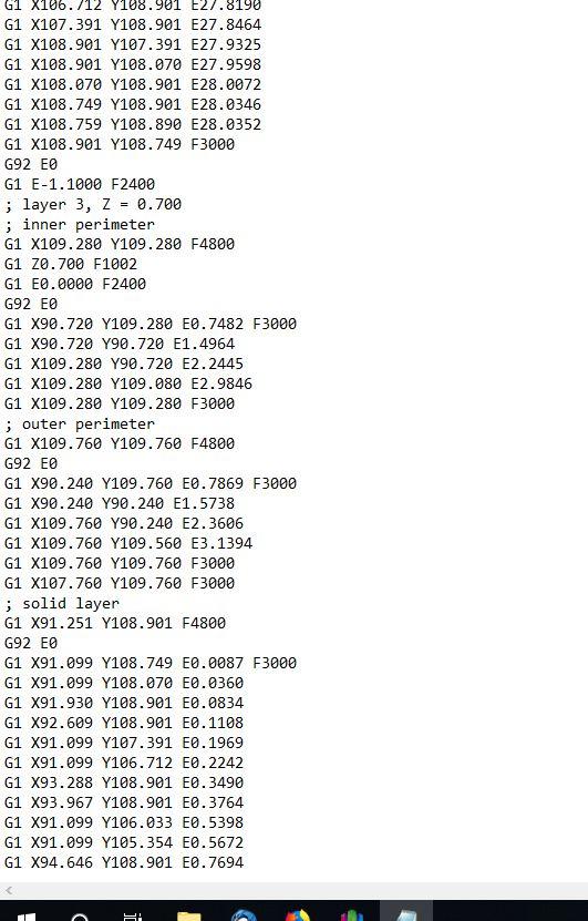

sur le Gcode je n'ai rien vue d'anormal. j'ai comparé avec le même stl sur un autre profil s3d pour une autre imprimante et les gcode sont identique et sur l'autre il n'y a pas d'arrêt et je n'ai pas trouvé de minimal layer time dans le marlin le changement du MINIMUM_STEPPER_PULSE n'a rien changé -

Bonjour je viens de me refaire une config avec marlin MKS Gen V1.4 BLtouch et extrudeur Titan j'en suis à mes 1er print et j'ai un phénomène que je n'arrive pas à résoudre !! le print s'arrête 3 à 4 sec a chaque nouvelle couche !! je ne trouve pas d’où ça vient .. j'ai une autre imprimante, j'utilise S3D, les paramètres sont quasi identique et je n'ai jamais eu ce problèmes quelqu'un aurrait déjà eu ça ?? Merci A+ Tanguy

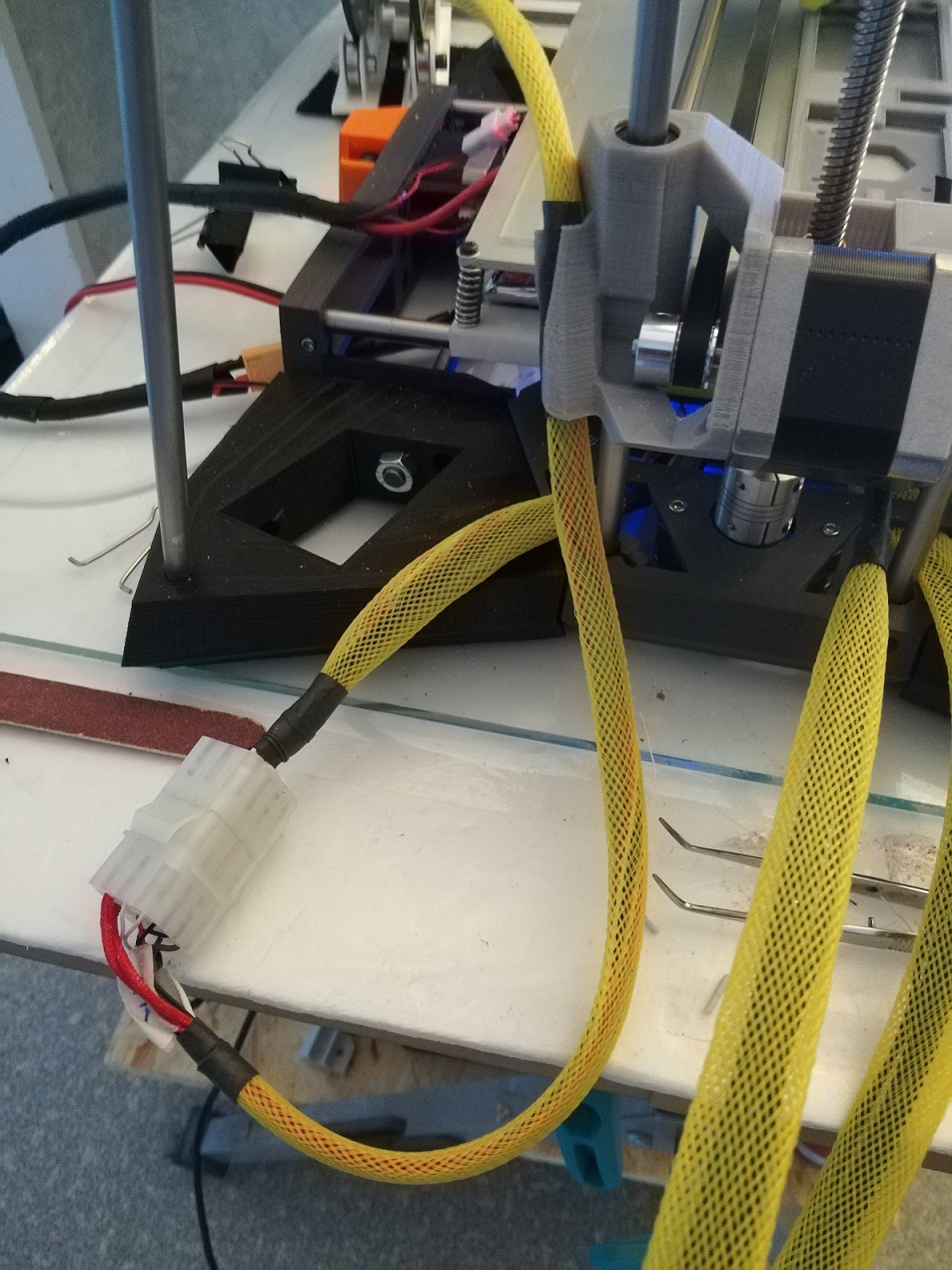

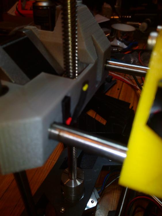

Salut. perso les câbles étaient trop juste, j'en ai profité pour mettre la tete sur prise.. plus facile pour la maintenance -

Salut le châssis de ma Easyup300 est monté comme prévu par le concepteur, l'utilisation de la "queue de rat" fut nécessaire mais ça c'est emboité avec l'upgrade des vis trapézoïdale beau taf Stan42 vraiment merci du partage A+ TAnguy -
