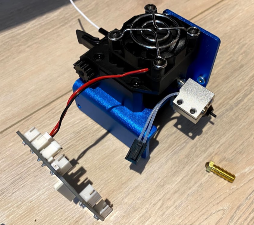

  4. Surprise de la douane ! Quasi 2 semaines après la reception des pièces, 9€ à payer pour mes 3 pièces envoyées par le SAV chinois... (gratuitement donc) FeDex n'a rien voulu savoir... Concernant le montage : - BL Touch -> comme évoqué ci-dessus, avec le neuf aucun souci, ça a fonctionné du premier coup. - Support bobine avec rouleaux montés sur roulements -> Parfait, ça tourne impec ! - Ventilateur frontal -> évidement, ne fonctionne pas (j'avais fait des tests en inversant les 2 ventilos, et avec l'autre même phénomène). J'ai voulu néanmoins suivre la procédure SAV. Je reboucle donc avec eux pour cette fonction HS... Idem pour la lampe : rien à faire, je ne peux pas la piloter via les menus. Mon beau-frère a également une X2, et chez lui la fonction éclairage est 100% fonctionnelle. Vous aussi ? Pour moi, le souci de ventilo frontal et de lampe sont liés : souci de connecteur ou de carte mère/fille quelque part... Je ne suis pas sorti de l'auberge !
  5. Je confirme, le SAV Artillery 3D Expert ne répond pas aux sollicitations... Le SAV chinois est réactif, lui. Je viens de recevoir de leur part, via transporteur : un support bobine sur roulements (bobine de filament et plus particulièrement les 2 rouleaux qui tournent mal avec le matériel d'origine), un nouveau BLTouch (plateau rayé, tout ça tout ça) et un ventilateur avant (qui n'a jamais voulu se lancer). Je monte le tout et...Affaire à suivre !

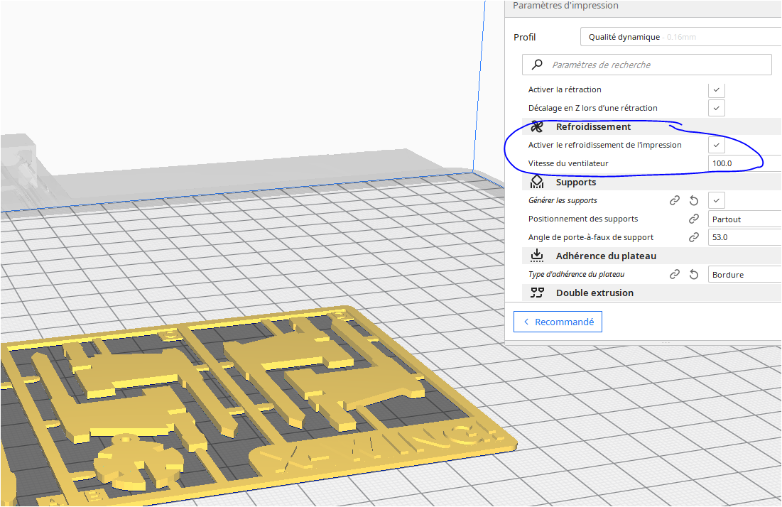

  7. Merci à tous les deux pour la réponse rapide et précise ! Ce n'est donc pas dramatique, de ce que je comprends, cette absence de ventilateur de refroidissement pour la pièce. Utilisant uniquement du PLA (pour le moment) de différentes qualités (très adhérent... à... nul...), j'espérais une amélioration sur celui qui me pose souci : à voir donc. J'imagine que si le constructeur l'a mis, il peut être utile. @MrMagounet : je confirme que le ventilateur latéral sur le heatsink a toujours fonctionné : il se lance seul à 50 ou 100°C. J'ai bien noté son utilité, merci

  11. Oui, ça a fonctionné pour moi. Elle imprime depuis plus d'une semaine avec cet ajustement "manuel". J'ai néanmoins d'autres soucis : interrupteur de la lampe qui ne l'active/coupe pas (semble commun à toutes?) et ventilo avant qui ne se lance pas. Video. J'ai échangé les connecteurs des ventilateurs, et là celui de devant se lance (ce n'est donc pas lui qui est HS). J'ai également remplacé la petite nappe : idem. J'échange en ce moment avec le SAV chinois.

  15. L'imprimante se fige : les menus ne répondent plus. Je l'ai laissé ainsi 1 à 2 minutes. Je n'avais pas pensé au câble USB, car l'imprimante est à l'autre bout de la pièce. Je vais voir pour la rapprocher : quel logiciel conseillez-vous pour envoyer les commandes ? CURA ? PrintRun ?

  23. Merci pour vos conseils et votre patience. Tout ça avait été fait plein de fois. Pour le moment, de mes investigations : Je viens de faire plusieurs essais et manip, et je me suis aperçu que la tige du BLTOUCHE est en fait mobile : on peut l'extraire, et donc la régler "manuellement". Un bon point déjà, pour ne pas rayer le BED (sujet initial de ce post), et me débarrasser du scotch qui jouait le rôle de prolongateur. Pour les vis du BLTOUCH, pour moi elles ne servent qu'à le fixer, et non le régler (les trous ne sont pas oblongs). Impression en cours, on verra dans quelques heures ce que ça donne... Je viens de remplacer la petite nappe : idem, le ventilo avant ne s'actionne jamais et la commande d'éclairage est inopérante. J'ai échangé les connecteurs des ventilo : là celui de devant se lance et c'est le latéral qui ne se lance plus... Donc soit souci logiciel, soit c'est hard... C'est pour ça que je demande si d'autres utilisateurs de X2 ont déjà vu les 2 ventilos tourner pour écarter le souci de logiciel
